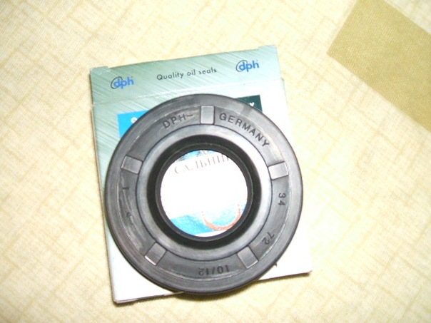

Парни помогите с выбором подшипника на полуось ,размер не знаю ,мастер менял шпильки ,вытягивал соответственно полуось, сказал что подшипник на подходе ,но не замерял его болбес ,я ему говорю что их там 2 вида .Вопрос :можно ли по сальнику кардана определить  какие у меня подшипники  на 67 мм или 73 мм.
Фото сальника хвостовика моста:

Чулки по толщине еще разные.
Можно их промерять . Но если у тебя дизель то большая вероятность большого подшипника.
#3 dzudas
Отправлено 13 августа 2019 - 05:02
У меня 34х72 сальник хвостовика. Мост обычный. Скорее всего по сальнику нет разницы... Только по чулкам.
#4 don_pedro
Отправлено 13 августа 2019 - 08:18
Зачем меняя шпильки вытягивать полуось? выбиваются они легко и вставляются тоже. После гайкой их дотянул на место и ненадо ничего изобретать.
Как раз по сальнику хвостовика разница есть.У меня на толстом мосту(2.2) сальник стоял:42x72x10.

Замерил чулки 67 мм. ,место где стоит подшипник( там где идет расширение) примерно 82 мм. не удобно мереть было.Кто что подскажет ,я конечно все больше склоняюсь к большему подшипнику.

ЕСЛИ даже все собрано и стоит машина на колесах то МОЖНО ЛЕГКО снизу из ямы например померять или просто посмотреть на ШЛЯПКИ ЧЕТЫРЕХ болтиков что держат полуось и если шляпки симетрично расположены это 72 мм подшипник а если шляпки расположены трапецией ( сверху между шляпками больше чем снизу ) это значит подшипник 67 мм. Понятно ?
