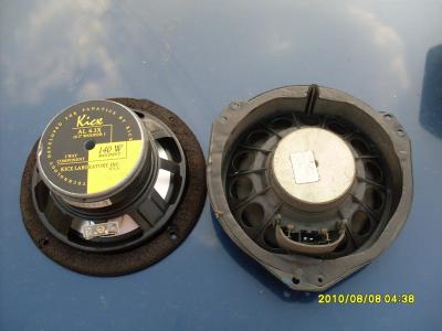

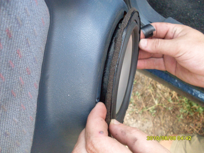

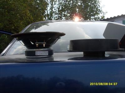

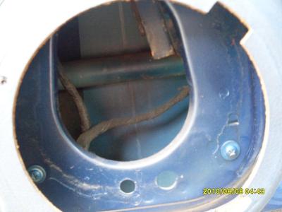

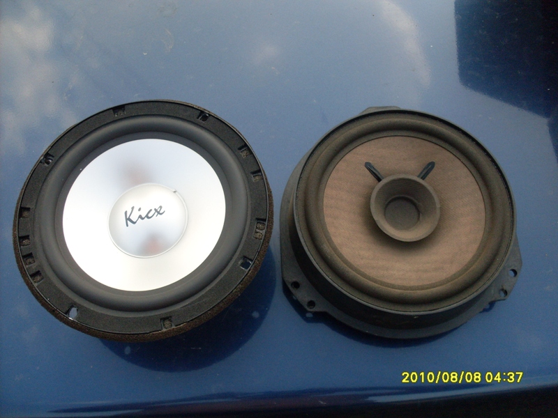

1. динамик в передней двери есть смысл ориентировать? я имею ввиду разворачивать немного назад и вверх?
2. динамики не влезают в штатные места (внутренняя обшивка двери не даёт), вижу два пути
а) либо городить подиум (к подиуму склоняюсь, + может если есть смысл разворачивать тогда это единственное решение)
б) резать дверь, тогда вроде как и штатной решеткой закрыть можно
фото того что было и того что ставлю

путь №3: купить подходящие динамики и никакого колхоза!

Аккуратно резать дверь и ставить на подиум из толстой фанеры.

Цитата(Serega @ 8.8.2010, 20:12) <{POST_SNAPBACK}>
путь №3:
тогда путь №4 отогнать на СТО заплатить денег, а потом переделать как надо.
Серега там не всё так тривиально, готового решения нет, за исключением оставит как есть (родные динамики встроенны в своеобразный пластиковый подиум)
купить подиум? не ну я так не могу
Цитата(toliankushsh @ 8.8.2010, 20:32) <{POST_SNAPBACK}>
толстой фанеры.
фанера не катит однозначно! толщина фанеры должна быть порядка 60-70 мм (забыл померить)
по поводу разворота, кто что скажет.
АGB custom shop models offers
Ты хочешь все больше, а жизнь льет мимо
Ты просто забыл, как быть счастливым...
#18 toliankushsh
Отправлено 08 августа 2010 - 22:06
Почему это не катит? Очень даже катит! Только в несколько слоев нужно делать. Если есть вариант поменять динамики на более мелкие - выкусываешь родной по круглым дыркам, на получившийся подиум ставишь новый. Направлять не обязательно, СЧ и НЧ и так будет нормально слышно. А пищалки к ним есть?
#19 ToniC
Отправлено 08 августа 2010 - 22:30
Себе подиумы делал из фанеры 10-ки. Просто в несколько слоев сложил заранее вырезанные формы, скрепил все вместе, а потом сверху сравнял-отшлифовал и обтянул карпетом.
