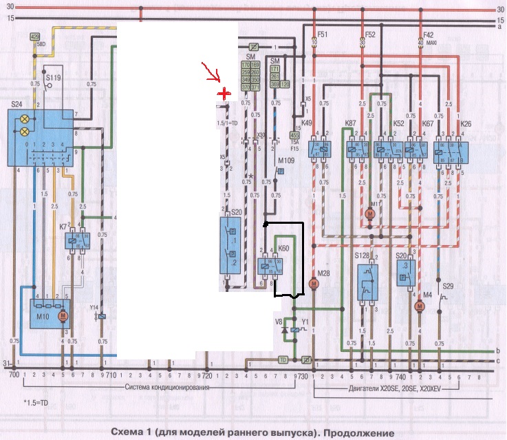

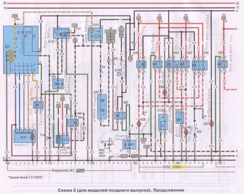

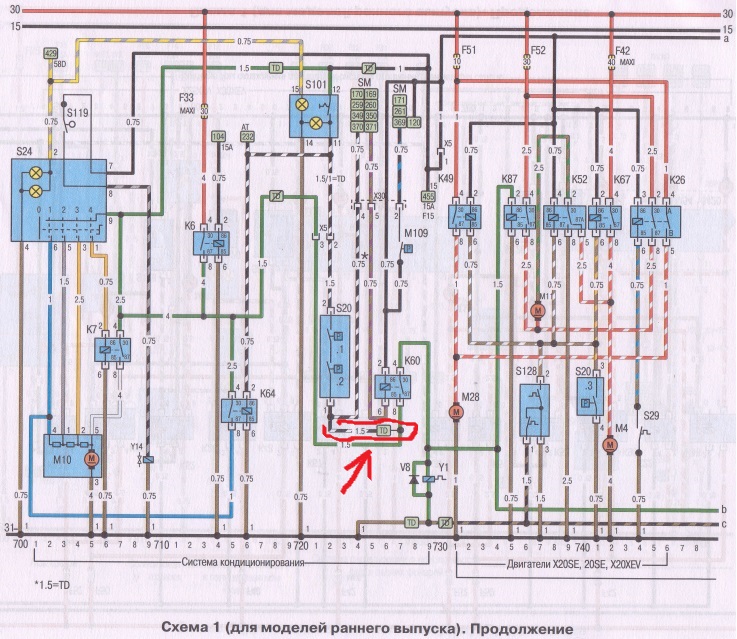

Уважаемые форумчане, владеющие знаниями в области автомобильной электроники! Помогите решить задачу:
Имеем печку с кондеем ООБ 95-го года:
Так как я больше механик, чем электрик, подскажите, зачем перемычка, обозначенная на схеме красным?
Если я правильно рассуждаю, то муфта компрессора (Y1 на схеме) питается через реле К6, кнопку S101, датчик давления хладагента S20 и реле К60

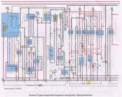

Смотрим на схему ООБ 98-го года:
Тут муфта питается через реле К60 от плюсового провода а.
Включится ли компрессор кондея, если сделать вот так:
(поставить перемычку на К60, а плюс подать на черно-белый провод, идущий от S101)?
Как говорится, нутром чувствую что включится, но есть мелкие сомнения: понравится ли это мозгам машины?
Хочется получить конкретный ответ: будет работать, или не стоит рисковать? А то как то к замене ЭБУ я морально пока не готов smile.gif
#64 Serega
Отправлено 11 сентября 2015 - 11:50
блин, занят переездом был как раз год назад)
будет работать

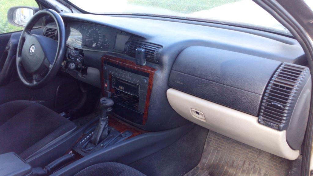

вся эта штука ставится в нашу панельку по штатному? пилить ничего не надо?
#69 dzudas
Отправлено 05 октября 2015 - 08:55
Наверное эта штука штатная, просто с более весёлой комплектухи...

Отправлено 05 октября 2015 - 13:18
Эта штука совсем не штатная - она с рестайлинговой Омеги
И пилить нужно много.
Фото процесса выложу в ближайшие дни.

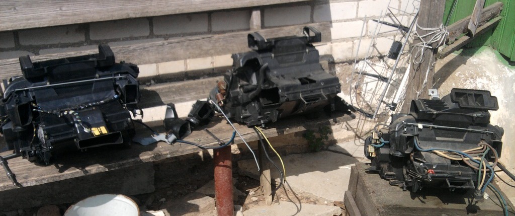

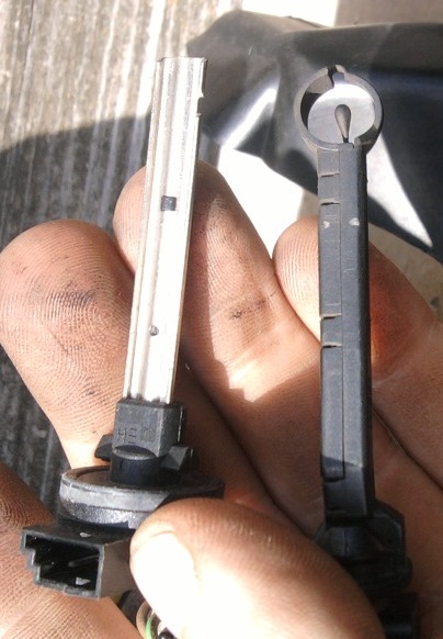

Затем выяснил, что датчики температуры воздуха в рестайле другие и, чтобы не перепаивать разъемы,
решил купить жгут проводов с рестайла. Вместе с ним отдали корпус печки, правда с праворульной Омеги.
Итак, делаем.

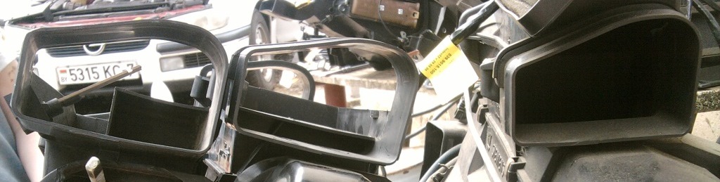

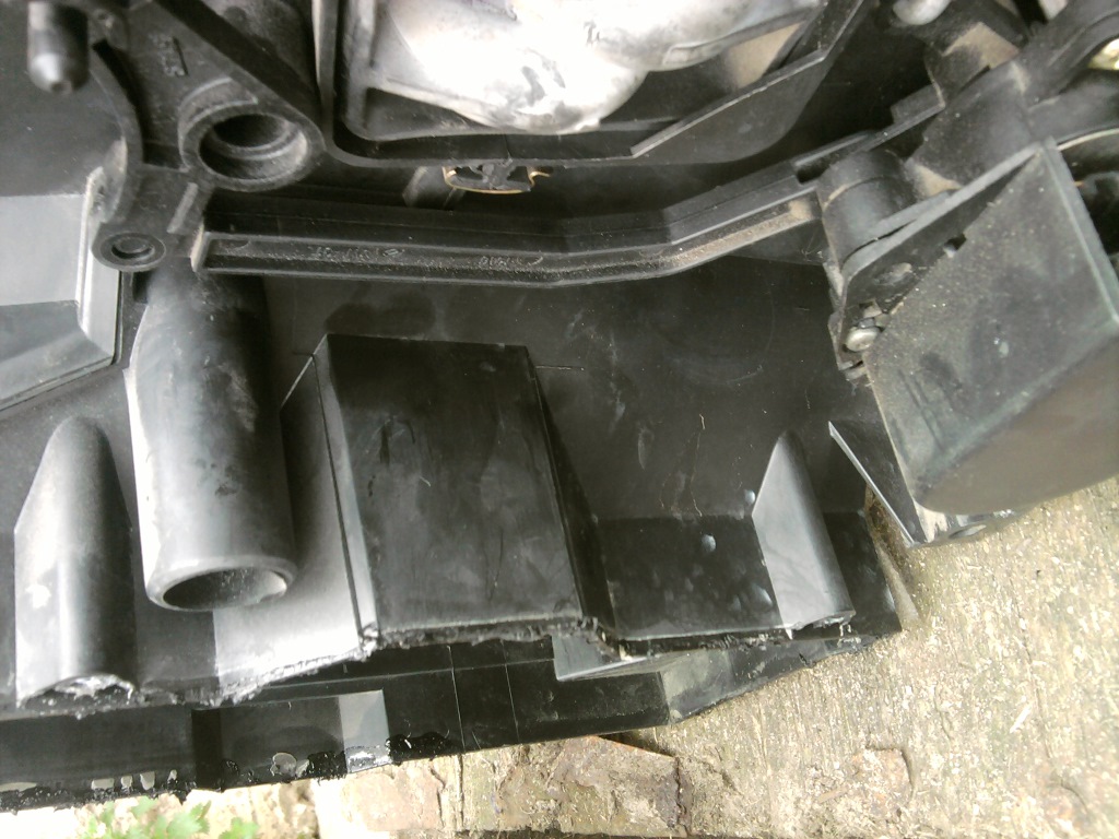

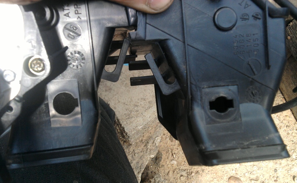

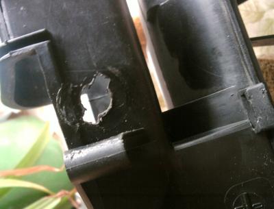

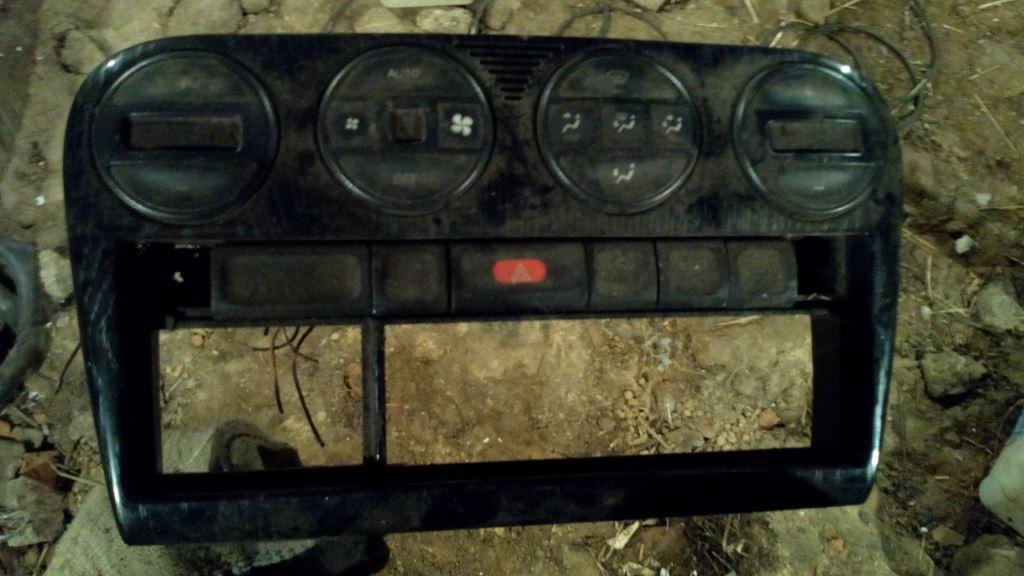

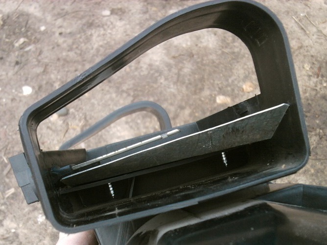

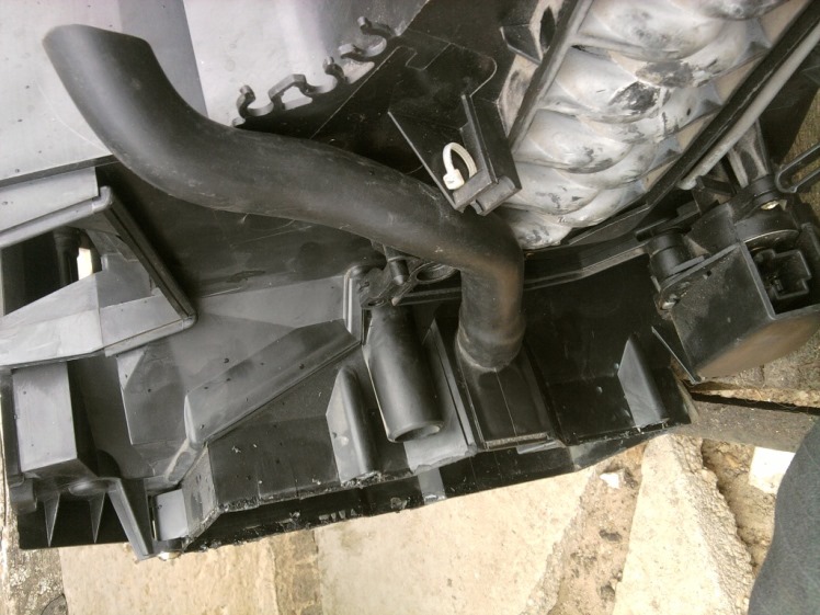

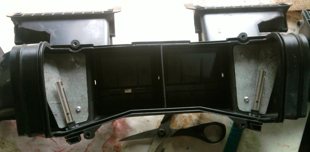

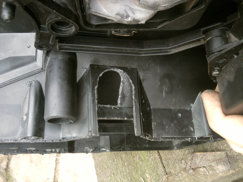

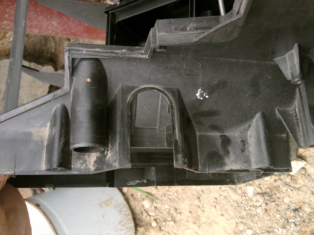

Корпуса печек без климата, с климатом дорестайл и рестайл разные. Кроме того, в рестайловой печке есть
очень полезная опция - воздуховод, через который на магнитолу все время дует холодный воздух.
Вот только корпус у меня праворульный и разбитый. Посему переделываем дорестайловый корпус в рестайловый.

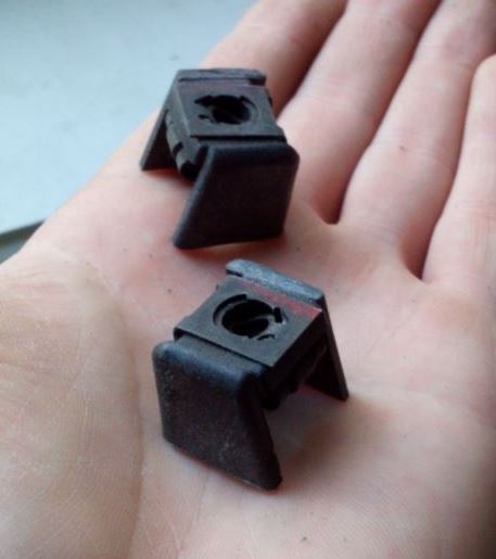

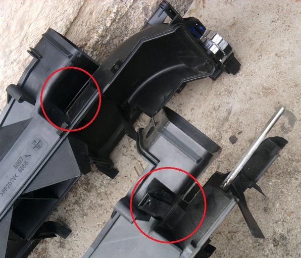

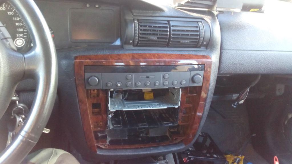

Ниже фотки основных переделок - установка рестайловых датчиков в дорестайл, переделка верхнего
воздуховода и установка обдува магнитолы:
Затем это все дело устанавливаем в салон, переделываем основной жгут проводки (благо, есть из чего
взять провода, соотвестсвующие цветовой схеме), ставим рестайловую торпедо...
И тут приходит понимание, что РЕСТАЙЛОВАЯ ТОРПЕДО МНЕ НЕ НРАВИТСЯ!
Какая то она угловатая. И такое чувство, что в салоне стало меньше места.
Переделываем...

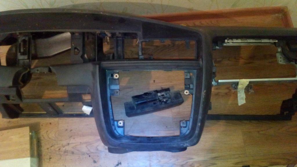

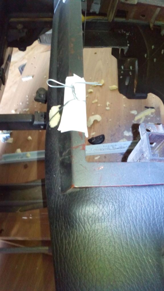

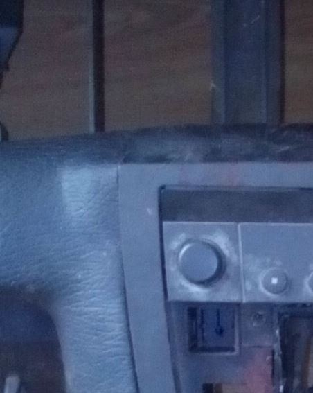

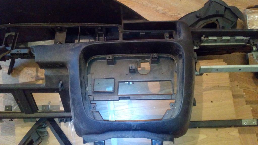

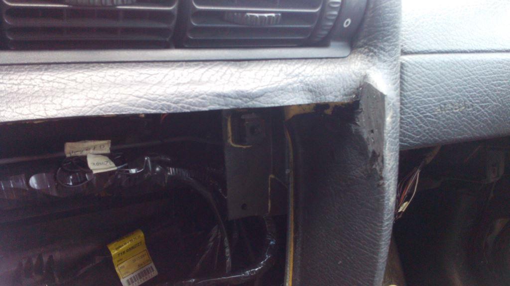

Нам надо переделать это
в это
Сразу скажу, что при нагреве наружная оболочка торпедо не тянется, а просто рвется (выяснено экспериментально)
Нижняя часть рамки кнопок садится почти идеально, а вот с верхом пришлось пару дней повозиться.

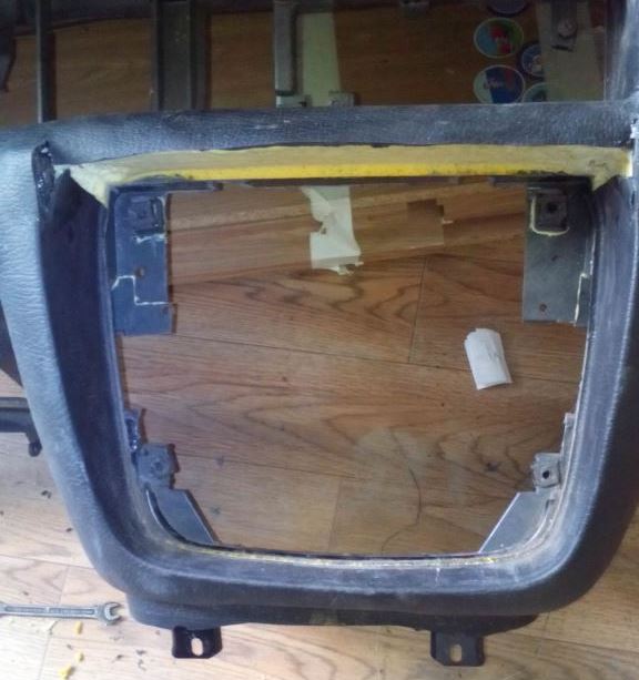

Сначала подрезаем оболочку торпедо в верхней части и потихоньку вынимаем пену, чтобы приблизить
форму посадочноко места к форме рестайловой торпедо.

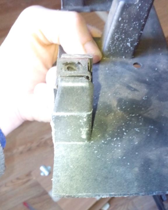

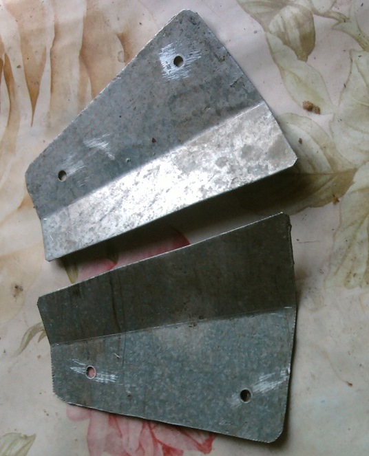

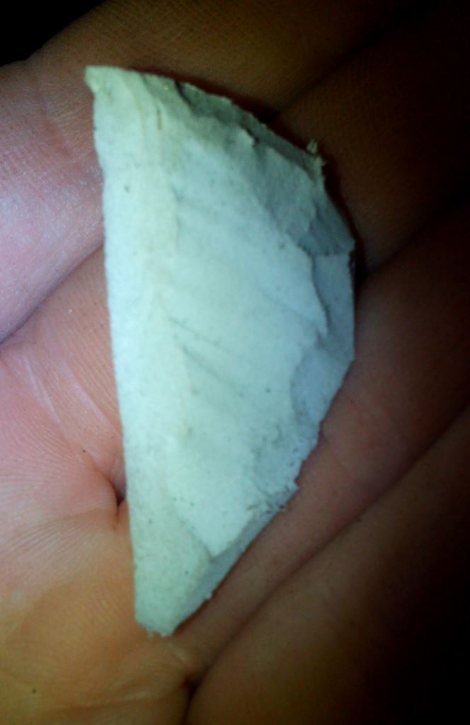

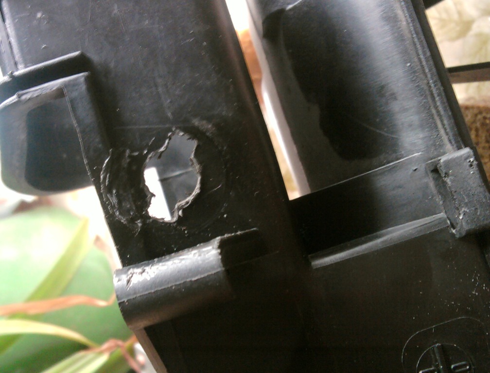

Чтобы приподнять уголки, вырезал вот такие импланты:
когда начал их вклеивать, выяснилось, что они выскальзывают из под оболочки. Поэтому их пришлось разрезать
вдоль и вклеивать сначала более "глубокую" часть
а на следующий день остальное.

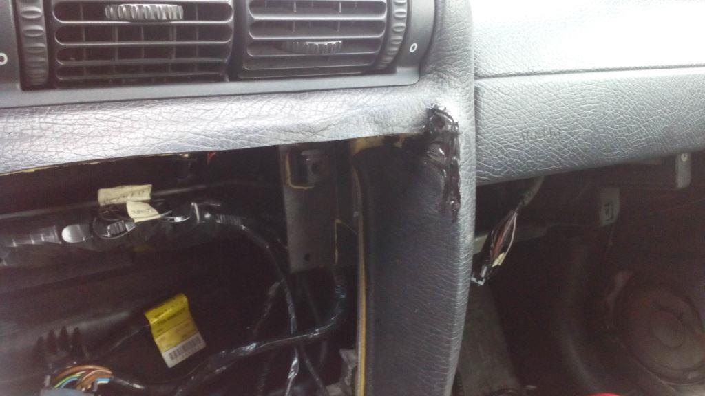

В итоге получается примерно так

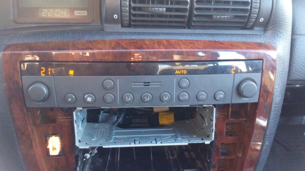

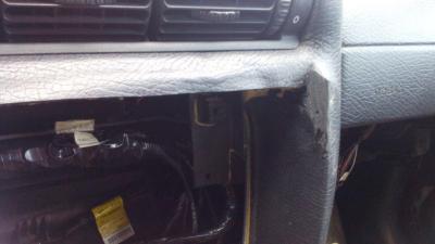

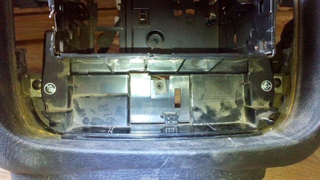

Потом выпиливаем пластик из центра и формируем посадочное место корзины магнитолы:
Так как в уголках все равно получились небольшие зазоры, их заделываем уже в салоне черным кузовным
герметиком.
В итоге получаем это:
Вот как то так...

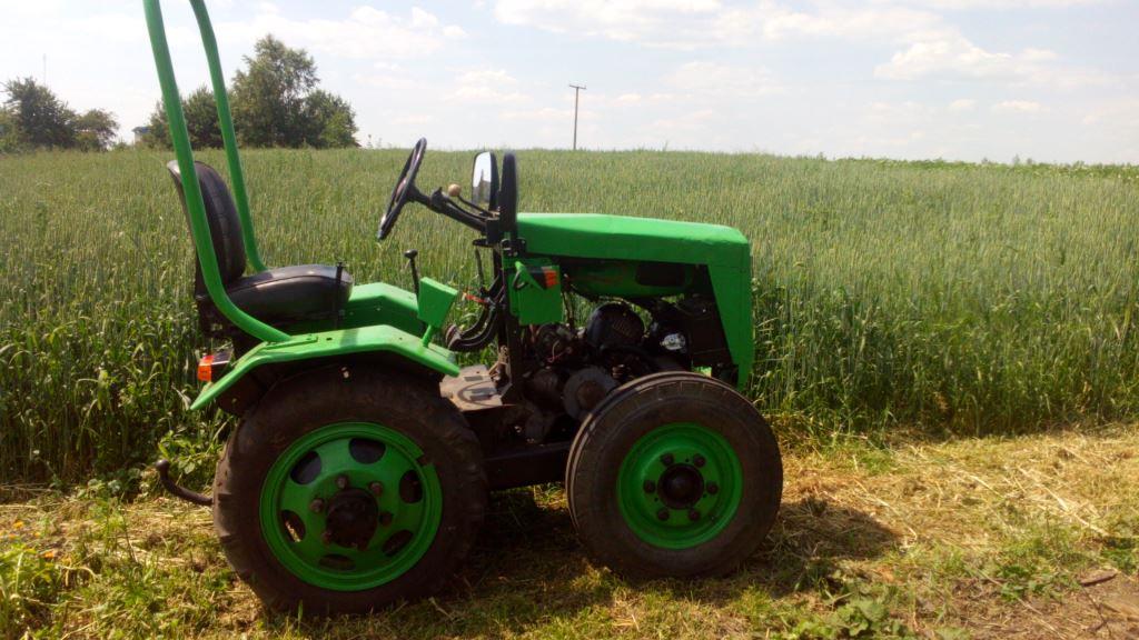

Не по теме, конечно, но:
Мое творчество.

Круто! Из чего сделан? Я только колеса ГАЗоновские рассмотрел, полуоси и ступицы значит тоже. Возможно и редуктор? И мост с чулками порезанными?
#79 Степан
Степан
  • Cообщений: 602
  • Авто: Opel Rekord 2.3TD, Opel Omega 2.5TD
  • Реальное имя: Степан
Отправлено 27 января 2016 - 13:39
Ну ладно, пофлудим...
Двигатель от инвалидки СЗД, задний мост и КПП от комбайна СК-5 "Нива" с чулками от ГАЗона. Передний мост от ГАЗона тоже.
В общем смесь бульдога с носорогом biggrin.gif Но ездит же!
