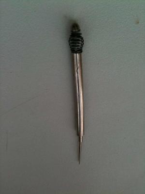

И так господа) Первый этап войны с вараджетом окончен)) Был у карбюраторщика, Славика на рынке троещина. Все почистил настроил, чувак варик знает как свои 5 пальцев, к тому же провел мастер клас))) Есть только одно НО!=) Предыдущий хозяин корчика моего, я так думаю в целях экономии топлива, забил к чертям игольчатый клапан экономайзера. (Фото ниже). Так вот просьба ко всем форумчанам у кого есть варики хоть в каком то состоянии, или сама иголка, и конечно же кому не жалко)
