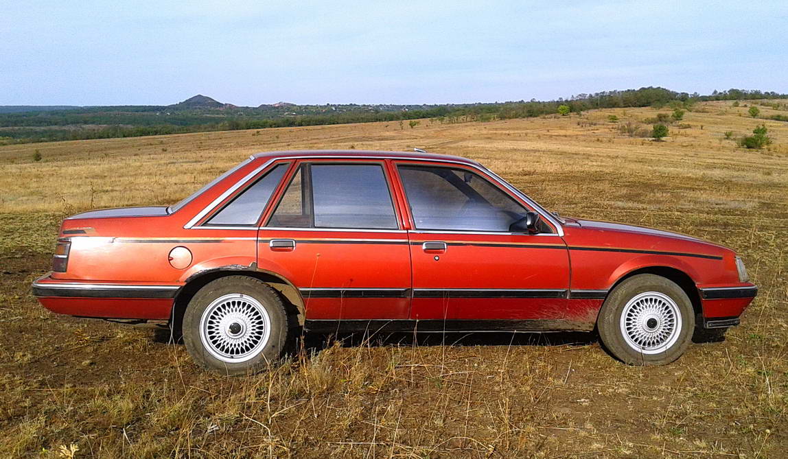

Отправлено 02 марта 2013 - 21:56
Диски взял, переобул ещё по осени. выглядит примерно так...
Вначале было ...

#25 vetal 462
Отправлено 02 марта 2013 - 22:00
biggrin.gif археолог,откопал свою же тему,
диски красивые, good.gif машинку бы еще намарафетить,чтоб горело всё на солнце

Отправлено 02 марта 2013 - 22:25
#27 OpelDevil
Отправлено 03 марта 2013 - 09:41
Пороги в черный не гут,полоски на капоте непонятны.

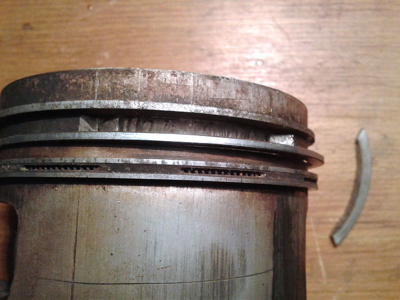

Отправлено 20 декабря 2017 - 08:57
Вот такая заморочька вылезла, откололся кусочек поршня, у кого такое было?

Отправлено 20 декабря 2017 - 09:08
у многих.

Отправлено 20 декабря 2017 - 09:11
долгий простой, залегшие кольца?
#31 dzudas
Отправлено 20 декабря 2017 - 09:19
Перегородки сыпятся в результате детонации, что лил в бак?
Либо зажигалово слишком раннее. Бошку не пилил?

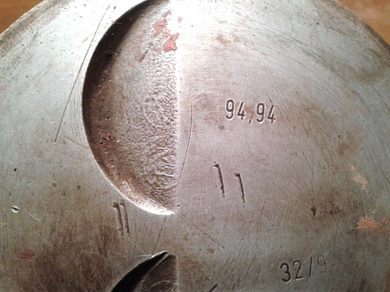

Отправлено 13 января 2018 - 17:39
На поршне маркировка 94.94 Мне нужно такой же искать?

#33 vetal 462
Отправлено 14 января 2018 - 11:58
да , крайне желательно

Отправлено 17 января 2018 - 06:59
это детонация,не любят эти моторы 92й,так как рассчитаны на 98й буржуйский,выход катать 95-98 или бошка от ц30ле,хотя можно воткнуть мотроник,после установки головы от 30е на ц 30ле изредко наблюдается детонация

Отправлено 17 февраля 2018 - 14:09
uran, На базаре есть и Б\У и новые

Отправлено 17 февраля 2018 - 14:13
Чего кромки у колец не блестят? я бы сказал со ржавчиной.

  • Место жительства: Киргизия
Отправлено 17 февраля 2018 - 15:40
don_pedro, Кольца в канавках может свободные (болтаются) перегородку и сломало или нагрели скорее всего 3 цилиндр если 20Е

Отправлено 17 февраля 2018 - 17:29
У меня такое было на 1.9 продавец честно сознался, что на 76 катался. на всех поршнях были кольца верхние поколоты, но перегородки были целые
На втором 1.9 с неизвестной историей были поколоты кольца и перегородки. Мы этот мотор в месте с ОСом разбирали.

Отправлено 17 февраля 2018 - 21:10
don_pedro, Привозили Сеню 2.0Е самоделанный эл.вентилятор охлаждения перегрели на перевале. первое кольцо+перегородка в хлам кольцом ещё головку поколотило да если хор.выработка кольца разожмутся будут болтатся в канавках при хорошей нагрузке-раннем зажигании и плохим бензом= результат,,,,как версия

Отправлено 17 февраля 2018 - 21:33
это детонация (а она может быть и при перегреве, и при раннем зажигании, и при плохом бензине). кольца не могут выкрошить перегородки, максимум ускорить износ цилиндра из-за подрезки при перекладке.
