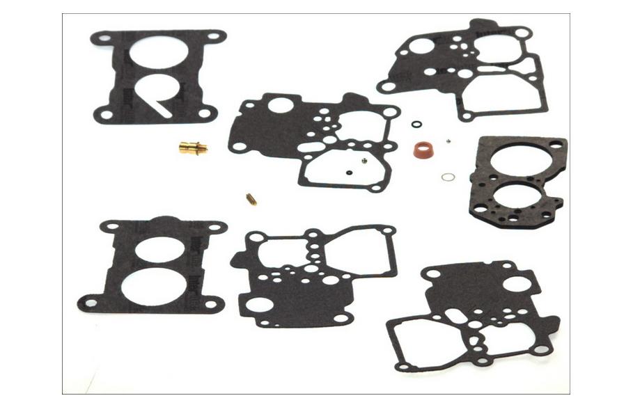

Всем спасибо.
Заказал ремкомплект тут.
Дешевле чем на экзисте почти на 10 у.е.
Вот такой (ПРИСЛАЛИ ПО МЭЙЛУ. ВРОДЕ ОН)
