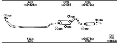

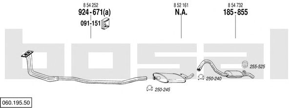

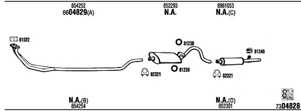

опель кадет С 1978 года 1.2S. нигде не могу найти выхлопную систему. все что есть в каталогах - нет на складе, все продавцы советуют идти на рынок и подберать по образцу. думаю поставить от советской классики, кто что подскажет. спасибо
