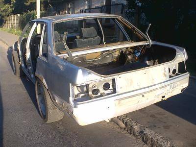

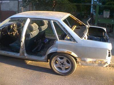

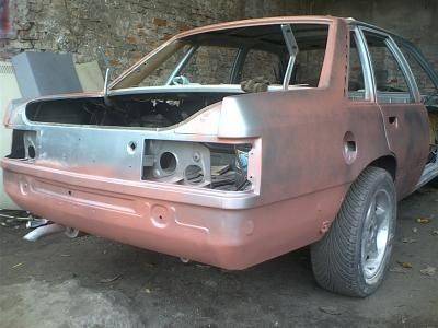

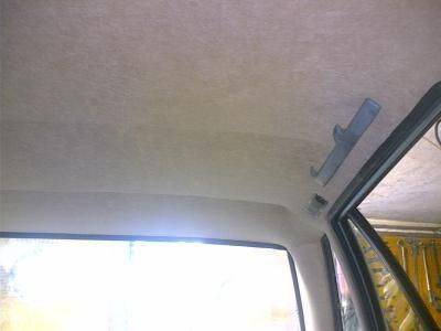

Про состояние: Кузов покоцанный почти весь, но в глаза бросалось не сильно. Жалко фоток старых нету. Гнилья было оч много.. Делал пороги, стаканы, брызговики спереди, полики передние, дыры под сидухами спереди, с зади,Задние чашки под пружины тоже в салоне были( вот вот комунить в жопу бы отстрельнули бы)))))) я *бу такого насрака получить) под бампером задним места живого не было и аркам сиктым.
Делал качественно ,потому идолго biggrin.gif . Да и не каждый же день с машиной возиться, то рабрта, топразднеги.

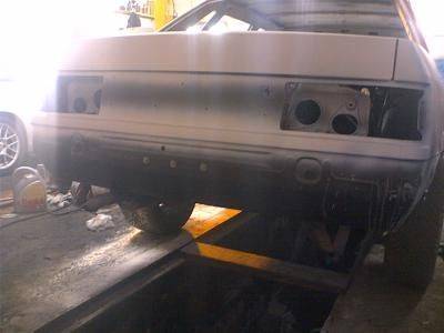

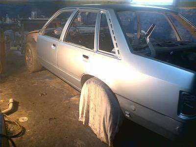

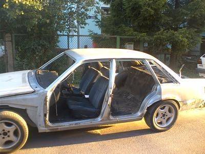

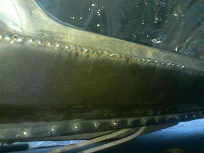

Есть пара фоток в процессе:
замена порогов:

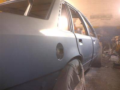

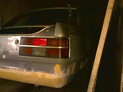

шпакля грунт и покраска:

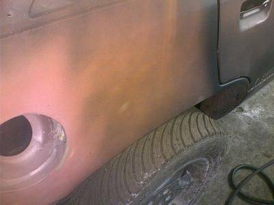

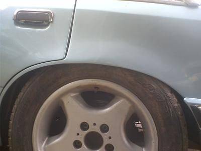

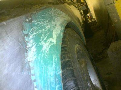

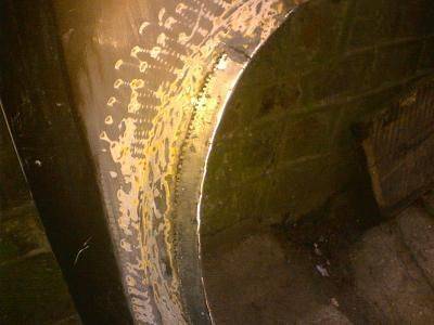

катаю арки

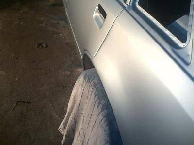

красил урод, ну вроде ничё)))))

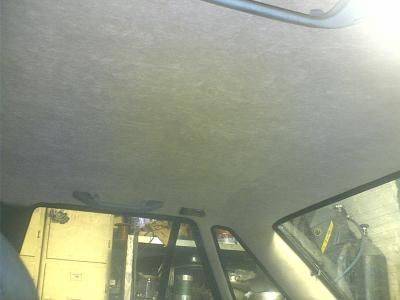

а вот и потолок, замучилсялся шить

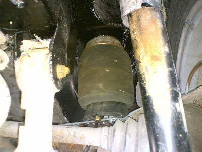

а это пневмоподвеска
подушка вместо пружины

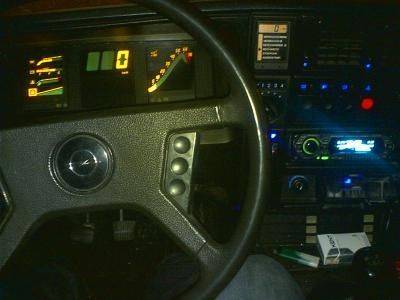

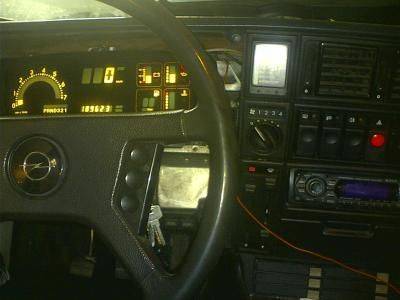

и щитки приборов, всё не знаю какая кручее, обе пашут)))))

CJey на первой фотке от Б сенатора, а то говорили не получится по схеме подключить...так что всё подключается.

Подухи от кабины МАН, компрессор 12вольт для подкачки колёс, но американский....качает 8 очков и довольно производительный (фотку позже). Немножко не доделал чтобы из салона управлять подушками, т.е. поднимать кнопка есть, а на сброс я еще клапан не подключал.

Да работа проделана огромная,результат просто нет слов,а пнелька первая покруче,я бы её оставил

Маньяк а это ты арки выдувал??
#13 Маньяк
Отправлено 10 января 2009 - 20:24
ВЕТЕРАН самому нравится. Давно хотел плавные арки без ребер этих опелевских.
xzibitonn да, а что??? =))))
Сообщение отредактировал Маньяк: 10 января 2009 - 20:26

MasterKraft хотелось малой кровью - типо подешевле. Цена вопроса у меня получилась 1300руб. за насос, а остальное всё с работы взял. Кстати были мыслишки делать и переднюю, но на передке ОБЯЗАТЕЛЬНО нужен кран уровня пола ибо если менять клиренс, то соответственно меняется угол схождения. А из-за этого уже износ резины и плохая управляемость. Чтобы ставить кран нужен рессивер и, естественно, производительный насос, который постоянно будет качать, а так же клапан сброса. Если я найду такой компрессор (небольшой) и смогу его к движку примутить, то передок сделю обязательно
