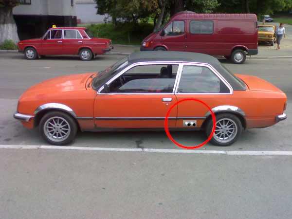

А у меня есть задумка сделать чтото типа этого...

делайте что хотите, но штаны оставляйте родными, они расчитаны! Иначе в мощности сильно проиграете.
fox_uss, дак как на самом деле выглядит твоя машинка? с аватаром уж больно много расхождений?

#14 Fox_USS
Отправлено 17 мая 2008 - 10:51
на фото

fox_uss, если и делать, то ИЗ ПОД машины, но никак не врезать в крыло. вид никакой получается.
хотя я бы и так не делал, т.к. разводить надо на 2 стороны, а двигатель 4-цилиндровый и 1 труба всего идет
я бы тебе посоветовал купить какую-нибудь классную заднюю банку, можно хромированную, можно на 2 трубы и поставить. будет лучше, чем сбоку.
