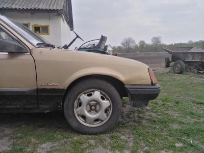

Які причини можуть буть? Opel Rekord 1.8 передні колеса смістились назад 4.5см

По теме - смотри состояние сайлентблоков передней подвески.

причин много,сайлентблоки,балка может разогнуться,проверить поперечные рычаги,бывают гнутся

Обычно отгнивают места крепления сайлентблоков в переднем подрамнике

Обычно меняется геометрия передних оттяжек, несмотря на их "жирность", - вытягиваются. Надо или восстановить углы загибов - насколько знаю, никто не делал. Или укоротить расстояние между упорами на концах резьбы. Кто-то из Беларуси делал, по-моему. Серега или Серафим. Упоры оттяжки стачивал и переносил ближе к изгибам. На старой версии форума точно было. На этой надо искать.

Они легко гнутся, правда угол достаточно сложно поймать. Место сгиба совсем не видно.

Гнуть нельзя вообще. Ничего не изменится 100% я гнул и сразу лопнула тяга. Она не из простого какого то металла типа ст 3 сделана.Там больше не тяга а прогибается под грибком само место куда упирается грибок. Оно как бы вовнутрь балки втягивается как чаша , потому что при торможении , ударах на тот участок большие нагрузки давят . А металл устает просто . Надо просто срезать аккуратно и выставлять - рихтовать , усиливать и снова ставить на место но уже хоть бы с 5 мм вперед выдвинутым этим местом .
