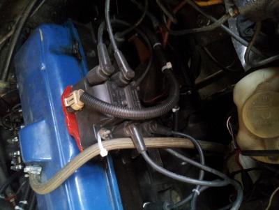

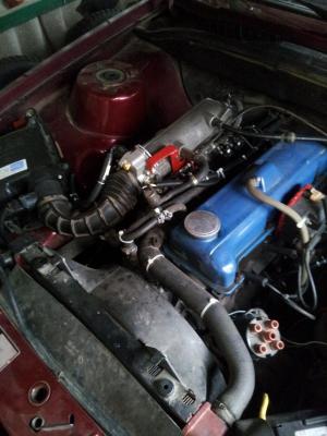

1.jpg Вот как всё выглядит.
Сообщение отредактировал vc18nic: 11 мая 2019 - 06:34

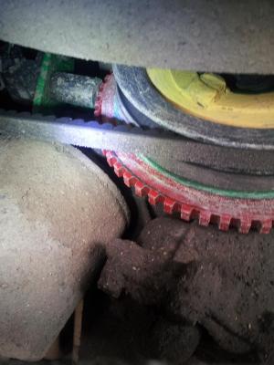

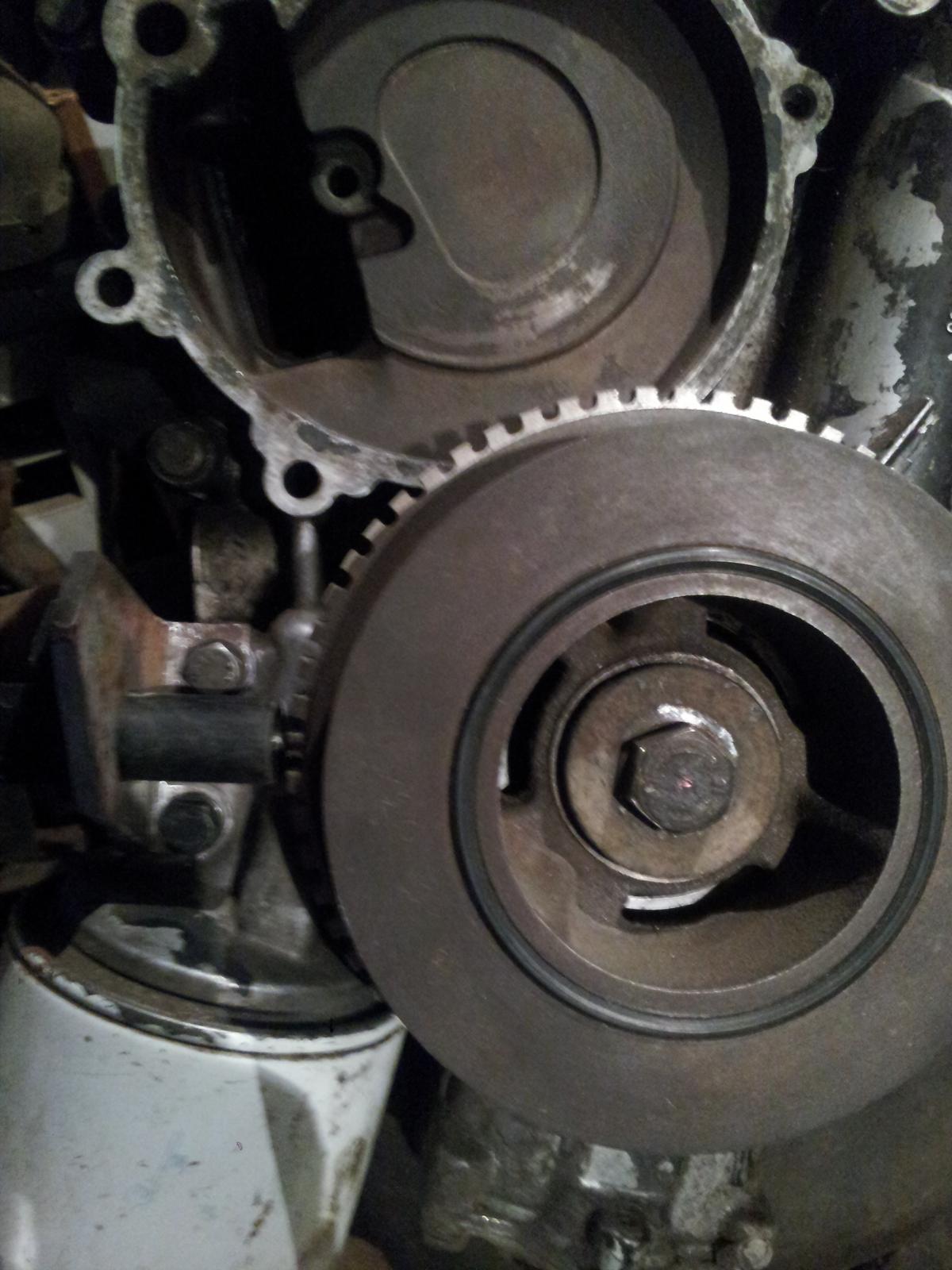

Парни потихоньку буду описывать. В некоторых моментах фото не будет так как система установлена. Но опишу подробней. Итак.
1. Шкив - самое главное под ДПКВ.Можносделатьв двух вариантах берём родной двухручьевой идем к хорошему и ответственному фрезеровщику, нарезает 60 зубов. (здесь описывалось но напомню- . Нанесение производится путем фрезерования 60-ти пазов с шагом в 6 угловых градусов, пальчиковой фрезой соответствующего диаметра на поворотном столе. Диаметр фрезы рассчитывается следующим образом - D*3.14/120 где D - диаметр диска. Глубина фрезерования рекомендуется 1.2 от диаметра фрезы. В последующем установив диск на автомобиле и установив датчик, фломастером отмечают 2 зуба для удаления в том месте которое определяет вышеописанное требование взаимного положения диска и датчика. Затем диск снимают и зубья удаляют в ручную с помощью болгарки или напильника. Минимальная толщина зуба (диска) 4мм. Фото 1фото 1.jpg
Крепление ДПКВ делаем именно в том месте как на фото. ( крепление сделал из металла)
 Второй вариант берём шкив с ВАЗ и свой идём к нормальному токарю (не как мне попался немного запарол) пришлось искать другого но исправили всё таки гуляние осталось. Он сризает по резинке зубья на ВАЗ шкиве и подгоняет плотненько на Ваш шкив, предварительно указав токарю в каком положении для Вас очень  важно что-бы находился 20зуб. (в моём случае та как первый токарь прослабил другой, нарезал под болтики резьбы и пщ кругу закрепил шкив с зубьями. Показать не могу так как я сейчас езжу на нём  фото 2фото2.jpg
 Но есть одно но , если кто будет делать 2-й вариант обратить внимание на шкив помпы, его с боку немного точнуть надо.

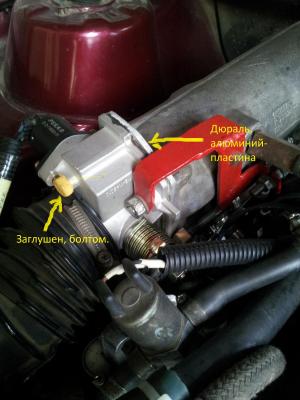

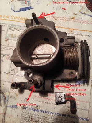

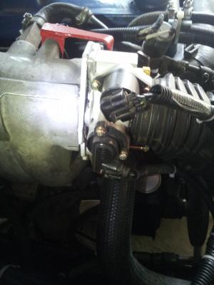

фото1.jpg Итак продолжу.
Дроссельная заслонка. Диаметр 56мм. Проделываем вещи как на фото 1,думаю всё понятно (на фото показана старая заслонка 46мм от ВАЗ) брал на ней тренироваться, что-бы новую не испортить. Далее ресивере снимаем дроссель и выкручиваем все 4 шпильки, выбираем 2-е как на заслонке , нарезаем аккуратно резьбу и закручиваем болты длинные 8мм. шляпки обрезаем, получается шпилька. Далее берём кусок дюрали толщиной 4мм. ( в моём случае  ровной дюраль-пластины не оказалось под руку попался старенький утюг,пришлось дюраль с его брать и обрабатывать), окружность там где Д.З.вырезается 56мм а не как на ресивере 60мм.Ну и всё, герметик и заслонку крепим к нашему ресиверу. на фото 2 показано.фото2.jpg

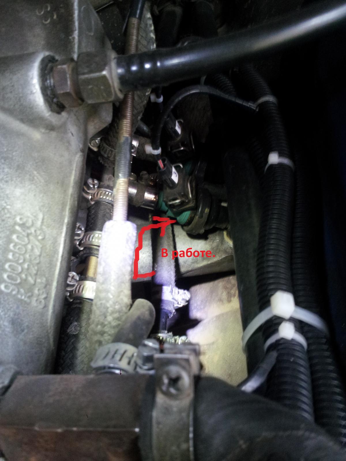

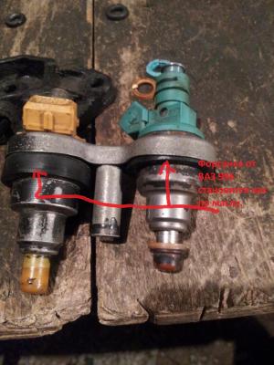

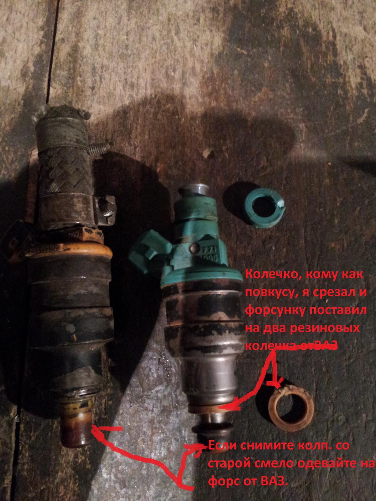

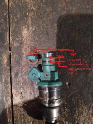

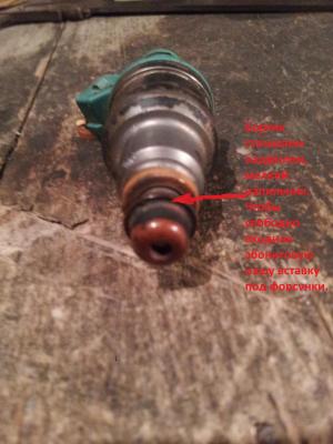

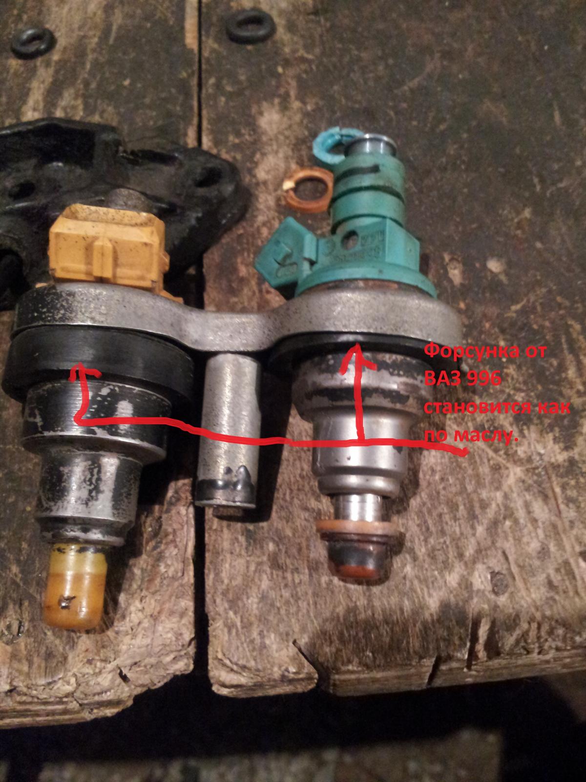

Итак продолжу тему. Подготавливаем форсунки.
фото3.jpg На фото родная форсунка 205 и 996, юбка одинаковая, и легко садится в крепление, но так как рампа остаётся родная, немного 996 форсунку нужно подогнать. Под шланг топливный по кругу аккуратно обрезаем пластмасс 4мм. фото1.jpg колечко удаляем. Со стороны впрыска буртик подтачиваем, для того что-бы без проблем вошло в эбонитовую пластину (прошу прощения, но не знаю как правильно она назыв. думаю все поймут)фото2.jpg , дальше колечко пластмассовое фото4.jpg кому как можете оставить можете удалить, я удалил , и форсунку посадил на два резиновых колечка, если не удалять то одно кольцо. Всё форсунка готова.фото5.jpg
Я также сеточки на форсунке поменял на новые ( меняются легко,шуруп закручиваем, аккуратно вытаскиваем, новенькую ставим, также не забываем форсунку проверить на распыление)
И ещё прошу прощение что не готовую форсунку привожу так как я просто попросил у товарища, что-бы Вам немного описать как делается.

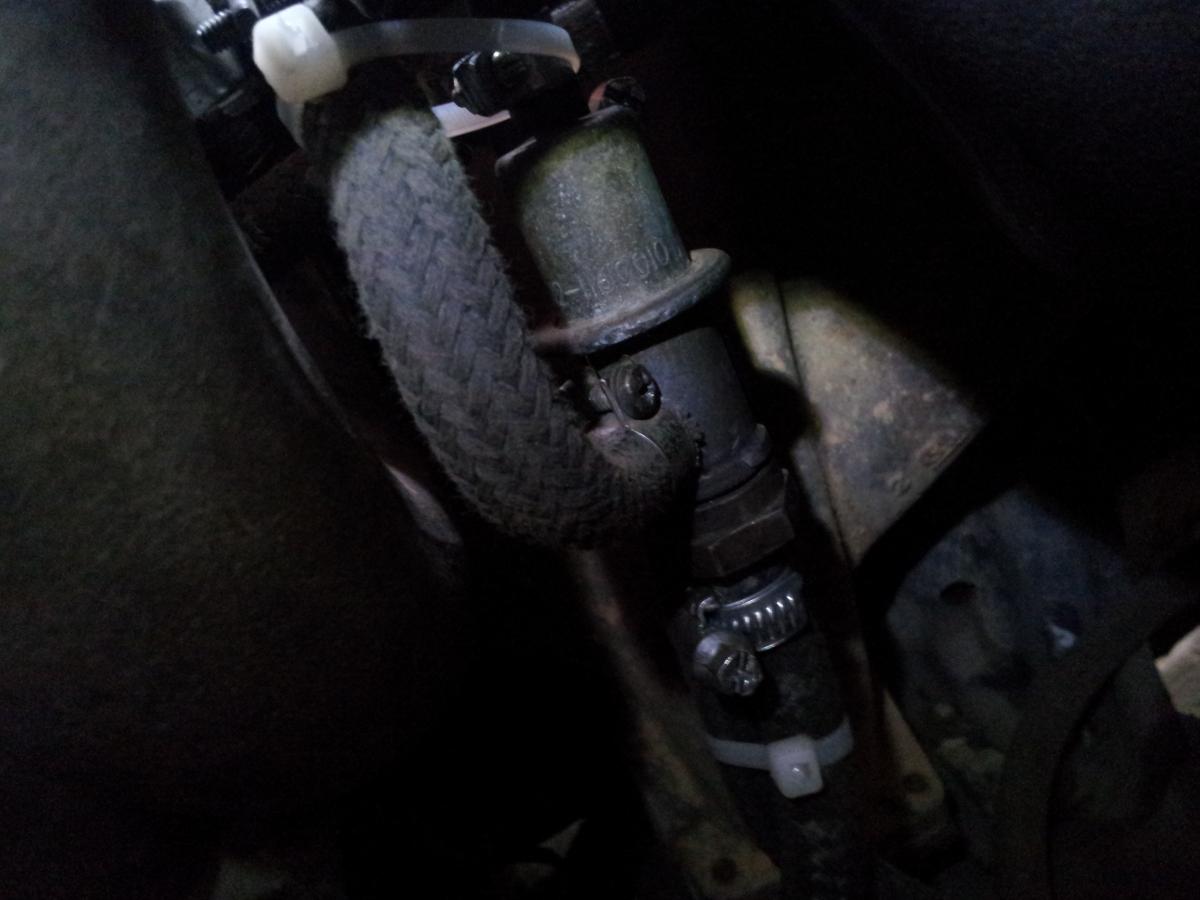

Далее не забываем про регулятор давления топлива в рампе. Наш родной не подойдёт, он топливо сбрасывает при давлении в рампе 2.2-2.3 атм. А нам нужно 3.2атм. поэтому я брал от ВАЗ, ну я выше описывал, на разборке брал фосунки и сразу регулятор давления. Регулятор я тоже немного доработал, Показать не могу, так как установлен, попробую нарисовать, но и опишу. Со стороны (там где резиновое колечко) колечко снимаем берём ножовочку и обрезаем метал, потом напильником подтачиваем, получаем удлиненную трубочку под топливный шланг, родной регулятор убираем, устанавливаем тройничок, ну и соединяем наш обработанный регулятор от ВАЗ.
Далее будем разбирать проводку. Лишнее уберём. Схему прикреплю.
