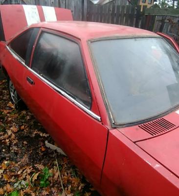

Видел сегодня Манту с рамкаии на дверях.
Двери как родные, рамки тоже на самопал не очень похожи.
Отсюда вопрос, может быть, что это с Асконы купе двери, они на Манту встают?
И что с такими дверями делать? Под замену? Двери хорошие.

С Асконы мало вероятно.
Ничего не делать.
Зачем менять если хорошие.

Надо очень внимательно рассматривать рамки. Хороший сварщик соберет такую рамку из кусков других рамок и заметно не будет. Здесь на самопальность намекает отсутствуие отверстий для крепления зеркала заднего вида.

У манты половина цимеса двери без рамок))
А тут..
Ладно будем посмотреть. Пока надо двигло с документами найти, чтобы на учет ее впихнуть.

Я могу сказать что первые манты В1 шли без правого зеркала и отсутствие отверстия под рамку не показатель. Но в целом я согласен, что рамки приварены. посмотрите на верх рамки и крыши - прилягание везде разное - тоесть самопал.
В просторах Украины видел Манту А с ввареными рамками.

На фото моделька? хорошо сделана.
Не рамки приваривали, двери от Асконы поставили, а рамки в одном месте распилили и подогнув заварили.
