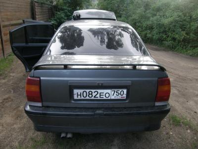

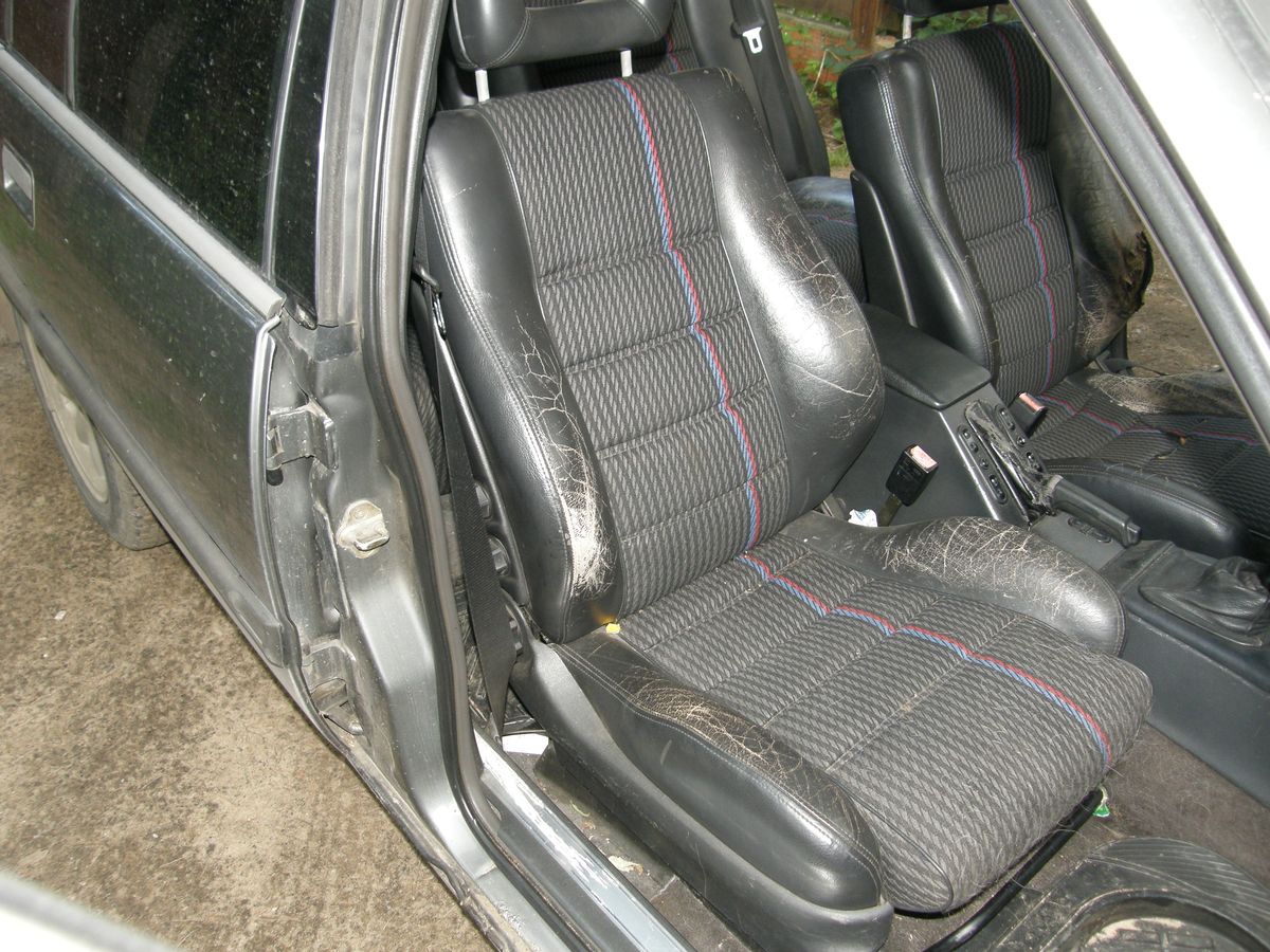

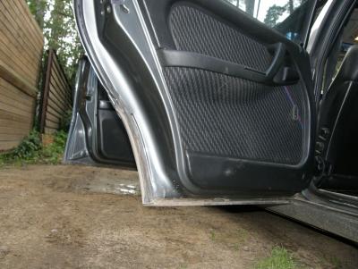

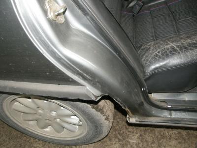

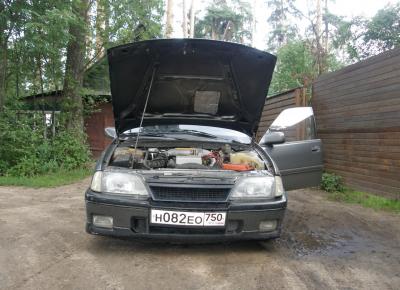

Вот так машина выглядела на момент покупки.

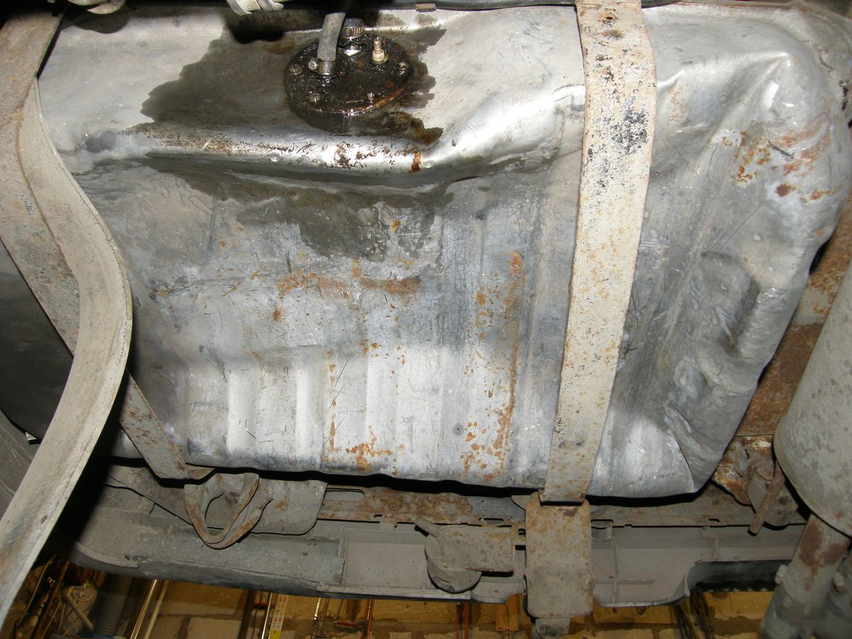

Ну а второй взбрык был связан с баком, вернее даже с баками.
В чем причина пока так и не выяснил, но при закрытой пробке бензобак в буквальном смысле складывало вакуумом.
Это уже второй бак. Сложило за 60 км пробега. Поставил еще один (хорошо иметь много "говна за баней"...), поменял заливную горловину. Но езжу с не завернутой пробкой.

А что там нет шланчиков воздушных или к абсорберу? Забито где то)
Прикуплю никель на решётку радиатора Opel Commodore B, может у кого завалялась)
#4 Shandy
Отправлено 24 декабря 2016 - 22:32
Патрубки вентиляции бака продувались. Косяк мог быть в заливной горловине - там куча всяких шлангов еще - но я разбираться не стал.
Именно! Из-за них у меня сложило новый бак.
Т.к. Бани нет, то и за ней тоже ничего нет, поэтому я я прочищал на горловине фитинги этих шлангов элетротехнической стяжкой легран. Другими нельзя, только легран!!!😂😂😂

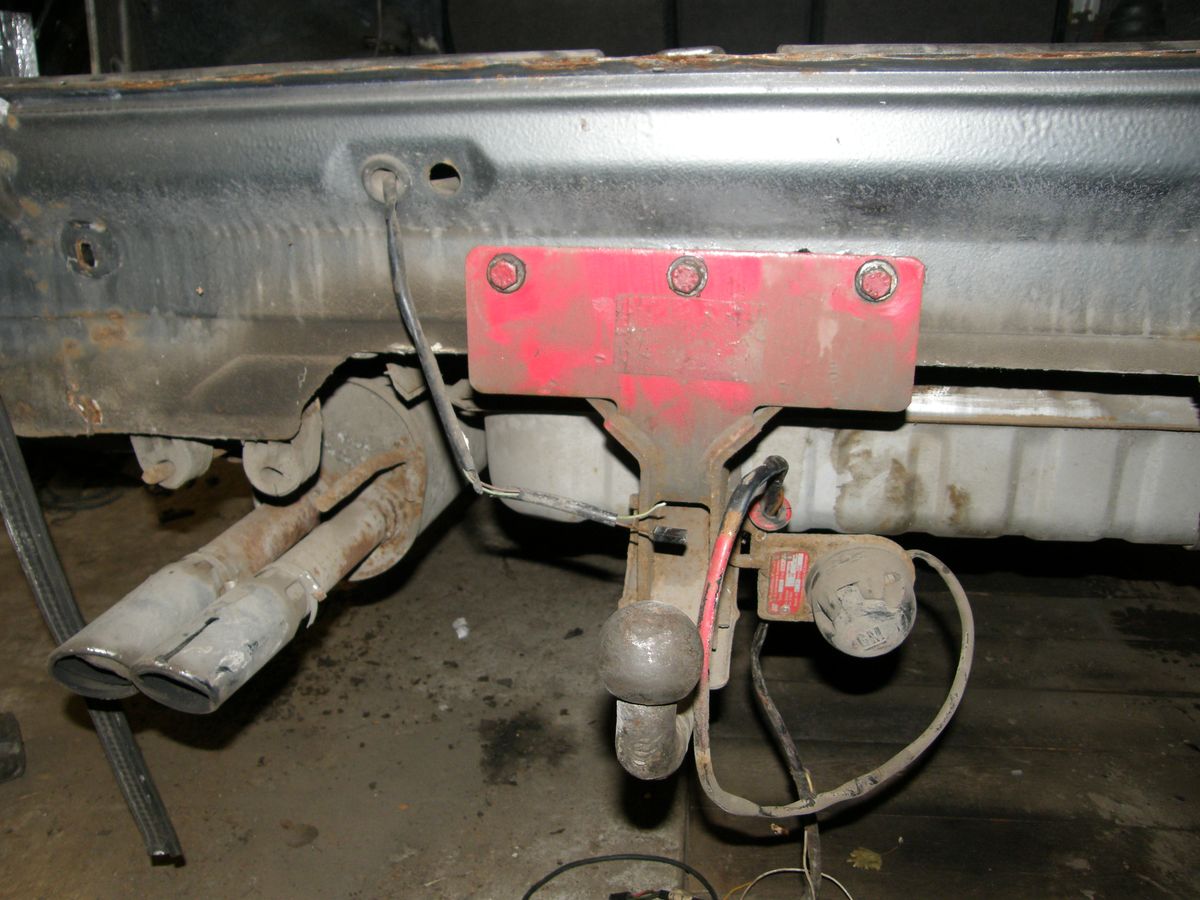

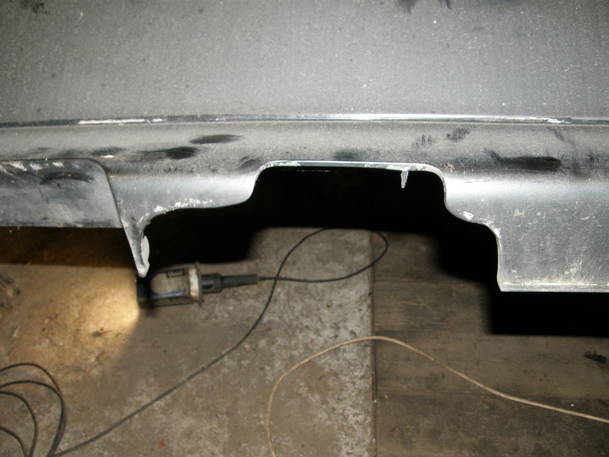

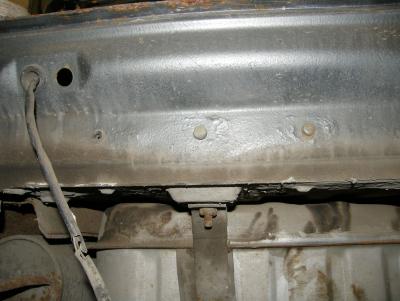

Одним из первых дел по машине, которые были сделаны, было установка фаркопа. Всегда задавался вопросом, как он ставится. Оказалось, что "все придумано до нас" - на кузове есть заготовки под отверстия для установки оригинального фаркопа. У меня даже часть отверстий была просверлена и заткнута пробками. Фаркоп переставил с красной ООА3000. Т.с. переселение душ началось.
Сверлим недостающие отверстия, прикручиваем фаркоп.
В заднем бампере оказался даже вырез под фаркоп. И ощущение такое, что вырез тоже заводской.
Справедливости ради надо отметить, что взаимное положение розетки подключения электрики и выреза в бампере неудачное - цеплять розетку неудобно.
На ООА 3000 которая у нас есть, есть даже заводская заглушка в бампере) Незнаю на всех ли ООА 3000, раз ты удивлен вырезу.
"Возраст важнее в паспорте, чем на трассе" М.Шумахер
#15 Shandy
Отправлено 25 декабря 2016 - 21:33
Ты не путаешь с заглушкой под буксировочную петлю? Обычно выреза под фаркоп просто нет, а у меня есть и очень аккуратно сделанный. Край выреза похож на просто край бампера.
#16 vetal 462
Отправлено 25 декабря 2016 - 22:04
потому что фаркопы разные ,на караванах 3 вида было из них на рестах 2, отличаются сьемной каркалыгой с шаром ,есть прямая и есть с изгибом ,под ту что с изгибом в бампере делается вырез и ставится заглушка ориджинал.
так же получается и на седанах ,разные фаркопы и разная адаптация под бампер).

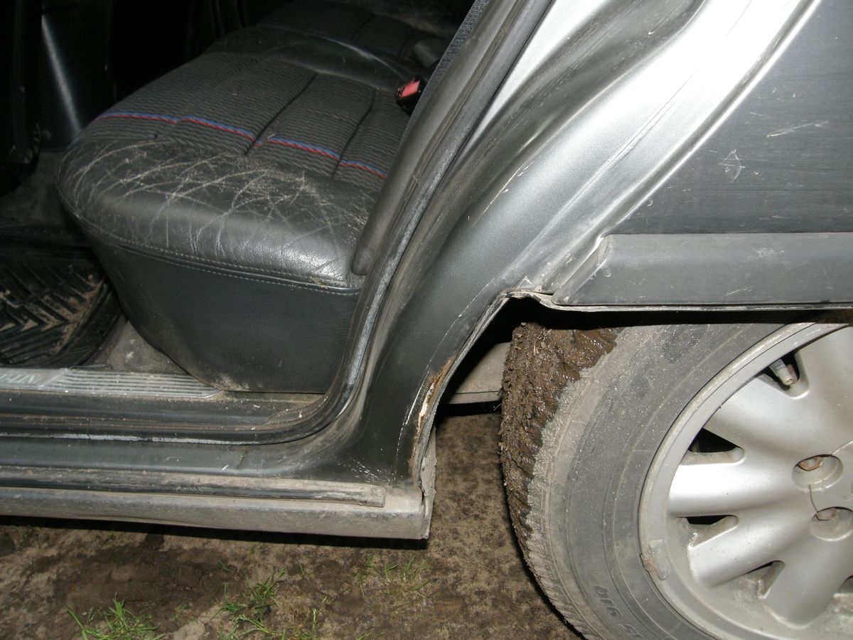

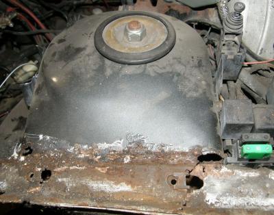

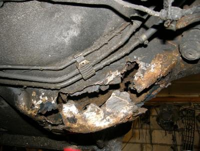

Так мы и жили - счастливо, но не очень долго. За это не очень долго я успел съездить в Воронеж, в Нижний Новгород, кучу раз в Конаково.

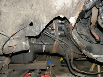

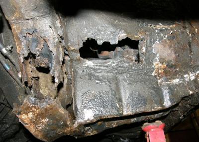

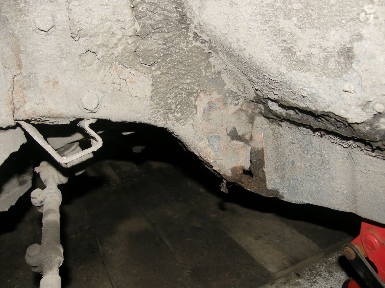

Перед поездкой в Нижний полез менять передние тормозные колодки и за левым колесом меня ждал - угадали - сюрприз в виде гнилого лонжерона.
Я очень насторожился, но пришлось ездить еще 2 месяца. В конце концов ситуация усугубилась то того, что можно было повернуть руль на пол-оборота на месте, а колеса не поворачивались вообще. Стало ясно, что надо делать.

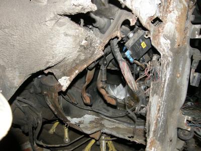

Полез. Как всегда думал, что "ща быстренько сделаем". Первоначальный план был успеть за 4 дня - длинные выходные в начале ноября.
Но за эти дни я успел только все лишнее отрезать. А что резать было.

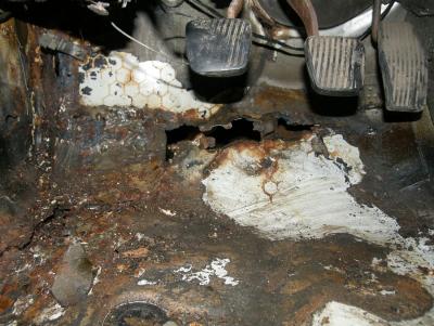

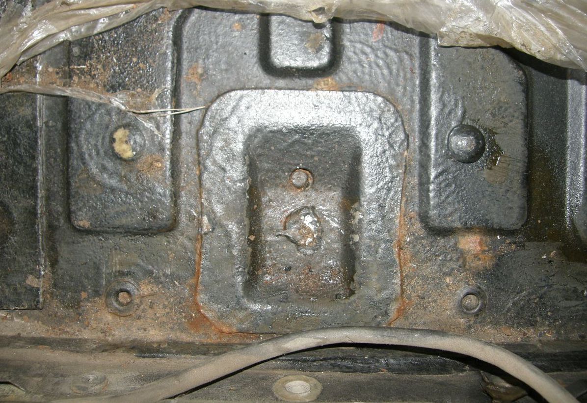

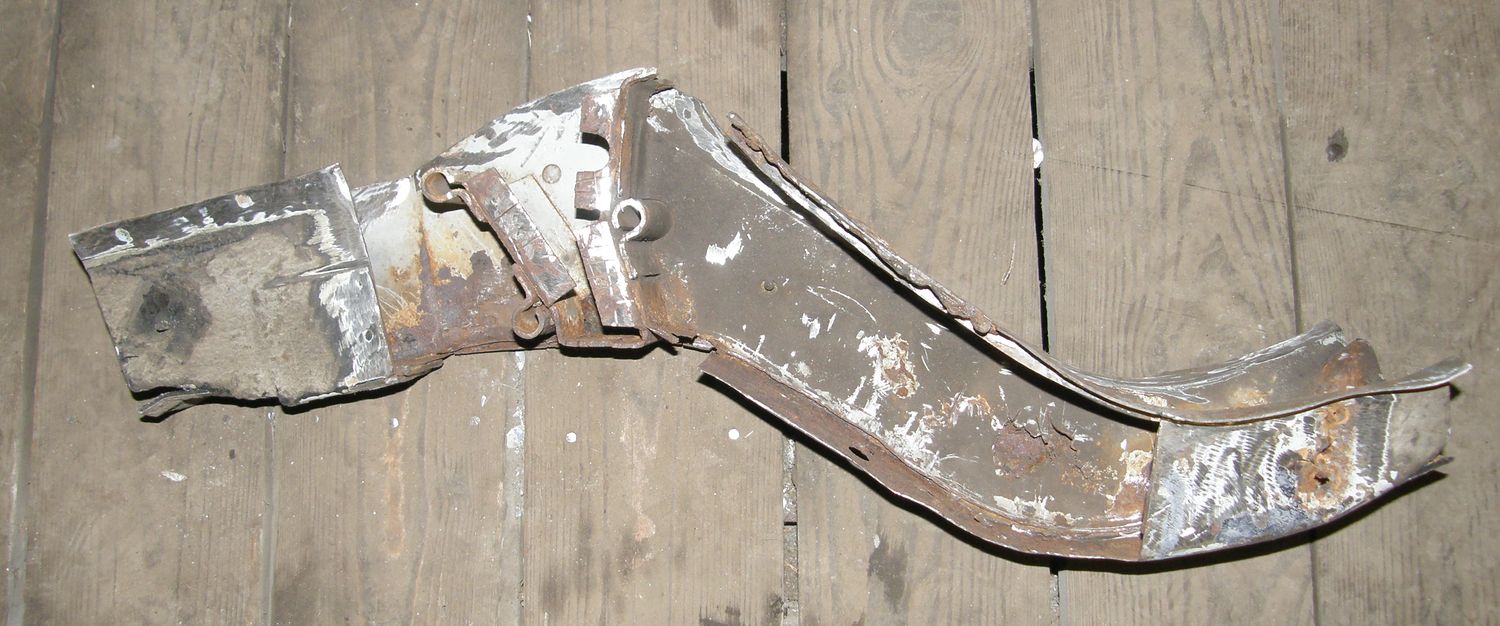

Работа была исключительно творческая - берем и отрезаем все ненужное. В итоге в помойку ушли половина лонжерона, передний брызговик, пол в ногах водителя, куски стакана.

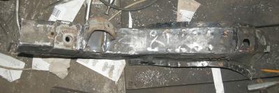

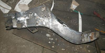

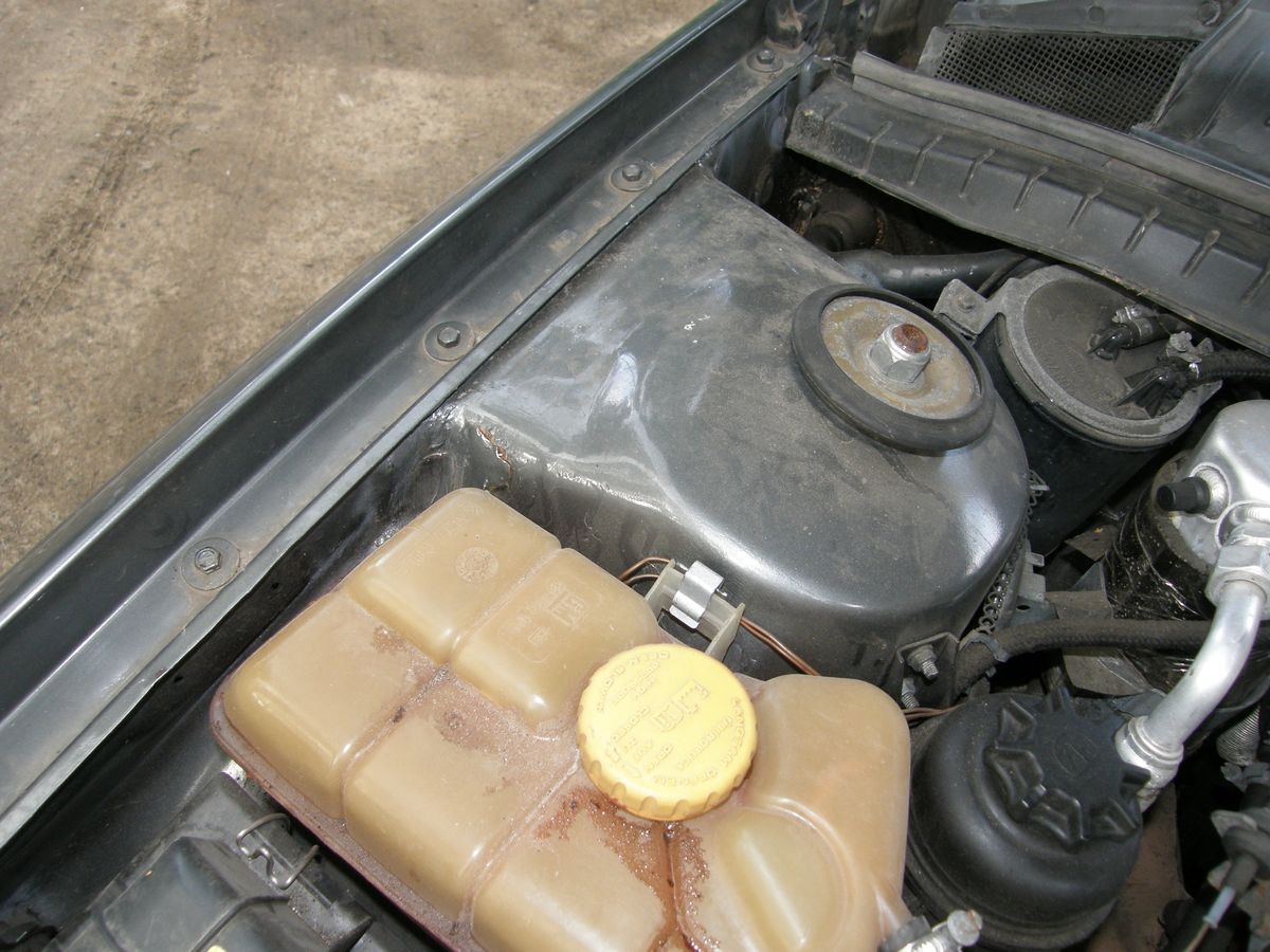

В момент отрезания всего и вся я допустил ошибку, которая сказалась при сборке - для удобства вырезания нужно было снять переднюю подвеску, что я и сделал. Но нужно было не просто ее отвернуть и опустить, а выдернуть из-под машины и прикрутить на место другой подрамник, чего я не сделал.
Лонжерон у меня был донорский и, на первый взгляд, он казался вполне себе так. Но общения с хирургическим молотком он не выдержал. В итоге от него осталось то немного, что позволило восстановить его первоначальную форму и содержание.
2-х мм железо рулит. Немного сварки, эпоксидного грунта, герметика и лонжерон не хуже нового.
