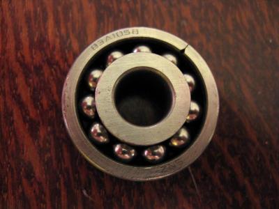

#14 dimarock
Отправлено 20 ноября 2017 - 13:24
Цитата(Den_123 @ 20.11.2017, 10:21) <{POST_SNAPBACK}>
Убедил окончательно. буду развальцовывать подшипник.
На сегодня цена опоры:
GENERAL MOTORS 96243226 Опора передней стойки 2 668,00 руб. срок поставки 2 дня
Вчера висела за 1500 руб. Хотел заказать, а их уже нет.
Цена подшипника:
KOYO 83A105BCS17 Подшипник 412,00 руб. срок поставки 17 дней
Спасибо за ответ!
Эти подшипники имеют технологический разрез на наружной обойме. И не имеют сепаратора . Они 100% идентичны тем что ставятся в опоры ДЭУ - и Кадет Е.

#18 dimarock
Отправлено 20 ноября 2017 - 16:14
Их как говна на базаре. Только возьми. Купи опору от нексии или кадета любую хоть китайскую и там такой стоять будет. Раскромсаешь опору и будет подшипник.
Все что в сепараторе ходить долго не будет. Для стойки которая испытывает ударные нагрузки не подойдут аналоги с сепараторами.
