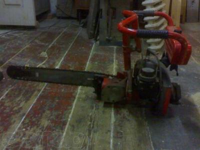

#9 Evgen Savel
Evgen Savel
  • Cообщений: 381
  • Интересы:Ну кроме постепеного рестайлинга своего опеля , ишё I am a photographer .
  • Авто: Opel Record 2.0 S Е2 85г
  • Скайп: evgen.savel1
  • Место жительства: г.Кривой Рог...Украина
Отправлено 25 мая 2014 - 11:44
