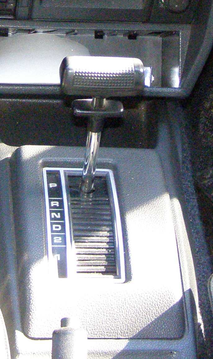

Вот костыль. на рекорде-83 года
Можно ли сказать, что это за она? Чьё производство и как оно надёжно?

Не, мотор цих- 2,0 инжектор. Седан.

Отправлено 21 апреля 2013 - 19:26
эти коробки при грамотном уходе вечные и перебираются на коленке.
достань щуп.понюхай масло.обязательно с низу на сопливость посмотри.прокатись.коробка не должна пинаться.

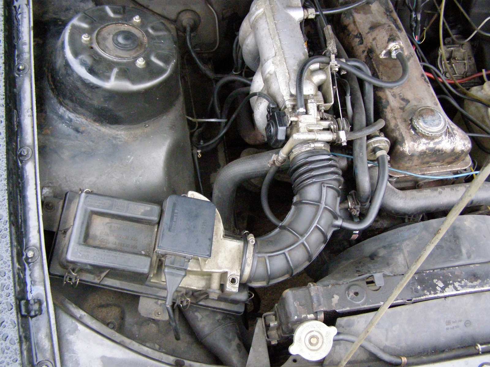

Отправлено 28 апреля 2013 - 10:56

Отправлено 28 апреля 2013 - 11:19
да просто разобратса какой клапан хх mellow.gif ну и визуально что да как

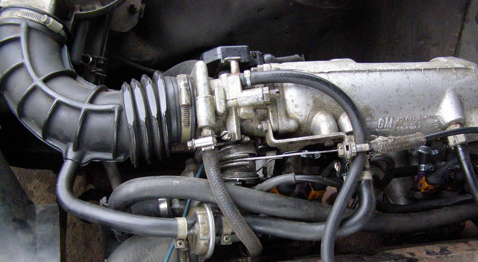

хм. как-то странно "подтянут" трос газа, похоже пытались тросом выставить хх. wink.gif
