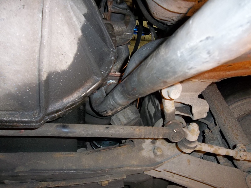

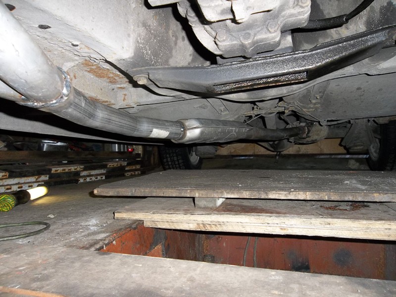

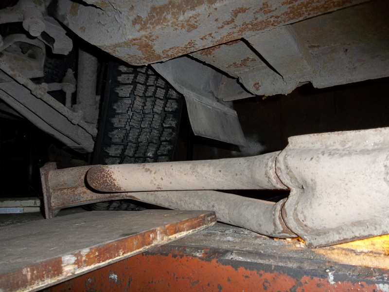

В своё время стоял лямбда-зонд. И толи от турбулентности толи от кавитации, в месте вваренной в "штаны" гайки, произошло разрушение (лопнула пополам труба). Временно была установлена подходящая гофра. Но так-как она была несколко болшего диаметра и не была поставлена на сварку - то нещадно пропускала выхлопные газы. Принято решение всё установить по штатному.

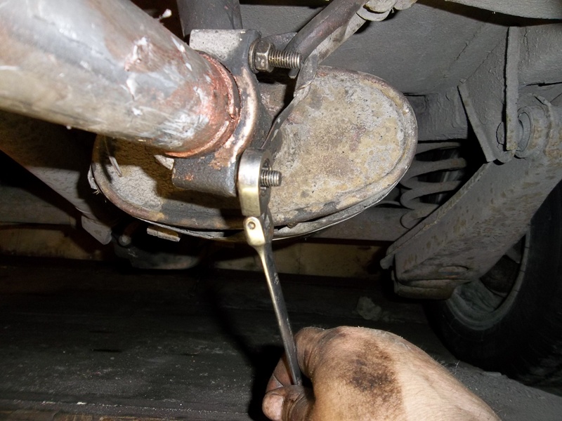

001_это_соединение_будем_разбирать.jpg с этого соединения начну разборку

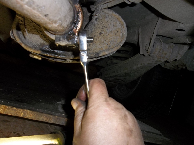

002_откручиваем_гайки.jpg первым делом отвернуть гайки

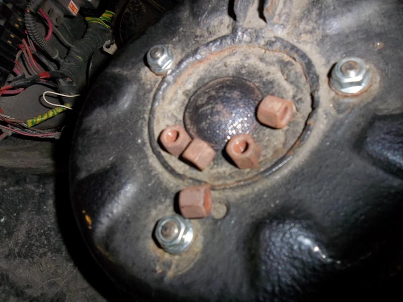

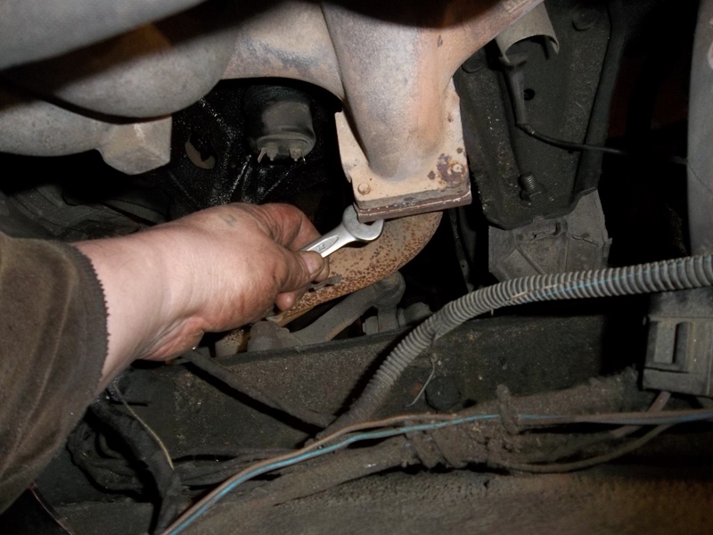

003_пять_гаек_сверху_одну_снизу.jpg пять сверху одну снизу

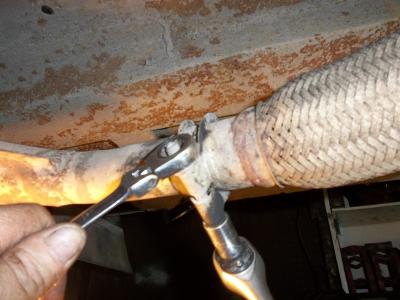

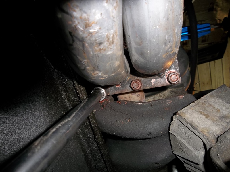

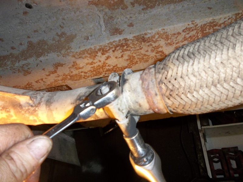

004_ключём_с_удлинителем.jpg с применением удлинителя

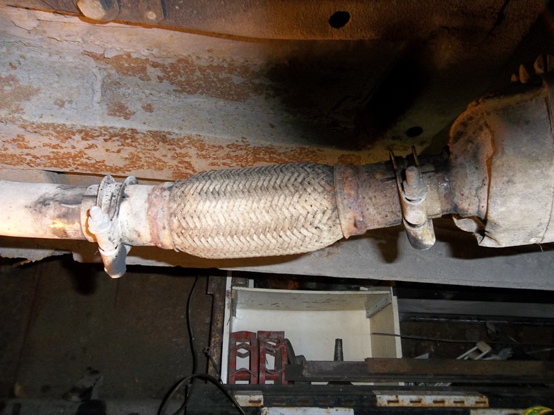

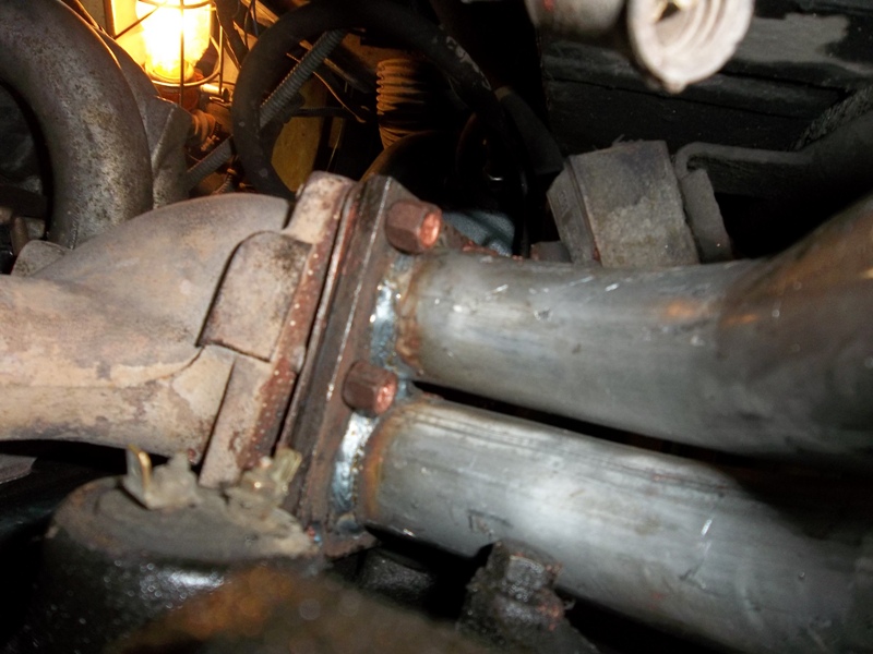

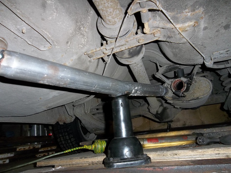

005_здесь_раньше_стояла_лямбда.jpg здесь была лямбда, после разрыва трубопровода поставлена временно гофра

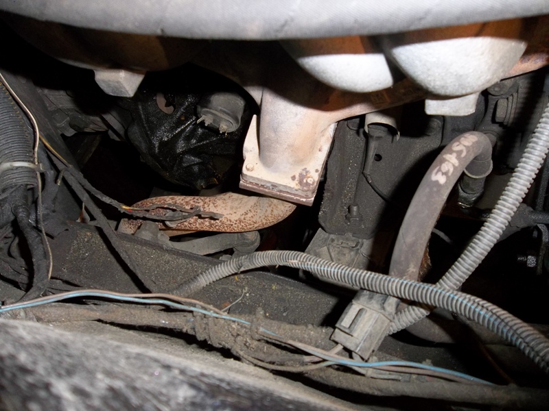

006_отсюда_иначнём_разбирать.jpg начнём разборку
007_одна_часть_снята.jpg одна часть снята
008_вторая_часть.jpg вторая часть

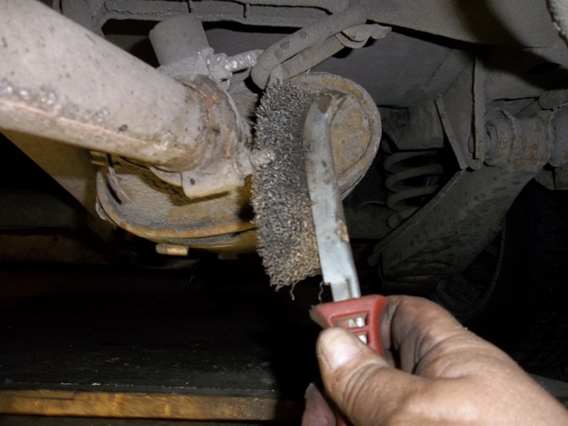

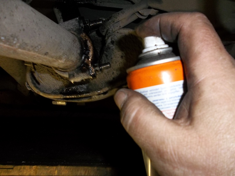

011_сначала_кордщёткой.jpg сначала кордщёткой
013_потом_химией.jpg потом химией

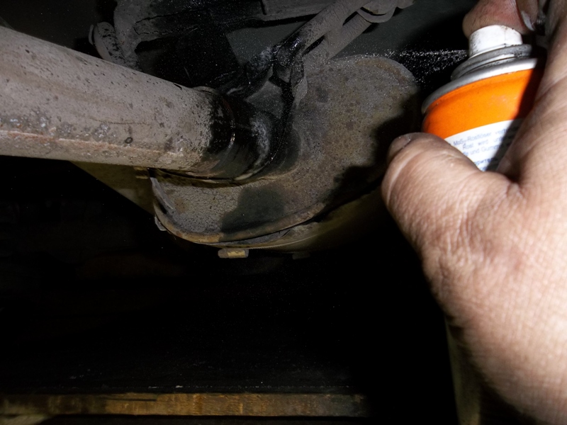

014_и_разбалчиваем_соединение.jpg и разбалчиваем соединение
015_ещё_польём_химии.jpg ещё добавим химии

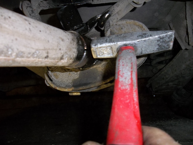

016_обстучим_по_кругу.jpg обстучим по кругу
017_и_затем_рассоединим.jpg и затем рассоединим

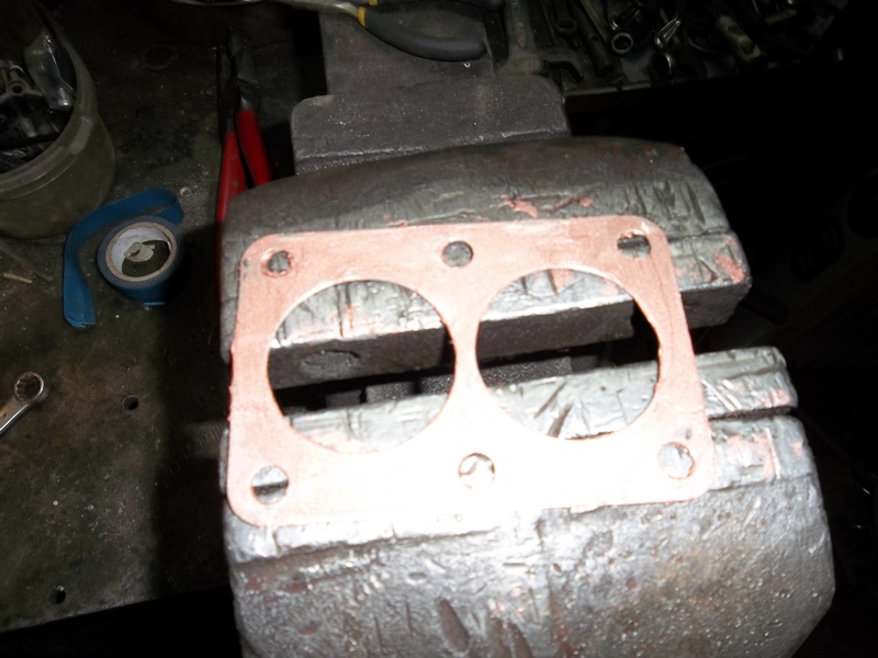

018_подготовим_прокладку.jpg подготовим прокладку
019_прокладка_подготовлена.jpg прокладка приготовлена

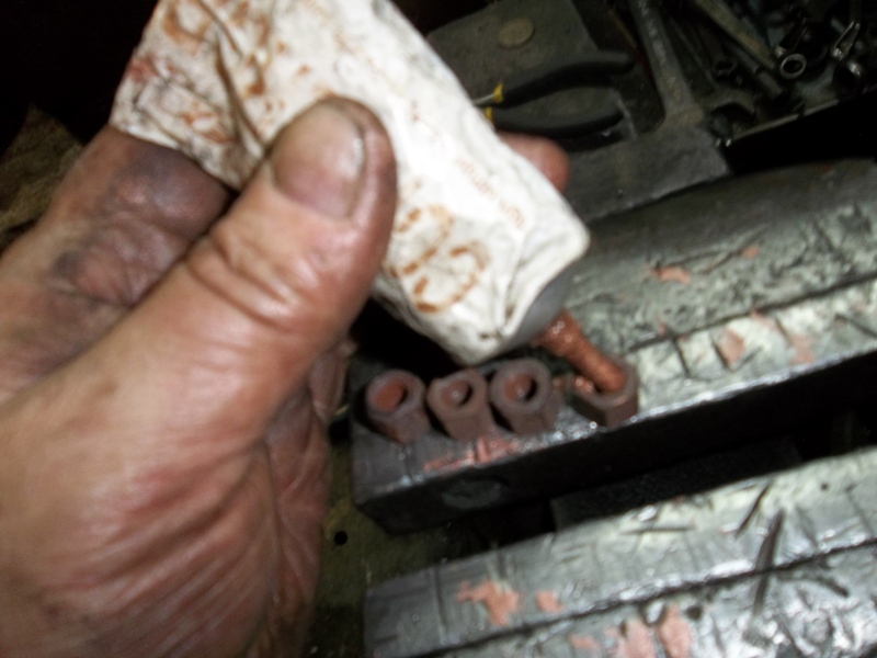

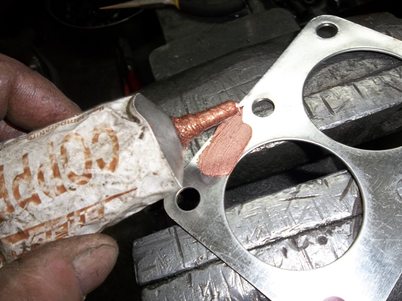

020_смажем_гайки_медной_смазкой.jpg смажем гайки медной смазкой

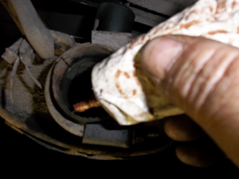

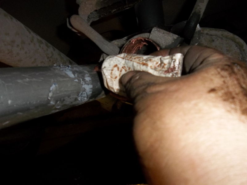

026_намажем_медью_соединение.jpg соединение намажем медной смазкой
027_добавим_ещё_меди.jpg добавим ещё медной смазки
028_соберём_соединение_и_божмём_хомут.jpg соберём соединение и обожмём хомут

Хи-хи- бывает,особенно если учесть что изначально стояли болты. Для этого два дальних отверстия были прорезными. Ставишь прокладку, фиксируешь её этими двемя болтами, чтобы не упала. А затем уже вводишь под них привалочную плоскость "штанов". Я поменял все болты на шпильки в каком-то мохнатом году (не помню), гайки поставил медные и жирно смазал их перед закручиванием медной высокотемпературной смазкой. Естественно все они овернулись без поломки шпилек rolleyes.gif .
