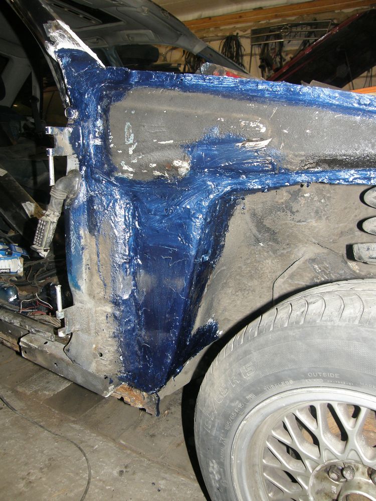

Затем настал черед кузова. Забегая вперед, скажу, что договорился о покраске машины практически бесплатно. Но не тут то было. Вскрытие показало,что у кузова целы только - да-да, вы будете смеяться - лонжероны. И передние, и задние. Сколько не стучал "хирургическим молотком" - дырок не нашел. Зато остальное...
На арках до 1 см шпатлевки, под ней - грусть.

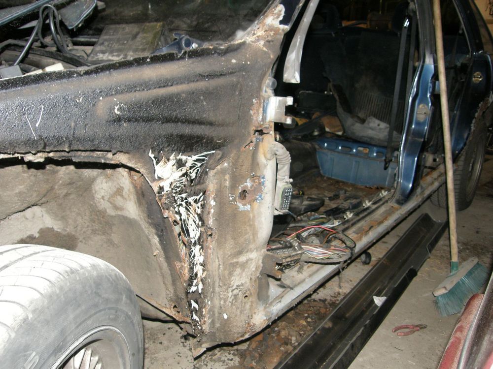

Верхние петли передних дверей висят в воздухе, грусть полная.

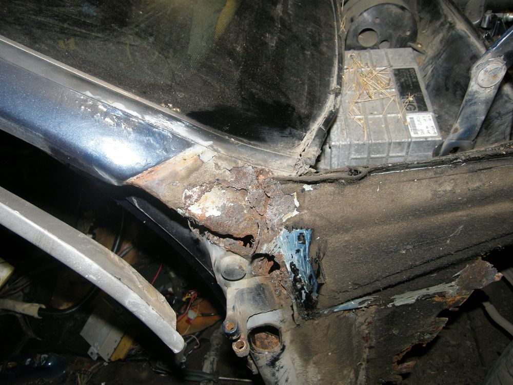

Углы рамки лобовика под крыльями практически отсутствуют. Странно, как стекло не лопнуло. Хотя оно не родное и было явно плохо вклеено.

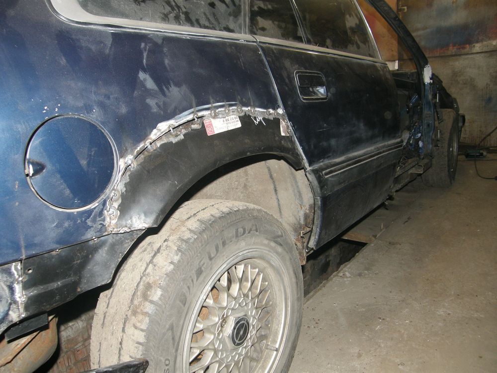

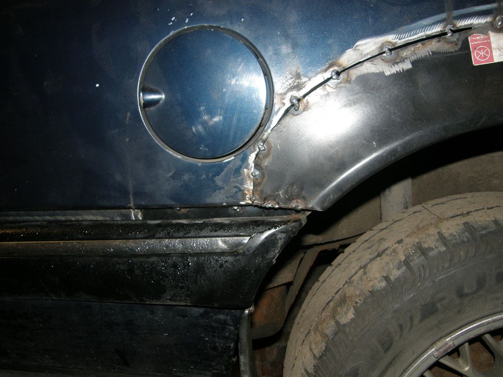

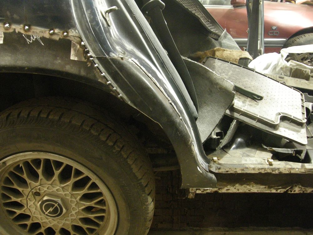

Заднюю арку собрал из Омеговской и БМВ-шной Е34 (ребенок на это сказал, что БМВ то же немецкая машина и так можно сделать...)
Бумажка это примерная форма сенаторовской арки. Дальше было кроилово-отрезалово-примерялово-варилово-зачищалово.

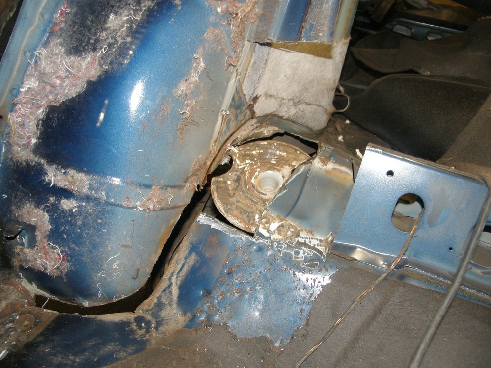

И только собрался заварить внутреннюю арку и перейти на другую сторону машины, как выяснилось, что опора задней пружины висит если не в воздухе, то очень скоро повиснет. Пришлось срезать усилитель в салоне (сварка на вертикальном ребре была оторвана и имелись любимые мной по работе "продукты контактного износа в виде красно-бурой пыли") и кусок пола.
Вырезал заплатку из 1-мм железки, приварил, поставил на место усилители, загрунтовал, промазал герметиком.
