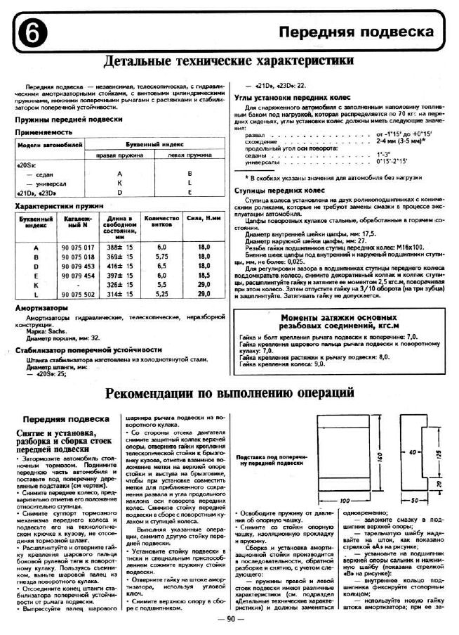

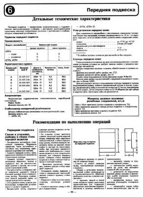

Во первых я не барыга, как ты наверное для себя решил, а просто распродаю накопленное годами в гараже богатство в связи с координальной сменой концепции. Уже окончательно на семейном совете решено отказаться от Рэксов, так я Е2 уже продал 2 месяца назад, Е1 ждёт таже участь весной; если хочешь могу тебе его в сборе полностью исправного, вмеру гнилого c оставшимеся запчастями отдать например за 300$!!!
А по пружинам вот выдержка из Рэксовской камасутры, причём подобные сведения есть в 2-х мануалах из 3-х имеющихся у меня!

#14 Alex
Отправлено 01 ноября 2010 - 15:30
картинки красивые)))
книжку Адам Опель писал?

#18 Alex
Отправлено 02 ноября 2010 - 09:23
блин, ну сколько можно повторять, не верьте вы бреду русскоязычному, выпущенному, перепечатаному тыщу раз, когда авторы воруют переводы друг у друга!!! один ересь написал, другой у него стырил, третий перепечатал - вот и 3 книги в котрых написано одно и тоже, и во всех по сути бред!
откройте страницы оригинальных каталогов и вы поймете, что неправы!!!
не существует деления пружин на седан и караван!
существует деление по типам двигателей, по объему двигателей, разные пружины для рекордов с одинаковыми двигателями с АБС из нее, для разных коробок передач, есть пружины для спортподвески и т.д.!
не верите?
ну тогда почитайте!
