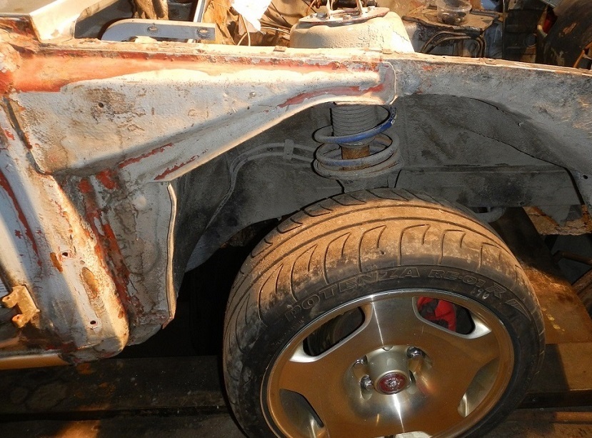

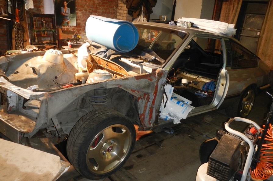

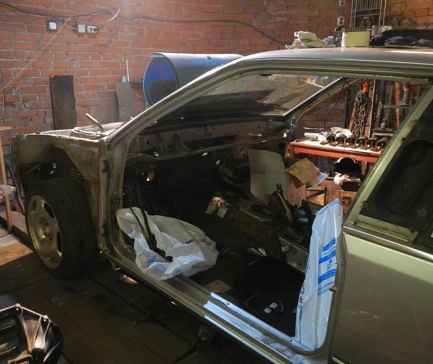

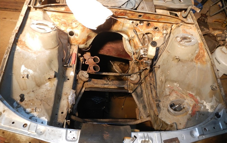

наконец то зимовка в гараже, потихоньку делаю.. под усилителями стоки забились и погнило в салон, чашки прогнили и просели, много локальной корозии\ржавчины. мотор тоже пока в процессе..

#148 Shandy

#149 toliankushsh
Отправлено 07 декабря 2016 - 22:50
Картина, знакомая до боли каждому настоящему Опелеводу.
#150 vasia
Отправлено 07 декабря 2016 - 22:56
А диски то хороши. Ничего же криминального по фото. Ещё все косынки родные. А на старых бмв все же стаканы не заваливает.
#151 toliankushsh
Отправлено 07 декабря 2016 - 23:08
На е28 и е30 аж бегом
#152 mike7776
mike7776
  • Cообщений: 1 077
  • Авто: Opel Monza, Vaz2103,WV LT35, FF2 1.9 TD
  • Место жительства: Мосвка - ВАО
Отправлено 08 декабря 2016 - 10:26
действительно, по фото всё не так плачевно, но косынки уже снимали и переваривали, сварка не точечная и теперь думаю, как её отсверливать.. брызговики тоже уже делались, причём так-себе и морда - передние 20 см уже не родные..
#153 Shandy
Отправлено 08 декабря 2016 - 17:16
Аккуратно срезать болгаркой.
