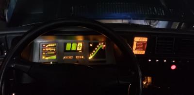

Хотелось бы спросить у форумчан .
Кто пользуется ЛСД панелью на сенаторе - рекорде , скажите быстрота реакции идет с какой то задержкой на ней по сравенению с обычной стрелочной ?
Или так и должно быть или это у меня с панелькой глюки просто . Тах и спидометр быстро реагируют , а вот указатели воды масла и заряда с какой то задержкой .

А вот видео как у dimarock работает LCD и бортовой комп:

Да, у меня на Монзе стояла такая панель и действительно есть небольшая задержка!
  • dimarock это нравится

была задержка

Спасибо .. С задержкой показателей теперь выяснилось что так и должно быть .

По первой непривычно было. Задержка существенная. Потом глаз привык.

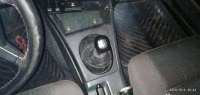

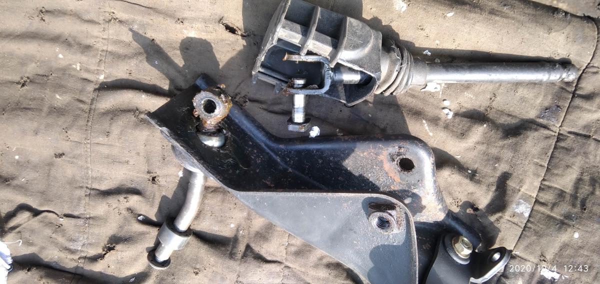

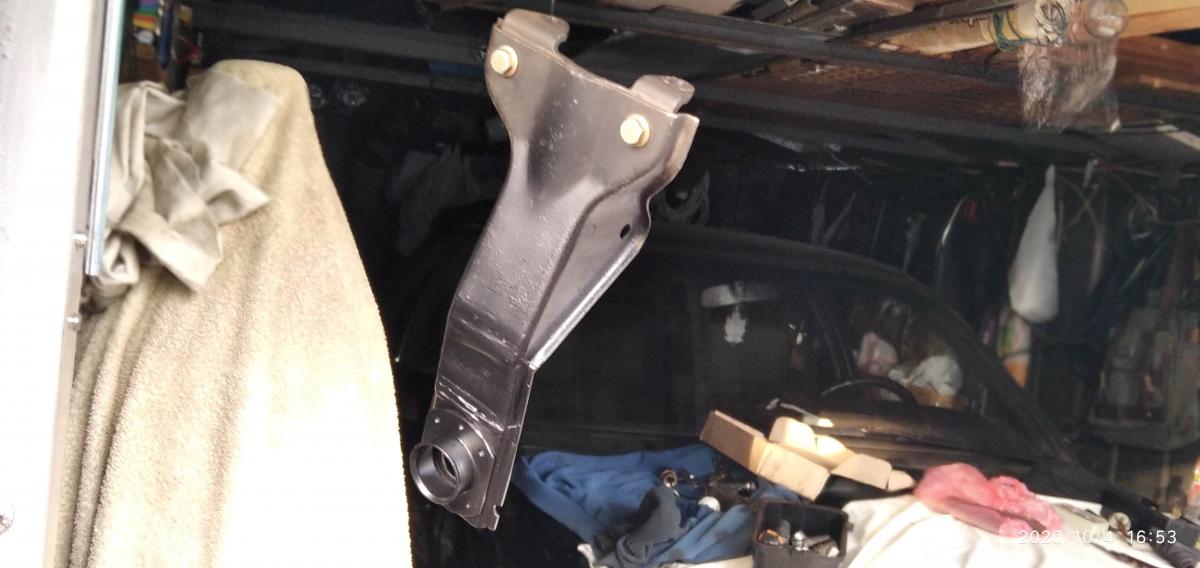

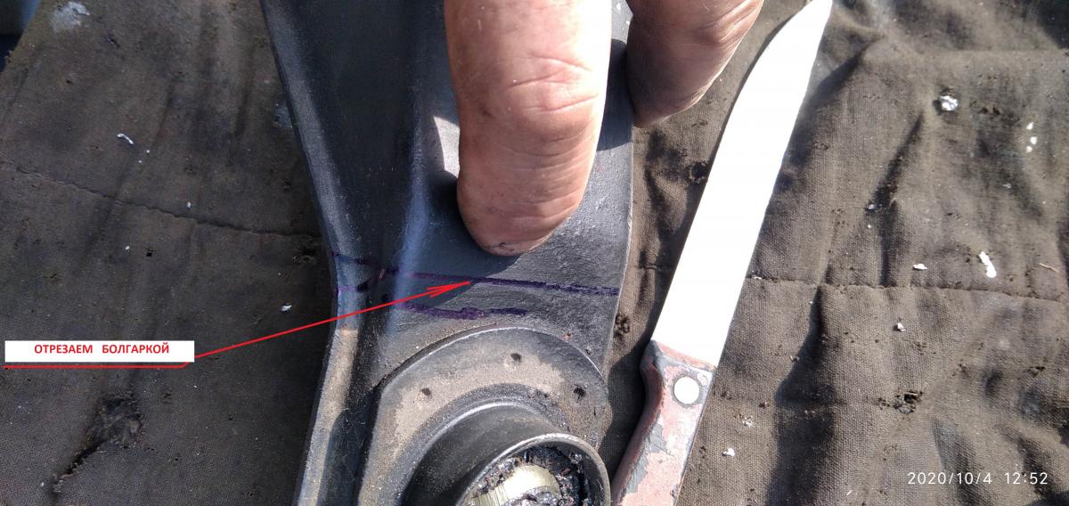

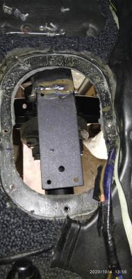

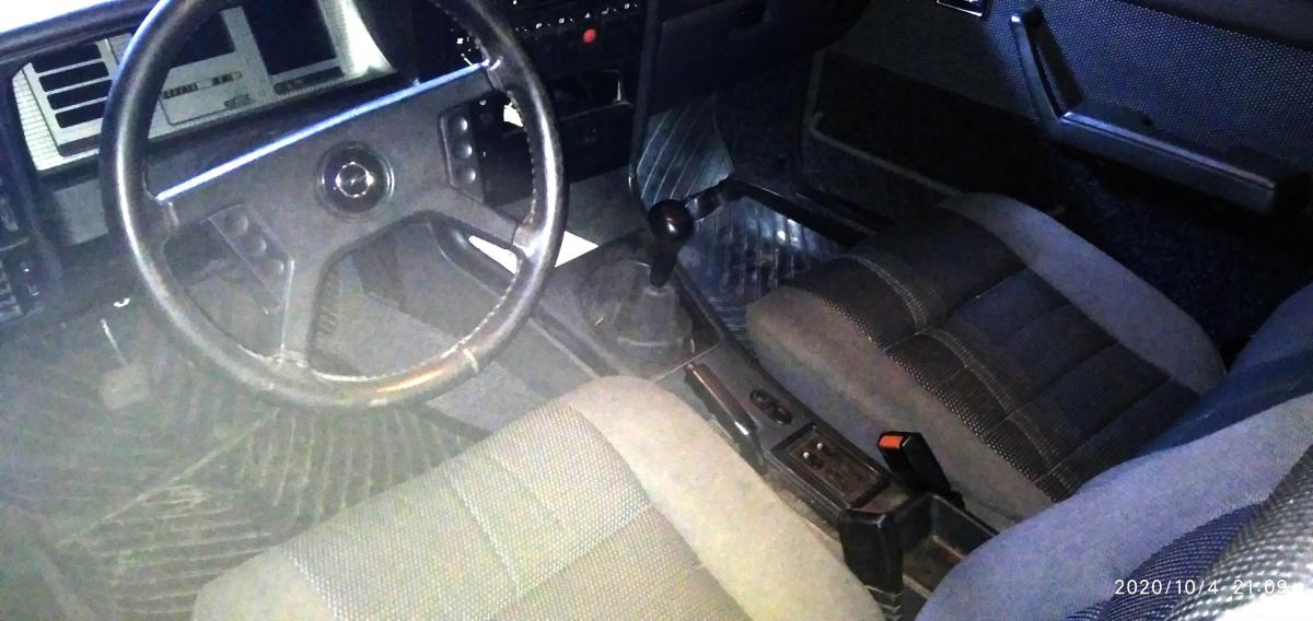

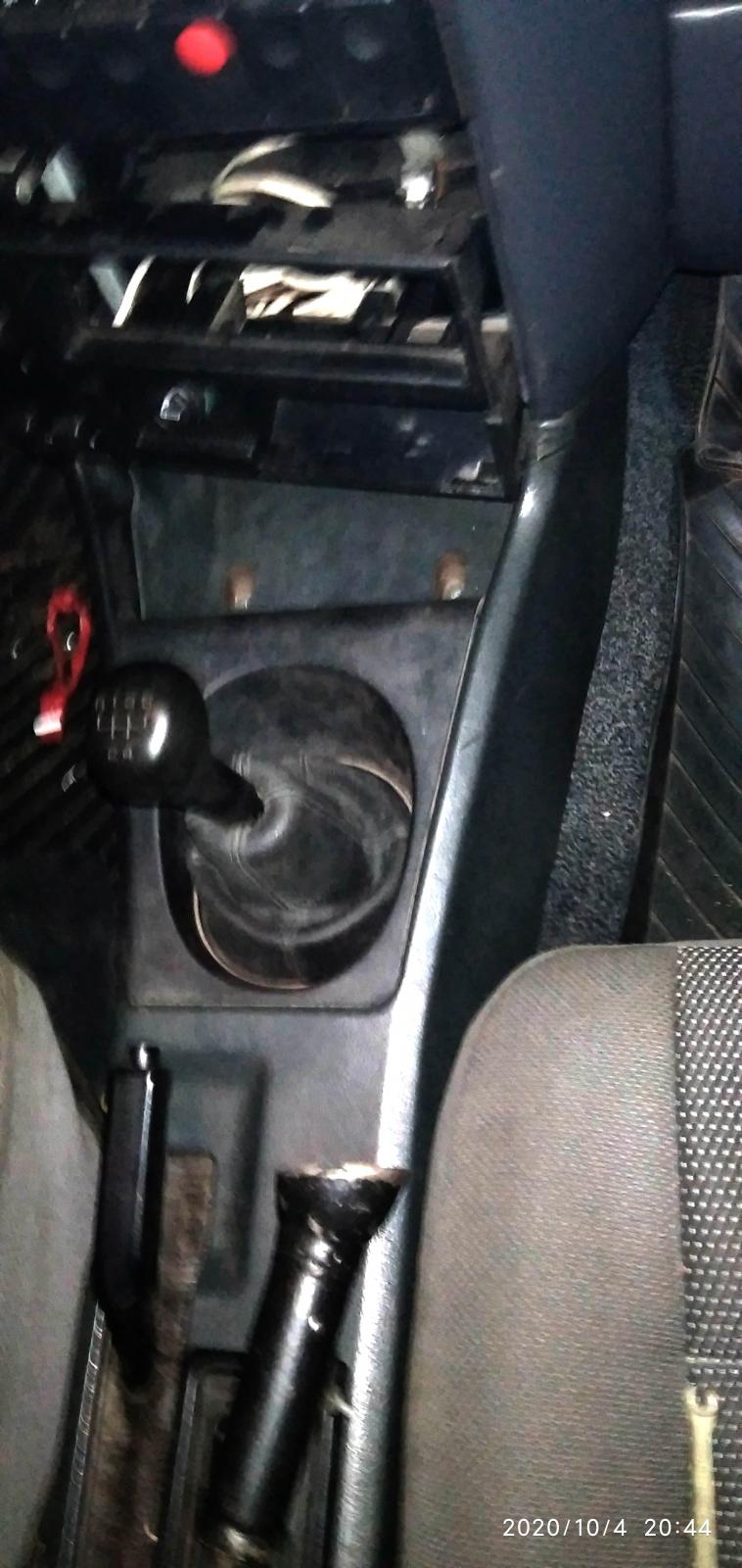

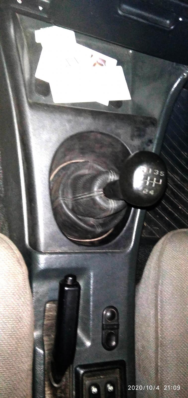

Решил что то внести в свою тему , что сделал в прошлом году осенью.

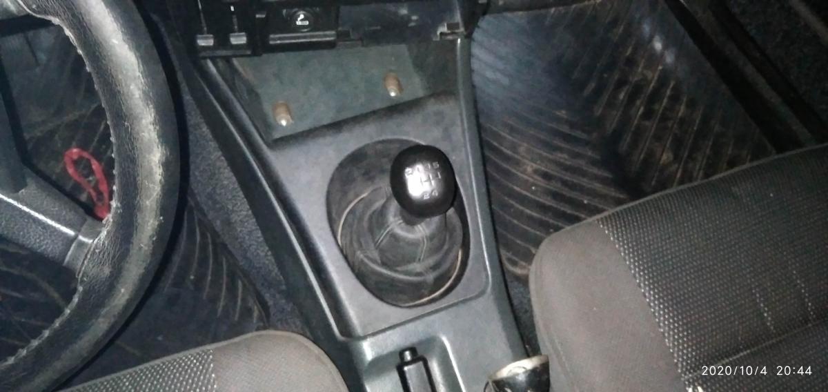

 И так меня достала проблема  что не мог установить как полагается  накладку консоли вокруг ручки от сенатора  А2 , что бы закрыть этот район консоли . Многие сталкивались с этой проблемой , и ставили либо разного рода самопальные чехлы , или что то химичили не по фен шую.
Попутно так же   делал фото...

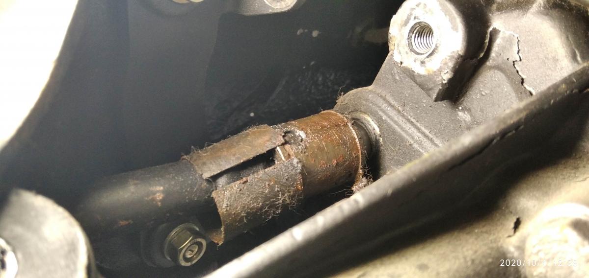

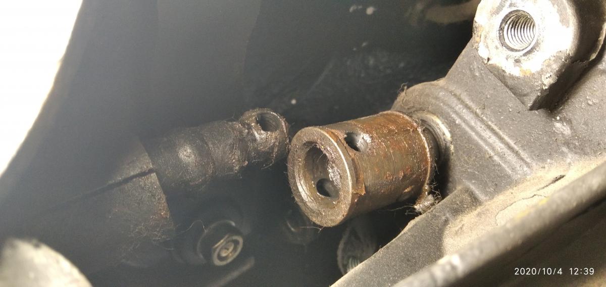

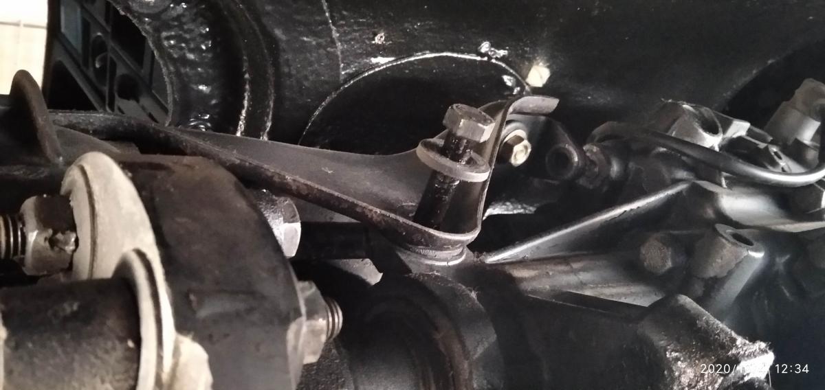

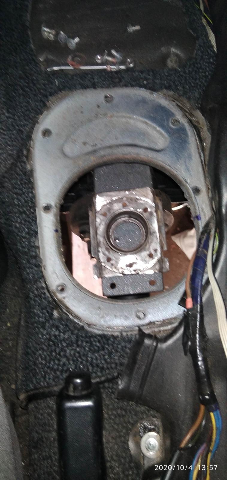

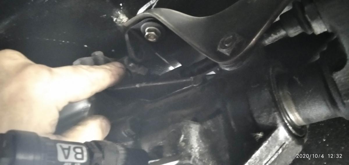

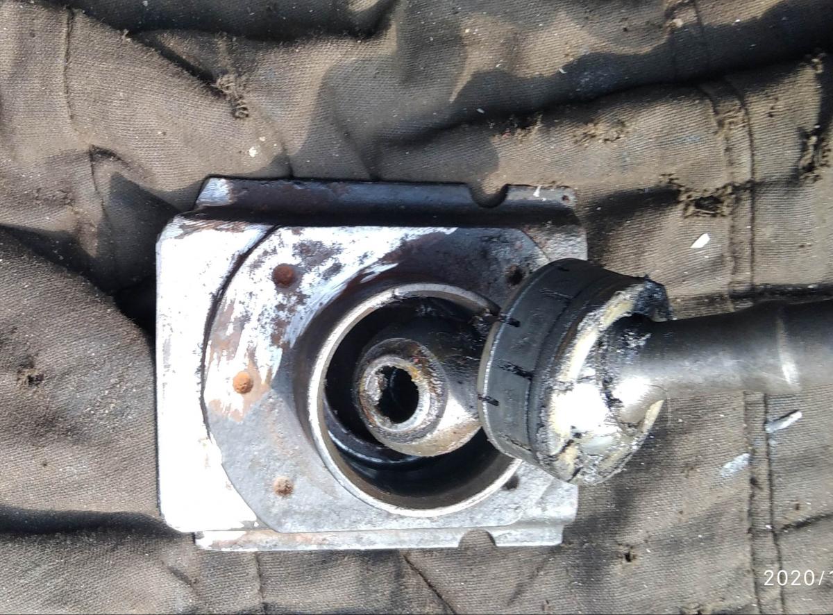

 1-2 --- фото - откручиваем 2 болтика с резьбой на М8 и под ключ 132.jpg 3.jpg

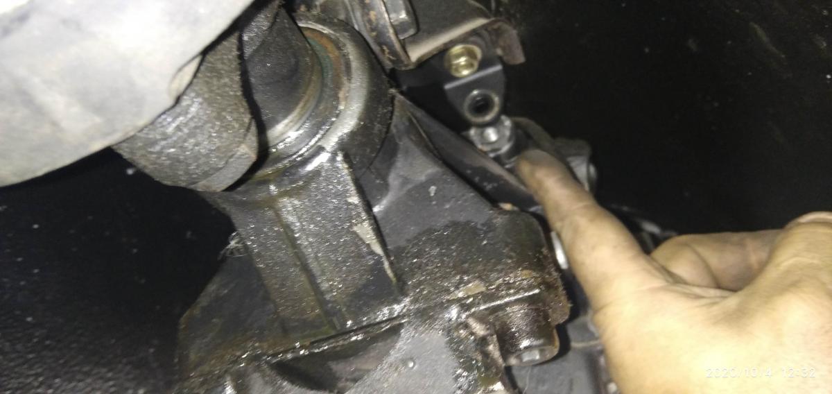

  4 -5 -- фото - разжимаем обжимку и вынимаем стопорный палец из вала переключения передач 5.jpg 6.jpg

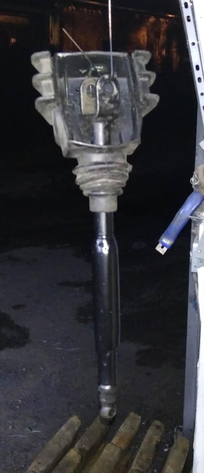

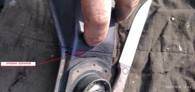

  7 ----- фото - размечаем где нужно отрезать и добавлять металл для удлинения основы кулисы8.jpg
  9 ----- Довариваем ровный кусок 4 мм пластины и устанавливаем проверяя соосность .11.jpg
  10 --- Устанавливаем обрезанную накладку на пластину и размечаем место обреза 11.jpg
  12 --- Также нашел трубку подходящего размера , вставил в нее разрезанную ось кулисы , на установленной , все выставил , отметил и обварил16.jpg
 В итоге все очень классно получилось . Накладка стала как родная и рычаг стал ровно . Вся процедура при наличии возможностей заняла часа 3 времени.

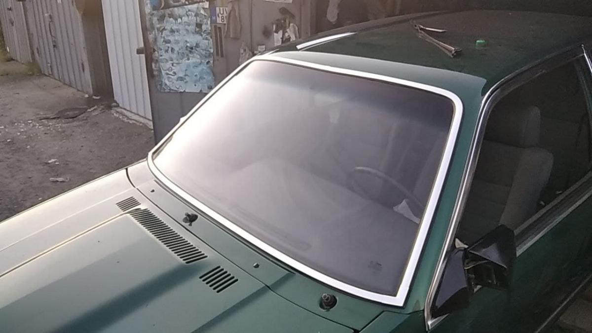

#619 dimarock
Отправлено 21 июля 2021 - 21:06
У меня лежит сделанная резинка задняя от А2 , подрезана и спец клеем таким которым такую резину склеивают на заводе клееная в чистый стык  по родной под родное стекло Е1. В общем попробую подогнать сами молдинги под нее. Благо лежит за гаражом стекло Е1 . На нем и подгоним.
 Сейчас на машине стоит временно обычная стд резинка.
 Передний молдинг в резинку А1  уже установил .
Это  уже как поставил молдинг. Вид конечно посолиднее стал...photo_2021-06-21_21-06-40.jpg

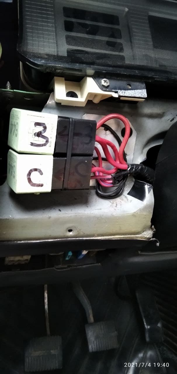

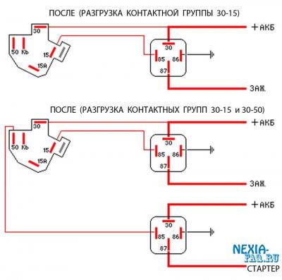

 И еще все таки поставил контактную группу от Нексии , купил две релюхи на 70 А . Теперь клемма для автомагинтолы есть и правильно запитана  .  Собрал по этой  схеме ... Схема Разгрузки Контактной Группы.jpg
photo_2021-07-04_22-57-45.jpg И расположил очень даже прилично под накладкой. Стало замечательно просто.
