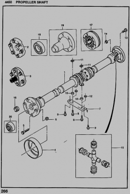

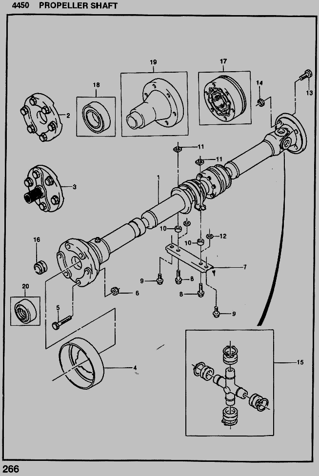

ну незнаю ,откручиваешь шесть болтов под внутренний шестигранник на шрусе,кардан распадается на две половинки ,задняя с шрусом не нужна,стопорное кольцо на её торце остается(оно шрус держит
на передней откручиваешь болт который в глубине "дудки" под номером 19 ,она поджимает подшипник ,7 лет назад у меня именно так было smile.gifopr0273U.gif

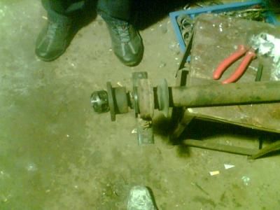

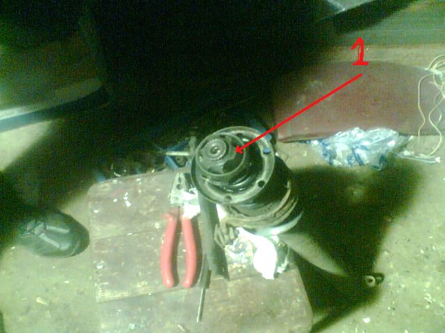

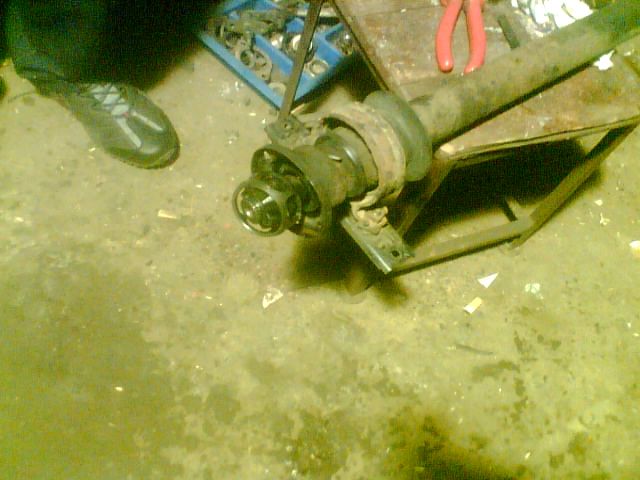

фото с телефона, но вроди должно быть понятно
похоже карданы у нас разные?
Как снять штука №1, граната называется наверно?

странно,насколько помню внутр. обойма шруса(номер 1 которая) сидит на шлицах задней части кардана
или это какой то другой кардан у тебя
на вид все наоборот
Opel Rekord 19N 1978 twee deuren,aantal DL-05-BZ,de kleur is lichtbruin
De vroegere auto van de koningin van Nederland Beatrix . Uw Majesteit zal aan uw beste auto herinneren :)
#44 Serega
Отправлено 05 ноября 2008 - 10:33
да, получается относительно твоей схеме всё наоборот
Внутренняя обойма шруса сидит даже не на шлицах, а больше похоже что запресованна на шлицы, съёмник не помогает 01.gif
рс на твоей схемке кардан одназначно не такой

#51 opelist
Отправлено 05 ноября 2008 - 21:49
Тоже малясь поумничаю тем более что знаю точно и на Е1 и на Е2 карданы одинаковые только у КОММО и 2.2Е( на Е2) ОН зеркальный т.е. Шруз перевернут и он больше в диаметре и по шрузу и по задней крестовине... Снаружи легко отличить наличием ГАЕК на шести болтах (это коммо. и 2.2Е) У СЕНИ шруза нет совсем ибо там редуктор...

Конечно забыл с чего начали! Если кардан простой без гаек на 6 болтах то откр. Эти болты разделяем.. Откручиваем внутри один БОЛТ и сьемником стаскиваем флянец за ним ОН ПОДВЕСНОЙ! Покупаем ево же от ГАЗели можно усиленный и все в обратную...
#54 Serega
Отправлено 05 ноября 2008 - 23:18
opelist нет там болта, вчера досконально смотрели втроём, все трезвые sad.gif наверно съёмник помощьнее нужно купить...
#55 opelist
Отправлено 05 ноября 2008 - 23:27
Всегда был... Шляпу не помню а резьба 10-ка... На сене в этом месте ЗДАРОВАЯ ГАЙКА но всеравно крепление флянца есть! Может уже разбиралось и забыли поставить? Это запросто... Все очистили? Шлицы должно быть видно! Флянец не до конца садица...

opelist нарисуй мне тут где должен быть этот долбанный болт
только стопорное кольцо есть с торца, которое я уже снял

Опять забыл! Помню точно шлицы разные и на просто рексе стопор снял граната упала а на твоем ну хоть убей не помню... Сеню недавно ковырял Е1 вобще неделю назад... Ну смех да и только... Если стопор снял- тащи её нахрен сьемником!
