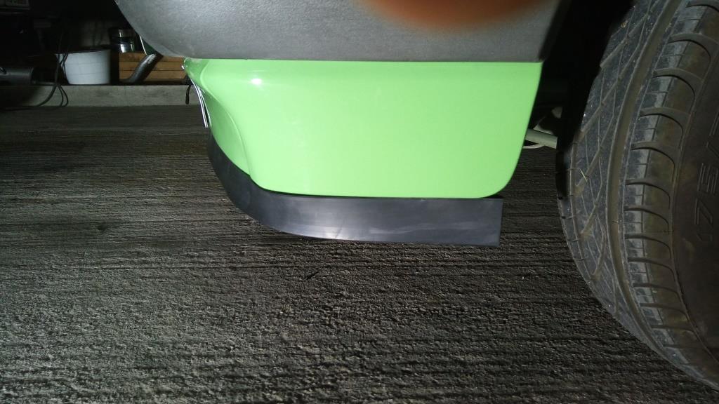

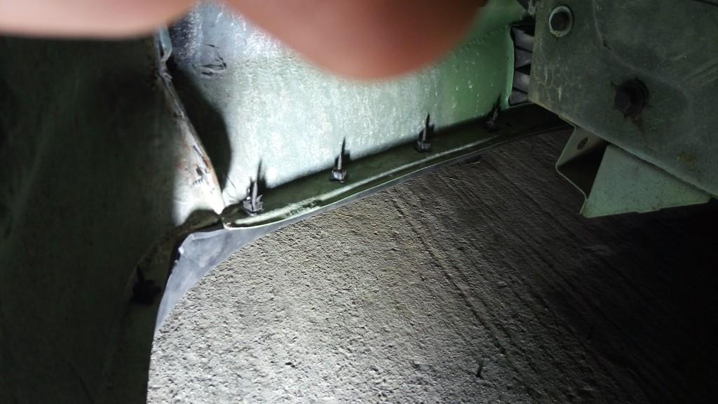

вот. Губу раскатал. Универсальная, но мне понравилась. Резина. В меру жесткая, в меру мягкая. Пусть будет

#52 Михалыч
Отправлено 31 октября 2024 - 18:53
уменьшил клиренс - чепляться будешь чаще, и при движении задним ходом по говнам - вывернет наружу  :russian_ru[1]:
или ты поверх клеил ?  что за резина ?  подыскиваю, чем закрывать/маскировать жестяную бахрому на нижней части дверей   :umnik2[1]:

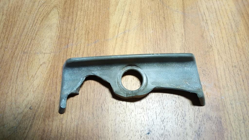

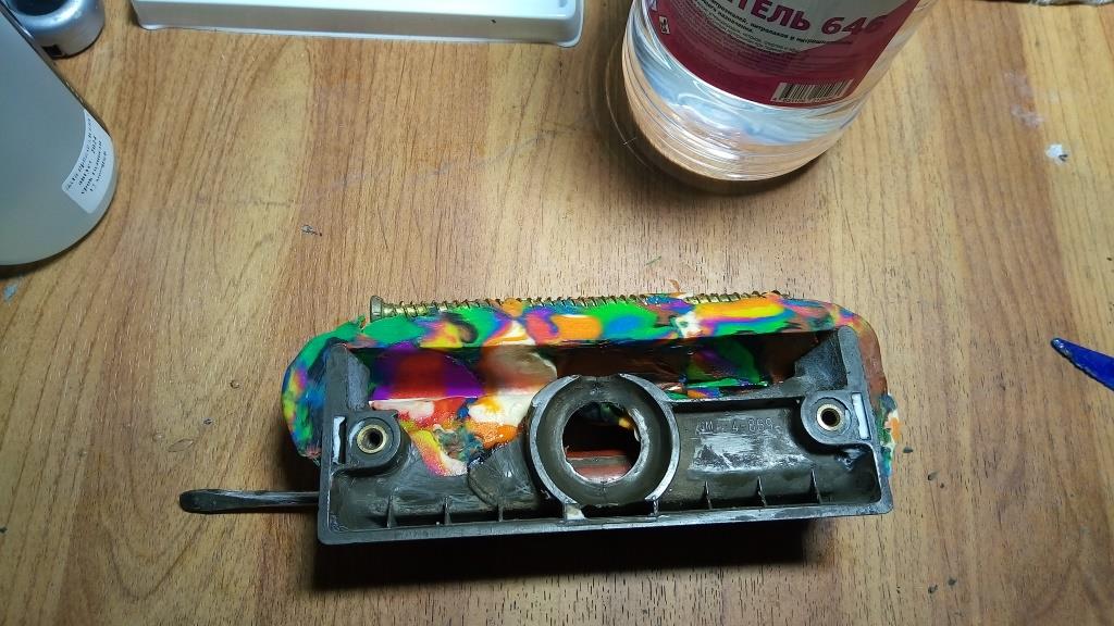

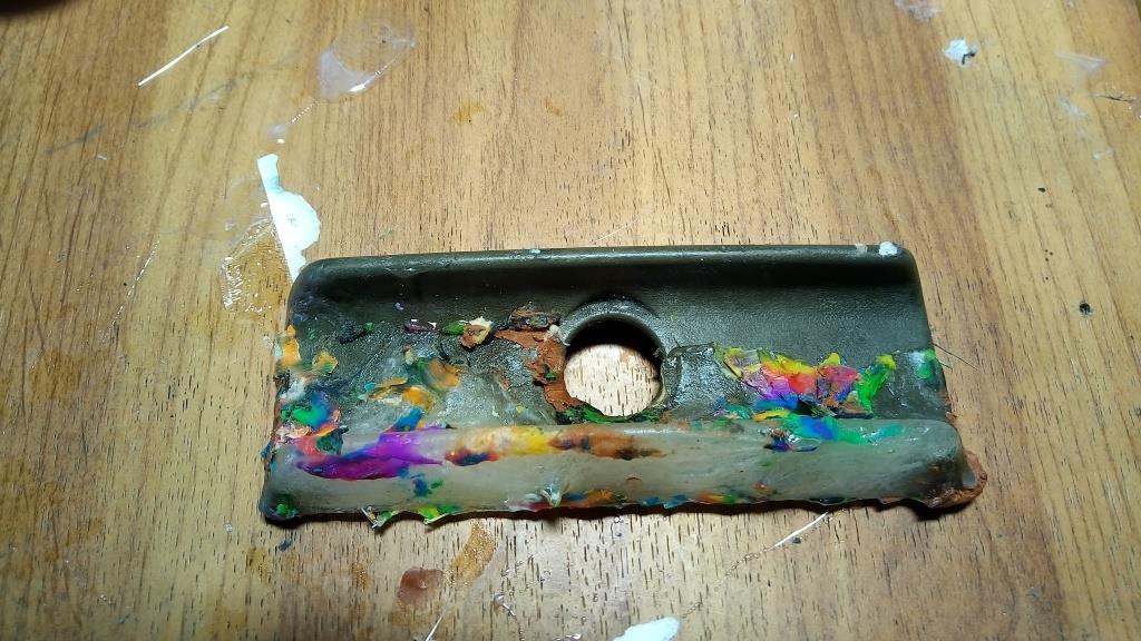

сабмаг называется, на озоне нарыл. 500 рублев удовольствие. Как по мне - так это расходник. Пущай трется. Тем более, новых дырок нарезать не пришлось - вкручивал сквозь прямоугольные отверстия в какие то пластиковые клипсы, бывшие в наличии.  Отсюда - возможность последующей корректировки
   да и не полезу я на ней по говнам

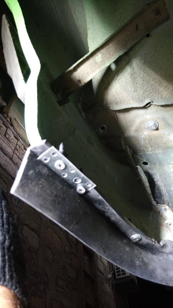

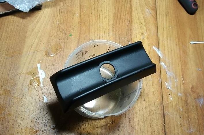

таки, немножко подробностей.  может кому
дабы придать жесткости торцу губы, которую очень хотелось совместить с аркой, соорудил своеобразную консоль из монтажной ленты. держит

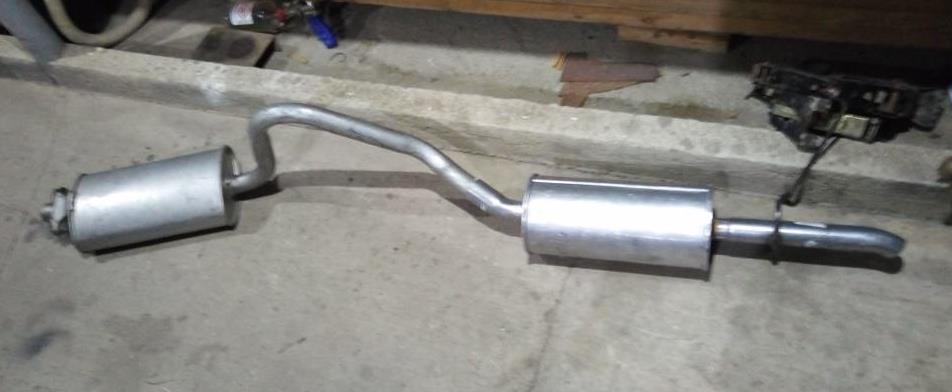

набрал я, значит, выхлопу. Босальский резонатор и полмоглушитель. К штанам через гофру и все такое. На день работы, но! Родилась очередная, естесственно гениальная, идея.  Дело в том, что конденсат образуется при наличии двух факторов - теплого влажного воздуха и холодной поверхности. В глушителе, да и резонаторе, воздух сразу не остывает из за наличия разогретых потрохов. А вот стенки этих емкостей, становятся холодными намного раньше. На них то и образуется конденсат. Короче. Буду обматывать банки термолентой. Разумеется, нет никаких претензий на увеличение мощности и прочий бред.  Замедление остывания стенок глушителя, определенно должно привести к сокращению жижи. На коротких поездках, агрегаты будут быстрее прогреваться и осушаться. Расчитываю и на дополнительный эффект - снижение шума, особенно от звенящей, судя по отзывам, полмы. В идеале - укутать и торцы глушителей, и трубы. Но где идеал, а где я?

#56 tonche
Отправлено 04 ноября 2024 - 06:10
термолента должна несколько сот градусов выдерживать. иначе, есть шанс сгореть
#57 Артур 773
Артур 773
  • Cообщений: 226
  • Авто: ОПЕЛЬ РЕКОРД КАРАВАН Е2 18S
  • Реальное имя: АРТУР
  • Место жительства: КБР
Отправлено 04 ноября 2024 - 16:01
ну, тут температуры не такие, как на коллекторе, а соискатели халявной мощности обматывают обычно его, но да - лучше брать с запасом по градусам
#58 tonche
Отправлено 04 ноября 2024 - 16:40
температуры не такие пока система зажигания работает корректно. при определенных обстоятельствах приемные трубы могут до красна раскалиться.
  • leone и Артур 773 это нравится

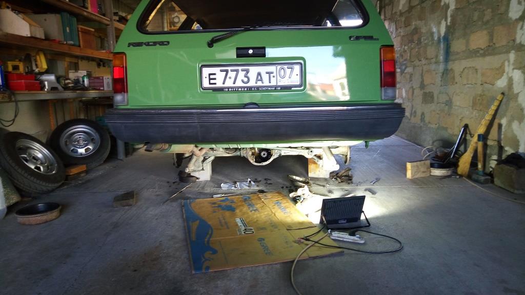

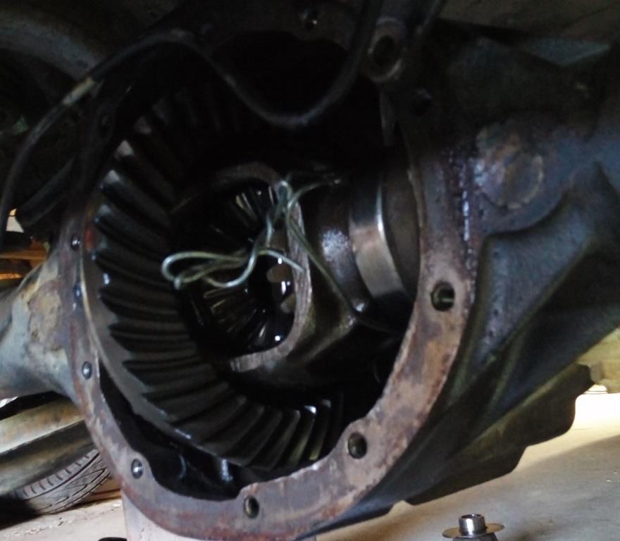

Отправлено 08 ноября 2024 - 10:41

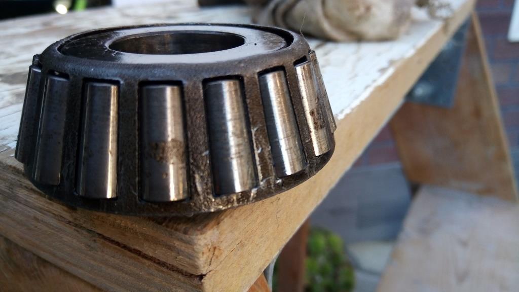

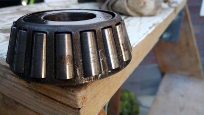

в ожидании подшипника, разобрал мост. Намучавшись прошлый раз с изъятием диф-ла, не нашел ничего умнее, как обмотать его проволокой и выдавить при помощи рычага.  Даже не знаю, как это делают мастера.
а так выглядит мой подуставший сороколетний тимкен. Может это не единственная причина непрерывного рокота моста, но по моему и этого было бы достаточно

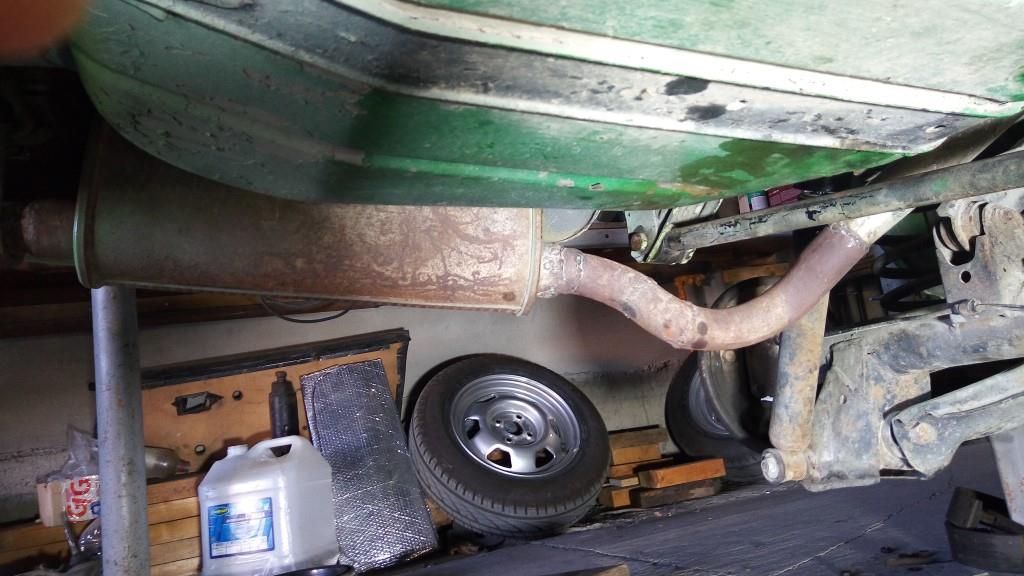

пока валялся под машиной, решил запечатлеть фрагмент шедевра гаражного глушителестроения.  Причем, мастер, сварил это чудо целиком - от коллектора до заднего бампера. Я аж прифигел, когда первый раз увидел
тоже, скоро, за тимкеным ...
