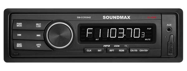

сегодня внедрил в машину usb-ресивер smile.gif взял весьма бюджетный прибор, примерно за 1000р.
дизайн более-менее аскетичен, не слишком выбивается из общей картины интерьера... smile.gif
по габаритам (глубина) идеально подошел, чуть ли не в 2 раза короче, чем неработающий кассетник, который мне достался с машиной..
в передних дверях кем-то установлены по 3 динамика, есть подозрение что устанавливали где-то за рубежом.
