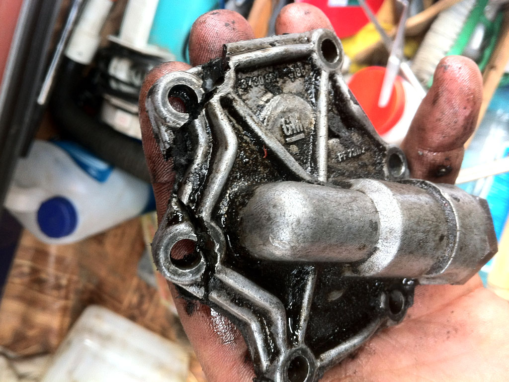

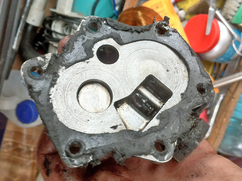

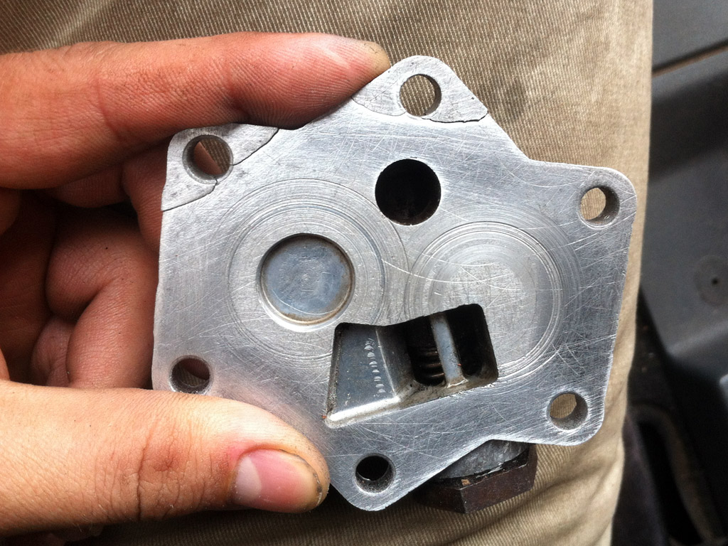

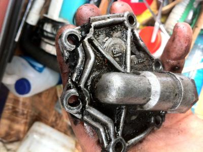

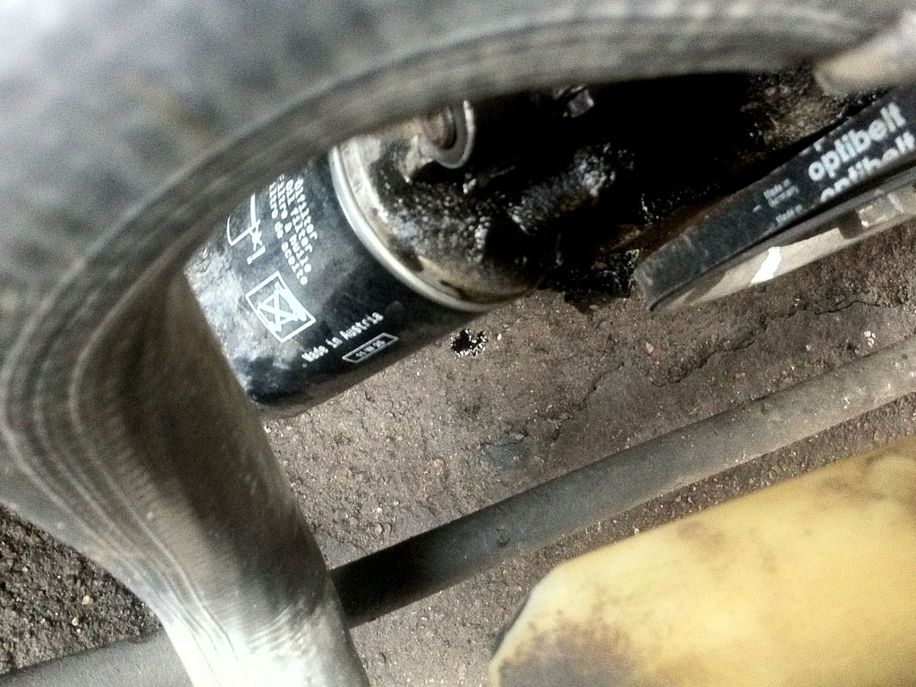

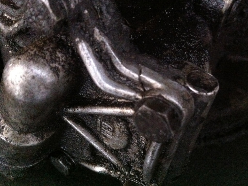

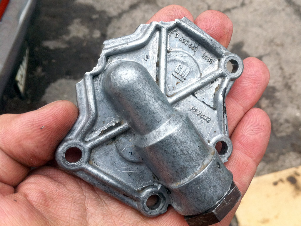

Итак, за сегодня.
Снял крышку маслонасоса.
Пипец. Уха два отломано... Думал одно...
Посоветовали заварить аргоном... Или достаточно будет холодной сварки? Посоветуйте какой. sos.gif

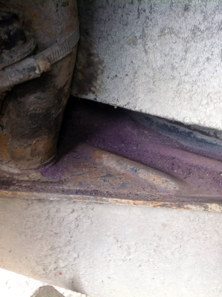

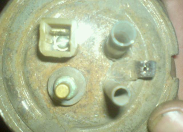

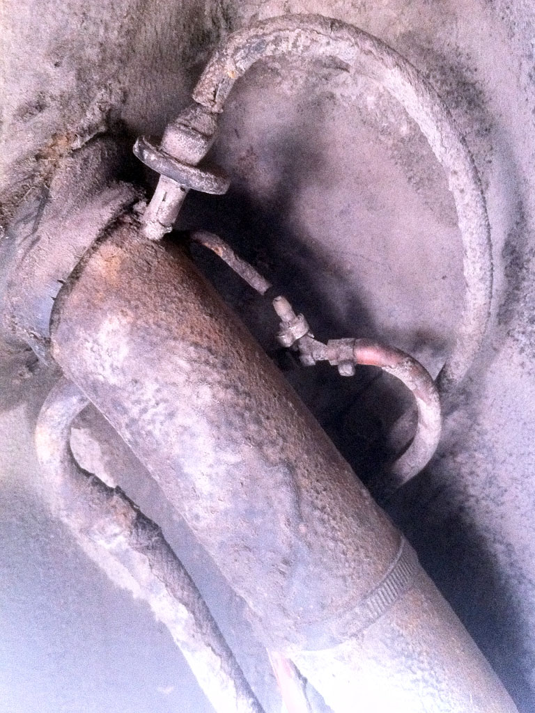

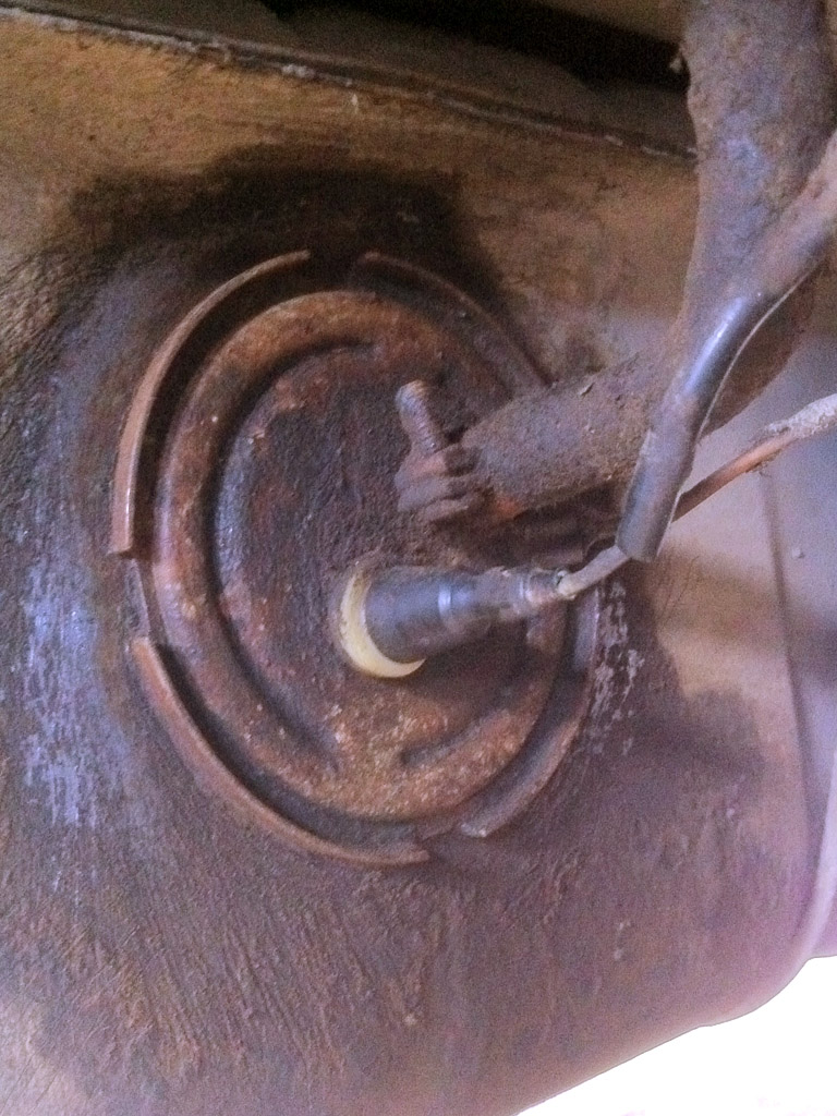

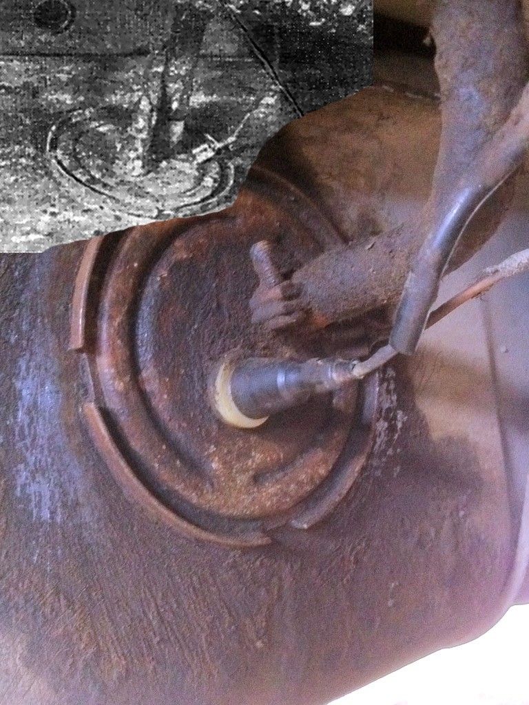

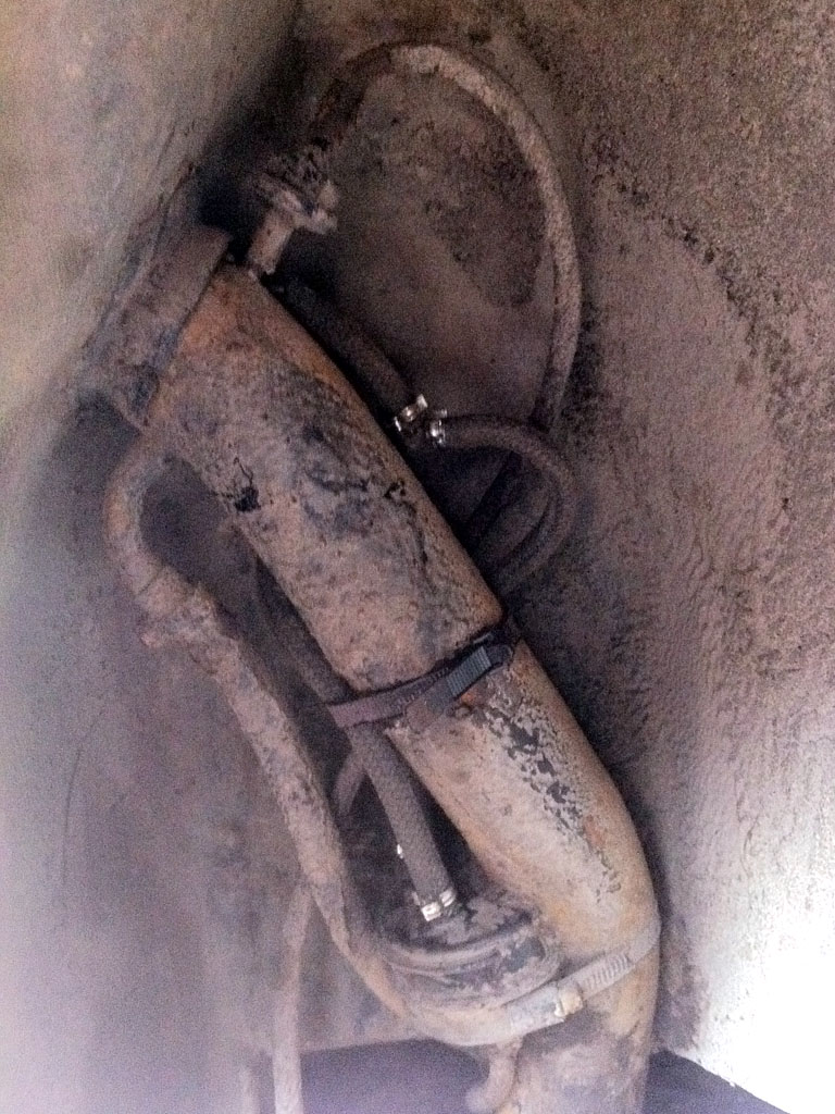

Решил разобраться почему не горит лампочка когда бенза мало...
Счистил 5 кило земли с патрубков горловины бензобака. Заметил что все трубки не годны. Заменил.
Напрягает что-то фиолетовое во всей грязи, которую снимал... Что это может быть? sos.gif

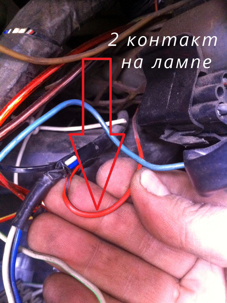

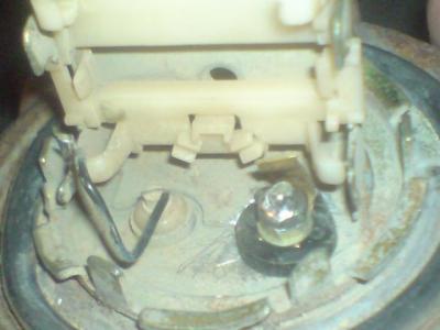

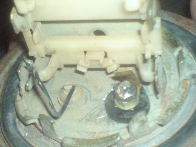

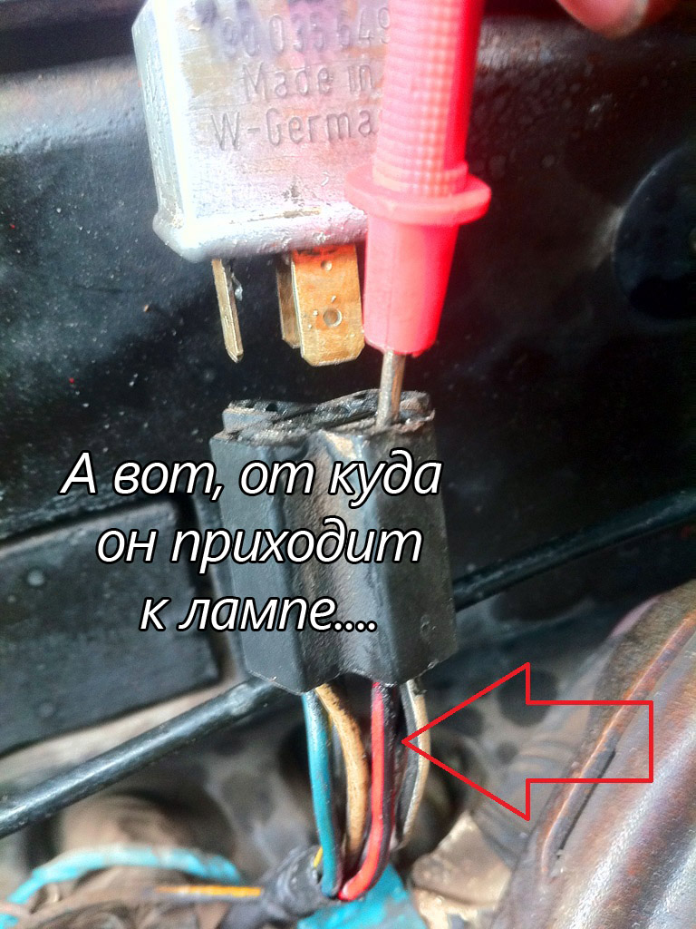

Но это не главное... Ничего не пойму. Добравшись до узла датчика я понял, что там только поплавок и топливный заборник... Датчика критического уровня топлива нема походу...
Сравнил с книгой. Всё как в книге. Значит нет...
Тогда я подумал, что лампочка должна гореть когда просто будет маленький уровень топлива в баке. Решил прозвонить провода которые идут на лампу...
Помогите разобраться со всеми этими мелочами.
И как у вас ? Горит ли лампа когда бенза мало?
#46 CJey
Отправлено 31 марта 2012 - 20:01
Ламп не будет гореть как надо, это будет работать в двух случаях - дизелячий бак с ДВУМЯ контактами (уровень и лампа), либо приборка с контроллером внутри по индикации топлива с лампой. Так что забудь про лампу. Крышку маслонасоса либо завари (уши) и после отшлифуй поверхность идеально, либо замени. Прокладку вырежи из тоненького картона либо тоненького паранита (для карбов подоный используется) и на тонкий слой герметика с двух сторон поставь
Сообщение отредактировал CJey: 31 марта 2012 - 20:02

Отправлено 31 марта 2012 - 20:06
CJey, спасибо. А в смысле "дизелячий бак"... Т.е. узел датчика с дизельного бака? Или весь бак?
Прокладка есть под карб запасная. Спасибо. А герметик прозрачный уксусный подойдёт?

Отправлено 31 марта 2012 - 20:10

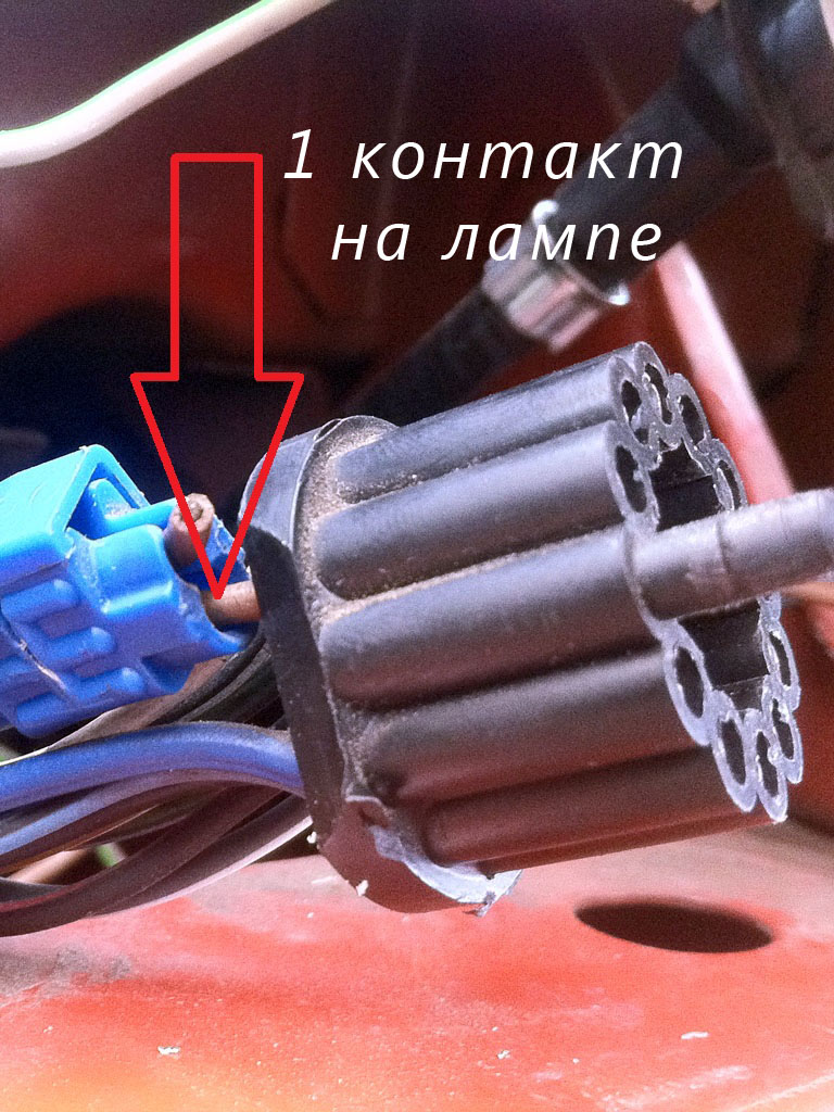

Бензиновую лампу зажигает специальная схема которая анализирует напряжение с датчика. Ставится она справа под топливным показометром. Там есть пазы, направляющие для платы. Если ее нет то и лампа зажигаться не будет.
На дизеле датчик в баке с дополнительными контактами, но от них надо тянуть провод на лампу.

Тянуть не проблема. Главное чтобы работало и показания не врали. А то поменяю узел, а литры будут не те показывать.
А пазы для схемы я чё-то не увидел на тех фотках которые есть с собой. Завтра воочию проверю.

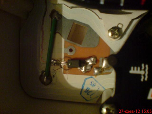

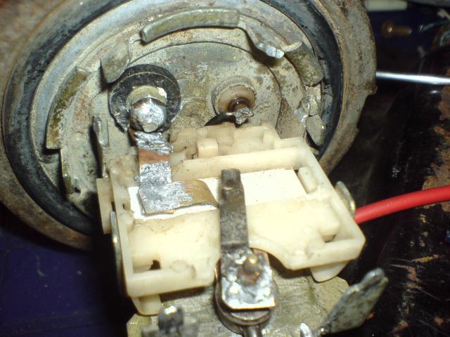

я не давно химичил с этим лампочкой, посмотри что получилось.чтоб новый провод не кидать я использовал штатний провод но для туманки задней, оно все равно без дела там, черный с синей полоской.
http://opelrekord.ru...pic=17114&st=40 Сообщение #52
http://opelrekord.ru...pic=17114&st=60 Сообщение #65
Сообщение отредактировал seyran: 31 марта 2012 - 20:36

seyran, спасибо. Это у вас узел с датчиком? А то у вас три контакта, а у меня только два: масса и контакт поплавка.

Тимофей для начала давай попроще обрашатц не вы кать ), это такой же датчик как и у всех бенз... Рекордов, просто квадратный штекер это от таза (2101 и контакт тоже), если проедеш по ссылке выше, то все поемеш, только у меня плата перевернута наоборот так как плата-пластинка от Омеги А .

Народ, а вы не задумывались почему перестали ставить контакты на лампу именно в бензинках? В современных машинах только электроника. А все потому, что контакты потенциально способны искрить. Раз в жизни и палка стреляет. Искра в бензине сравнительно безопасна (в бензонасосах тоже щетки искрят), а вот в бензиновых парах вполне может и рвануть. Понятно что ток от лампы мал, но вероятность присутствует. Колхоз здесь тем более не уместен.
Цитата(PORTISHEAD @ 31.3.2012, 21:39) <{POST_SNAPBACK}>
Мы имеем ввиду более подробно если можно... Саму схему и куда крепить.
На форуме это уже обсуждалось несколько лет назад, и фоты этого места были. Крепить там ничего не надо, просто вставить плату в пазы. Я делал ее сам. Одна микросхема-любой операционник и транзистор. Ну и десяток мелкой рассыпухи. Не знаю остались ли наброски, лет 15 прошло, однако.

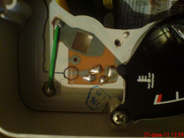

вот для этого , чтоб искра в бак не лезло , я в приборке размекнул контакт и запаял диод

Этот диод ничего не даст кроме снижения напряжения на лампе примерно на 0.7 вольта. Искра это дуга, которая возникает в момент размыкания контактов от протекающего через них тока. Принцип электросварки. На переменке она потухнет сама в момент перехода синусоиды через ноль. На постоянке параллельно контактам ставят специальные цепочки из сопротивления и кондера, они так и называются - искрогасящие. Других путей нет.
Инженеры разрабатывающие современные авто далеко не дураки. Безопасность превыше любого усложнения и удорожания. Подумайте над этим.

Я извеняюсь у автора теми за лишную демагог, Дима преведи мне пожалуйста хоть один пример, когда зривалса бак с бензом у тазов 01-07 моделей, тогда я соглашусь с тобой.
