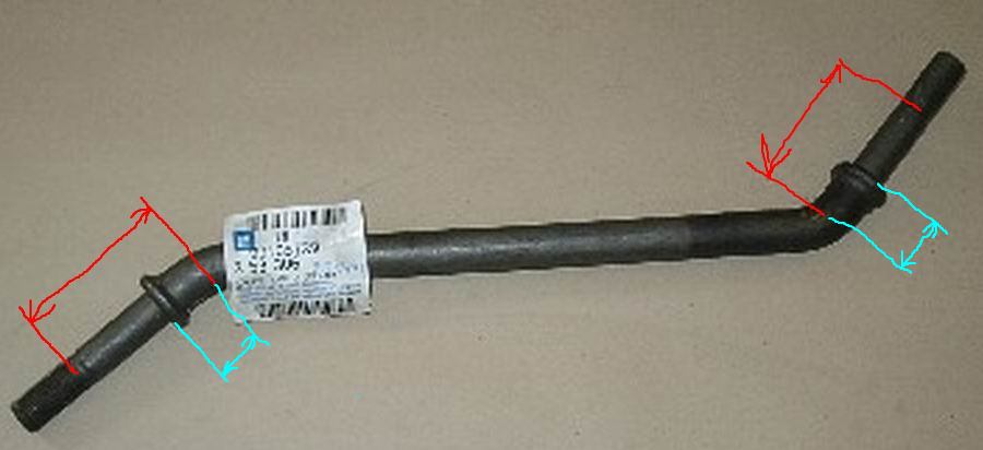

Смотри, по резьбе наворачиваешь тонкую гайку до изгиба, она будет играть роль спиленного упора для сайлента. Выигрываешь по паре см. с каждой стороны. В результате можешь колесо сдвинуть вперед на 4-5 см. Подогнеш растяжку - еще больше. Не думаю что возникнет необходимость варить грибок.
#42 Fox_USS
Отправлено 11 марта 2012 - 13:01
Диаметры 1 и 2 разные

Гы гы на фотке ПРАВАЯ сторона кого то сильно НЕ устраивала! Гы гы один из вариантов решения проблемы... Гы.
Это не мои размеры,это ПРАВИЛЬНЫЕ РАЗМЕРЫ.(у меня разница 4 мм)

Opelist ты сейчас о чем ?
Ну и что, в чем проблема-то ?

Дмитрий перестань. Хорошь уже! Нельзя возле сгиба маркитанить! Она там и сломаеца. Место поэтому и сделано именно так. Остальное я уже говорил.
Специально для Квеста на той фотке ВЫРЕЗАЛИ кусок растяжки и состыковали.
Проблема нарезать резьбу.
Если сточишь на сгибе, уменьшишь сопротивления разгиба так сказать

Вообще как-то странно слышать от тебя такие вещи, там диаметр прута миллиметров 18-20. Можно попробовать вспомнить сопромат и посчитать усилие разрыва, но это глупо, там будут десятки тонн, может даже сотни. Вон на зубилах мало того что чугун, так еще и при проточке галтель при смене диаметров не делают. Это место гигантский концентратор напряжений, и ничего, живут же, а ее между прочем специалисты Порша доводили. Да ладно, сам все понимаешь.
А можно даже сделать еще проще и не резать резьбу. После проточки на изгибе просто приварить шайбу в качестве упора, но тогда регулировка будет пакетом шайб.

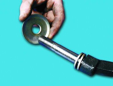

#56 toliankushsh
Отправлено 11 марта 2012 - 20:08
Сегодня специально присмотрелся к сенатору - зазор-то одинаковый, притом, что колеса еще и слегка уехали назад из-за резаных пружин. Вот только пока с донора всю подвеску с балкой не переставил, стояли по-разному, левое вперед, правое назад. По поводу тазовской сабли - посмотрите, как 2108-2115 заходят в крутой поворот, нагруженное колесо аж под машину подламывает. Регулируемые треугольные рычаги решают эту проблему полностью, заодно и появляется возможность выставить практически любой кастер.
Так что я солидарен с Олегом и Серегой - если нужно что-то действительно серьезное, то прямой путь - изготовление под конкретные требования, а для простого обывателя - переварка балки.
#57 opelist
Отправлено 11 марта 2012 - 20:14
Да Толяныч зачетная картинка!!! Я такого не видел. Регулировка классная прям на рычаге. Супер!
