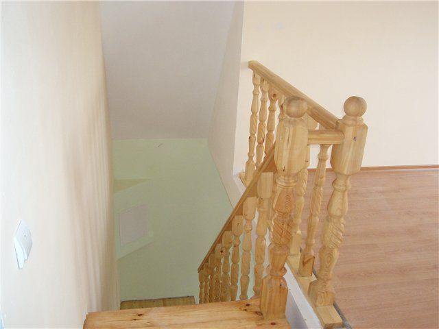

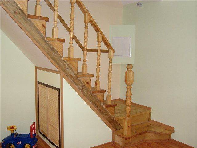

А с отоплением уже думал что будешь делать, а лестница на второй этаж.
#51 tonche
Отправлено 04 декабря 2009 - 03:01
Лесница на второй этаж будет снаружи. Скоро выложу фотки опалубки и все станет ясно. Сейчас дом отапливается старым котлом неизвестного происхождения мощностью 14 кВт. надежный котел, ему лет 30 уже. конечно этого мало. котел Конорд 25 кВт с чугунным теплообменником и встроенным контуром ГВС мое спасение. стоит сие удовольствие 22 тыс. рублей или 750 долларов.

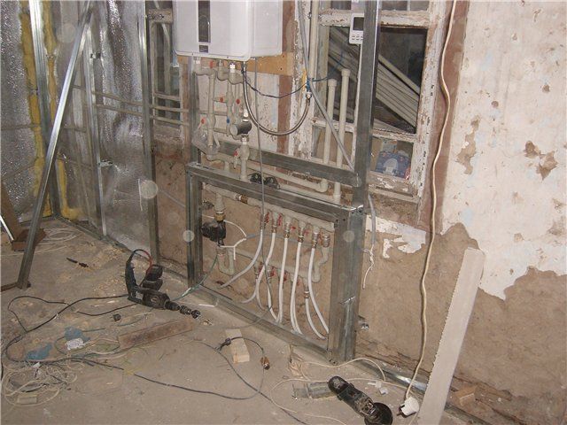

Почему спрашиваю сам занимаюсь монтажом отопления мог бы что подсказать.
Только котлы я ставлю настенные с закрытой камерой сгорания, сейчас у нас тут самые массовые это Навъен пр.ва. Корея 24 кВт. стоит примерно 21 тыс. Встроенный расширительный бак, циркуляционный насос, турбинка, управляется с пульта. Котёл двуконтурный.
И по системе, самая комфортабельная и экономичная это тёплый пол.

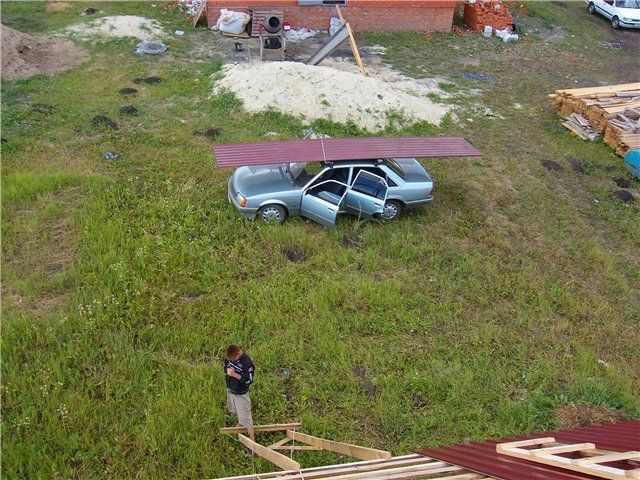

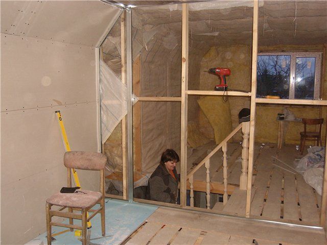

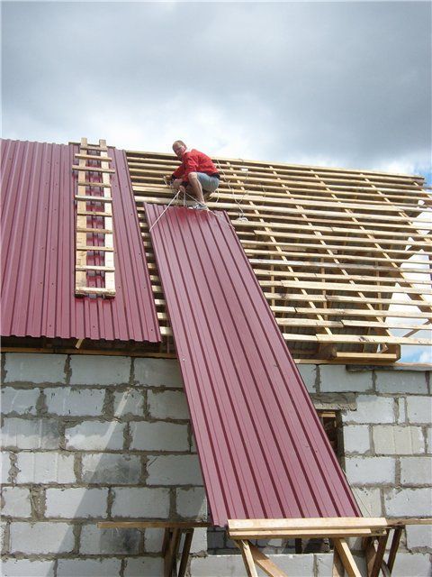

А вот я этим летом почти построился.
#53 vasia
Отправлено 05 декабря 2009 - 00:19

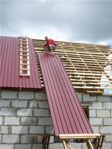

А чего профлист неправильно забит? Так года через 2 крыша течь начнет, резинка на саморезах высохнет и аля-улю, а саморез еще в желобе, где вся вода стекает.
#54 tonche
Отправлено 05 декабря 2009 - 08:35
не знаю как насчет профнастила, а металлочерепицу положено прикручивать в желобах. хотя я бы все таки в верхней точке прикрутил. но под любой металл надо мембрану. во первых протечки по креплениям могут быть + конденсат изнутри на металле будет неминуемо образовываться

разбирал старый дом кровля была жестянаяпростояла лет 40 ни какой подложки и на гвоздях с резиночками, видимо вся влага задерживалась на шилёвке.
тот дом где профиль покрыл этим летом там ещо не живём, а тот в катором живём покрыл черепицей год назад таким же образом. Год стоял до заселения конденсат образовывался, но хоть одна капелька бы упала неа.
#56 tonche
Отправлено 05 декабря 2009 - 09:00
так дело не в том что падать будет. обрешетка гнить будет.
На старом доме за 40 лет сгнила только кровля а доска пересохла даже.
#58 tonche
Отправлено 05 декабря 2009 - 17:41
ну бум надеятся что все хорошо будет. сооружаю временный сортир сейчас.
