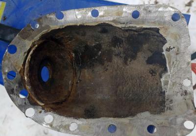

Отправлено 12 января 2020 - 17:45

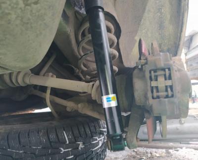

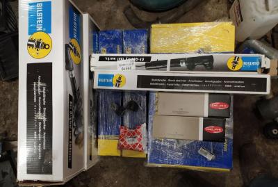

Закупился немного для ремонта подвески - рычаги в сборе, амортизаторы перед-зад.
Заказал рулевую трапецию целиком. Как все приедет буду собирать стойки и менять.

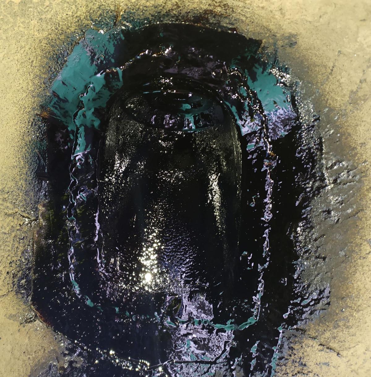

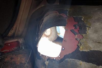

Перед Новым Годом вышиб задний амортизатор
Все как обычно - отгнила сама площадка верхней опоры.
Сегодня решил сделать.
Вырезаю ненужное
Подготавливаю нужное
Привариваю, зачищаю швы, замазываю мастикой из баллончика. Нормально обработаю по теплу.
Ставлю новые задние амортизаторы
Едем дальше.

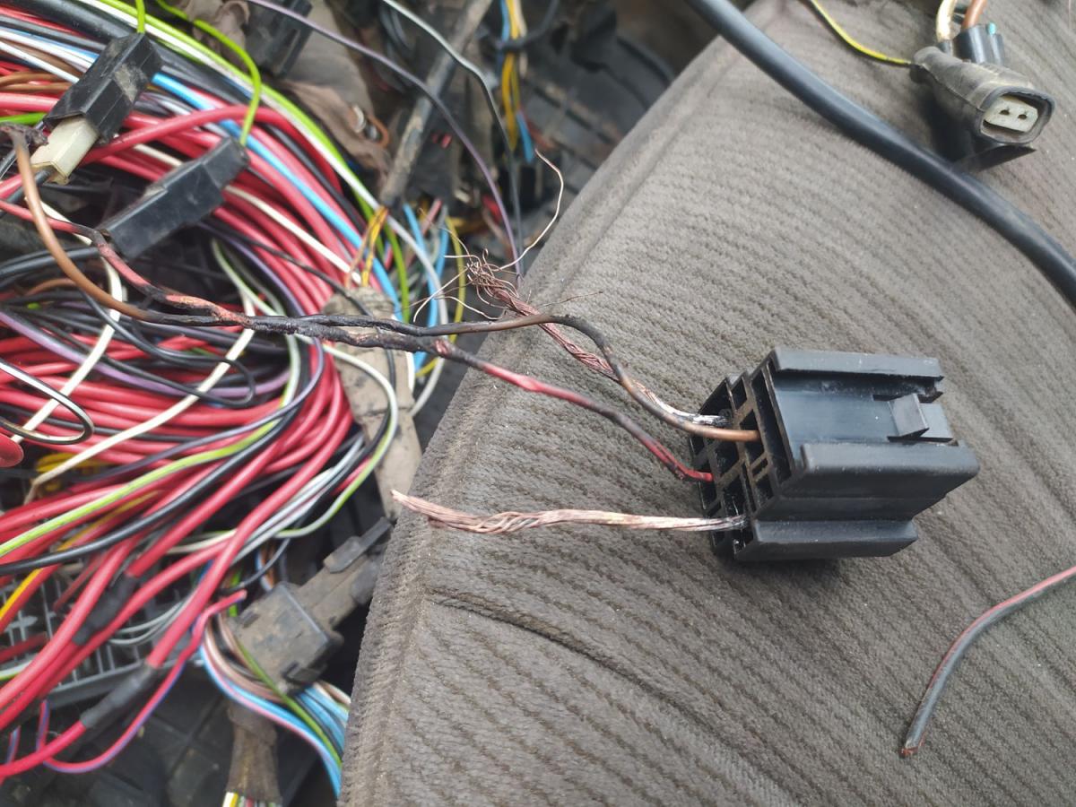

А пепелац за малым не сгорел...
После крайне удачных выходных - жена цветами довольна, участок прибрал, Адмиралы немножко поковырял, новым домом позанимался - решил съездить за пивом. Ну выходные же все-таки  :bayan:  :popcorm2:  :az: .

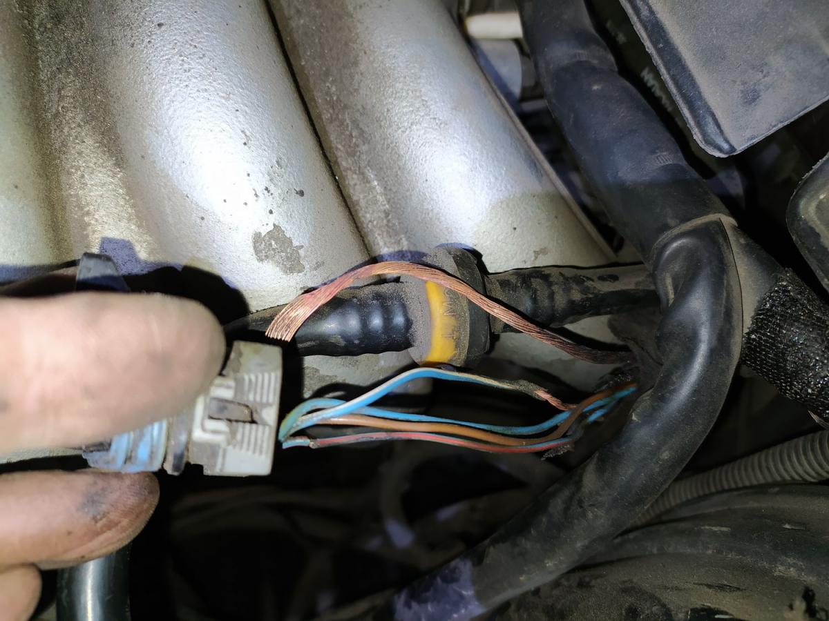

Туда без проблем. А обратно - фигвам. Не завелся. Полез под капот - аккумулятор новый, контакты затянуты. ХЗ. Попросил следующего покупателя прикурить, но из-под капота уже шел дым. Выключил зажигание, схватился за огнетушитель, но ОНО погасло.
Перекурил, полез смотреть...
Есть ощущение, что при включении втягивающего его провод коротнул на впускной коллектор, ну а дальше по цепочке
И Сенатор не был бы Сенатором, если бы не доехал домой.
Разъединил разъем, включил зажигание - не горит ( в смысле пожара). Завел на прямую - работает, но приборка не работает. До дома доехал. На выходных буду ковырять....

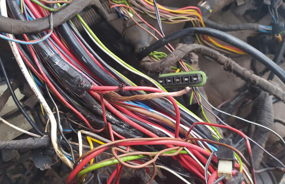

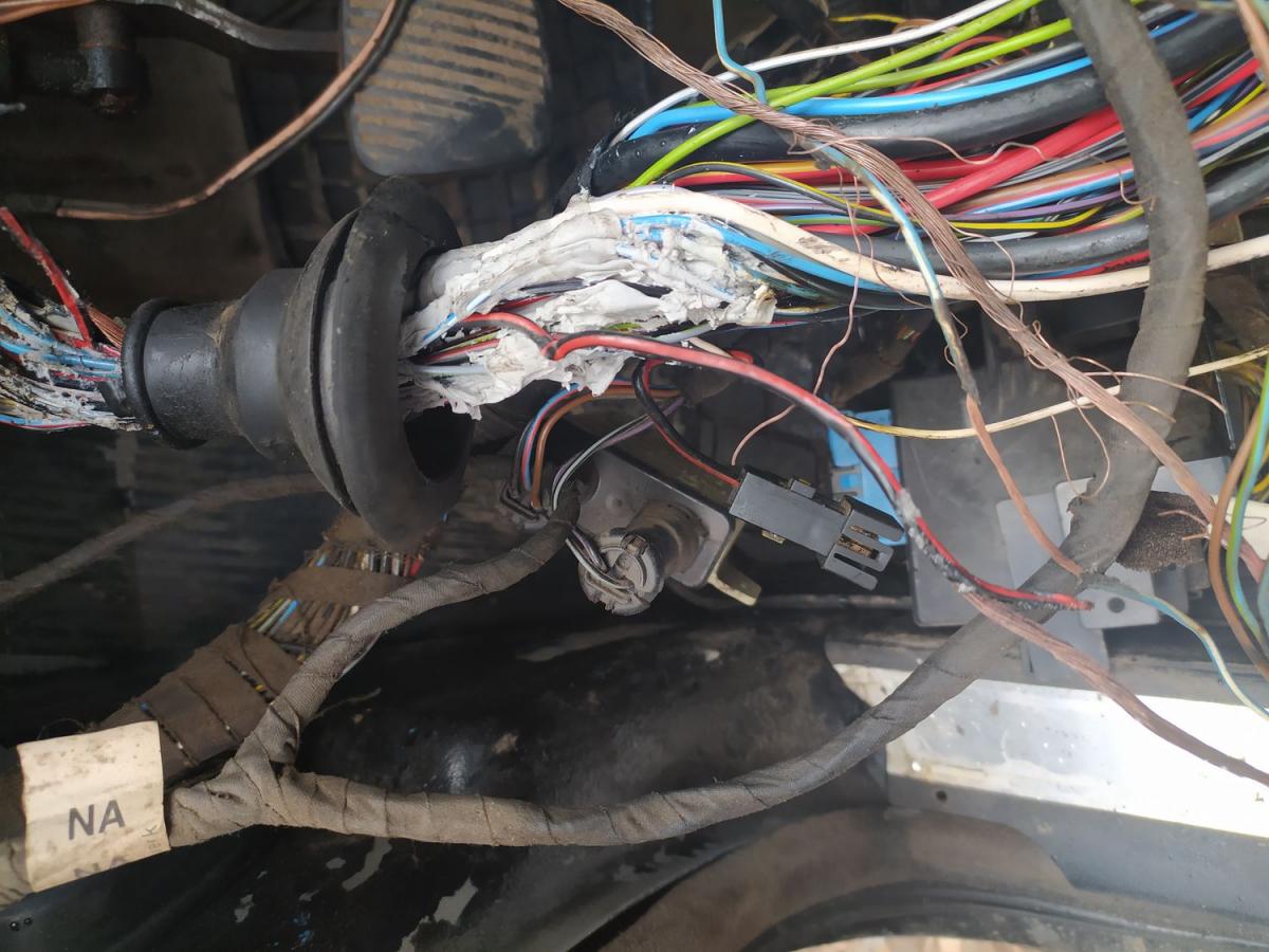

Механизм развития повреждения до конца не понятен.

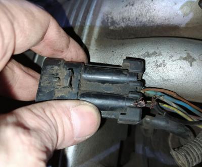

Практически полностью сгорела изоляция провода, идущего на втягивающее реле. При этом сгорела от разъема под капотом (на Ц30СЕ есть разъем, через который идут сигналы на датчики давления и уровня масла, вроде как на обмотку возбуждения генератора и на втягивающее реле).от разъема к реле провод абсолютно целый, но фишка с реле слетела и была около фары внизу. Как она там оказалась совершенно непонятно. И у провода, идущего от разъема к реле стартера (да-да, оно на этом моторе есть) изоляция не сгорела там, где провод проходит через резиновую "муфту", затыкающую дырку в моторном щите. может быть дело в мастике, которой намазаны провода в этом месте. Другие провода непосредственно от тока КЗ не пострадали, только от нагрева горящим проводом.
Реле стартера пережило ток КЗ и не поперхнулось. Работает, как ни в чем не бывало, даже силовые контакты не почернели.
Ну и закончились повреждения проводом, подающим напряжение на силовой контакт реле. Он перегорел с оплавлением. Вот это перегорание и спасло машину от пожара, т.к. этот провод уже напрямую запитан от аккумулятора. Кроме оплавления в зоне перегорания еще и жилы сплавились так, что провод стал практически одножильным.
Для ремонта пришлось снимать торпеду и выдергивать проводку в салон. Так удалось и оценить повреждения, и ремонтировать было удобнее.
Но после ремонта осталась пара вопросов по электрике.
1. С какого-то перепуга заработал водительский ЭСП, у которого до этого явно пропало питание.
2. Омыватель лобового стекла работает только с включенным светом. Включаешь габариты - работает. Выключаешь - не работает, хотя дворники машут.
Видимо, проводку все-таки "встряхнуло" основательно...

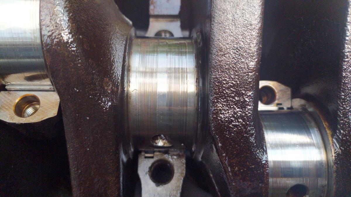

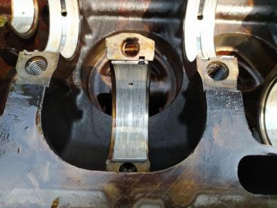

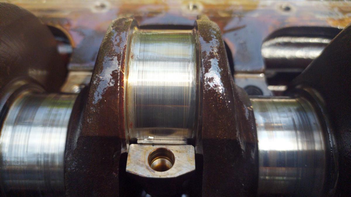

Сегодня вскрыл снятый мотор. Все вкладыши равномерно сильно изношены - и шатунные (сильнее), и коренные (чуть меньше). Причина видится в изношенном маслонасосе.
#395 Shandy
Отправлено 27 июня 2020 - 09:42

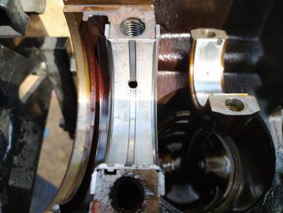

Собственно фото
Коренная шейка
Шатунная шейка
Коренной вкладыш
Шатунный вкладыш
Шатунные и шейки, и вкладыши изношены, а вот с коренными не все понятно. Сам вкладыш выглядит поездившим, но не особо изношенным, а на шейке напротив отверстия подачи масла (т.е. посередине) износа как бы и нет, а по бокам вкладыша износ такой, что образовалась явно ощущаемая-видимая ступенька.

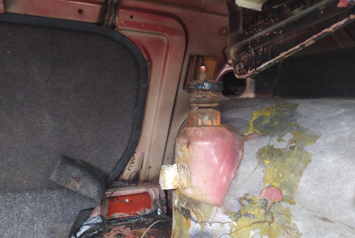

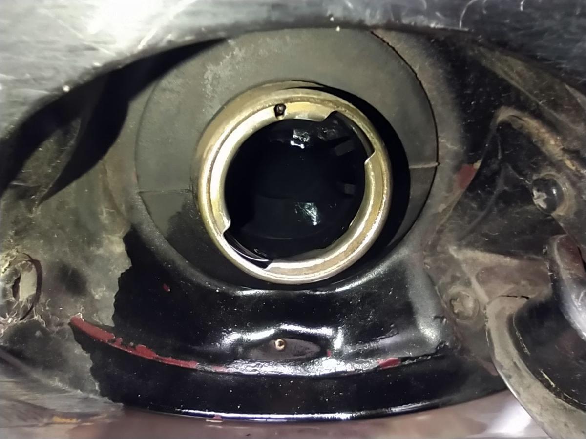

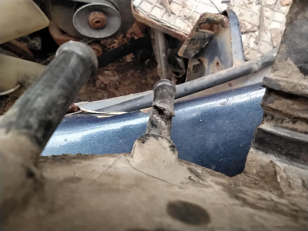

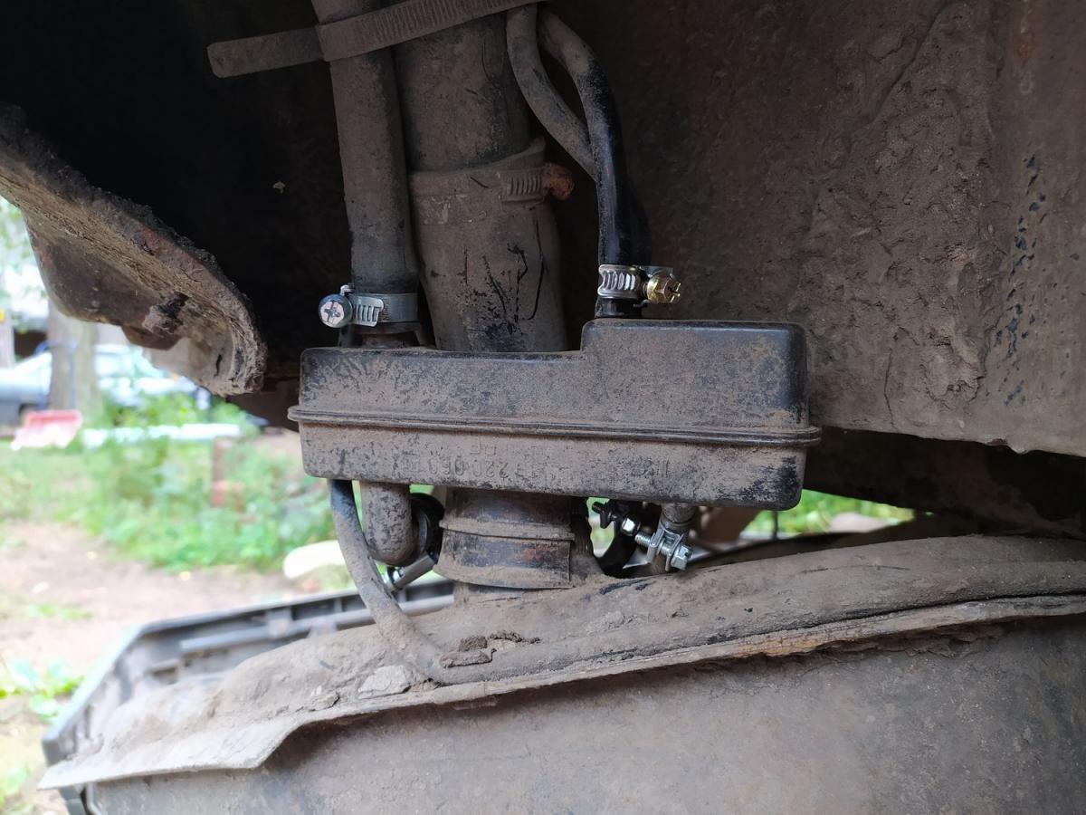

Поборол течь бензина при заправке до полного бака. Было ощущение, что дырка где-то с самого верха, т.к. опять же было ощущение, что вытекает только та часть бензина, которая остается в заливной горловине. Вчера полез ковыряться.
Кто и каким образом умудрился прорезать трубочку, при этом не повредив сам шланг совершенно непонятно. Очередной (и, думаю, не последний) привет от предыдущих владельцев.
Поменять этот пластиковый бачок особых проблем не доставляет, но приходится отворачивать и опускать бак. Трубочки для снятия нужно погреть феном.
В итоге имеем...

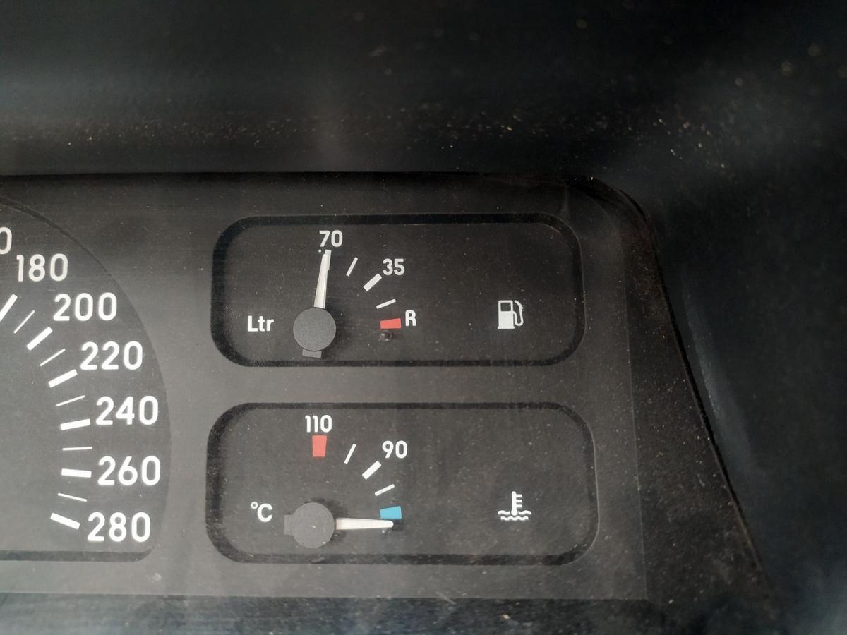

Так же стало понятно, что указатель показывает уровень топлива очень примерно...
  • Wehrwolf и 4ugyH это нравится
