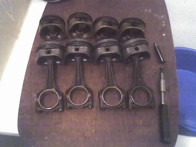

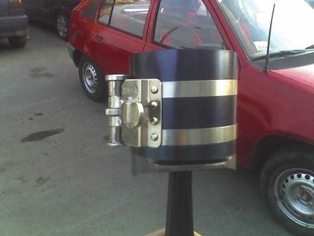

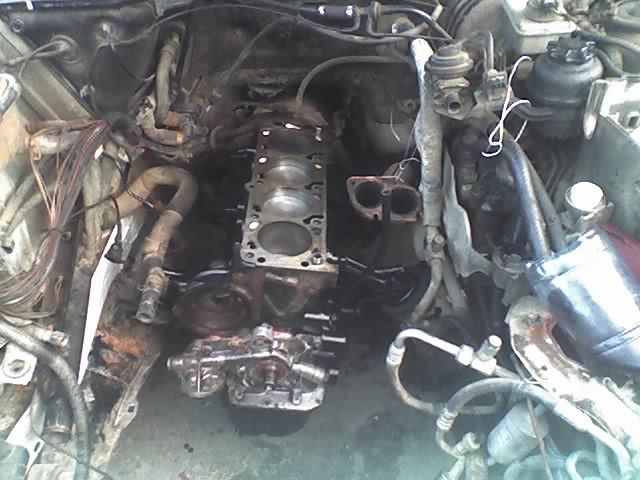

Наконец то новые поршни установлены на шатуны:
Сбоку от поршней видны приспособы для выпрессовки и установки поршневого пальца. Во время самого процесса отвлекаться некогда, поэтому сфоткал только результат. Скажу только, что запрессовать пальцы удалось только при нагреве шатунов до 290 градусов. Попытки нагрева до 260 и до 280 никчему не привели. А 300 тот предел, выше которого греть опасно.

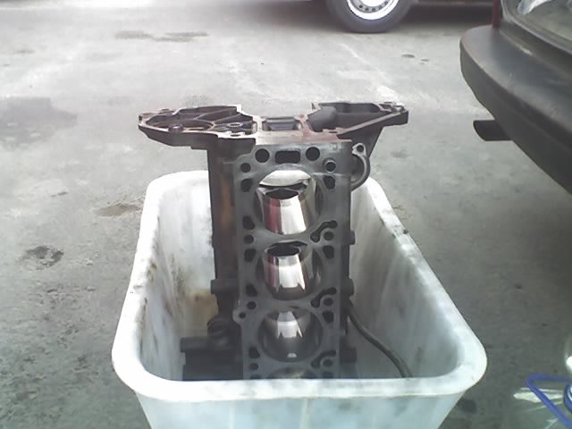

Блок мотора был отчищен от грязи, в цилиндрах "набита сетка", затем все промыто в керосине:

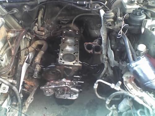

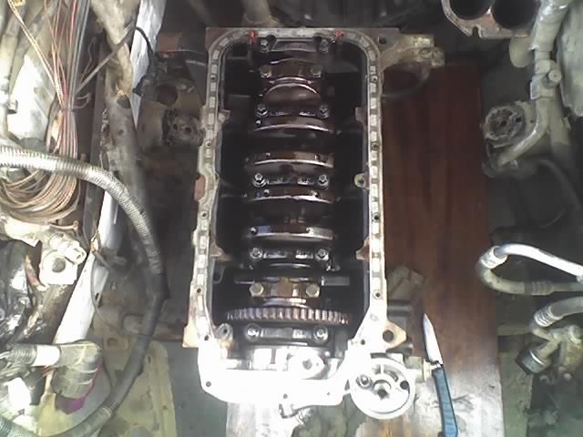

Так как сборка производится на стоянке возле дома, процесс имеет свои особенности - сборку решено проводить прямо в моторном отсеке. Аренда крана для установки движка у нас стоит 20$/сутки + залог 215$. Также его еще нужно съездить забрать, а затем отвезти обратно. Сборку я могу проводить только после работы, что означает аренду минимум на двое суток. 40$ установка мотора - это уже слишком.
Итак, КШМ был установлен в блок в багажнике машины, т.к. таким образом удалось обеспечить требуемую чистоту в процессе работы. Поршни с кольцами устанавливалитсь с помощью вот такой приспособы
Собранный блок мы вдвоем с соседом переместили в моторный отсек, предварительно положив на переднюю балку и стабилизатор кусок ламинированного ДСП. Уже в моторном отсеке на блок устанавливалось все остальное.

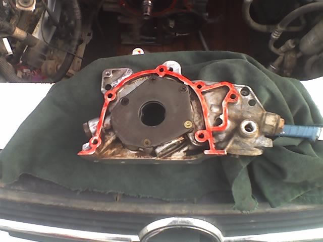

Маслонасос:
Собранный блок:
Блок с разделителем:

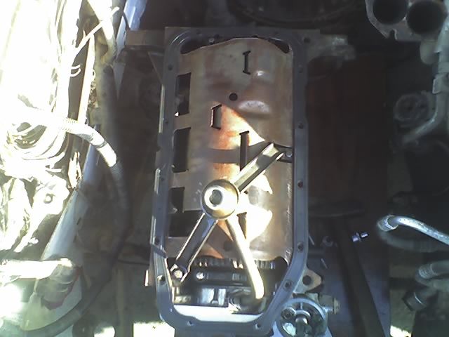

Кстати, заводская прокладка к разделителю была приклеена. Срезать ее пришлось при помощи ножа, но давалось это не очень легко. По каталогу на данный мотор в запчастях "бъется" двойная пробковая прокладка, что, наверное, связано с приклееной прокладкой. Однако я купил резиновую от 2,0i на Омегу А и она встала как родная.

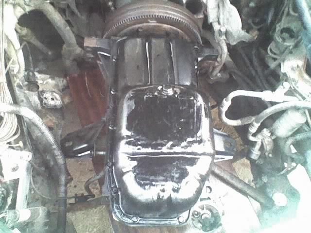

Установленный поддон:
Приваренный лист был срезан, поддон отрихтован и покрашен вместе с блоком. Красил вот этим:

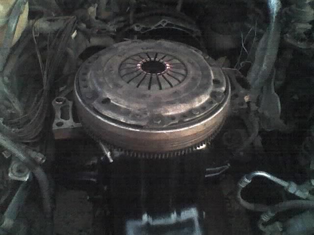

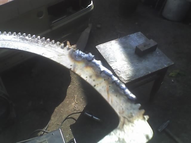

Затем мотор был перевернут маховиком вверх и установлено сцепление
Таким образом можно легко отцентрировать ведомый диск, не используя приспособу для центровки (хорошо видны границы отполированной окружности).
Ну вот пока и все.

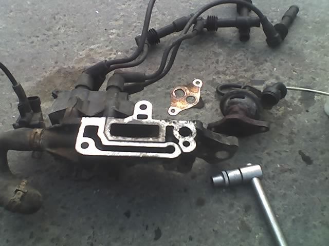

До установки головы были вычищены каналы клапана рециркуляции

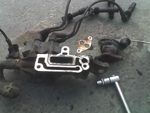

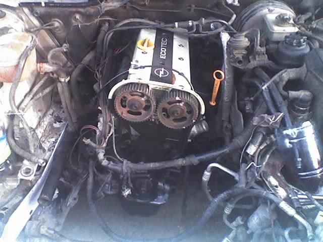

Установка головы - процедура стандартная. После установки головы мотор выглядит так

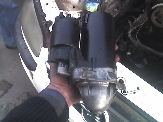

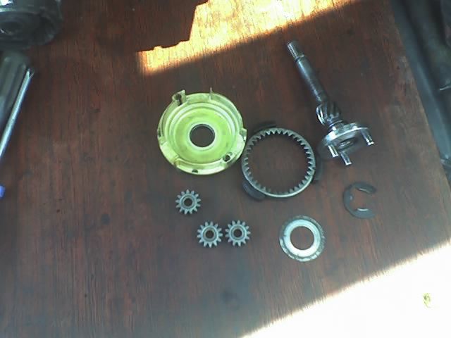

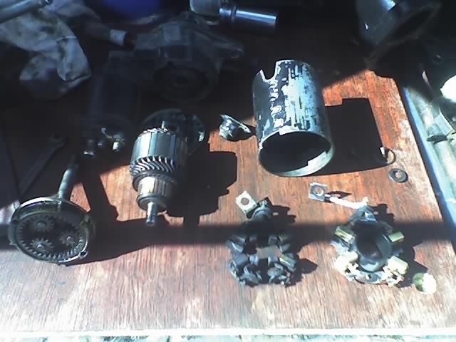

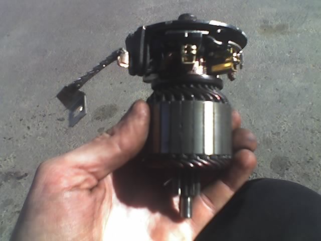

До установки впускного коллектора было решено перебрать стартер. После его разборки выяснилось, что требуется замена щеток. Щетки были куплены вместе со щеткодержателем
После очистки, смазки и сборки стартер был покрашен и готов к установке.
Но это уже работа на следующий день...

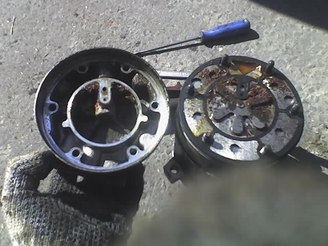

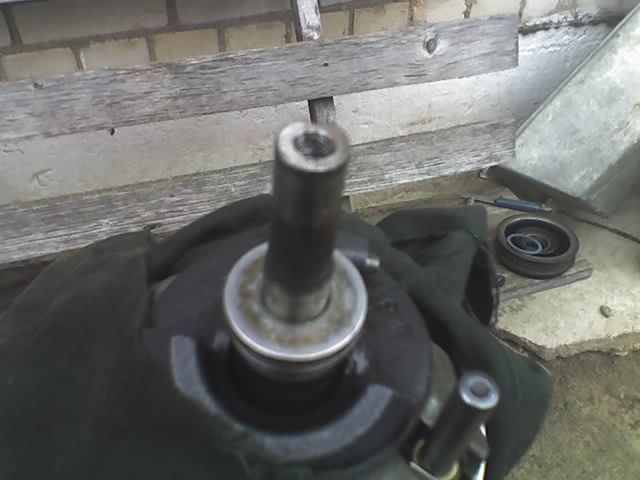

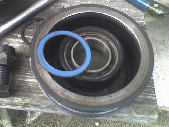

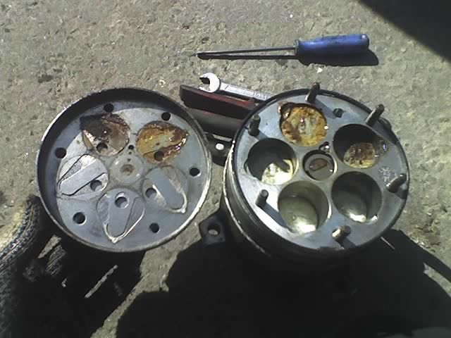

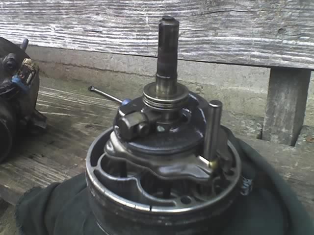

Перебираем компрессор кондиционера. Разобрав его, оказалось, что это не что иное как простенький аксиально-поршневой насос. А вот и причина моих бед:
ГРЯЗЬ_1.jpg , ГРЯЗЬ_2.jpg - грязь попала в открытае отверстия и компрессор заклинило. К счастью, очистка не выявила ничего серьезного. Из за распиздяйства прежнего хозяина тек гидроруль, жидкость стекала прямо на компрессор и все там законсервировала.

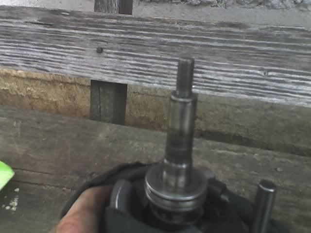

Как всегда, не обошлось без неприятностей: нажимной диск никак не хотел сниматься с вала и сьемником был отломан резьбовый конец. Пришлось спилить его остатки, высверлить в вале отверстие, нарезать резьбу и ввернуть шпильку М8:
Подшипник шкива не люфтил, но смазка в нем была высохшая. Его пришлось вскрыть, промыть и заменить смазку:

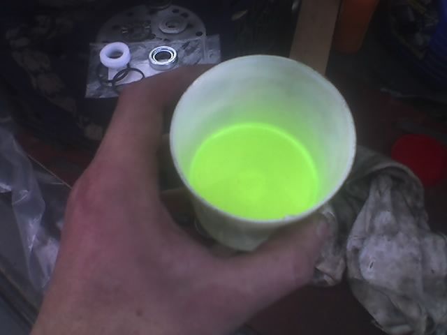

Также был заменен сальник (см.ссылку Голландца) и кольца. Специально куплено и залито "фреоновое" масло:

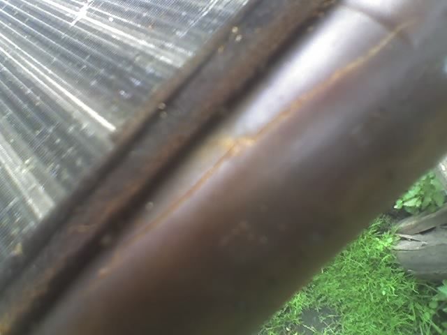

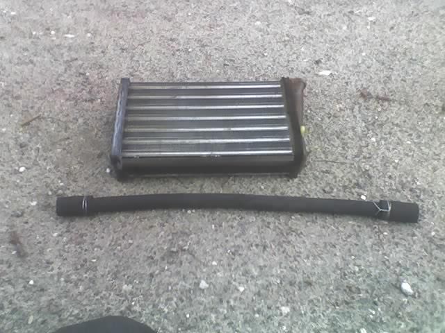

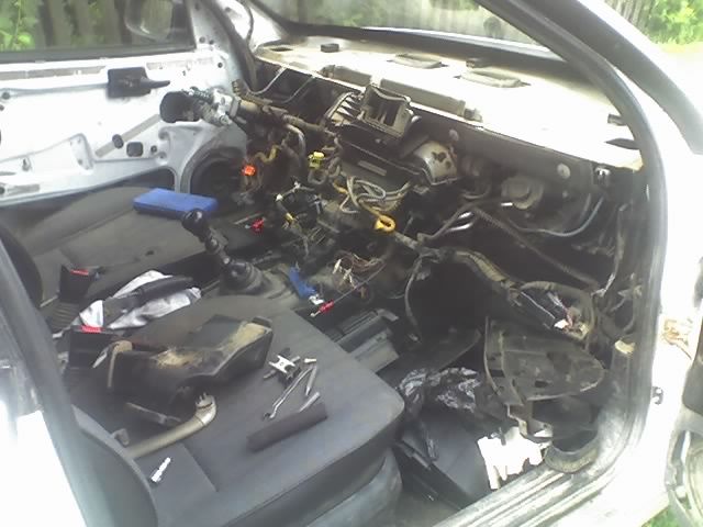

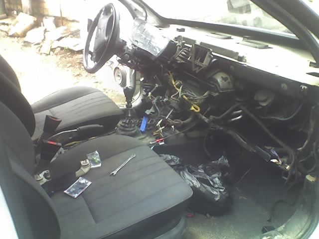

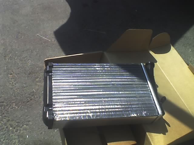

При прогреве мотора салон заволокло туманом - пипец радиатору печки. Вот что пришлось сотворить с машиной, чтобы до него добраться:РАЗОБРАННЫЙ_САЛОН.jpg
А вот "виновник торжества" и его заменитель:РАДИАТОР_И_ЕГО_ЗАМЕНИТЕЛЬ.jpg
Первую сотню километров машина прошла с таким салончиком:РАЗОБРАННЫЙ_САЛОН_С_РУЛЕМ.jpg

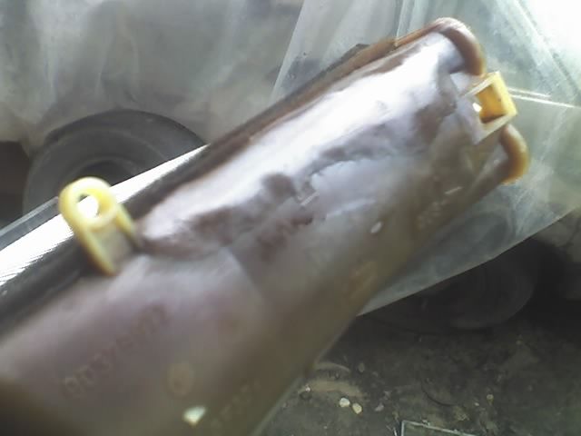

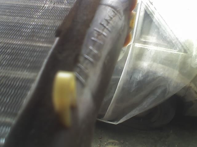

Трещину в радиаторе я попытался "сшить" скобками при помощи паяльника и заделать "холодной сваркой" для пластика:
Однако после установки оказалось, что жидкость еще сочится откуда то изнутри. Поэтому был куплен новый радиатор (китайский 50$), который не без гемора, но был установлен (немного не такие входное-выходное отверстия)

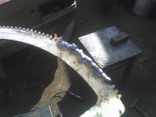

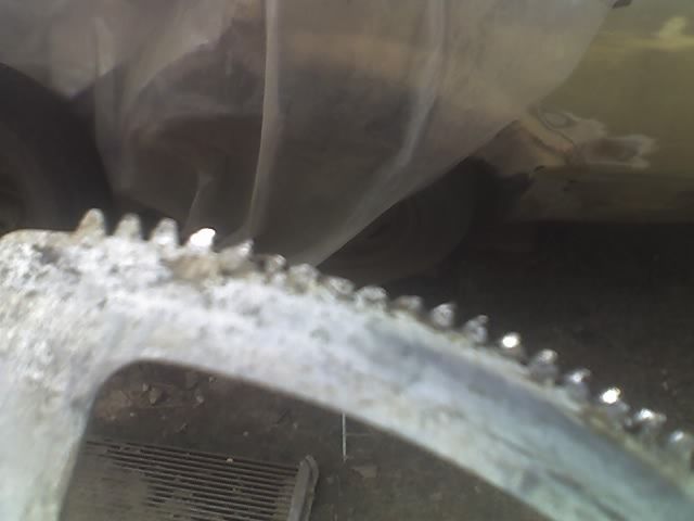

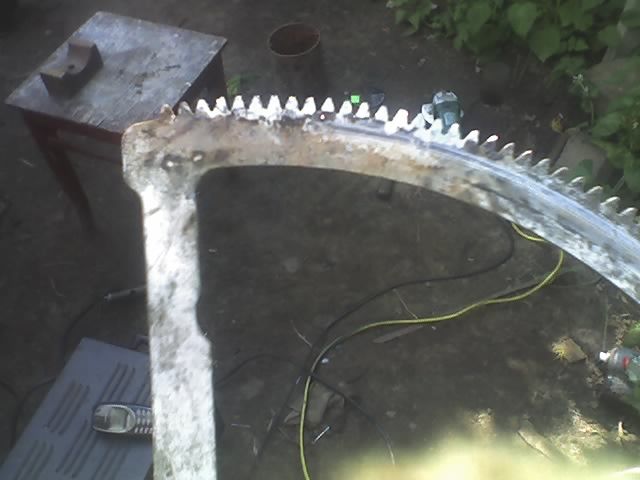

Начаты работы по устранению мелкого гемора. Первым отремонтировал водительский стеклоподьемник, у которого оказались слизаны зубья
ИЗНОШЕННЫЕ_ЗУБЬЯ.jpg ЗАВАРЕННЫЕ_ЗУБЬЯ.jpg ВОССТАНОВЛЕННЫЕ_ЗУБЬЯ_СТЕКЛОПОДЪЕМНИКА.jpg
Стеклоподъемник работает.

- цвет фреонового масла просто супер!
- а заправлял где кондишен и сколько это стоило?
- у омеги А радиатор печки снимается за 15 минут без гемороя, у Бэшки с этим явно хуже, сучуствую))
#34 Степан
Степан
  • Cообщений: 602
  • Авто: Opel Rekord 2.3TD, Opel Omega 2.5TD
  • Реальное имя: Степан
Отправлено 21 июля 2009 - 01:26
Цвет масла обусловлен красителем, который нужен для проверки на герметичность. Кондей не заправлял, так как нужно еще заменить конденсер (радиатор кондиционера) - 200$. Заправка будет стоить 97000Br(около 33$).

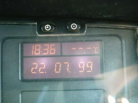

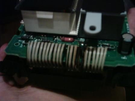

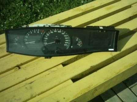

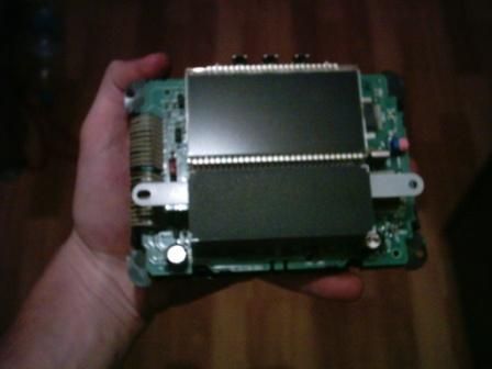

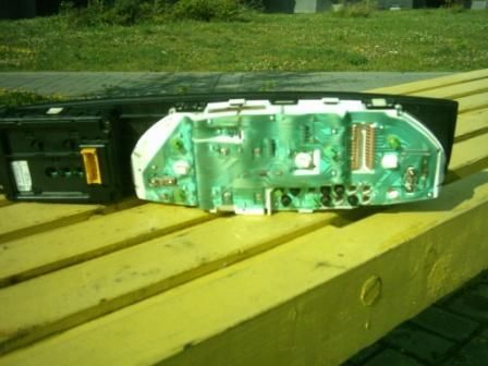

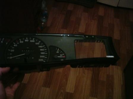

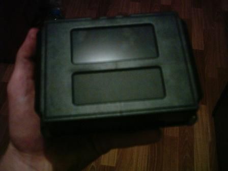

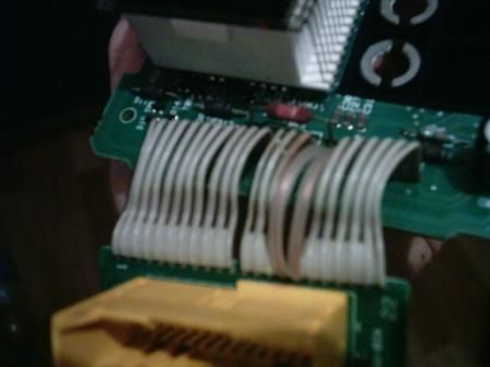

Проблема была в неработающем информационном дисплее. Ппосле снятия дисплея обнаружились перегоревшие лампочки, замена которых ничего не дала.
Итак, диагностическая разборка...
Панель приборов:
Снятый дисплей:
"Внутренности":
Разборка выявила перегоревшие провода в шлейфе и выгоревший резистор. Малость поразмыслив, пришел к выводу, что резистор предназначен для затемнения подсветки при движении ночью.
Подходящий резистор был выпаян из платы "от чего то" и имплантирован в дисплей. Выгоревшая часть шлейфа была заменена "телефонными" проводами:
Далее сборка и установка в машину. Поворот ключа зажигания и вуаля... Все работает. При настройке даты на 10 лет "помолодил" машинку:
Не показывает наружную температуру. Причина оказалась в контактах на датчике под бампером. Теперь все ОК.
Где то еще были фотки про разборку мотора вентилятора. Если найду - выложу.
А как понять что резистор выгорел? Видно как-то?
У меня БК(у меня MID) не работал тоже, показывал не все цифры и буквы. При разборе выяснил что дело в плохом контакте шлейфа к самому дисплею. Когда давил пальцами сзади на дисплей он всё показывал. Ничего с ним сделать не получилось, только поломал. А когда купил б/у на замену, тот который поломанный был совсем поломал dolf_ru_006.gif .
