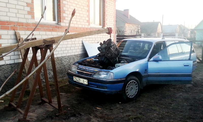

Штоб я еще раз мотор без коробки сувал!
За день соорудил "кран" и вынул 2 двигателя, и почти весь следующий день пытался поженить мотор с коробкой.
Только на след день, когда жена помогала, получилось.
Всплыла пара косяков:
Нужно менять подушки (у одной болт провалился).
И наверно надо новое сцепление, педаль очень высоко стоит.
На экзисте подушки дорогущие - 100$ за пару получаются. А сцепления вообще по каталогу не вижу. Киньте пожалуйства номер, кто знает.

у меня, конечно, были сомнения насчет типа мотора.... Все про цих говорили, а я сомневался )))
на фото охц
У т.с. талант. Как я только ни измывался над ц20не, но не смог я придавить поддон к маслоприемнику.
Педаль высоко - тросик подрегулируй.
на одной из омег подушки были отеч производства - от тазика какого-то.

#26 vetal 462
Отправлено 25 марта 2015 - 21:52
я про ОХЦ говорил ,потому как в кантакте выкладывал фотки именно той машины на которой примят поддон был ,даже сеточку пробило и отпечаток остался на поддоне)))
кран кстати збсь))))

Не у меня придавлен поддон к маслоприемнику.
У меня просто немного вмят, и то до меня.
Сцепление схватывает в самом конце, если трос ослаблять, что б педаль вниз шла, то трос тупо провисает.
Сам от крана не ожидал, что там приятно работать - подобрав правильный противовес (сам рычаг 7 метров в длинну, ну и на край ведро с песком повесил), можно вынуть двиг одной рукой.
Код сцепления дайте пожалуйста.
