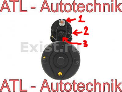

Цитата(gotovtsev @ 6.11.2012, 18:28) <{POST_SNAPBACK}>
купил сегодня стартер корейский 96208785.
размеры все вроде как у оригинального.
но у него меньше контактов.
у родного контакты примерно как у этого на картинке,
а у покупного на один меньше..
также жду новые свечи и провода.
Нах реле? Провод с "лишнего" контакта скорее всего идет на катушку зажигания, и напруга там появляется когда втягивающее срабатывает. Т.к. питание на катушку зажигания с контактной системой идет с замка зажигания через провод с дополнительным сопротивлением(сделано чтобы катушка не перегревалась когда кулачек замкнут а двиг заглушен) и при запуске мотора напруга там порядочно садится, вот именно тогда и идет дополнительное, так сказать, питание.
Я бы убедился что этот провод идет точно на катушку, и если так то одел бы его на "выходной" контакт втягивающего (или промерить остальные контакты и найти с каким он соединен)
ну этот контакт вроде ни с чем другим не звонится ц-шкой.. тоже вроде пришли к выводу, что он идет на катушку зажигания,
по схеме вроде тоже так все выглядит..
поясни, plz - что такое "выходной" контакт втягивающего (на картинке - 1, 2 или 3?), я плохо в этом шарю..
реле, насколь я понял, для того чтобы на этот контакт ток подавался при запуске..
Контакт номер 3, чтобы там закрепить и не было колхозом я бы поискал или изготовил такой контакт
Когда будете отворачивать гайку будте внимательны, если гайка закисла, можно либо сломать шпильку, либо корпус втягивающего (залейте тогда какой-нить жижкой)
Или же, если длина шпильки позволяет , то прям сверху можно прикрутить.
ок. спасибо за информацию. с контактом - хорошая идея.
