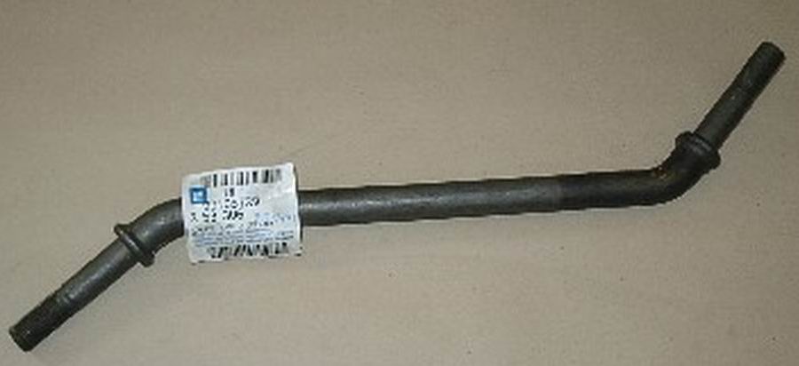

Ну как бе сказать насчет балки тут вопрос спорный что она гнется. На своей скажу что этого нет точно ,дырочки не раздолбаны тоже. Насколько погнут данный продольнный рычаг можно судть если просто зажать болтом сам рычаг поперечный с шаровой и стойкой за саленблок в балке. За ухо в балке и саленблок его направляет. а вот там уже если рычага нехватает или он упирается тогда и плясать теорему надо уже . Что и куда выгнулось.
Если судить по фото , то нульц рычаг тоже выгнут малехо.

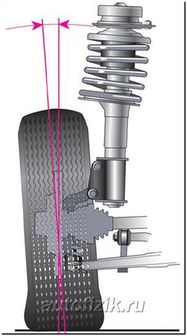

Цитата(LELIK @ 11.3.2012, 7:28) <{POST_SNAPBACK}>
смещая колесо вперёд мы не только изменяем наклон стойки,мы ещё и меняем угол развала
Это не так. Изменяется кастер и, возможно, чуток схождение. Развал останется прежним.

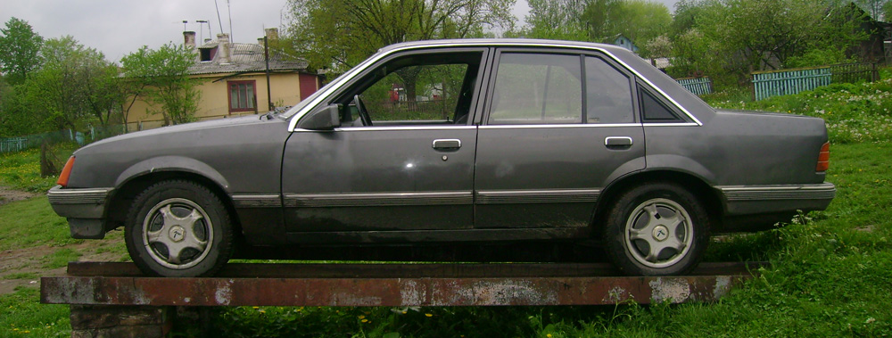

#31 Serega
Отправлено 11 марта 2012 - 10:46
Странно, откапал старую фотку, думал на ней будут стоять колёса ровно, но нифига, очень сильно смещены назад
фото сделано ‎17 ‎мая ‎2007 ‎г.

Цитата(LELIK @ 11.3.2012, 11:32) <{POST_SNAPBACK}>
как это не так?геометрию учил?попробуй увеличить одну сторону треугольника при неизменных других,что получится?
Развал может изменится только при смещении верхней опоры стойки либо изменении длины поперечного рычага подвески.
Других вариантов нет. Центр вращения - шаровая, на картинке нарисовано не правильно.

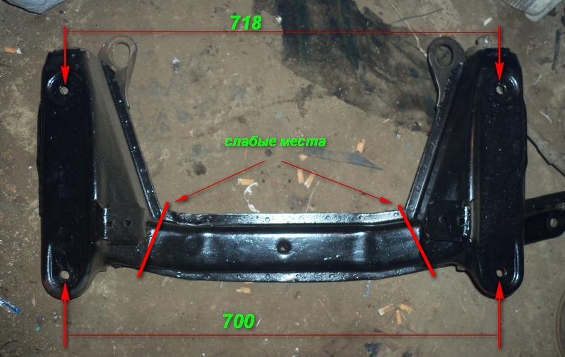

Вот.Правильные размеры.

#40 opelist
Отправлено 11 марта 2012 - 12:56
Гы гы на фотке ПРАВАЯ сторона кого то сильно НЕ устраивала! Гы гы один из вариантов решения проблемы... Гы.
