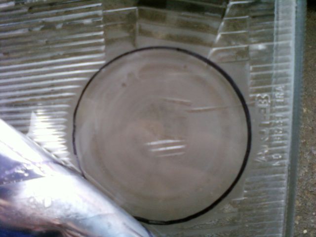

Отправлено 16 ноября 2011 - 22:24
Цитата(Barabosha @ 15.11.2011, 22:03) <{POST_SNAPBACK}>
Цитата(opel8618s @ 15.11.2011, 21:54) <{POST_SNAPBACK}>
кому интересно
зачэм спрашываишь? паказывай!
Вот как то так.

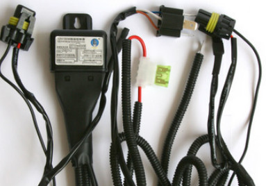

Раз тут тема про ксенон, то спрошу тут.
Имеется комплект биксенона. Вопрос: При установке на него, вместо ламп H4 лампы Н3, надо тупо не подключать разьём управления магнитом? Или ещё что надо будет мутить?

Народ, я же спросил не про установку и что для этого надо делать, а про изпользование ламп Н3 на блоках и реле (или что это за коробочка) Н4. Другими словами, как подключить лампу Н3 на биксенон?

если у тебя ксенон такой же как и у нас в магазинах, то можно хоть какую ксеноновую лампу туда подключить, лапы та все одинаковые просто корпуса разные. можно все провода от биксенона убрать, а блоки подключить через провода которые с лампочками продаются. я так понял ты в допдальний хочешь? но сцук слепит он сильно.

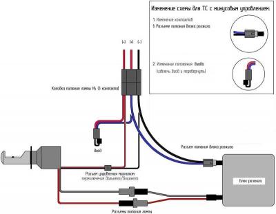

Вот схемка подключения биксенона:12.jpg получается если ставить лампу Н3, то надо не подключать управление магнитом (ибо некуда), да и колодку питания Н4 тоже выкинуть или как? Или же подключить вместо 3 разьёмов на колодке - 2 и оставить колодку?

Если между лампами "биксеноновыми" и ксеноновыми разница только в одном проводе на соленоид - да, просто не подключай. Главное что бы лампы по ваттам совпадали

Сенк, А с колодкой чего? Подключить 2а разьёма (+ и -) вместо 3х? Там даже не колодка а какое то реле или ещё что huh.gif коробочка на фото 4.jpg

Ну ты же понимаешь, что для включения лампы нужно только два провода, бери их из колодки, третий (что на дальний) останется в воздухе (ну либо на отдельную лампу дальнего кинешь, например галогеновую).
Всё дело в том, что на выходе из блока вольтаж 25000 Вольт, любую скрутку/пайку, как бы ты не изолировал, пробьёт. Это из начальных уроков радиэлектроники. Про последствия говорить не буду. Есть определенная длина провода от блока до лампы, где возможно только лишь одно соединение - клемное. Пайка ещё хуже электропроводность сделает, кстати, чем та же скрутка или обжим. Но всё равно в данном случае это неприемлемо вообще
Его сначала не пробьёт, но спустя какое-то время влажность и тряска сделает своё дело
