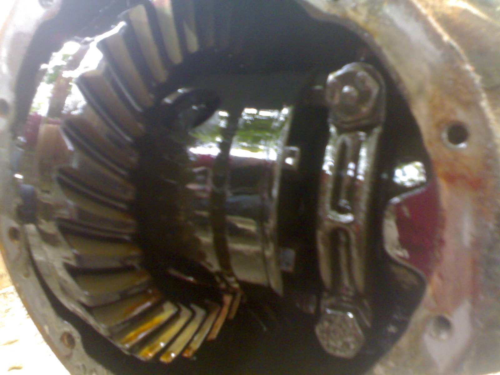

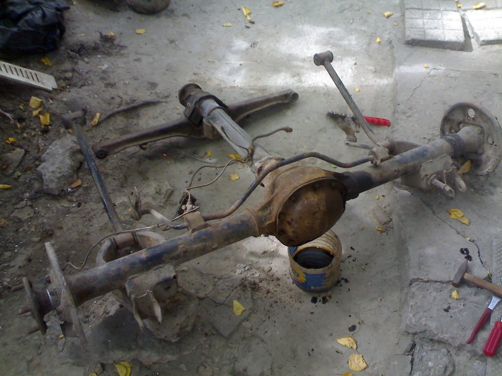

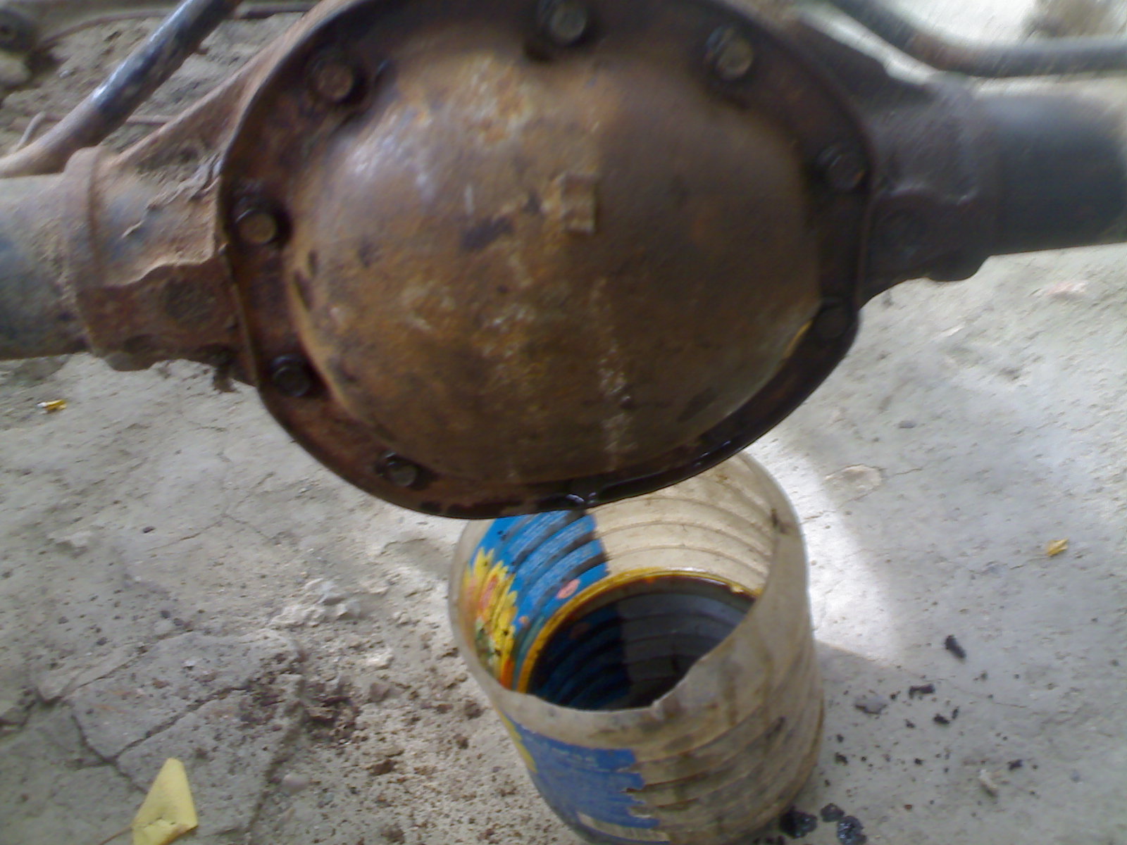

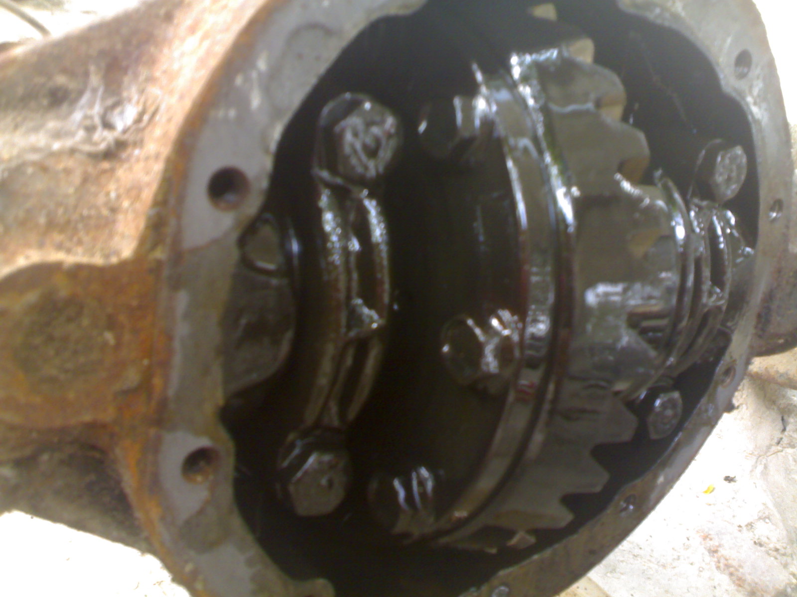

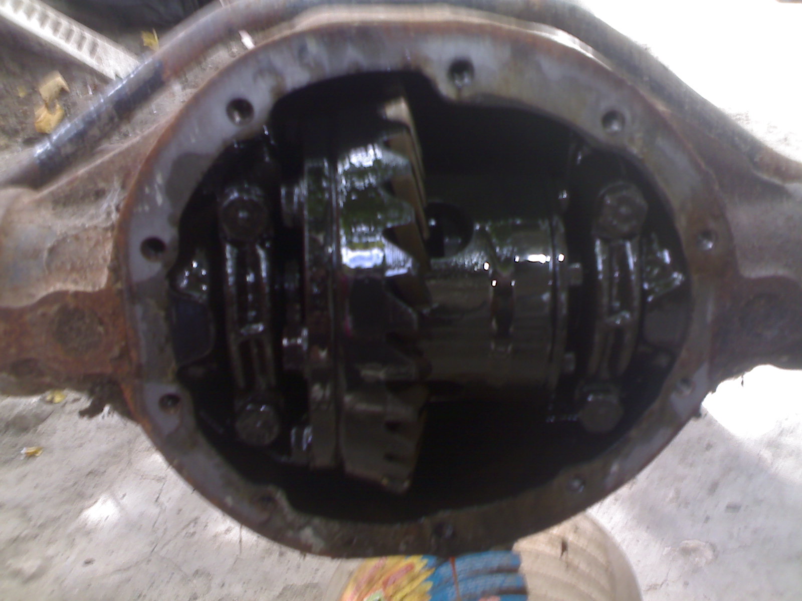

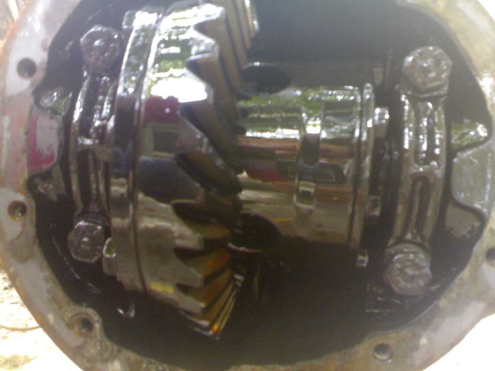

Заинтересовала меня тема поднятая Тохой. )))
И возникло у меня подозрение, что мост, который я приобрел вместе с запцацками год назад, LSDишный )))
Подозрения оправдались. Выкладываю фотки:
Цитата(рекордсмен @ 13.9.2010, 14:54) <{POST_SNAPBACK}>
А ещё к информации, на всех мостах с ЛСД, которые я видел рядом с маслозаливной пробкой всегда присутствует яркая надпись LSD
А вот и не было такой надписи! Там скромно написано "Spezialöl"
Сообщение отредактировал mentol: 18 сентября 2010 - 22:37

#26 CJey
Отправлено 18 сентября 2010 - 23:09
О, поздравляю mentol, главное что бы он был живой

#38 mentol
mentol
  • Cообщений: 991
  • Авто: Opel Ascona B 1.3N 1980г.в.; OOБ X20XEV CD седан 1995г.в.
  • Скайп: mentozz
  • Место жительства: Крым. Симферополь
Отправлено 27 сентября 2010 - 10:47
Цитата(Klim @ 27.9.2010, 11:44) <{POST_SNAPBACK}>
там стоит повыш. трения...
Клим, такой как у меня на фотке?
