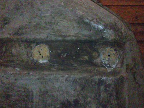

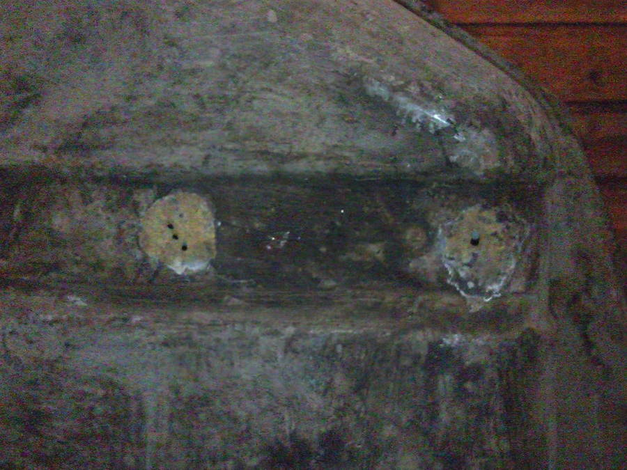

Начал чистить бензобак с наружи и вот что обнаружил. Кто, что посоветует? 1.ВАРИТЬ (вырезать и приварить латку полуавтоматом). 2.ПАЯТЬ (олово и паяльник). И чем лучше потом с наружи покрыть, грунтануть и мастикой, только какай их дохрена.

Выбросить нах и купить новый.
имхо.
#26 Jeans
Отправлено 20 февраля 2010 - 10:52
вари конечно. потом по швам эпоксидой (герметичность, ну это так, для страховки ) потом как обычно - зачистка, грунтовка, покраска (рекомендую Hammerite) потом можно любой бутумной мастикой для днища снизу пройтись. и как заключительный штрих - подкрылки. ибо в 80% бак гниет в районе горловины так как с колеса туда вся дрянь летит

Варить не советую , обгорит свинцовое покрытие изнутри и начнёт бак гнить внутри , ржавчина и мусор в бензине.

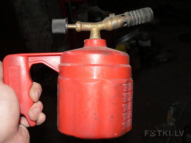

мой метод пастой и газ-горелкой, поверхность должна быть чистой как в больнице, если дырка великовата то берём медный провод и скручиваем в спираль-вудет кусок "заварки" biggrin.gif к которому олово липнет отлично-импровизируй

Возьми просто обычным паяльником запаяй, сделай латки медные, расплющив проволоку или олова побольше и сверху замажь хуетой какой нибудь, например смолой эпоксидной, или какими мастиками, вариантов тыща.

всем спасибо за советы, буду паять.

Дружище опеши как, что горелкой, температера, что за паста.
А свенцовое покрытие не обгорит от горелки, ты у себя проверял?

любая газ-горелка, температура- по соображению, или не передержать smile.gif
паста для пайки труб например(с моей пояют трубы отопления в домах) она покрывает поверхность оловом для дольнейшей пайки с оловом, использовал оловянные стержни(тупо олово) и акуратно поял, перегрев там небольшой до красна не надо biggrin.gif
мне то пофигу на моём баке-где поял дырок больше метала было, хоть скока проеду(мне оч херовый бак) но пайка длинная, сразу незакроеш чтоб несочилось, работа поёбатсо вечерком biggrin.gif , И проветрь хорошо-ипаньёт по фейсу иначе biggrin.gif как мне пару раз, желательно "подключить" углекислый газ от сварки, в местах по толще отлично идёт медные стержни (специальноя для пайки) и с тем же "флюсом" smile.gif поверх советую чонить бензостойкое для страховки

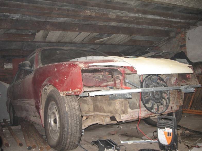

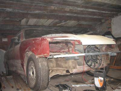

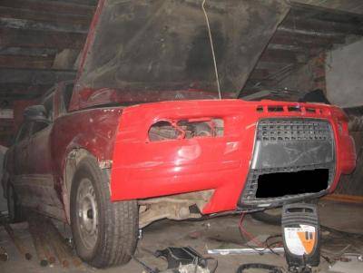

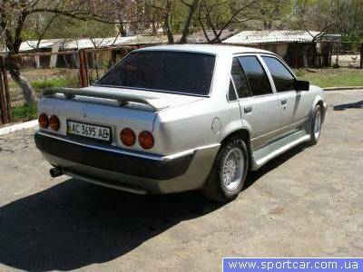

решил заняться переделкой. Планы обширные
Планы обширные, но постепенные. Сначала самое необходимое чтоб нормально ездить, потом примочки и в завершение сварка и покраска.
А на фотках что в итоге получилось - бампер что вверх тормашки.

#39 Гость_Breakneck_*
Отправлено 27 февраля 2010 - 08:25
стопы с полуприцепа (фуры)
#40 dimonK
dimonK
  • Cообщений: 789
  • Город:16RUS Бугульма
  • Авто: Opel Senator A1-a2 3.0E
  • Место жительства: 16RUS Бугульма
Отправлено 27 февраля 2010 - 11:56
а бампер с мерса
