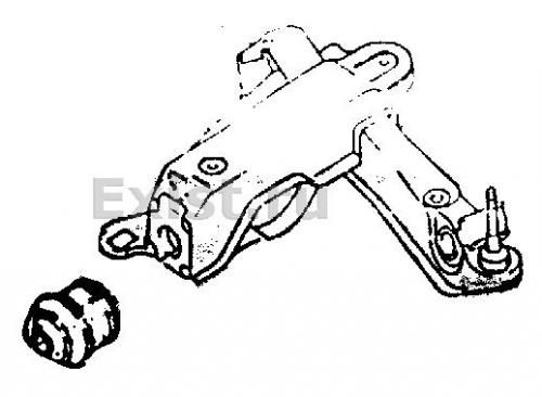

Значит так.
Поменян рычаг на другой. Сайленты на рычаге в порядке. В рычаг установлена новая шаровая опора As Metal.
Стабилизатор одет. Сайленты стабилизатора в порядке.
Но низ стойки по прежнему ложится на рычаг при вывешенном колесе.
Единственное в плохом состоянии салентблок
Но он плохой и с другой стороны, а там ничего не задевает.
В чем же проблема? Куда копать?
