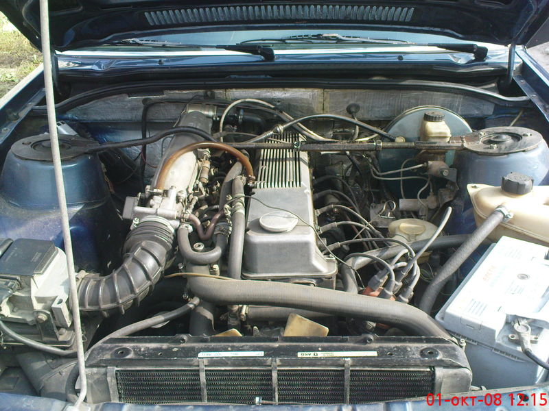

Народ я вот сегодня поставил распорку на стаканы:::Зацените::: rolleyes.gif . От Лады 10-ки подходит, но только надо пересверливать дырки.
Машина сейчас подругому себя на поворотах. Неважно какая машина, но эта вещь нужна полюбому. wink.gif Единственое что надо уметь сверлить и тогда всё получиться. Если промахнётесь ,то лист крепление придётся переделывать. smile.gif

Ну дык что от ваза подходит давно известно,я себе на карб сам варил,огибая фильтр.А нужна она полюбому.

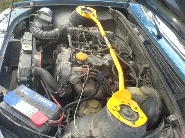

Распорка МадеинБеларусь,50 $.

монстры млин... а расскажите как она работает?

Геометрия подвески не самая удачная, Когда колесо идет вверх, то возникает составляющая силы, направленная не вверх, а внутрь моторного отсека. Эта сила как раз и складывает стаканы. Для ее компенсации устанавливается поперечная распорка, очень жесткая сама по себе, работающая на сжатие.

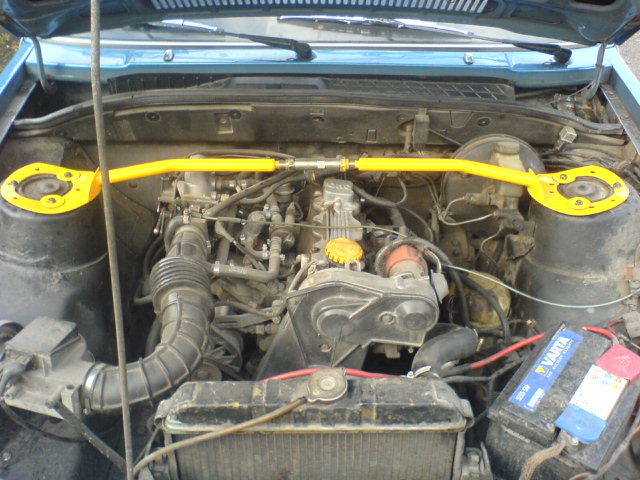

А на CIH с Вараджетом и большим воздуханом такая распорка встанет?

к сожалению, нет!потому что там надо делать большой изгиб под воздухан.так делают-я видел!

а фоток нет случайно?

были!с виндой полетели найду,скину а пока вот-
