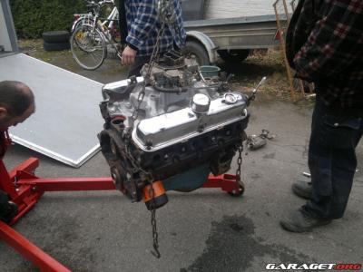

Всем здоров!
Решил и тут открыть тему по сенатору на всякий случай, для задавания разных вопросов выслушивания критики)))
В общем имеется Opel Senator B C30SE 1992гв. был на AR35, потом AR25, теперь мкпп R25.
Возникла безумная идея впихнуть в сено Magnum 318 V8 5.2 литра с коробкой 46RH от Jeep Grand Cherokee ZJ, 220 л/с 400 Н/м
Другими словами, воткнуть нижневальный V8 с безмозглым автоматом и 4мя передачами.
Из радикальных переделок планируется:
- изготовление новых лап двигателя. опоры в машине трогать не хочу, чтобы была возможность вернуть SE на место, если вдруг что
- изготовление опоры кпп в родное место. причина такая же.
- изготовление кардана. вернее изменение первой части. часть после подвесного не тронется.
- изготовление флянца для коробки. т.к. коробка джипа идет в раздатку и нет возможности прикрутить кардан
Кузов радикально усиливать не буду. Т.к. вроде не гнилой и вес V8 всего на 20-25 кг больше, чем SE. но если потребуется, то усилю
теперь размышления
коробка джипа вроде не толще коробки опеля, поэтому тоннель пилить не надо будет. а если в районе колокола места не будет хватать, то подвину коробку и двигатель вперед, ибо V8 короче, чем SE и это позволит его немного двигать под капотом.
так же думаю и систему кондиционирования с управлением взять с джипа и скрестить с сенатровской системой. но это только мысли и не первостепенные
пока это все грубые прикидки, по любому нюансы будут и сходу ничего не встанет

Лапы фигня я думаю. Гимор будет с поддоном и выхлопом.

про поддон думал. но как я понял, там два вида поддонов есть.
первый это когда выпусклость как на сенаторе, спереди
второй, когда выпуклость как то в середине или ближе к колоколу.
попробовать бы найти второй вариант, чтобы не упирался в стабилизатор или не ложился на подрамник. хотя по любому надо будет примерять
а выхлоп.. оставлю родные коллектора, а из них сделаю переход в опелевскую выхлопную как нибудь

Была такая же идея. У Шпони в гараже лежал такой мотор и я тоже хотел его в Омегу пихнуть.
Если брать с джипа, то поддон всегда будет сзади. Т.е. нужно рулевое переделывать.
И если ставить коробас от джипа, то валева не будет. Нужно брать от Каприса какого-нибудь. Тогда и поддон будет как на Сене скорее всего.

А в чем смысл замены? В 16 доп. лошадях? Как минимум 5.9 тогда уж ставить надо.

передние пружины какие будут?
даже от дизеля ооб будут жидкие под вэ8.
передняя подвеска?
родная даже под ц20не особой живучестью не отличается. А тут раза в 2 тяжелее и мощнее мотор.
Ну и кузов, особенно его передняя часть. Не обломает лонжероны по моторному щиту/редуктору/сошке?

поддон я могу потом отдельно взять с другой машины с таким двигателем, если что. там на месте мерить надо.
на джипе первая будет короче, чем на легковых. да и мне не особо для валева надо. так, периодически, когда потребуется. просто SE стало мало уже
я рассматривал варианты установки коробки от японцев и даже свою R25 оставить, но по передаточным она мне не подходит. надо по любому ставить коробку от американца. но такой магнум ставился только на джипы и доджи
дело не в лошадях, дело в моменте. это же американский двигатель, в нем лошадей всегда мало. а 5.9 дорогой и редкий. мне хватает дороговизны и редкости SE)

подвеска родная. V8 тяжелее SE всего на 20 кг. V8 весит 250 кг, а SE 235. и если снять кондей, то вообще одинаково будет.
родная подвеска слабая. две недели назад немного перебрал подвеску, поймал две ямы и уже стучит. или может аммортизатор умер в конец наконец

вот когда соберешь все, и будешь ездить, меняя раз в полгода поломанные пружины и вытекшие аморты, меняя вертикальные сайленты и стойки стабилизатора на родной подвеске - вспомни мои слова...
ты считай массу мотора с навесным, с кпп и сцеплением/гидротрансформатором, с самодельными кронштейнами, с радиаторами, с ОЖ и маслом.
Думаю, что при нормальном подсчете разница в весе раза этак в 3-4 подрастет.

тут я не спорю. конечно он будет тяжелее, чем сток SE, но не критично.
про 250 кг мне сказали на джипфоруме. это вес двигателя с навесным. акпп весит ну явно не тяжелее AR25/35, которая весит 74 кг.
поэтому в сумме разница будет каких то 20-30, ну 40 кг. но если я заколхожу двигатель, почему не смогу заколхозить пружины и амортизаторы. можно будет поискать и поставить их с бронированного сенатора. 4000 на экзисте один стоит. либо на том же ибей найти подвеску с опеля монаро, у него база как ООБ практически.
само собой, если общий вес будет радикально различаться, то будут вмешательства в подвеску, а если нет, то подвеску оставлю в стоке. только амортики заменю на масло, давно хотел.
пока все это планы и если нормально все будет, то к зиме свапну скорее всего. сейчас собираю инфу, идеи и советы. почему б не замутить такое

Я знаю, что у Сотого блок лопался после турбирования. есть конечно видео, где заводят турбо SE, но сколько он потом проработал неизвестно)))
и я за мощный повседнев)
конечно карб это отлично было бы)). всегда хотел V8 карбюраторный на механике)) надоела электрика. на SE она мне крови попила жутко...
но будет инжектор. там нет всяких датчиков детонации и прочей лабуды ненужной. конечно свои заморочки есть, куда ж без них, но все это мелочи и делается. и автомат без мозгов, только гидромозги без всякой электроники
на джипфоруме попросил ребят измерить блок вдоль и поперек, чтобы я смог приблизительно прикинуть как он стоять будет и на сколько отличается от размеров SE, ну и приблизительно какие лапы делать. но что то молчат
Ни у кого магнум в гараже не завалялся?)))
Ты Шпоне напиши, он теперь спец по америкосам. У него этого хлама на несколько гаражей. Думаю, сможет помочь...
