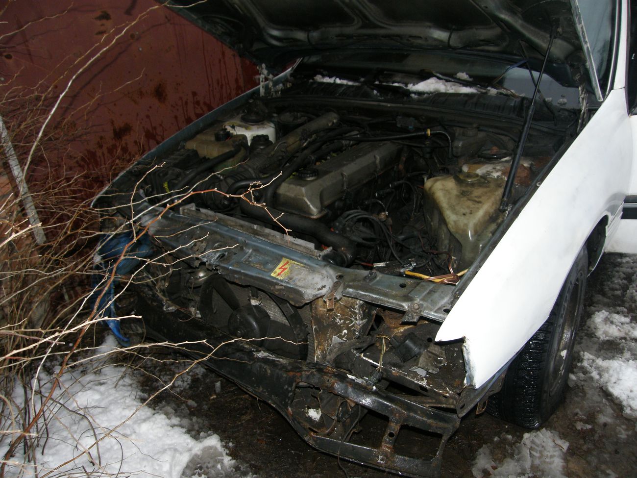

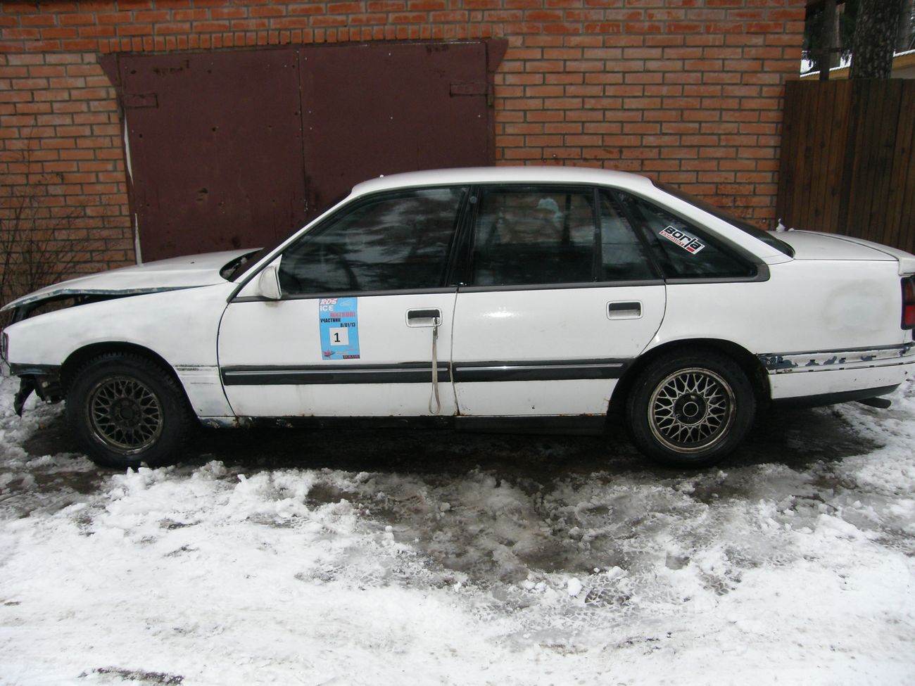

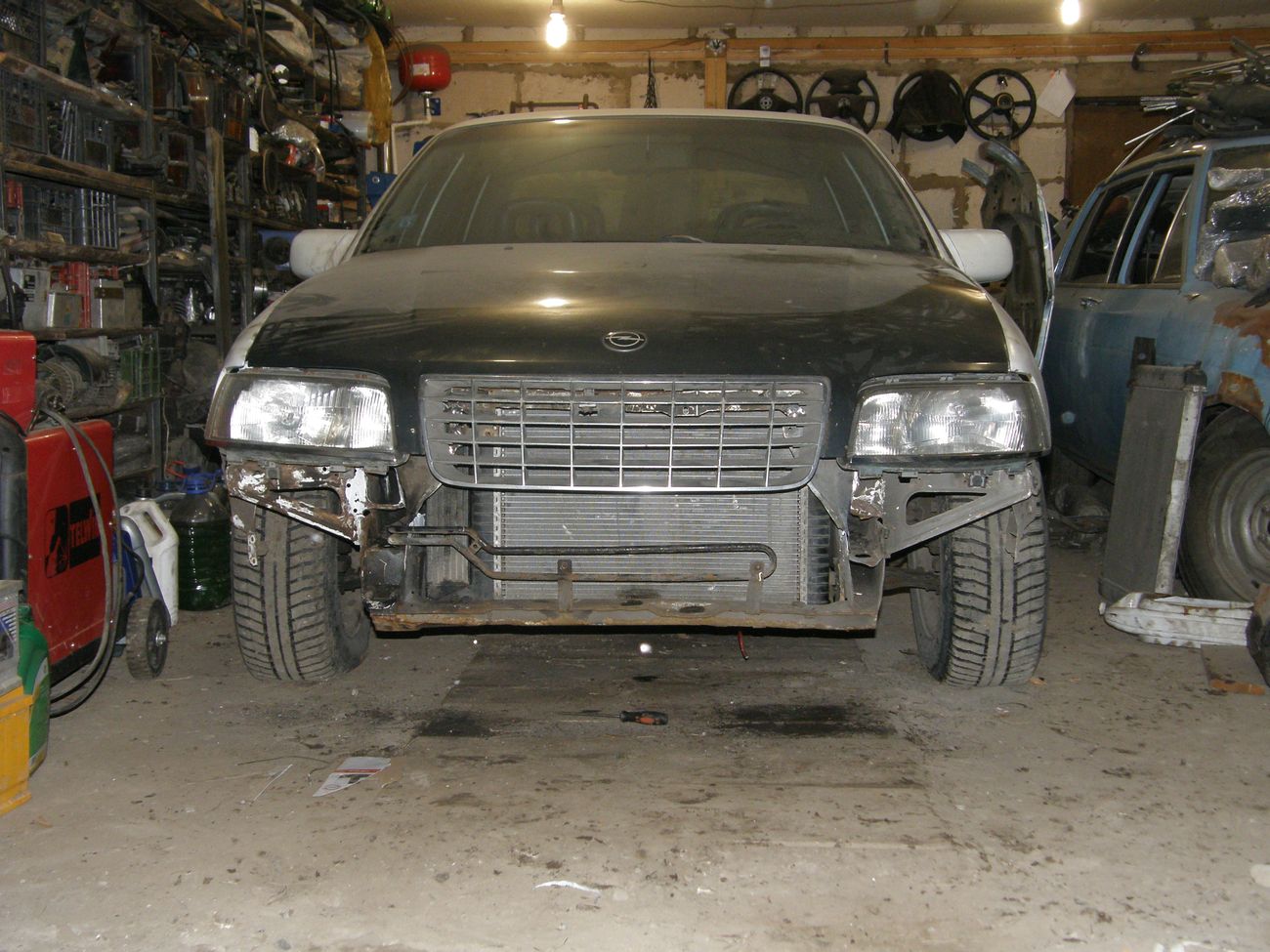

"Нашел..." правда на автору, Сенатор Бэ C30NE. По документам 1992 г.в., но салон дорестайлинг, в ВИНе буковка К, что смашивает на 1989 г. По ПТС 150 л.с., что не может не радовать.
Тюкнутый мордой, с отключенными задними тормозами, передние крылья покрашены из баллончика.
НО. Двери целые, задние арки так же целые. Пороги мятенькие снизу, но чуть ржавые, все ЭСП работают (правда правый задний рывками), коричневый кожаный салон, родное литье...
Забрал. По приезду домой пепелац завелся с пол-пинка. Сцепление очень тугое, передачи переключаются с громадным трудом - фиг попадешь (но мы-то знаем, что надо заменить пластиковое колечко...)
Жена спросила "Куда игрушку ставить будешь?" - отсюда и название машины.
В планах переварить и покрасить нормально морду, собрать и кататься. Салон скорее всего с Темной Ауры переставлю - не хочу коричневую кожу, да и подлокотник дорестайловый "не вставляет" и крышка у него сломана.

Миш, у тебя очень терпеливая жена. Поздравляю.
У него что, морда уже 2 раз бита? Один раз уже сделали и второй раз всадили?
И вообще там и движок должен быть 24V (если год 92). В общем, из двух походу собирали. Ну раз кузов живой, то лучше перекинуть все, чем заплатки варить (ИМХО). Так "Аура" на з\ч к этому пойдет, или все же продашь?
З.Ы. Судя по наклейке на двери, пионеры и всадили его на этом мероприятии biggrin.gif

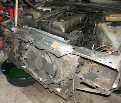

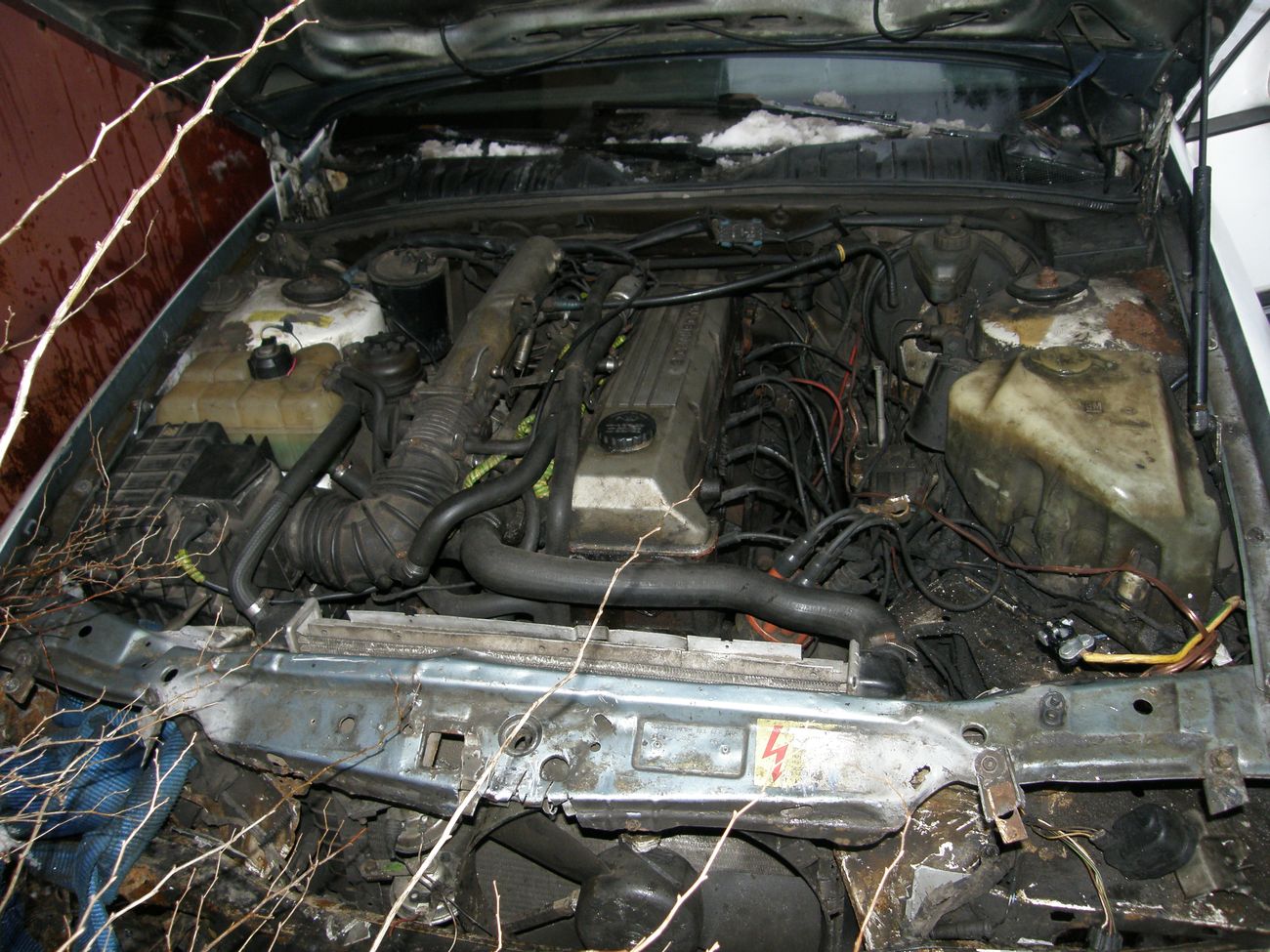

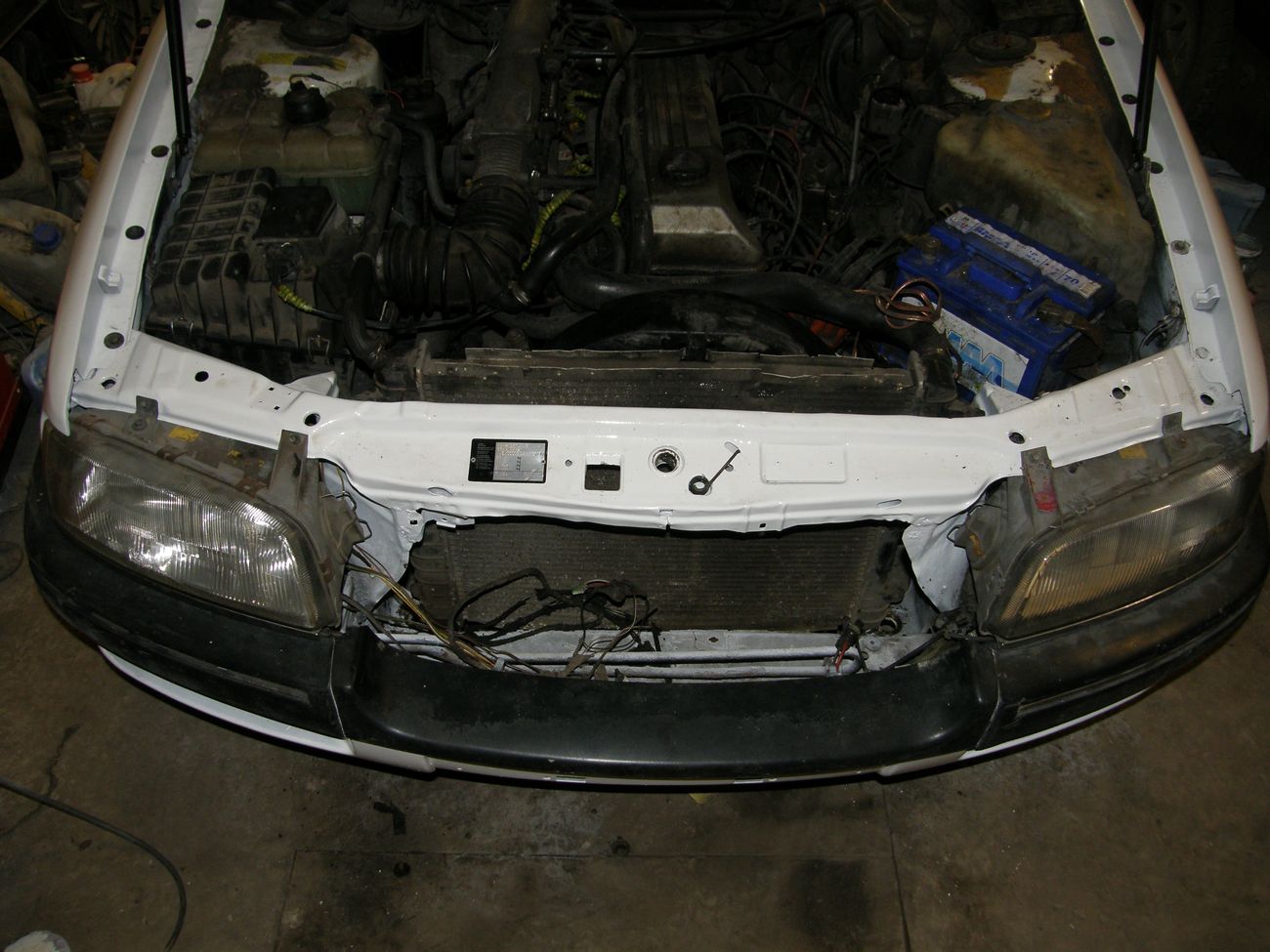

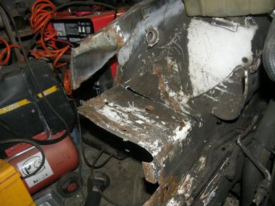

Не взирая на своего рукожопство, поковырялся с игрушкой.
Снимаем все не нужное.
Отрезаем все не нужное
Левая сторона стоит на месте, а вот правая ушла назад миллиметров на 40 мм.
Режем
Примеряем-привариваем другой телевизор, кучу раз ставя-снимая фары-капот-крылья.

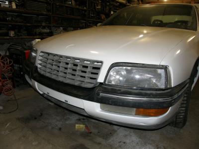

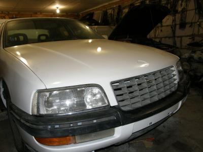

Полученный результат

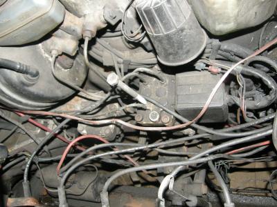

Блок АБС
Неудивительно, что "кроилово привело к попадалову"...

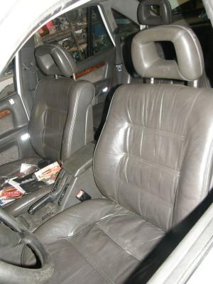

Передние сидухи

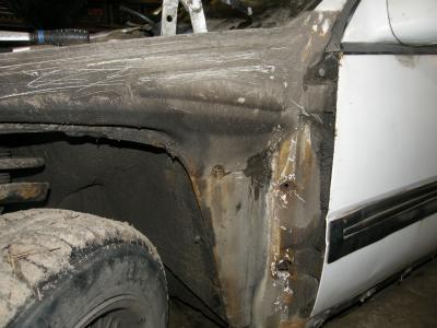

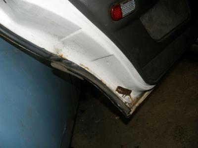

Задняя левая дверь. Расковырять дырку пока не удалось.
Стойка передней левой двери - две маленькие дырочки. Правая стойка целая.

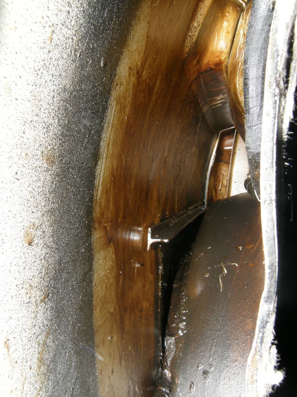

Задние арки переварены. Сделано, на мой взгляд, гениальное приспособление для предотвращения искривления крыла при приваривании арки - приварен уголок 15х15мм
Пепелац катается, но нужно менять тормозную трубку, идущую от блока АБС к тройнику. Сам блок АБС тоже может быть придется менять, т.к.завернутый в него болт мог и резьбу прикончить. Ну и снимать-варить выпуск и менять трос сцепления.

vetal 462, не совсем так, конечно. Зазоры идеально выставить не получилось.
Еще надо низы крыльев восстановить
#11 Михалыч
Отправлено 15 января 2014 - 17:21
#12 Shandy
Отправлено 15 января 2014 - 17:25
Внимательный...Да, конечно, Т-образинка...

нада кстати попробовать использовать уголок при сварки арки на сколько практично и как не ведедет...
интнресно они варили точечно или сплошняком?
Opel Kadett C Coupe 79гв 1,2N ---> С20ХЕ - в процессе длительного конструирования...
#14 vetal 462
Отправлено 15 января 2014 - 18:37
нельзя варить лицевые панели сплошняком,поведет сразу и хоть туда швеллер засунь. при сплошной сварке использовать листовой асбест смоченный в воде.накладывается как можно ближе к сварочному шву.либо варить точечно с разбросом точек сварки
имел ввиду когда варили рем.вставку арки, как раз с Т-образником по прямой
