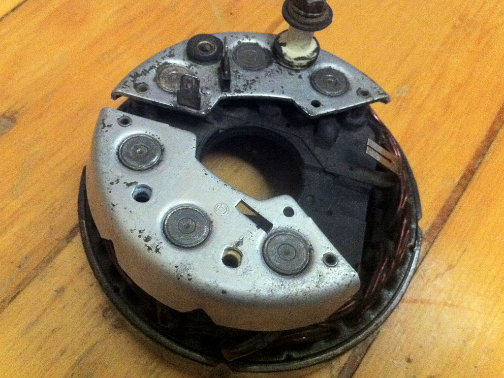

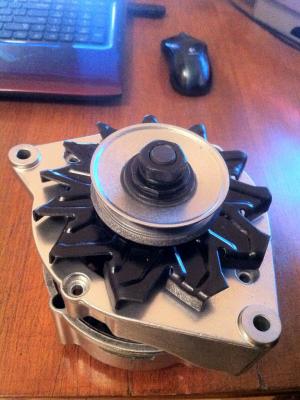

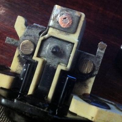

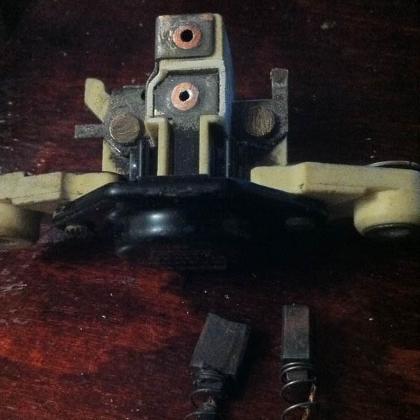

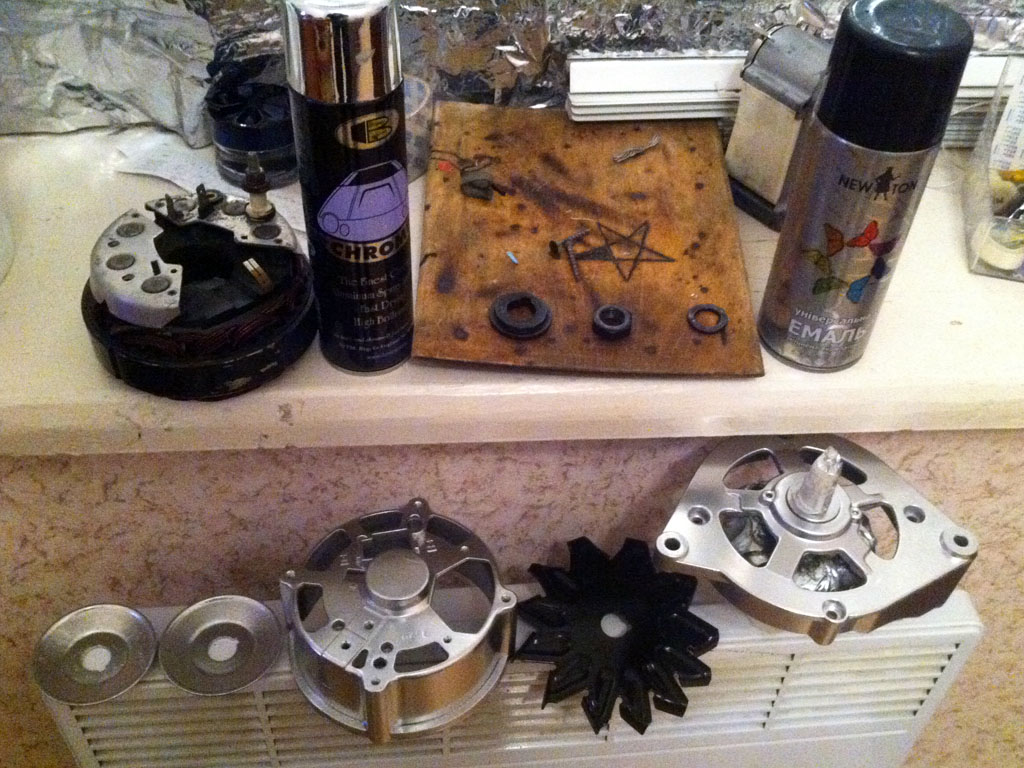

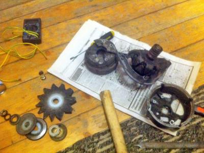

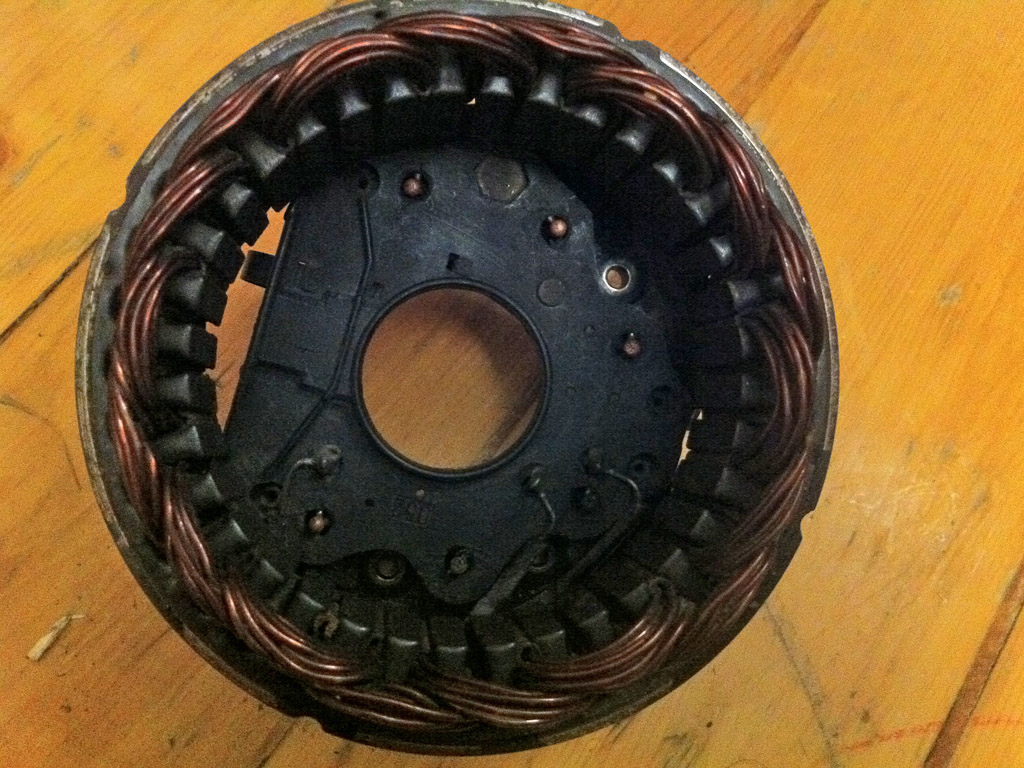

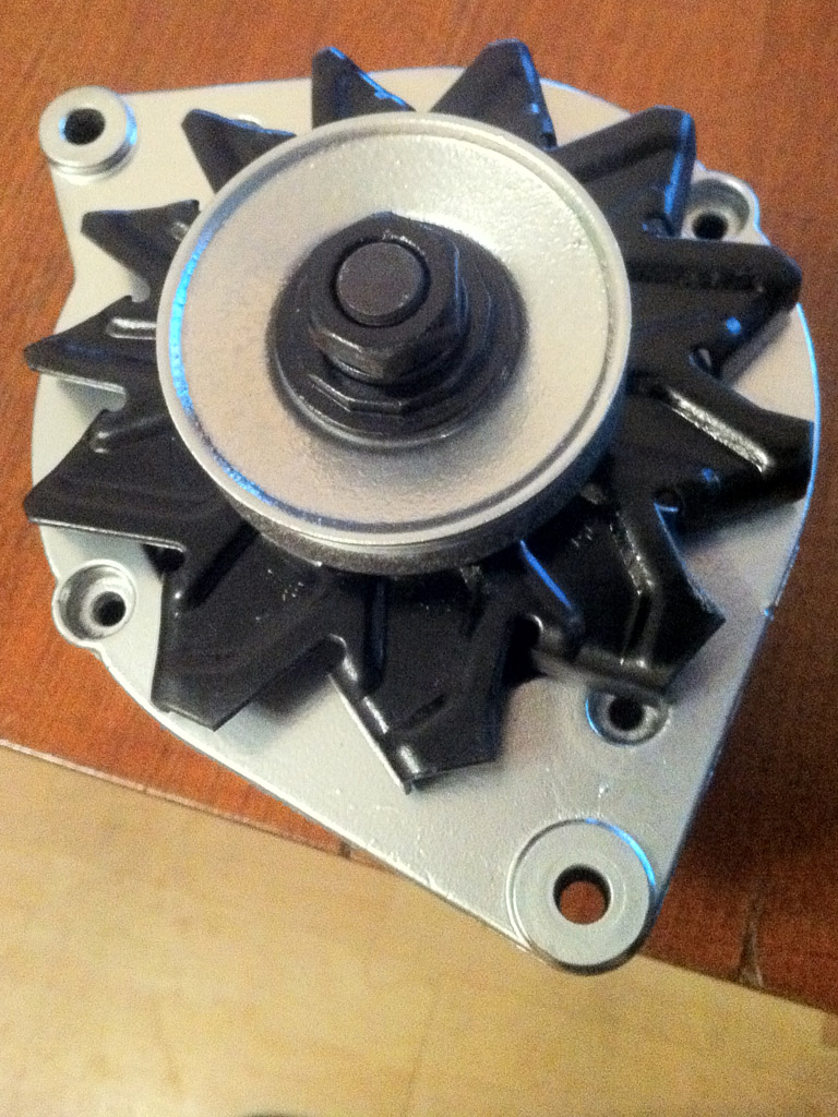

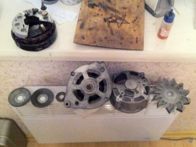

Выпаять старые у меня не получилось... Пришлось сточить напильником.
А вот как я, вдохновлённый опытом Валеры (dimarock), его "чинил".

don_pedro, я тоже ротор не смог снять. Решил серез силу не пробовать. Он там завальцован чтоли... Так и покрасил не снимая.
У меня тогда перестала идти зарядка на аккуму. Думал щётки. Купил новые за 1$. Поменял - поставил - ничего. Думал реле. Купил новое за 8$. Поменял - поставил - ничего. Сопротивление на обмотке проверял по книге. Гуд. Остаётся диодный мост... Перепаяю диоды посмотрю. Пока езжу на гене с дизельного рекса который должен быть 90А. Никаких на нём надписей. Изменений не заметил: если включить печку и свет, то напруга всё-равно падает ниже 12. Видать проводку пора менять...

Ну я уж ещё понадоедаю--а скажите,как проверить диоды на разрыв в данном выпрямителе.Там "насмерть"позаваревано сваркой.Что-раскусывать бокорезами а потом спаивать?Кто как делал?
Что то я подозреваю диоды.Ометром проверил мост,прямое сопротивление 500 ом,обратное мегаомы.Ну а на разрыв я так понимаю не провериш не пораскусывая?

sergei-vasyutin, а на счёт реле регулятора - я купил на базаре новый. Не Бош, конечно, так оно - просто какой-то кусочек пластмасски... Так что если реле регуоятор рабочий, то я сторонник просто перепаять щётки (что занимает 5 минут) и зато ещё родное. Бош!
