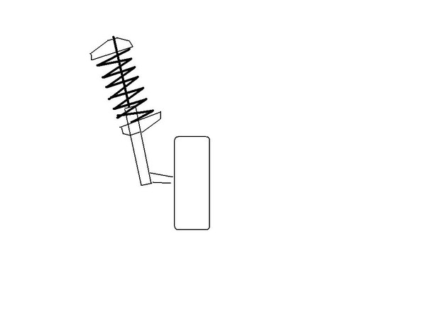

Незнаю как на е1, но на е2 чашки пружин на стойке и опорноповоротной подушке имеют наклон. Собирается все это дело по меткам, чтоб пружина была завалена в сторону двигателя. Это компенсирует изгибающую нагрузку на шток аммортизатора.
Думаю что е1 и е2 особо не отличаются, так что обрати внимание при сборке.
#5 Маньяк
  • Cообщений: 4 553
Отправлено 09 Май 2017 - 15:45
Во, нашел, когда то рисовал уже, схематично
Что то типа такого должно быть
Спасибо за совет буду менять на неделе стойки буду внимательно смотреть))

А как вообще можно пружину не так поставить? Там же все подушки резиновые с выштамповками. Соберешь не так и все наискосяк встанет.
#8 Маньяк
  • Cообщений: 4 553
Отправлено 09 Май 2017 - 23:10
Можно, поверь. Верхняя резинка вертится на чашке.

Отправлено 10 Май 2017 - 00:31
на верхней чашке куда упирается пружина есть СЛИВНОЕ отверстие чтоб говно не скапливалось вот этим отверстием К МОТОРУ когда колеса ПРЯМО. Думаю доступно обьяснил ?
#10 Маньяк
  • Cообщений: 4 553
Отправлено 10 Май 2017 - 20:34
Совершенно верно, Серьгафан)))))
Видишь, и маньяк чето помнит. Только аффтар не читает, ему это , походу, не надо уже.

на верхней опоре и на чашке есть метки , они должны совмещаться.
