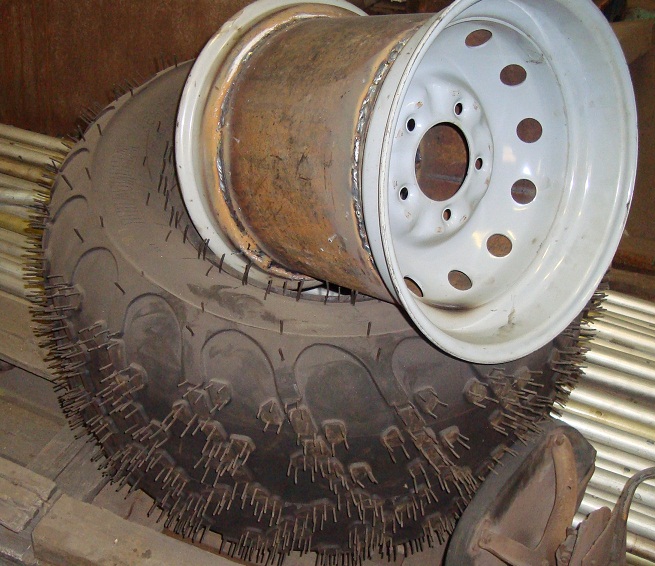

Доброго времени суток уважаемые пользователи. Я идейный мыслитель и мой друг профессиональный сварщик предлагаем вашему вниманию услугу по развариванию заводских металлических дисков любого диаметра, путем вваривания стальной полосы N-ой ширины в центр диска (полоса стали холодной прокатки толщиной 3 мм режется гильотиной) ни для кого не секрет, как это происходит кучу примеров можно найти в интернете. Для тех кто сам изготавливает такие диски это предложение не будет интересно, для тех же кто заинтересован милости просим.
Стоимость работы по развариванию одного диска 13-15 радиуса до размера 8J (можно и больше но это для психов - много иногда тоже плохо) 180 грн.
Схема такова: Вы нам диск (заранее оговорюсь диск должен быть прокатан по бортам и не иметь "яйца" - как говорится какой принесете такой и получите - в процессе сварки диска он не деформируется (проверка на станке), так вот Вы нам диск и задаток мы в кратчайшие сроки вам разварочку (резину не бортируем) только изготовление (шиномонтажка рядом с нами есть что по скидочной цене Вам могут колесо и обуть).
Территориально мы находимся в г.Симферополь (АР Крым), если Вы из другого региона отправляем Вам и получаем от Вас любым перевозчиком (желательно конечно Новой Почтой). Для иногородних желающих разварить новые диски возможна покупка нами новых дисков (по согласованию с вами) за Ваши деньги (что бы исключить лишнюю пересылку из региона).
Спасибо за внимание.
ЗЫ. фото пока нет скоро добавлю. готовые диски не продаем. только развариваем ваши. вкусы у всех разные и покупать наобум любой диск смысла нет. все делается по вкусу клиента.
Диск хорошо проваривается электродуговой сваркой (профессиональным сварщиком). Работники шиномонтажек нашу работу одобрили поле проверки на стенде.
Диск распускается на станке (а не болгаркой в руках), полоса металла прокатывается через вальцы и не гнется струбцынами о поверхности или при помощи приспособлений сделанных из тормозных колодок и тому подобного. *)

А подскажите как обстоят дела с балансировкой развареных дисков? И насколько изменится нагрузка на ось, если диски будут достаточно широкими (9.5j). Можно ли расширить диск как наружу так и во внутрь?
#4 Гость_Breakneck_*
Отправлено 03 Апрель 2013 - 01:02
Если сварены прямыми руками, то балансируются легко и просто и без тонны грузиков.
Если кривыми, то, думаю, дальше продолжать не надо)
На счет внутря/наружи - как попросишь, так и порежут.
Можно так:
а можно и вот так

Я так понимаю, при обоих вариантах, что показано на фото, очень сильно увеличивается нагрузка на подшипник. Могут варить только снаружи или внутри? А чтобы посредине?

Все эти разварки по своей сути лёгкое дело для тех у кого есть руки! Не так давно сам себе такие делал. Берётся диск зажимается в токарку и режется, второй такой же тоже режется нужные части состовляются и свариваются. Если уж нужно вылет увеличить колёсного диска то сварку сверлиш. особо каких то преспасоб не требуется. Из оборудования токарный станок(всё равно хоть к кому то в гости на него можно сходить) сварка штангель и прямые руки! Если интересно как самому сделать могу зафоткать процесс сейчас в процессе разварки диски от уаза.

А зажимаете за что? За диск? По хорошему надо бы вначале сделать, что то вроде ступицы или взять родную ступицу к диску, прикрутить диск, за ступицу зажать в токарном, только потом резать. А дальше даже не придумаю, ну хорошо приварили, подравняли кольцо из полосы. Теперь как сцентрировать точно вторую половинку диска? Только кондуктор.
#13 tonche
  • Cообщений: 14 376
  • Авто: ТАЗ 2104i
Отправлено 03 Апрель 2013 - 20:34
прихватками и на токарный, биения мерить. подстучали, подкорректировали и варить.
