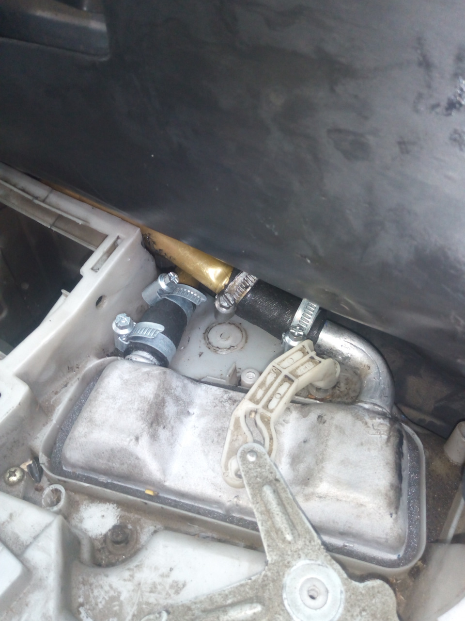

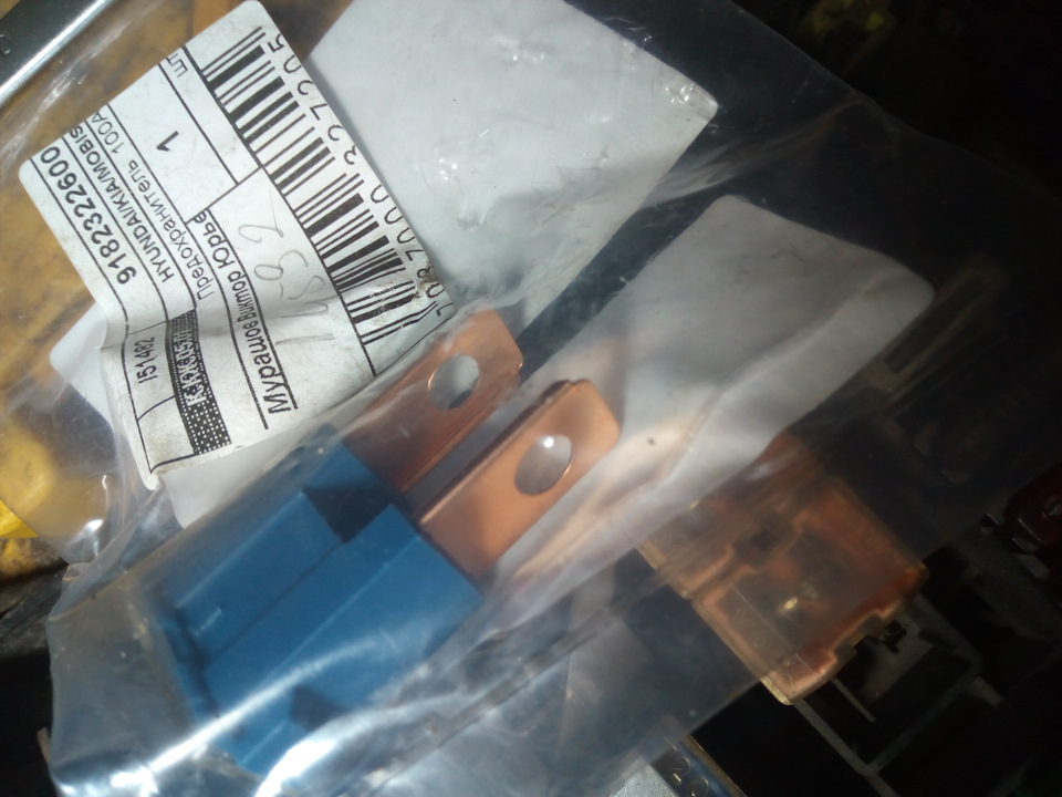

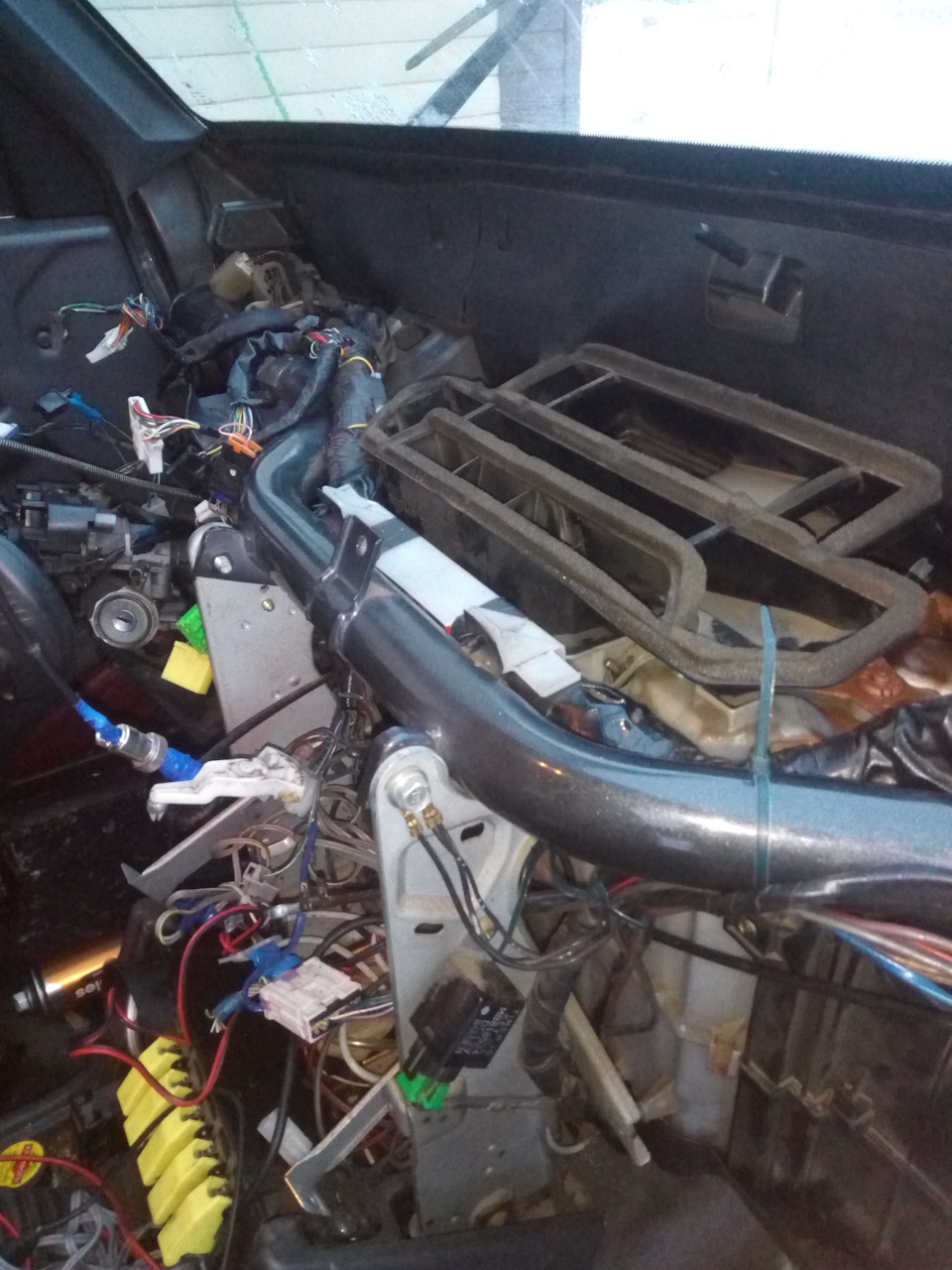

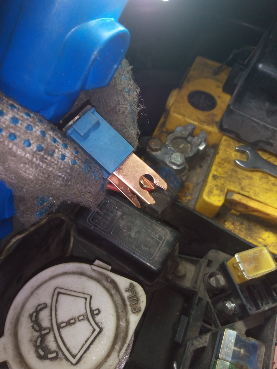

После каждого снятия генератора я меняю fuse link (огромный предохранитель на болтах) Это уже, своего рода, традиция. Да, можно отключить аккумуляторы, а не играть в бенгальские огни с матюками под капотом, но лень. В итоге этот предохранитель горит, ставим туда жучка, ездим до прихода нового от хюндай, и меняем его. С дороботкой! Что-бы не мучиться с полным откручиванием и, самое страшное, попаданием потом этими болтиками в гаечки — делаем нарезы как на фото. Теперь можно поменять предохранитель при наличии рожковых ключей на 8 и 10 за пять минут.

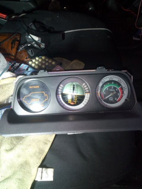

Есть вот такие, колхозно-доработанные, допприборы. Есть так-же и специальный шланг для этого мех.манометра. Могу поменяться на нормальные приборы, хз, может кто любит мех.манометры в салоне. Сделано сносно, подсветка даже работает. Но я за сток)
Луч поноса тому, кто придумал так и туда поставить этот треклятый радиатор. А теперь здравствуйте)))

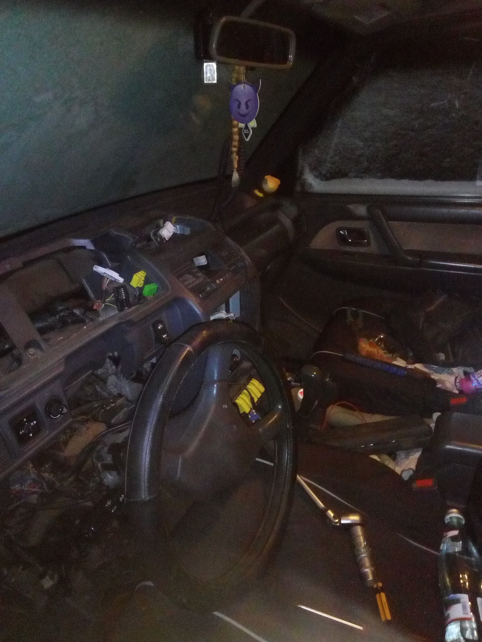

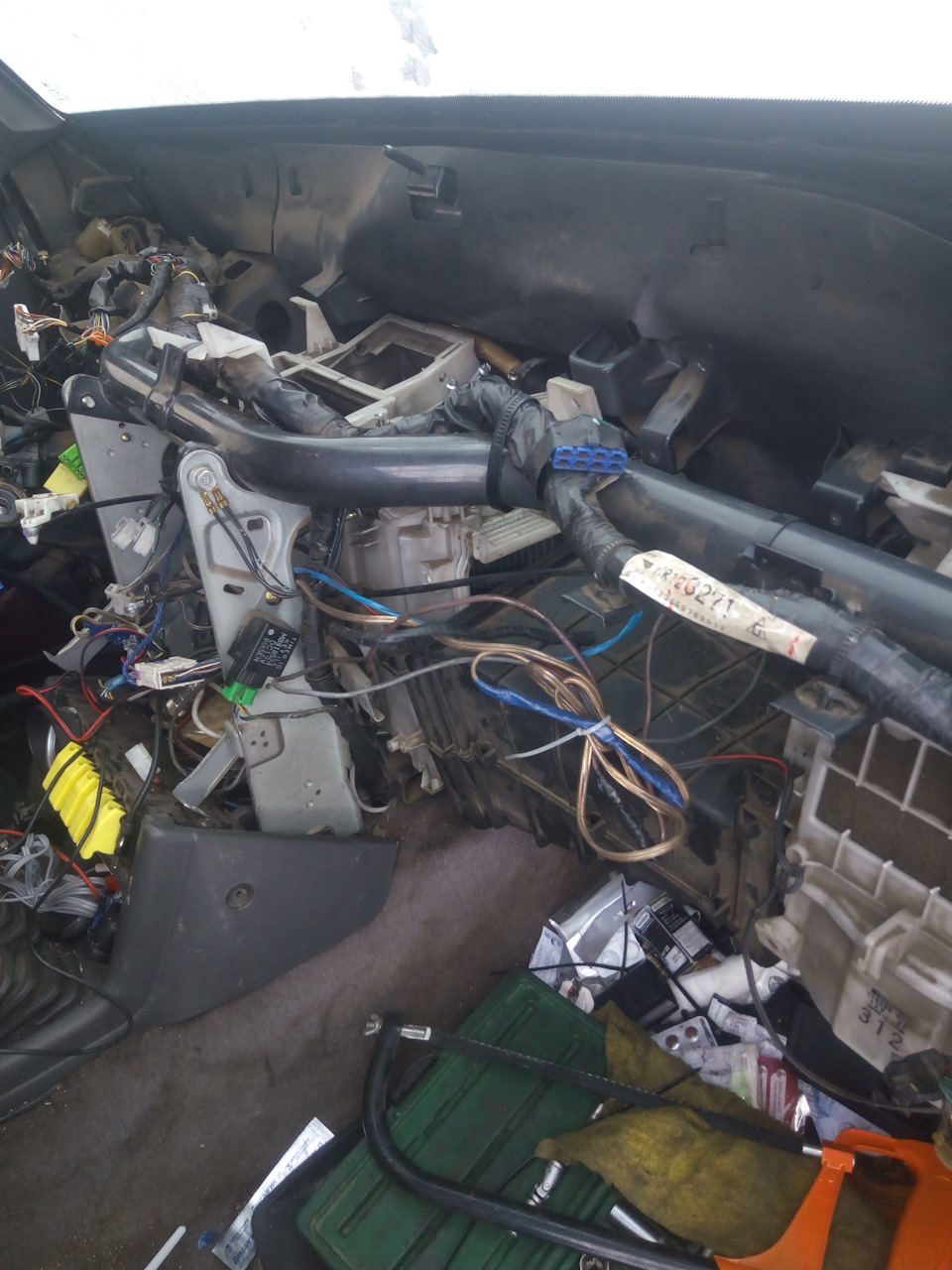

Вообще-то снять переднюю панель оказалось легче, чем можно представить. Ещё я, зачем-то, снимал панельку управления климатом, а судя по всему панель прекрасно снимается и без этого неоправданного шага. Но снять панель — это цветочки. Вообще ниочем.
Дальше у человека, решившегося на этот тихий ужос два варианта — гимор с длинными патрубками, которые выходят в моторный отсек, или гимор с короткими патрубками, при наличии которых вообще не надо под капотом ничего откручивать, кто бы это мне раньше сказал…
Так вот. Откручивать надо не только верхние болты крепления модуля печки, но и нижние гайки. Иначе оно никак не вылазит.
Ну и вообще — почему никто не догадался просто убрать нафик эти обрубки трубок от моторного отсека до печки? Лишние и неудобные разъёмы под торпедо. Если, не дай Бог, мне придётся ещё раз менять радиатор я так и сделаю. Просто выведу шланги сразу от печки в моторный отсек. Гениальная идея же, плохо, что уже сделал (но ещё не собрал) все по классической схеме.
А почему не собрал? А потому, что отломал одну заслонку)) Просто нечаянно задел. Окровавленными, онемевшими от мороза и усталости руками.

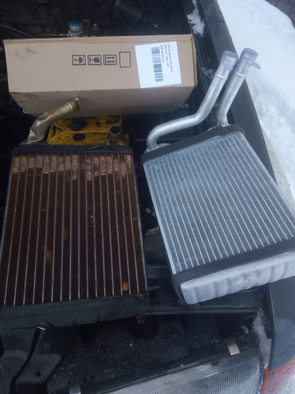

Теперь о причинах этого безумного поступка в целом. Холод. Единственная причина этого-- холод. С покупки была прохлада, потом я сделал заднюю печку и прохлада отступила. Но в этом году передняя печка стала дуть просто холодным. Ну, может чутка тёплым. Старый радиатор, кстати, в принципе, продувается, но с некоторым усилием. В отличие от нового, через который можно дышать неограниченное время))
Поменял! В смысле поменял я его позавчера, но вчера что-то совсем мне поплохело, какая-то инфекция или отравление, наверное печеньками.
Сегодня оклемался и вперёд. Осталась целая миска лишних шурупов, кстати.
Ну и по результату. Стало тепло. Но не жарко. В принципе это стандартное впечатление от замены на алюминиевый радиатор после медного. Я доволен.

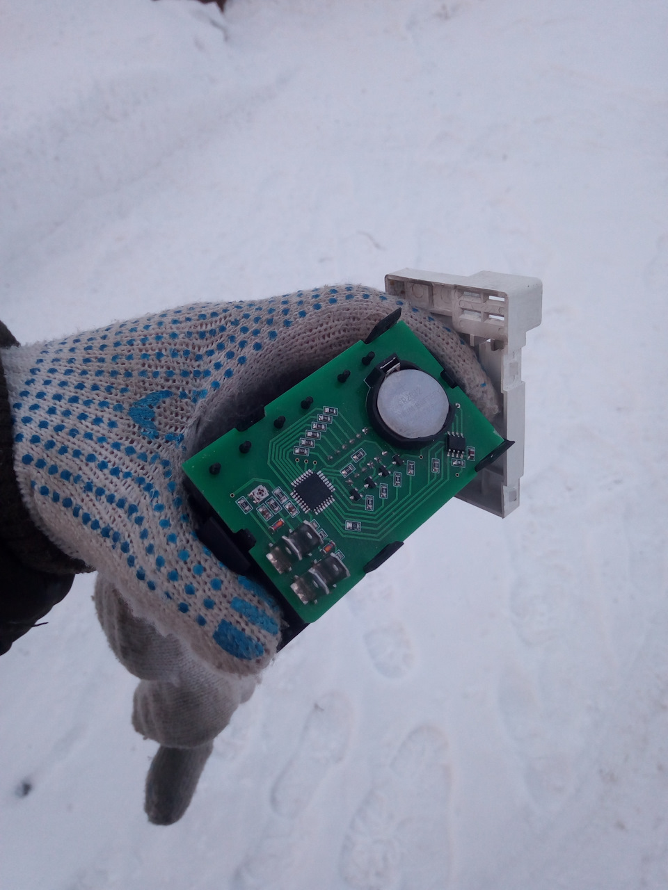

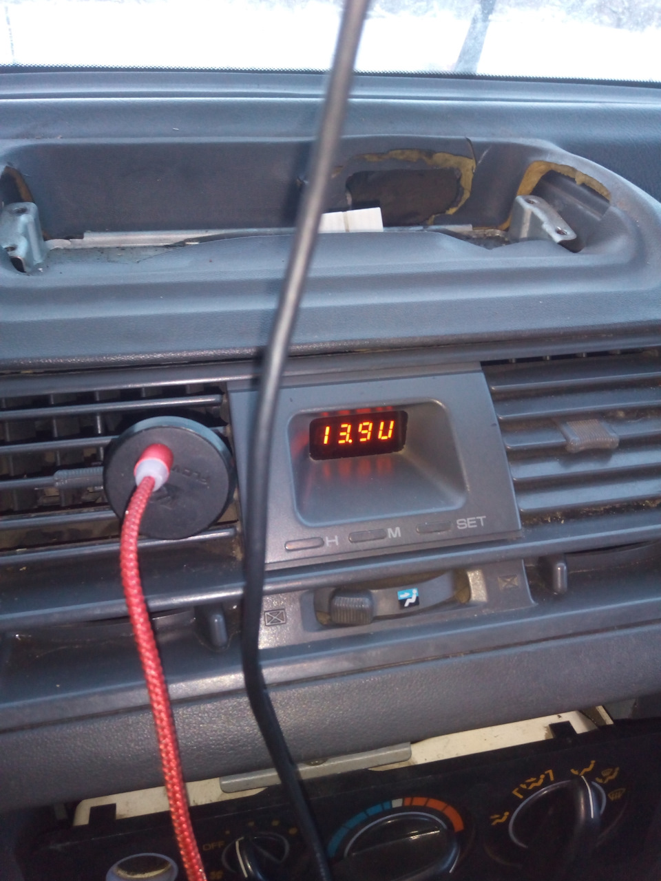

Инсталлировал часы от фаната паджеры, куплен на драйве2.
Позже добавлю ссылки, ну а пока — нормальный формат часов (24 часа), вольтметр. Причём с аварийным режимом — сам умеет переключиться при падении напряжения. Вообщем мелочь, а просто супер приятно.
А ещё приятнее от того, что сделано прямо идеально для п2. Немного только подогрел пластик крышки, чтоб батарейка не упиралась.
