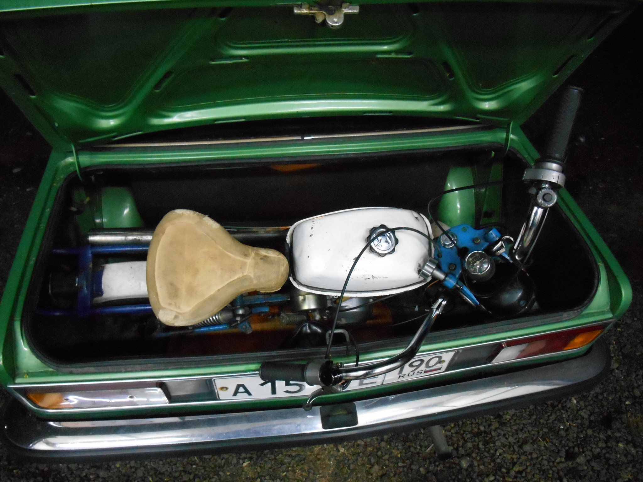

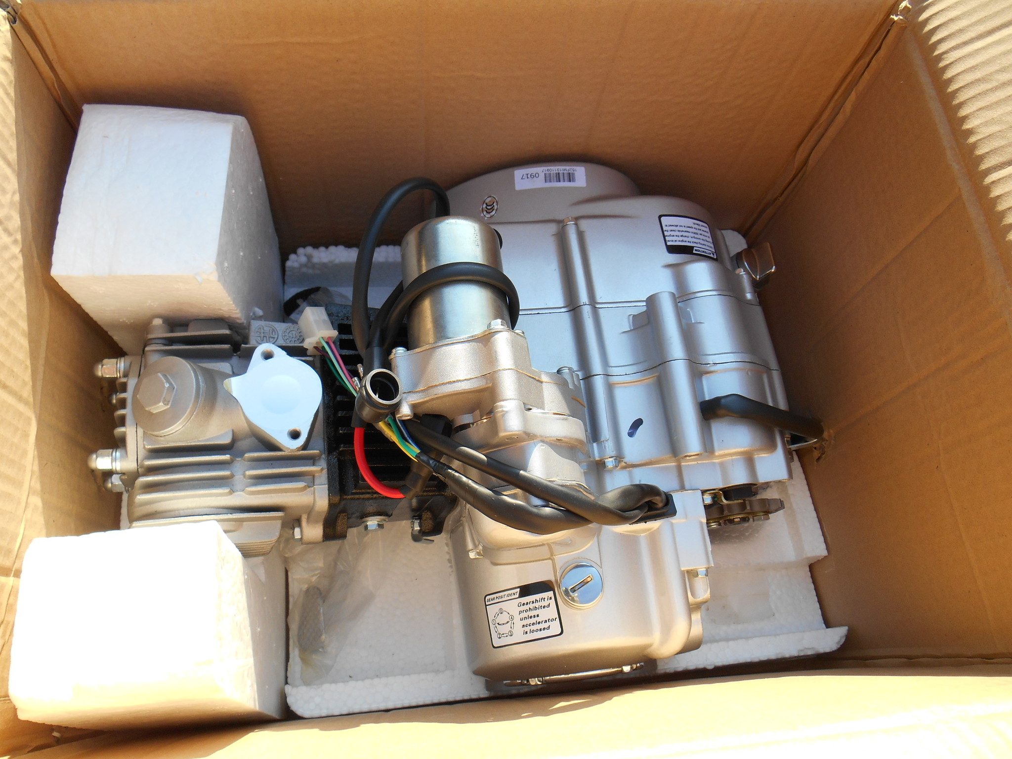

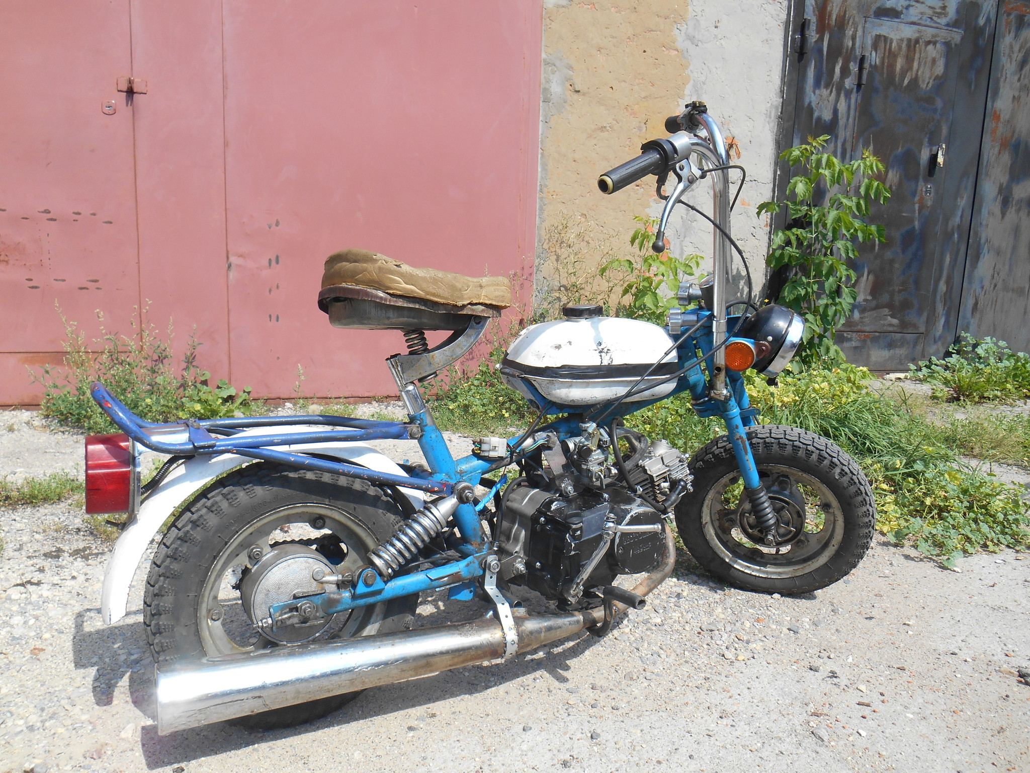

Установка FMB 139 в мини ригу
Привез миника еще одного.
Если кто в живую миников не видел, и не понимает размеров, то вот он приехал в багажнике кадета.
Далее поехали с Наилем за движком FMB в виде скутеретты.
Закинули в багажник разобранную, бгажник полностью не закрывался. Замотали пленкой.
По дороге она размоталась и пол пути ехали с таким хвостом.
Вот сам донор.

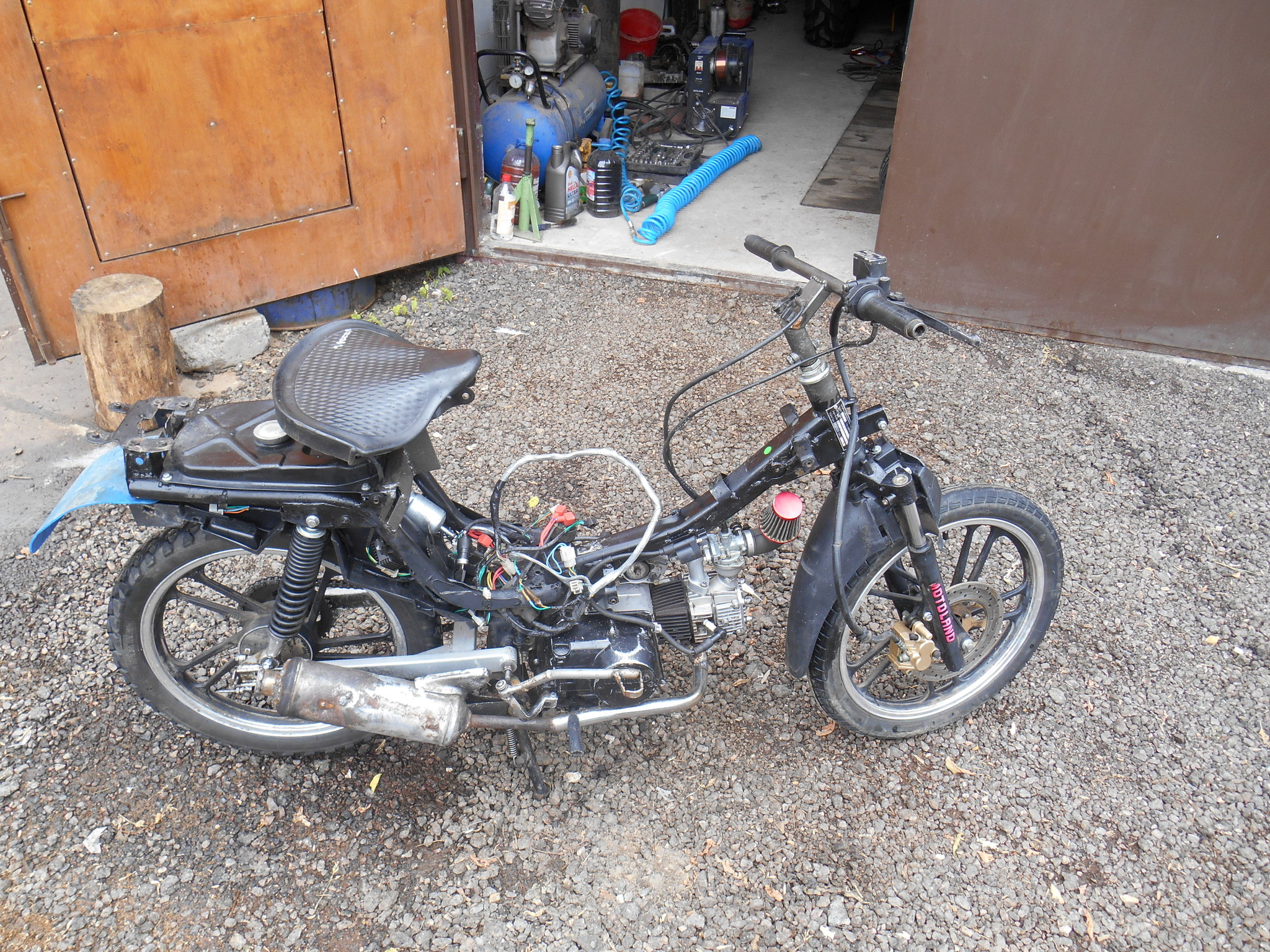

Порейро выше сказал что сиденье на минике удобное но не красивое, так вот все с точностью наоборот. На минике оно красивое и как бардачек, но не удобное. А вот с урала самое удобное сиденье в мире. Но лягушка не красивая ))

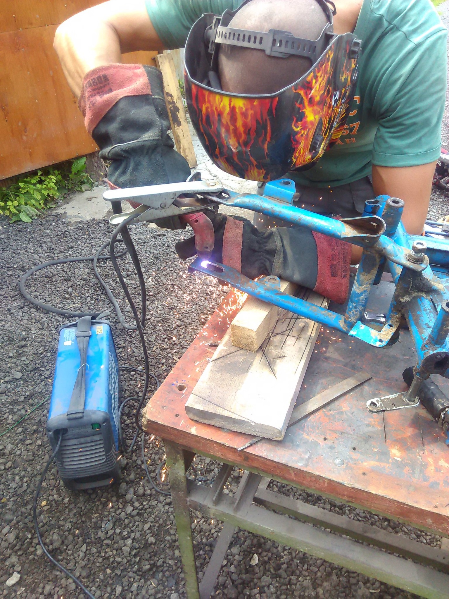

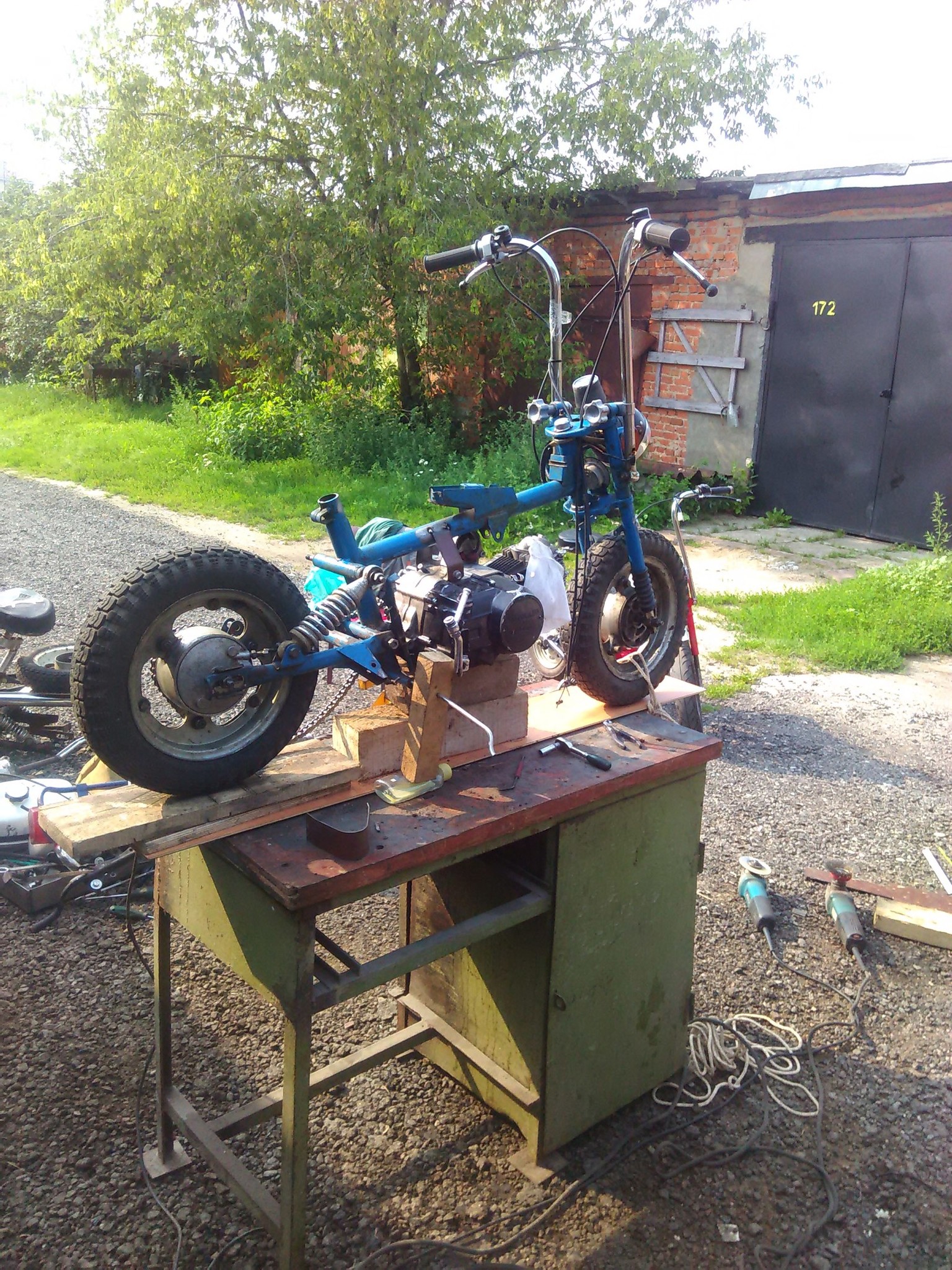

Далее миник подразобран, "на коленке2" подсунут движок
Прихвачено и потом обварено.

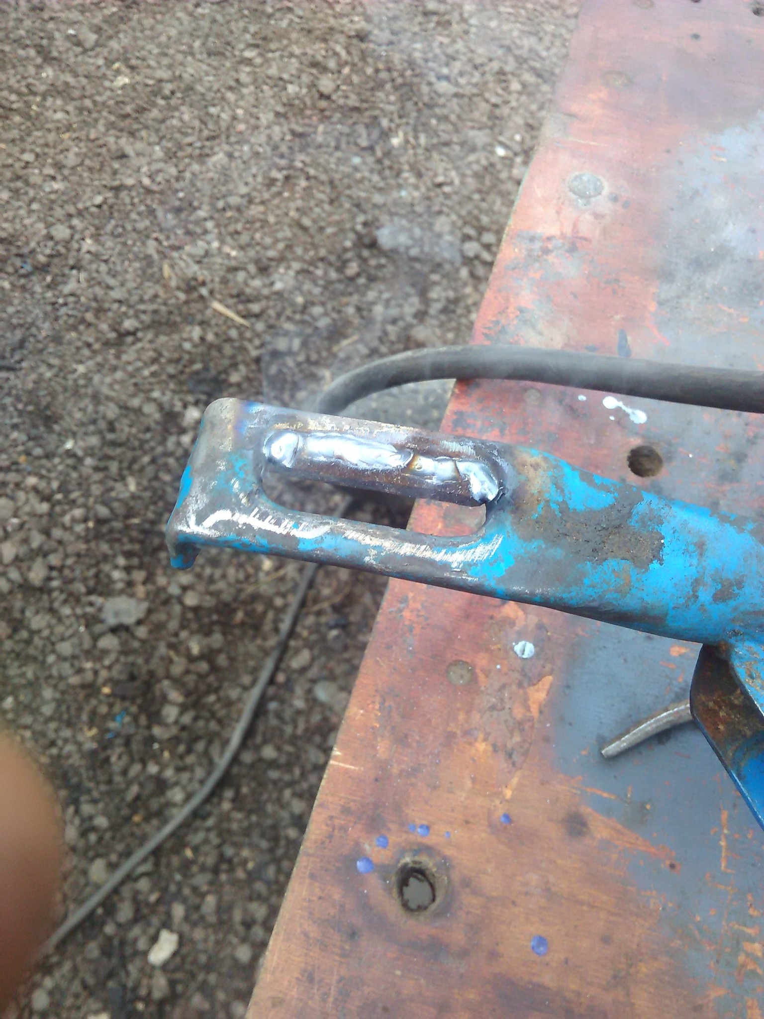

Главное выставить в одной плоскоси ведущую и ведомые звезды, полюс точку крепления маятника надо посредине цепи глядеть.
На маятнике надо одну дырку заварить, вторую раздраконить
Вот такая пушка получилась для обкатки
Надо было посмотреть как себя повели бы узлы агрегаты и железо подруженное между собой.

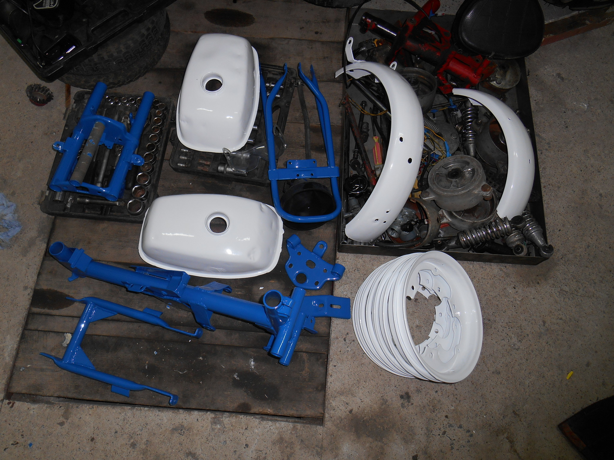

Покатался пару недель, отдал в пескоструйку
И порошковую покраску

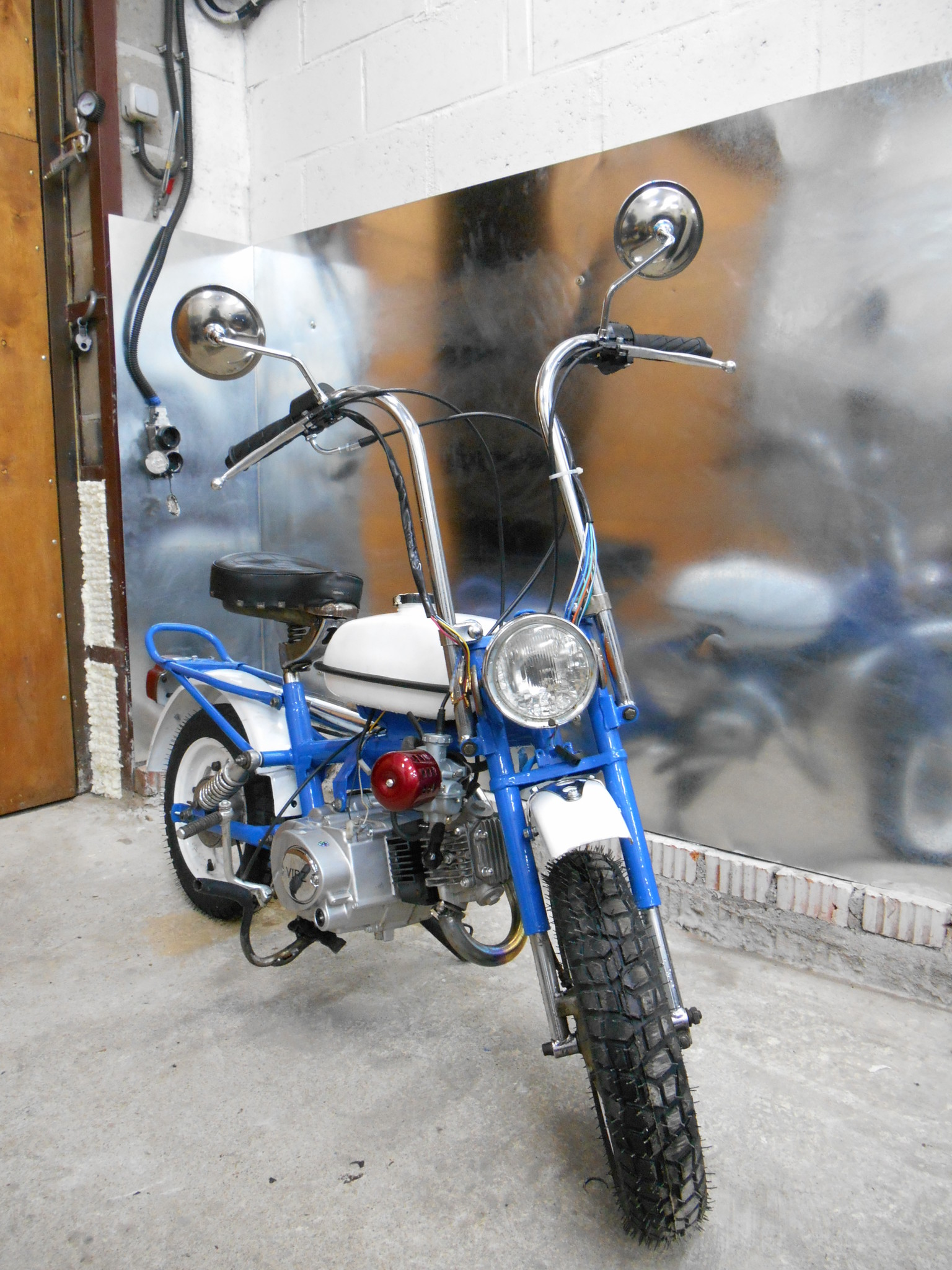

В это время был куплен новый 107 кубовый движочек.
Ну и собрано.

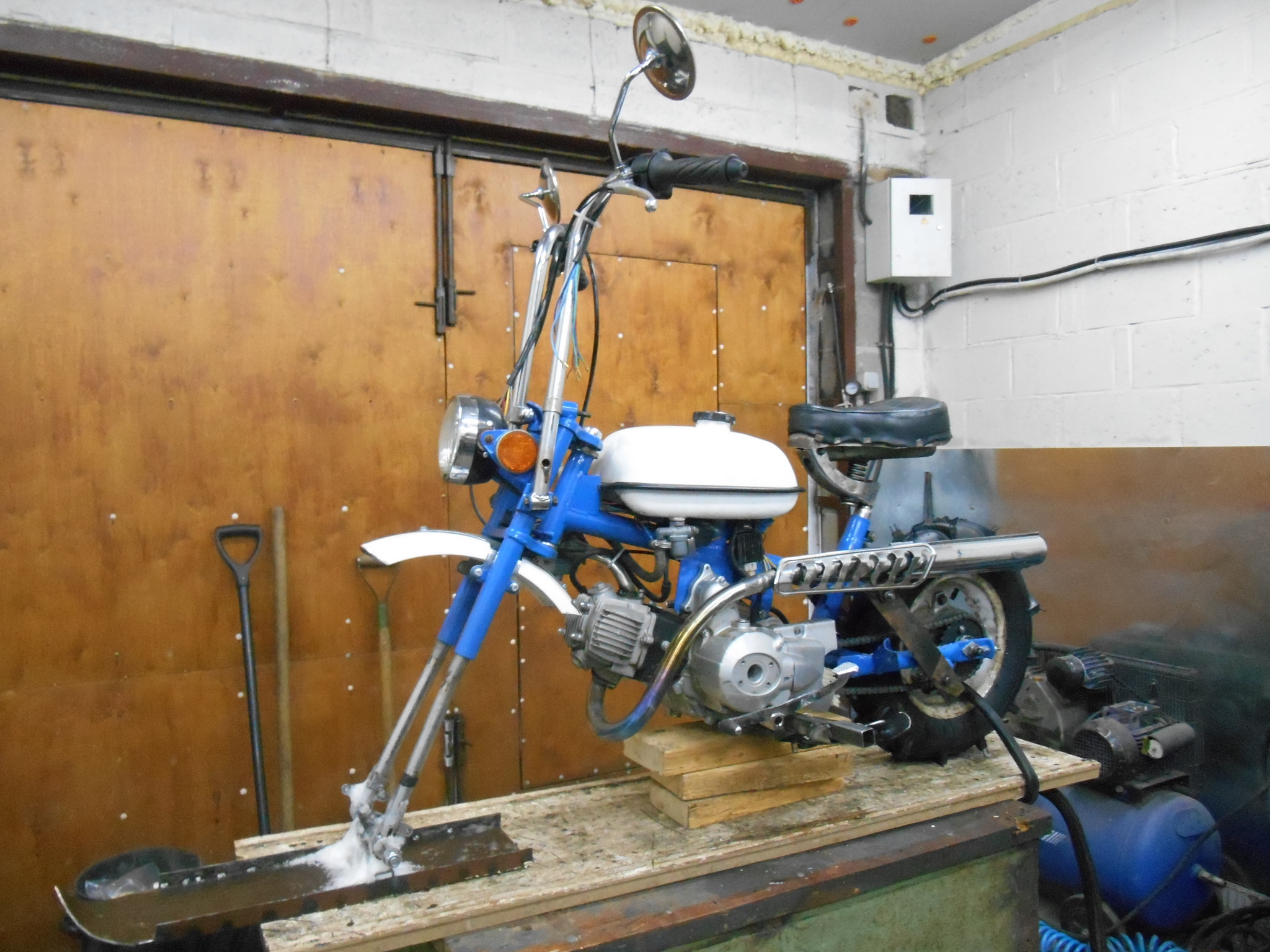

Зимних варианта было два
Но ни один нормально не поехал. Не снегоход коечно и колесо маленькое. зарывается и миник на брюхе. Но смешно ))

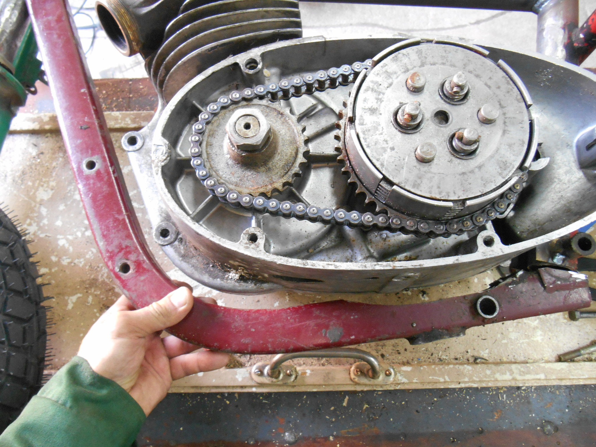

Это самая первая фотка примерки.

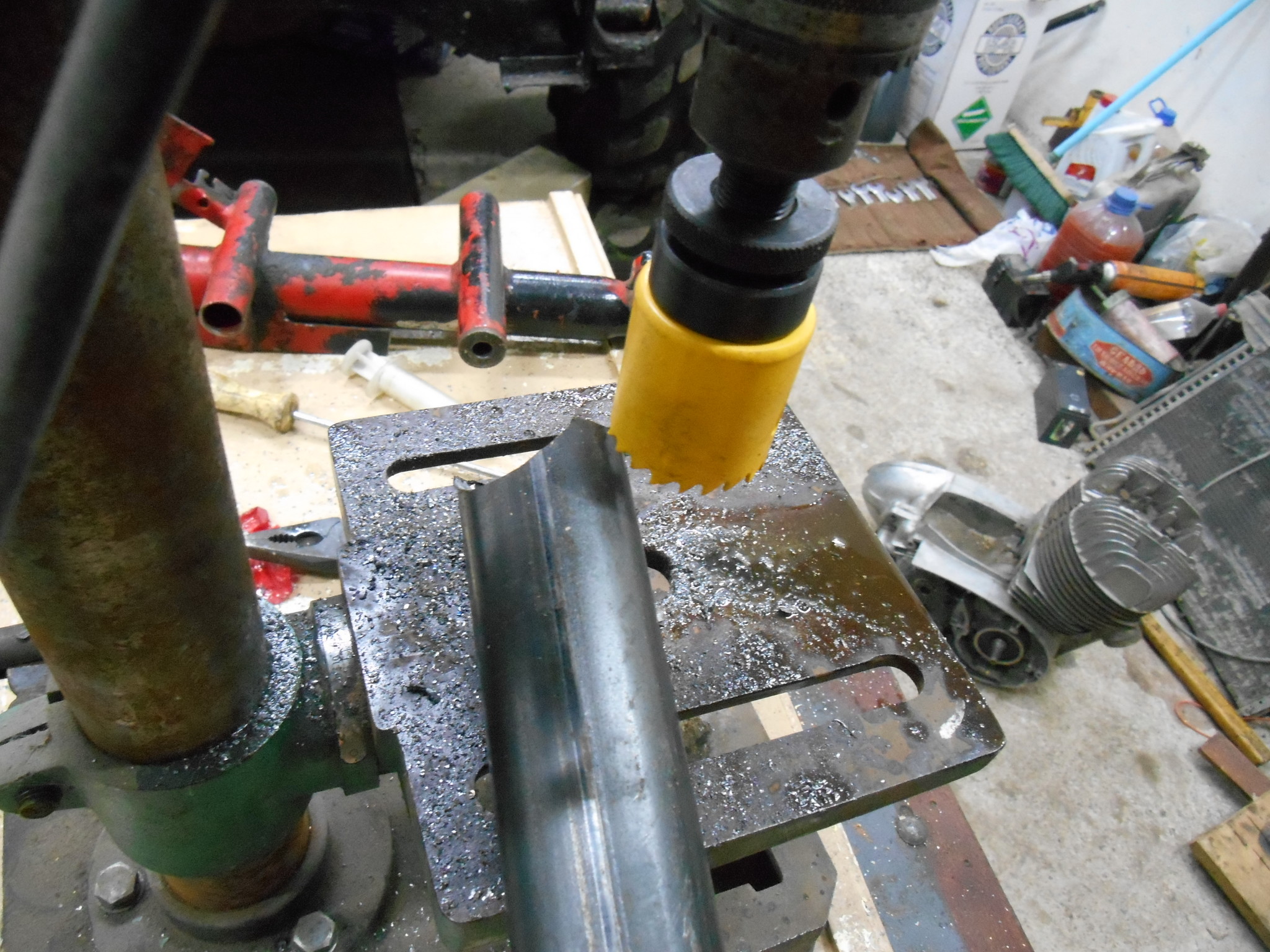

Сразу стало понятно что так просто впихнуть не получится, и у Наиля возникла идея сделать пропил под раму в ГБЦов...
Вжик сказала болгарка и удадлили по два ребра на бошках. На душе сразу полегчало, что впихуть невпихуемое скорее удастся чем нет )))

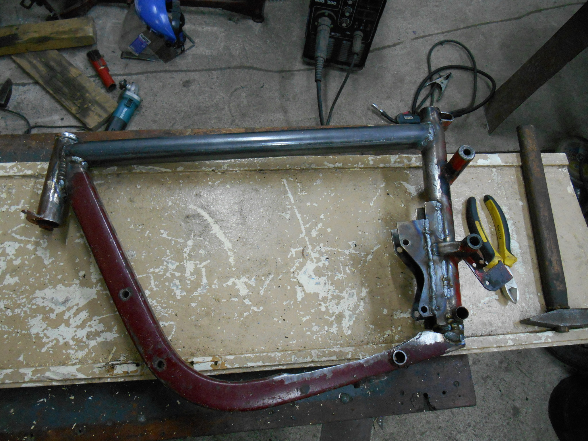

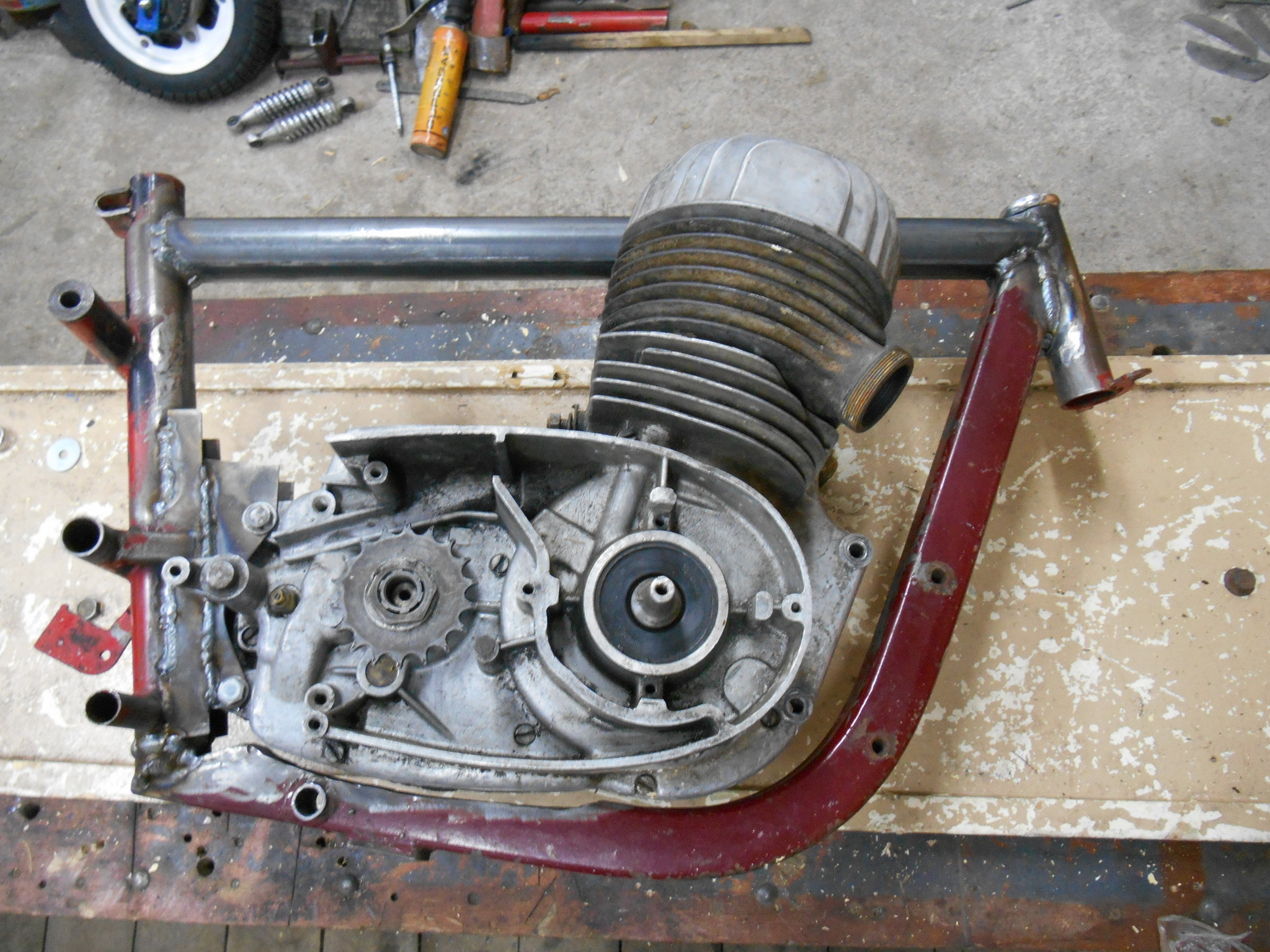

Раз миник был уже распиленный кем- то и когда- то, то смысла сваривать раму не было.
Заодно взяли трубу потолще и посвеже. На миники 38 кажется. а это сороковка. и толщина 3 мм
Коронкой оттяпали концы
И опустил переднюю и заднюю трубы по максимуму
Это в свою очередь увеличило дорожный просвет под рамой. Иначе миник лежал бы совсем на брюхе.

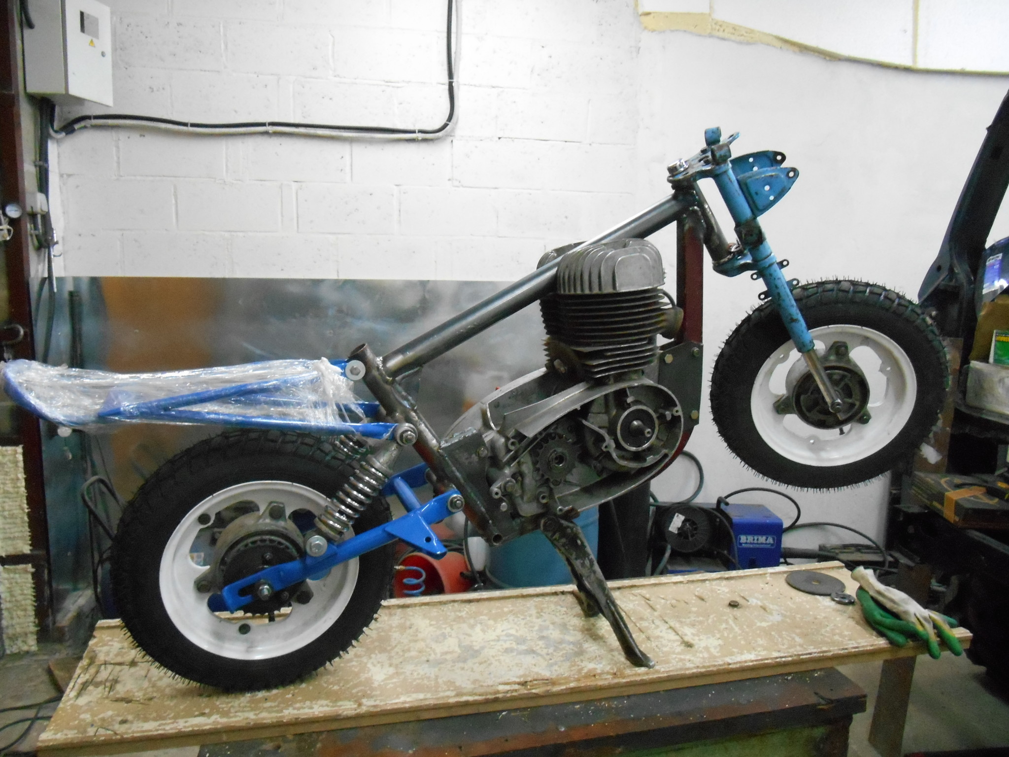

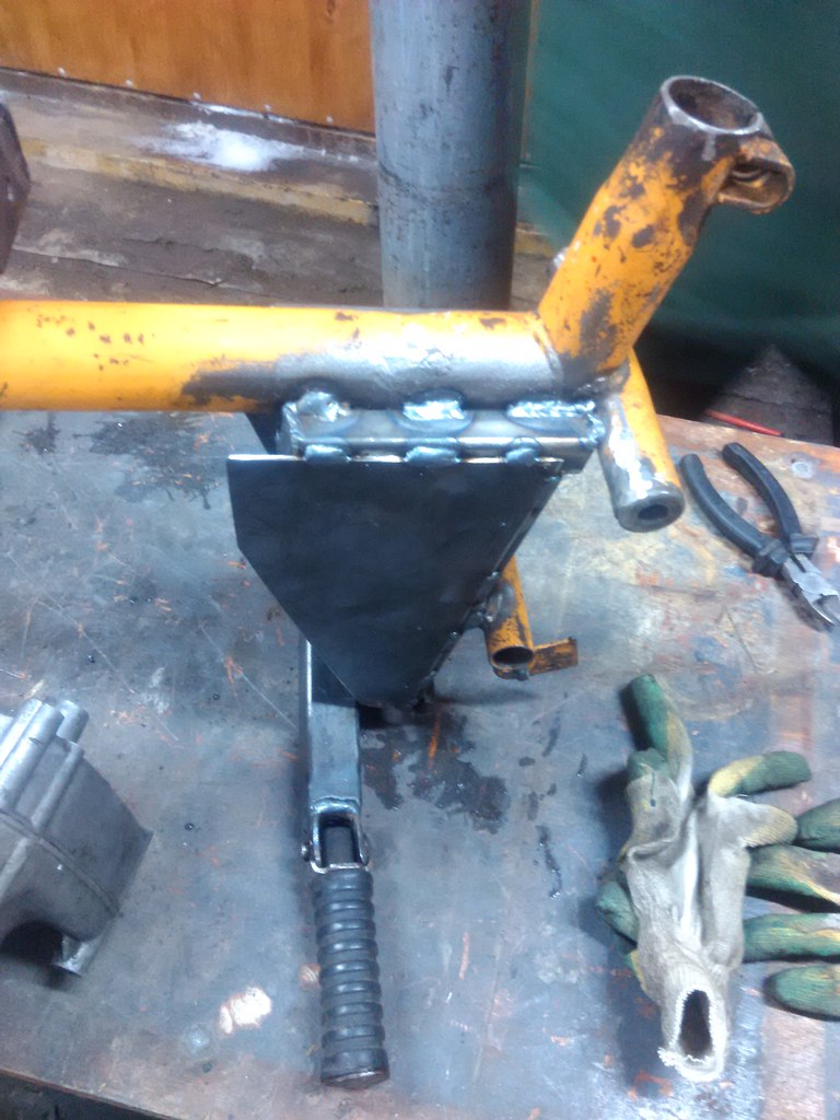

Дольше всего мучился с нижней рамой и баком.
Снимал движок и подпиливал и выпиливал раму раз 15- 20. Нижняя рама в конечном итоге повторила очертания движка.
Началось что- то вырисовываться.

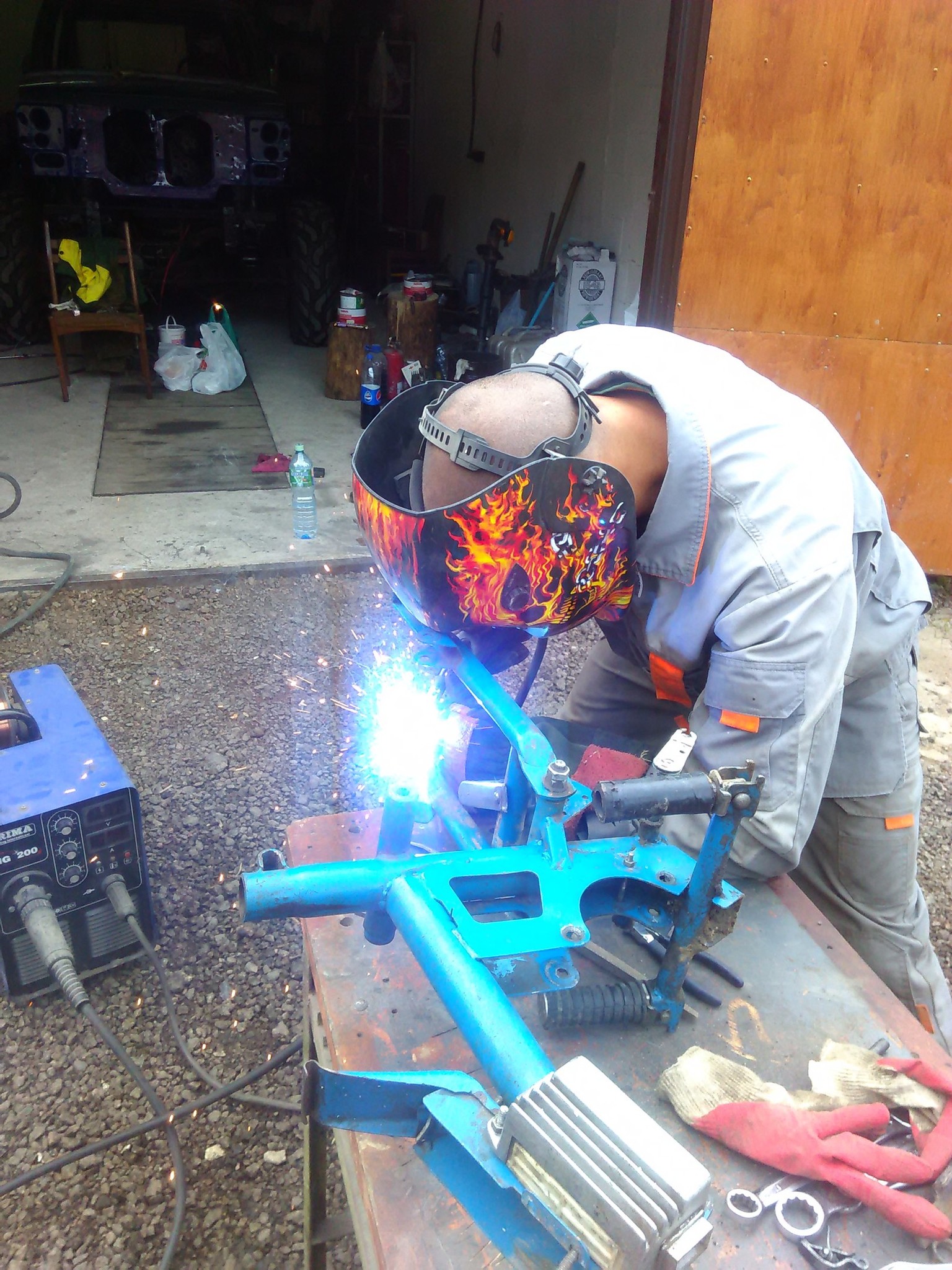

Теперь можно было изготовить передние крепления двигателя и переделать временные задние.
Приваренные на скорую руку к старым огрызкам.
Сваял заднее крепление и усилил по максимуму.

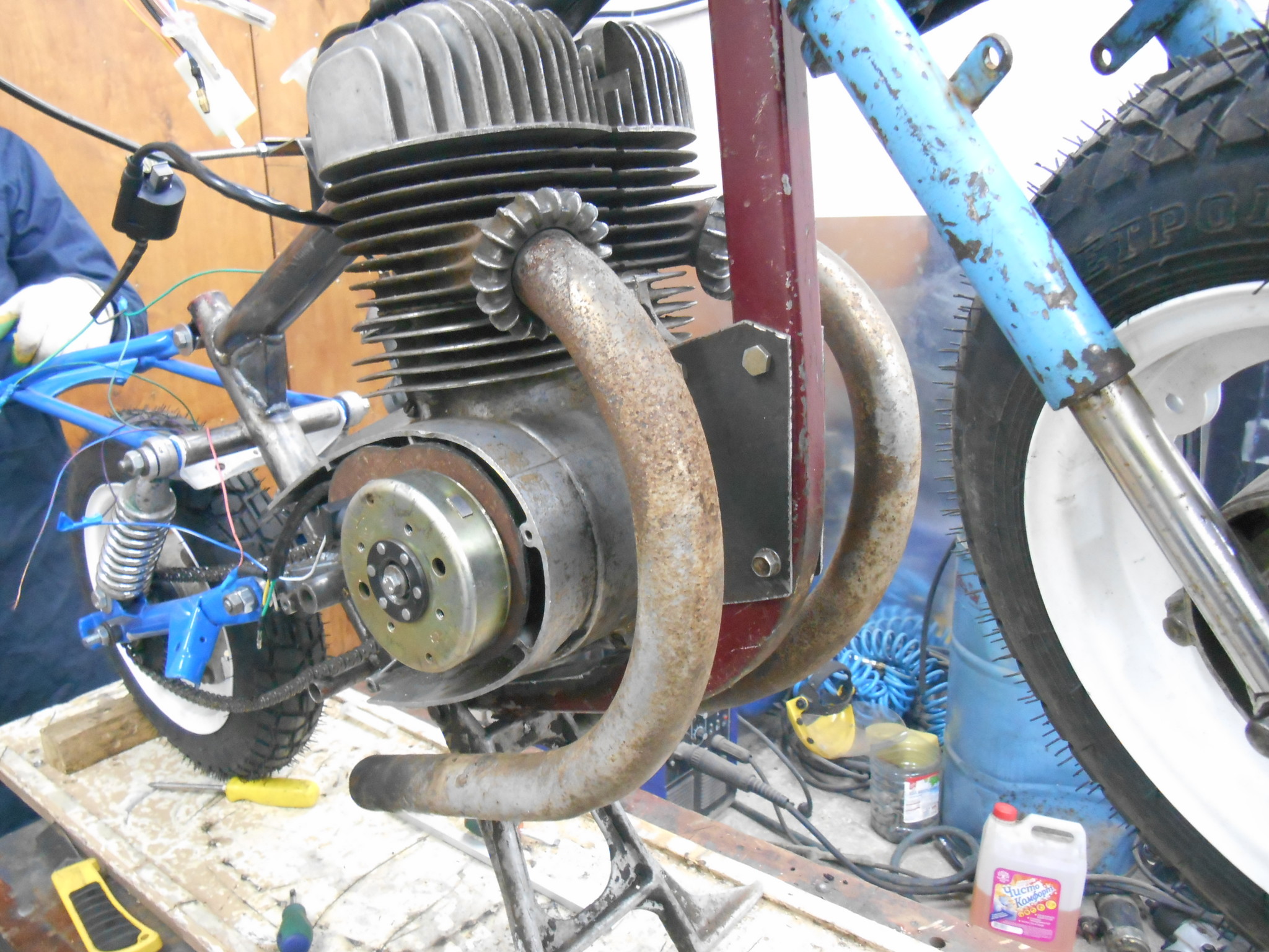

И вот он наш красавеец

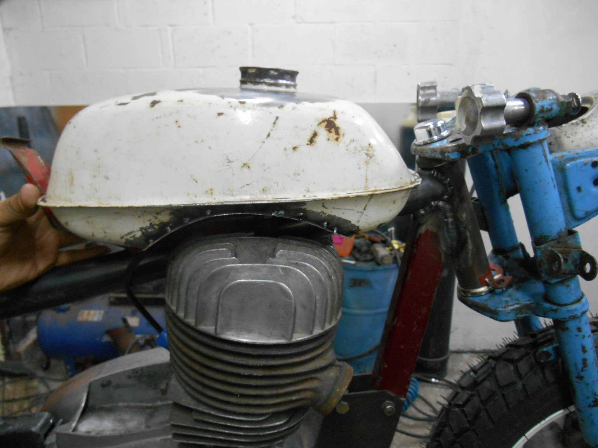

А это бак, который тоже сильно затормозил процесс постройки.
Но болгарка и сварка так не считали ))
Началось что- то и здесь вырисовываться.
Бак распорол и вварил второе дно.
Это крепление бака.
Вроде все вписалось и встало на свои места.

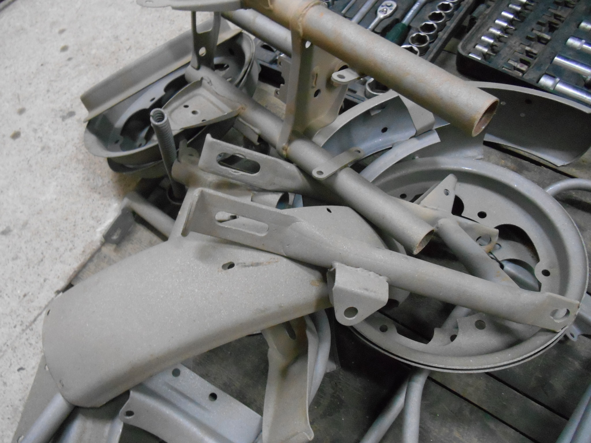

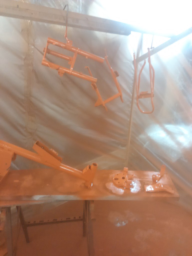

Отпесочено
И порошком покрашено
Подсобрано

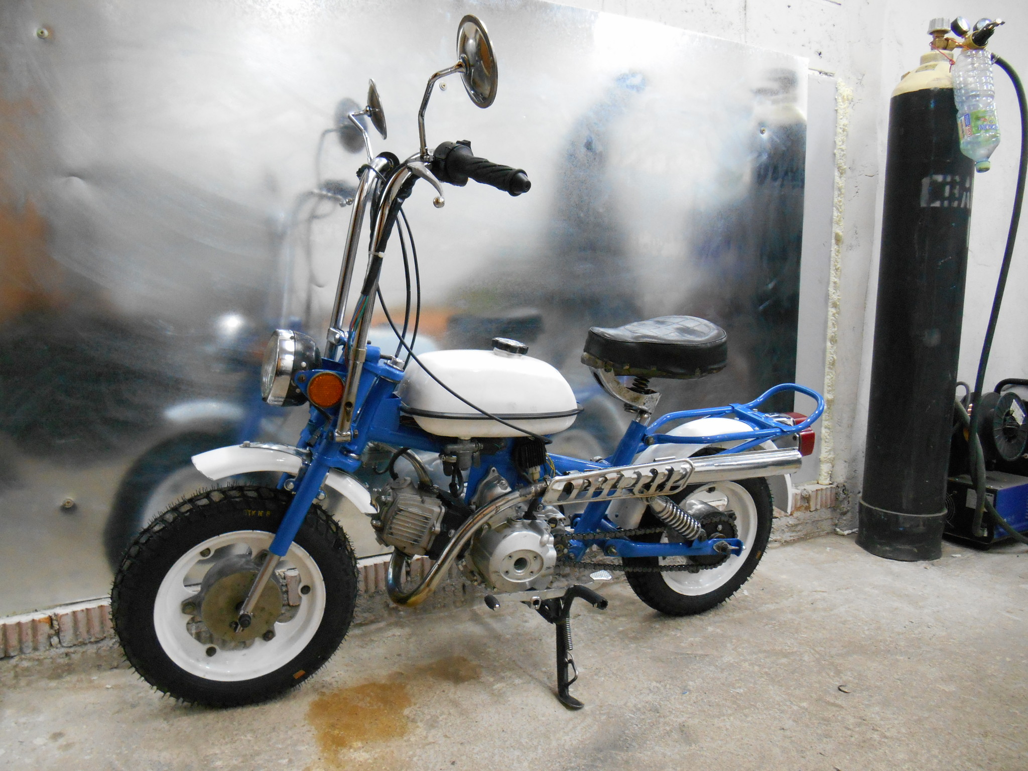

Раскошелился на колеса новые.
Да и вообще все в минике новое все троса, резинки, подшипники, хуипники....
Ну и собсно всё )) В двух словах если )))
