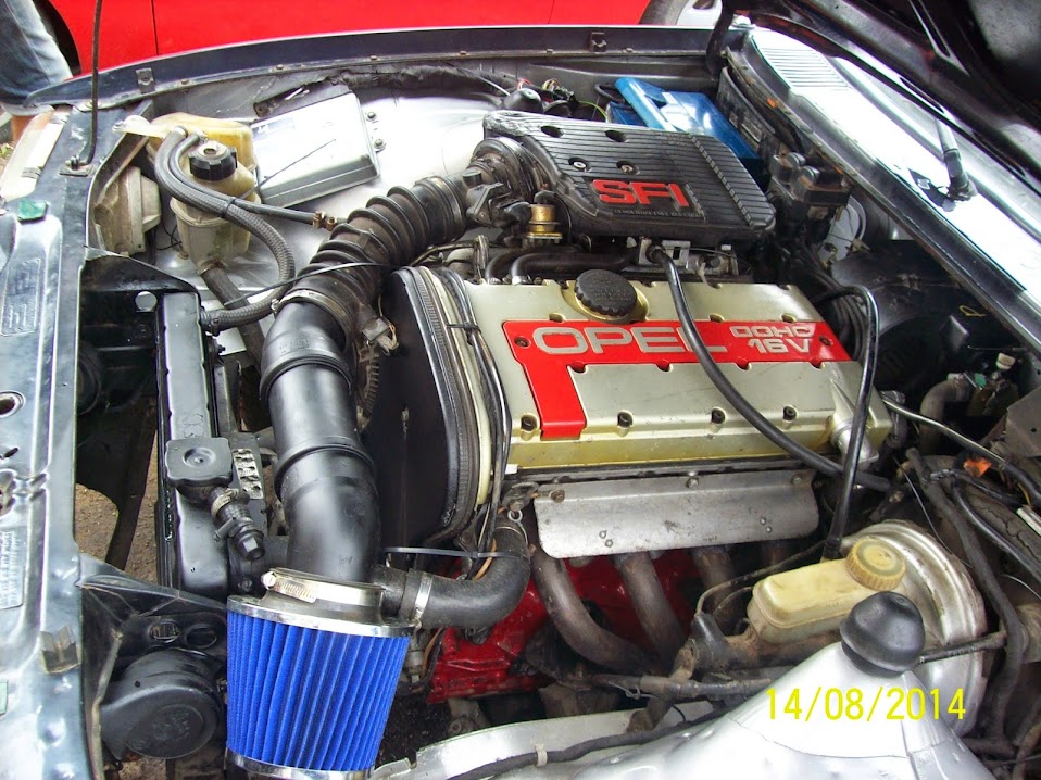

Отправлено 17 Август 2014 - 09:47
ну вот , принимайте работу . на фото закончений вариант , такой аскона поехала к ее владельцу .
