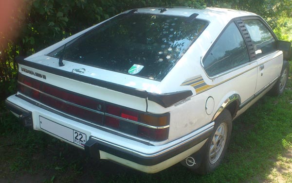

Приветствую.
Была у отца четырка, грохнул, отдал костоправу, а у того монза, продать никак не мог. В итоге забрал жигуль, а отцу опель, обмен короче. Так у нас появилась белая монза а2, 2.5e 1983гв. Последний раз ездили мы на ней в году 2004, с тех пор я ее толкаю из гаража и обратно, т.к мешает, место занимает. А он тяжеленный, ппц, хотя мог бы сам ехать. Для этого надо всего-то радиатор, т.к. в родном дупло от булыжника.
Собственно, вопрос, нужны фары, от чего подходят? И радиатор.
Еще вроде стартер нужен, т.к. на горячуюю даже нового аккумулятора хватало на 3 вялых оборота (может и не стартер, хз). Бак расширительный нужен, лобовое треснуло.
Подсобите, что от чего подходит, а может у кого есть: фары головные, радиатор, расш.бак, стекло лобовое, стартер.
Opel Monza 2.5E (a2)
Фары вроде на рекорде 84г такие, или нет?
Сфотал, кому-то может интересно

все подходит от Монзы, поверьте мне, встает один в один.

фары рекордЕ2/сенаторА2/монцаА2. стекло лобовое на монце своё, или на заказ отлить, или б\у найти живое

Илья ты ее мордочку, салон и мотор покажи интересно состояние! Фары от рекорда подойдут, поворотники только от сенатора А2,радиатор от сенатора А2 ,А1, причем без разницы автомат,механика,дизель,бензин.

Если стекло лобовое в Адлер из Стеклолюкса доехало, то и до Новосиба доедет. Фары от Рекорда Е идут в качестве родных. Можно поставить от Омеги А - если не знаешь, то и не отличишь от родных - чуть великоват и кривоват будет зазор между фарой и капотом. Поворотники только Сенатор А2 - Монца А2 и они жуткий дефицит. Радиатор можно поставить от чего угодно - родной (фиг найдешь живой), ООА (ОСБ) с моторами 2,4-3,0 - встает, но с некоторыми усилиями, ну и наш автопром - Нива, Волга. У вас там еще есть куча япономашин - подберешь без проблем. Расширительный бачок тоже подобрать не проблема - или родной, или те же ООА-ОСБ, японоавтопром.
Если стартер плохо крутит, то смотри минусовые провода от двигателя на кузов и от кузова на акумулятор.

радиатор как вариант еще можно от рекса Е2 2.2 поискать ,он подходит по ширине.лобовик к тебе транспортной можно переслать, в большой России с этим проще).фары от рекорда точно подходят

В Новосибе на Монзу и Сено А1,2 найти что-либо нереально. Я ищу на АВИТО или на форумах Опель Рекорд,Опель Сенатор. Лишнего радиатора нет, но ты свой не торопись выбрасывать, попробуй починить он-же латунный и паяется хорошо. Если взялся за этого опеля то запасись терпением на поиски, аппарат стоит того.

Фары вроде форумчанин тут предложил от е2. Радиатор думал от волги запихать, но он аж 640 в ширину, а места там до 610 макс, только если срезать крепление и переварить, больше склоняюсь к этому, т.к. остальное бу, а в случае чего опять искать.
Стартер - клеммы меняли, провода доп кидали, шкурили, че только не делали, помогал второй аккум, правда не помню, в параллель или послед ) Еще он умирал на горячуюю, не втягивал. В общем думается стартер от чего-то киловатта на полтора надо.
По двиглу расскажите, кольца-поршни тоже сенаторовские только?

кольца поршневые найти можно, но поршни на 2.5 кроме бэу не найдешь ,либо ценник конский.вариант найти от 2.6 и переточить свой блок.либо искать 3.0 на него запчи есть ,да и динамика совсем иная кардинально.
