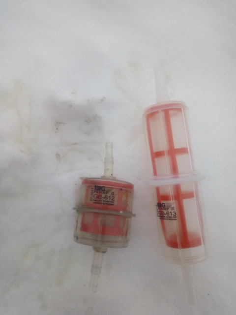

Про фильтр-
Поставил как-то себе фильтр, чтоб воздух было видно. Дизельный, с крупной сеткой. Сначала поставил после основного фильтра, потом до меня дошла вся бессмысленность этой конфигурации (хотя воздух смотреть надо именно там) и я переставил его до.
Потом я обнаружил в нем вполне себе реальные хлопья всякого разного безобразия, а также лёд и, так как мне лень мыть сетку в баке, понял, что такого фильтрика мне мало. Поставил побольше, причём в ту же цену. Очень понравился он мне ещё и тем, что штуцера на нем больше — лучше стягиваются хомутами и вообще плотнячком. Супер)

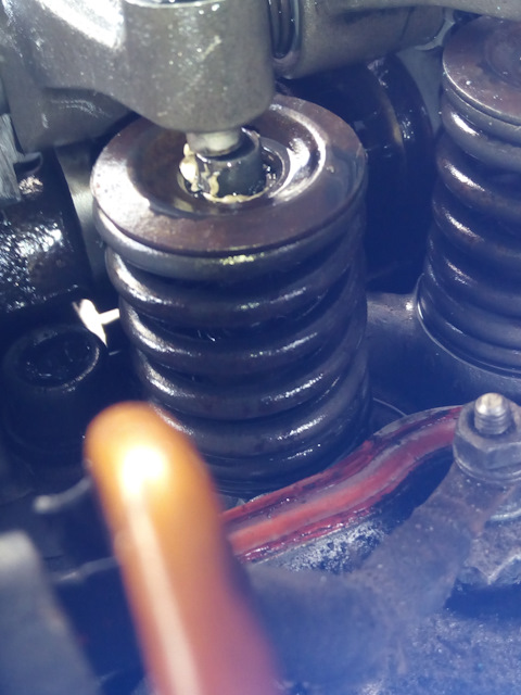

Регламент предписывает делать эту операцию каждые 15 тыщ км, а я проехал уже гораздо больше. Вот решился))
0,15 на холодную 0,25 на горячую.

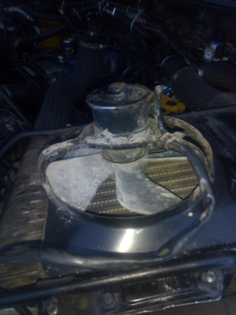

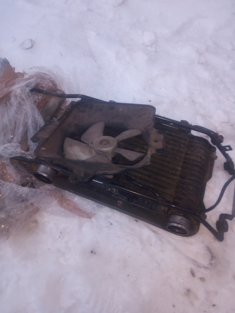

Прикупил за 800 рублей интеркулер, вместе с работающим пропелятором. Мой заклинило так, что его и рукой не провернуть.
Кстати! А не подходят ли эти моторчики на заднюю печку? Очень похожи.

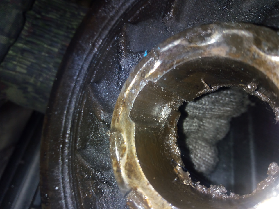

Все это было выяснено в ходе попытки ликвидации глобального косяка. Косячины лютой. Шкиф КВ начал выписывать всякое и сбились метки грм.
В общем началось все с масла на асфальте. Капля за каплей… Было очевидно, что потёк сальник, но не понятно какой. Позже выяснилось — один из сальников балансирного вала и сальник коленвала.
Интересная особенность — пока не стояла защита двигателя масло, капая с двигателя, возвращалась в свою родную среду — недра нашей матушки — планеты)) практически не оставляя следов в подкапотном пространстве, что меня полностью устраивало. Расход масла был в пределах нормы для этого ведрища, тем более, что одной лужей под машиной больше, одной меньше… Но пришла зима, проезжать домой стало труднее, и я поставил таки защиту. Это повлекло за собой какой-то нереальный темп забрызгивания маслом всего и вся.
Так-же, напомню, я боролся с белым дымом и троением на холодную, которое вылечил более ранним уов, однако троение вернулось, хоть и не в таких масштабах. Дымавая завеса на зависть воякам — тоже. При этом насос был завернут на ранний уов до упора — значит проблема в ремне грм и метках.
При внимательном рассмотрении было обнаружено, что шкив коленвала описывает сложные геометрические фигуры, будучи при этом вполне себе затянутым. Ну для 4D56 даже лопнуть пополам блоку — это норма, а уж отпасть шкиву или куску коленвала — вообще обыденность. Так что спокойно покупаем ремень грм дайко из солнечной Аргентины, ролик ремня грм из страны странных инженеров и восходящего солнца — koyo, который, забегая вперёд скажу, новый имеет гигантский люфт, в отличии от старого дешманского гмб. Всё нербычайшее и нербычайшее…

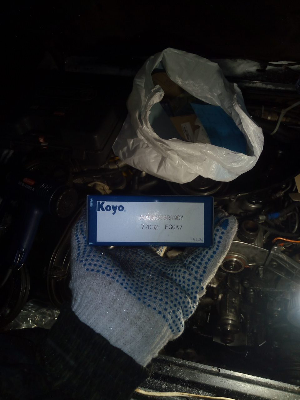

Ну и зная просто феноменальную ломучесть всего и всякого в 4D56 берём сразу шкив, шестерню маслонасоса, всяких болтов, сальников минимум 4, пружину натяжителя, ну и по мелочи.
В этот раз я все делал сняв радиатор и ни разу не пожалел. Это просто супер — снять легко, а профит просто замечательный.

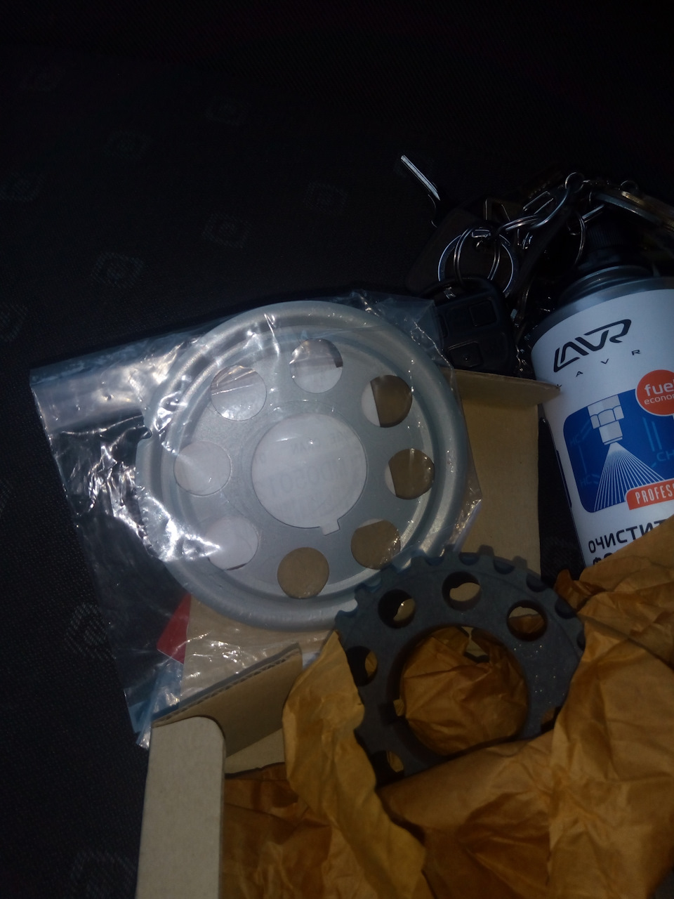

После снятия всего, в лом числе слоя мазута и грязи, было обнаружено — смещение на зуб распредвала и тнвд, разбитый по пазу шкив, разбитая шестерня грм, разбитая шпонка . Две. Разбитая шайба, которая между шестернями.
Докупаем шестерню и шпонки и собираем все это. На сей раз по меткам.
Работает аки зверь, мурчит просто.
Разгоняется, не поверите, до 110, а под гору и больше, наверное, сможет. Эксперимент ставился на безлюдной дороге, с соблюдением всех возможных средств и правил безопасности, естественно больше ста на дорогах общего пользования на этом ездить нельзя.
Из негативного — шкив продолжает выписывать пируэты. Несмотря на 190нм усилия при затяжке. Разбило коленку, носик её стал не ровным, не соосная выработка что уж тут… При чем это было сразу после приобретения сего двигателя, то есть разбило вал несколько замен грм назад. Так что не парюсь, но думаю про ещё один мотор))

А шо за сопли на тарелке клапана? Герметик? Так и масляные каналы забить недолго.

leone, чмо40 едет не только лучше,но и ходит дольше чем 4д56,плюс 4д56 только в более простой обслуге и наличии кучи дешёвых запчастей,про фильтрик после основного,это не для воздуха,а для того что если попадётся палёный основной фильтр,чтоб волокна от него не полезли в тнвд

Просто наблюдение. После предыдущей записи многие уже поторопились похоронить мой 4D56, но сей чудный агрегат не спешит на покой, хотя и пора бы ему уже честь знать))
Проехал с тех пор уже 500км.
Как я уже писал ремень стоял не по меткам- смещены были распредвал и тнвд на зуб. То-есть на этом моторе, а он второй у меня, я ни разу не ездил в полную силу, если это можно назвать силой) В полную силёнку не ездил. Теперь же все стоит как надо и машину просто не узнать!! Ошеломительная динамика в 25-30 секунд до сотни и максимальная скорость явно больше обычных моих 85ти- это просто фантастика. Теперь я иногда обгоняю Камазы и даже фуры с тягачами из иномарок.
А еще - заводится теперь от прикосновения ключа в любой мороз и никакого белого дыма на холодную. При этом всем ещё и тнвд стоит с настройками от версии без интеркулера, соответственно и прыщет топлива на 86 (или сколько там) лошадиных, так сказать, сил.
Шкив, в принципе, не ходит, но всё же видна его несоосность. И некоторое восьмерение, на грани видимости, но есть. Однако раньше это было видно невооружённым глазом, а теперь едва заметно.
Так что поживет ещё, дурилка, если это, конечно, можно жизнью назвать..
