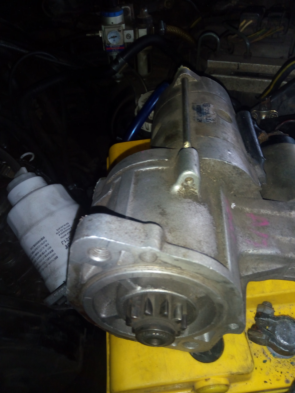

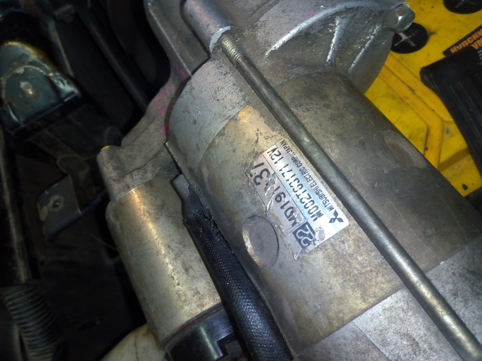

Пока я занимался другими неотложными делами с паджерой, она успела поломаться просто стоя в гараже- после замены масла, фильтров, регулировки уов и прочего обслуживания, она отказалась заводится. Совсем. Сначала крутил стартер, но медленно, потом совсем перестал. А после физических воздействий от меня впавшего в исступление- и втягивающее отнялось))
Вскрытие показало, что пациент умер от вскрытия))) Шучу, оно показало, что из исправных деталей в нем только статор. И тот паяный какой-то.
Значит покупать. Выбор был такой- новый Китай или контрактный сегодня, ещё восстановленный репартс из страны вечной картошки завтра)
Контрактный с пробегом в 80 тыщ по заявлению продавца. Наверное на стартере 80 тыщ)))
Опустим терзания выбора- куплен был контракт. И что я вам скажу? Да он просто как сумасшедший крутит! Нереально! Я думал будет так, как мой стартер год назад, например, а он просто как самолёт крутит! Я в восторге.
Откручивал снизу, с карданчиком, доставал вверх. Все клеммы обмазал специальной смазкой

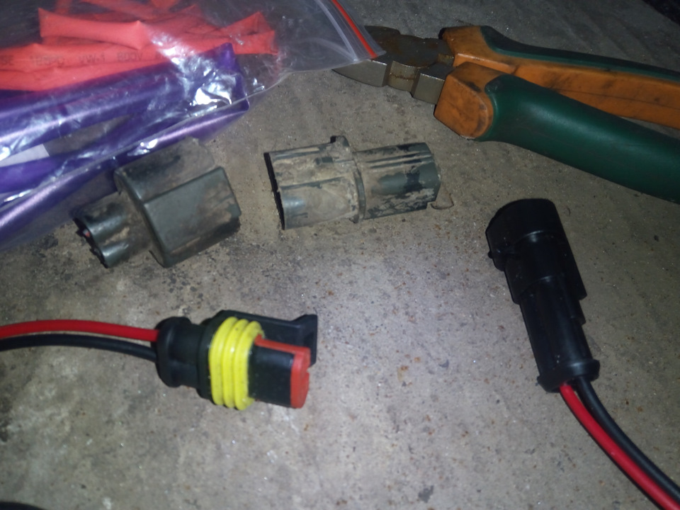

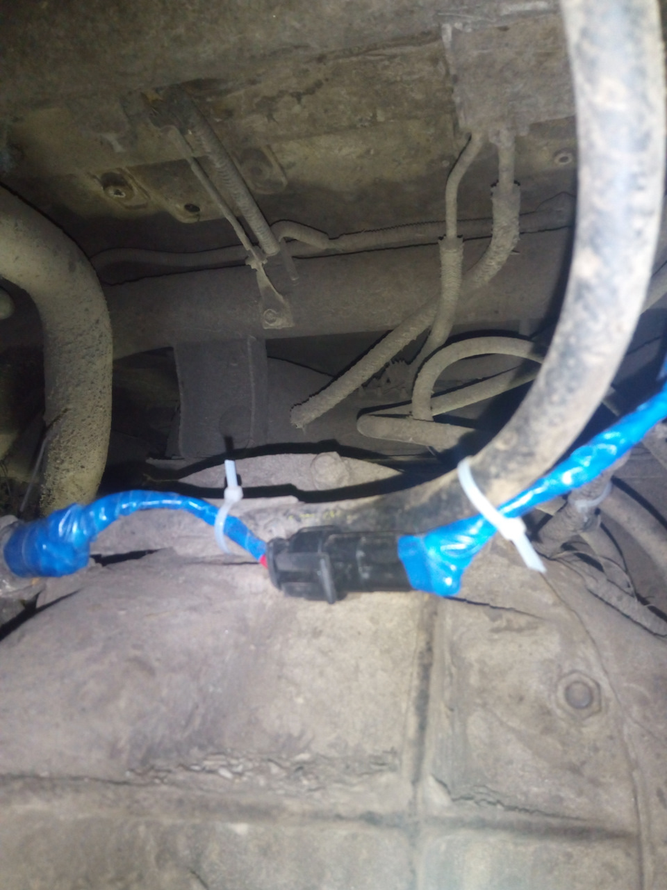

Надоела неработающая индикация блокировки заднего дифференциала, отвалился провод один прямо в разъёме на заднем мосту. Один раз подпаялся, но отвалилось. Сегодня решил вопрос кардинально- отрезал задубевшие остатки родного разъема, припаял новый, герметичный. Жалко, конечно, на машине был ещё хороший, но на редукторе ответная часть совсем никакая, досталось ей. Синяя изолента

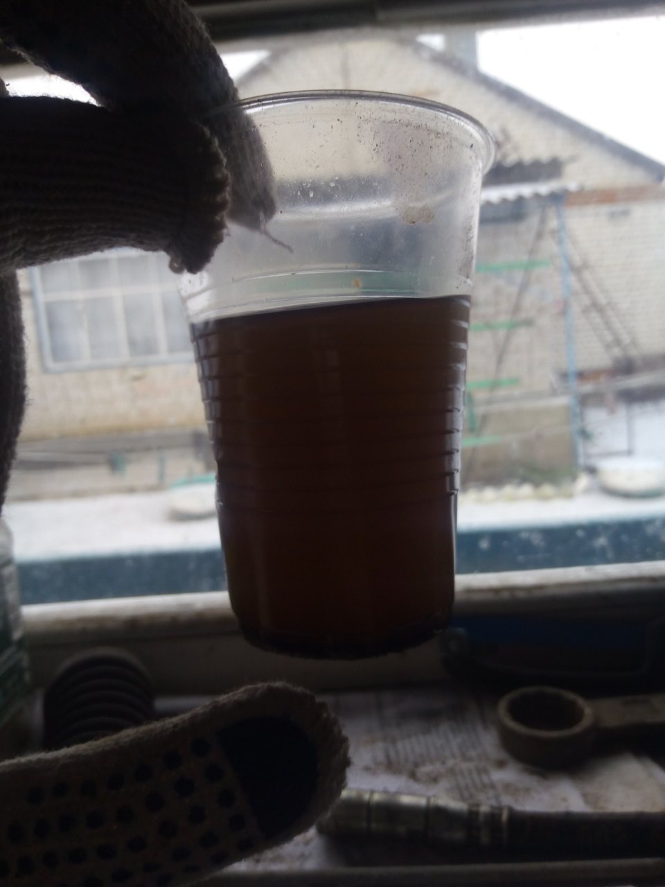

Белый дым на холодную побежден!
С наступлением холодов появился белый вонючий дым и расколбас. Дошло до того что застилало просто весь горизонт как туманом))) Длилось это не несколько секунд или пару минут, как при нерабочих свечах накала, а добрых 10-15 минут. Потом все становилось отлично, за исключением низкой тяги.
Сопровождалось это ужасным расколбасом, троил и двоил этот раритетный мотор. При начале езды раньше, чем прекратится расколбас, наблюдались провалы как при нехваткие топлива или воздухе в магистрали. Однако помощь лягушкой ручной подкачки ничего не давала. Значит не воздух… Форсунки, насос… Фильтр? В фильтре, кстати было что-то непонятное, оно на фото)). Но дело было не в нем.
Все оказалось проще- неправильный уов, — пару мм насос к блоку и вуаля- работает мотор как-то сбито, ровно, а не как ведро с болтами, не дымит, не троит и не колбасит его. Может ещё пораньше? Тяги прибавилось, но хотелось бы больше))

Изолента не по феншуЮ - надо тряпочную, старую, черную. ПВХ дубеет на морозе и трескается. А еще лучше кембрик термоусадочный.
Сообщение отредактировал Shandy: 16 Январь 2018 - 22:42
#503 leone
  • Cообщений: 2 565
Отправлено 16 Январь 2018 - 23:26
Под изолентой термоусадка и пайка. Просто там очень грязно и вообще не комфортно
