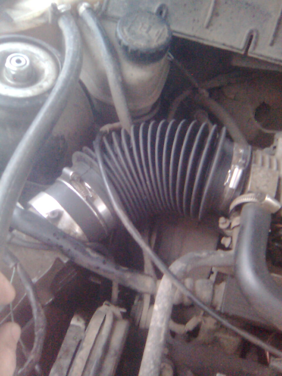

Подскажите как выглядит патрубок с коллектора в воздушный фильтр, и чем можно его заменить?

Резиновая гофра, загнутая под 90 градусов. Какие-то ГАЗелевские патрубки колхозили.

Это не оно?

если и оно - то это супер мего колхоз.
вот на фото смотри

у меня видно чуть другой, это я так понял у Вас инжектор, а у меня 2.0s varajet

А зачем он вообще там нужен?
По идее можно такую поставить, если я правильно понял про что говорится.
Они продаются свободно.

На фронтеру я как-то с УАЗа подбирал.

там с коллектора меньше диаметр, а на фильтре большой
вот кусочек нашел

у фильтра потерян участок. Там должен быть пластиковый переходник.

Ставится этот стальной рукав для захвата теплого воздуха особенно зимой. Там переключается оно . У меня раньше была железная кастрюля ,она лучше чем этот пластик. такое еще в 2106 видел , гофрированный стальной гнучкий рукав такой .На базарах должен быть ,просто диаметр надо знать. Еще если найдеш идеальный вариант то с элетрорукава по диаметру гофру такую . Обрежеш по длине и будет вообще айс.
Резиновое , пластиковые не подойдут . Потому сто стальной тепловой экран возле коллектора и н нагревается огого.

ага, греется и кидает в салон выхлопами сильно

Оттуда выхлопа нет, только тепло, у тебя где-то сечёт, прокладка коллектора или приёмной трубы прихудились.

Ага, сегодня увидел
