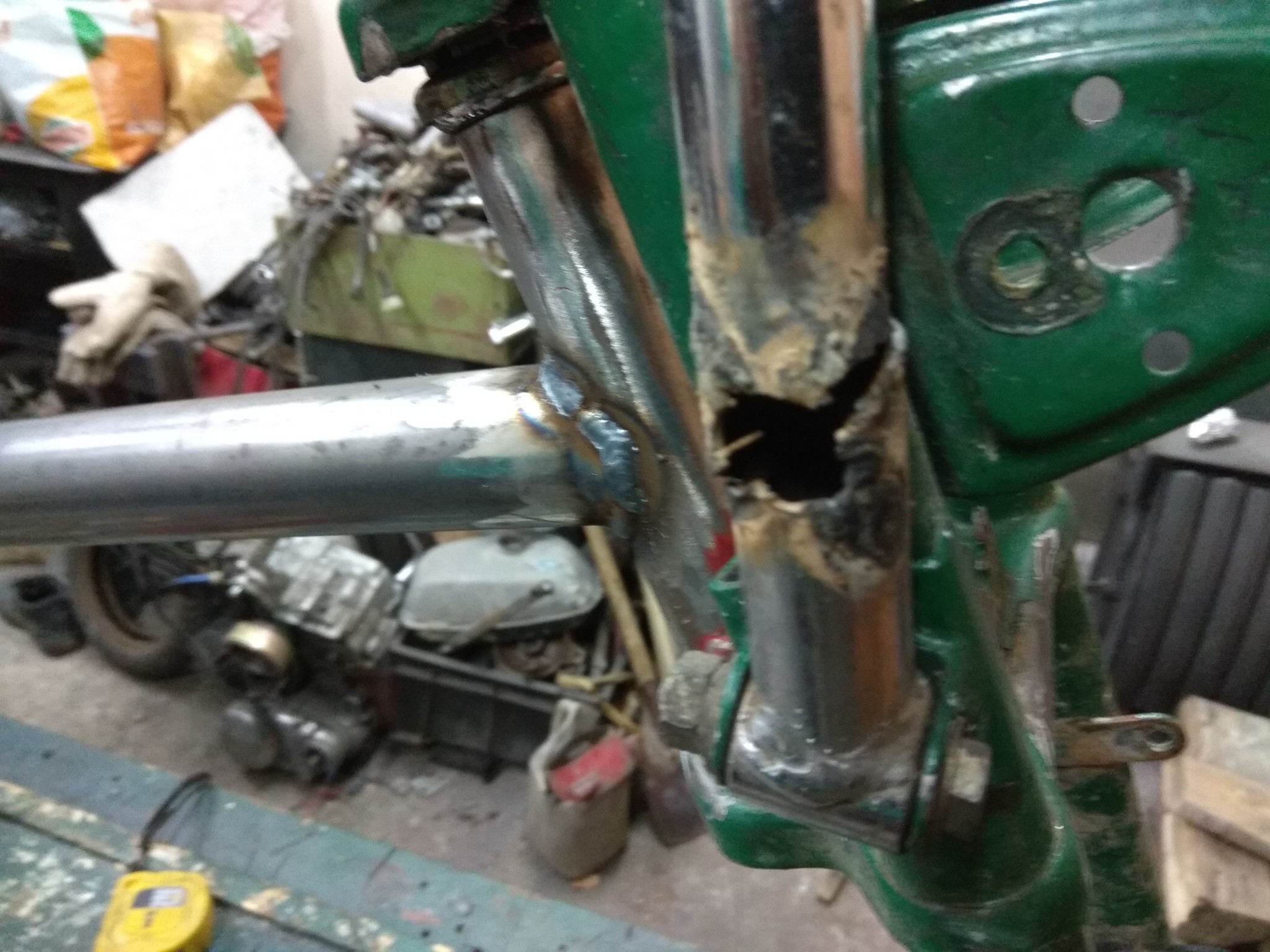

#147 don_pedro
  • Cообщений: 6 333
Отправлено 22 Март 2018 - 20:40
Как вариант, отрезать испорченный кусок руля и переварить. Немного ниже станет, но думаю не страшно.

Отправлено 22 Март 2018 - 20:53
Петь, рули есть еще. А эти можно будет потом в аля чоппер перевернуть. Можно и переварить конечно, заодно посмотреть как будет покрашенный руль на минике смотреться. Или в цвет миника или в белый...

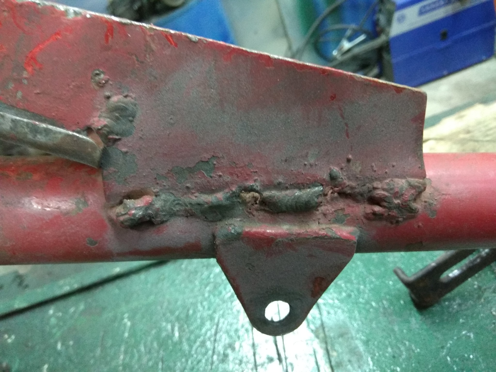

Птаха хуиту на ебаном ходу. http://www.wagnerlan...hp?topic=1736.0
Почему на японистом а не на японском я так и не понял. Интересно как будет на китАиском или на китайском...
В общем поиск не выдавал пересвапнутые птахи с инородными движками. А нашлась только эта тема где чел только и смог в фотошопе раму удлиннить. Народ попиздел. Мешки ворочить никто не стал и на этом все затухло. А мы начали импровизировать.
Такой она досталась за 4500р
Прикрепленный файл  IMG_20180222_233139_HHT.jpg   113,89К   1 скачиваний
Движок не комплектный был россыпью
Прикрепленный файл  IMG_20180225_160859.jpg   165,13К   1 скачиваний
Его забрали за 1000р

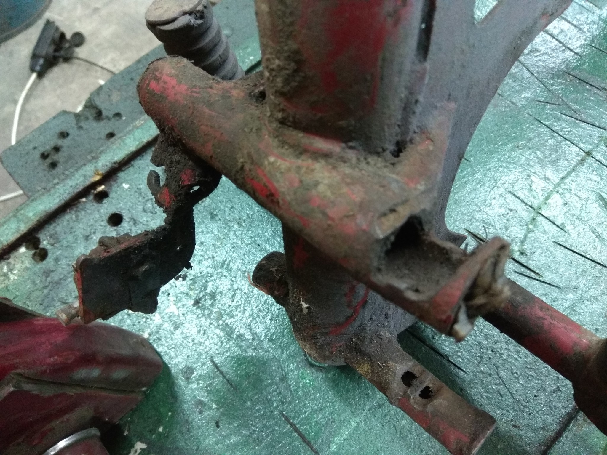

А хана ему пришла вот из- за чего
Прикрепленный файл  IMG_20180224_131753.jpg   199,74К   1 скачиваний
Все в песке. В баке куча говна.  И вообще на вагинере в какаду чел отписался что олифа была в баке. Я тоже не понял что было в моем баке. я его замучился промывать с гайками внутри. И потом в баке обнаружилась дыра. Такое впечатление что вместо эпоксидки олифу въебали или размешали не правильно смолу... Короче такое впечатление что та птаха по ссылке перекочевала через пол страны в москвабад и досталась мне.
На этом операционнм столе в муках был рождён не один франкенштейн. Теперь на нём птаха.

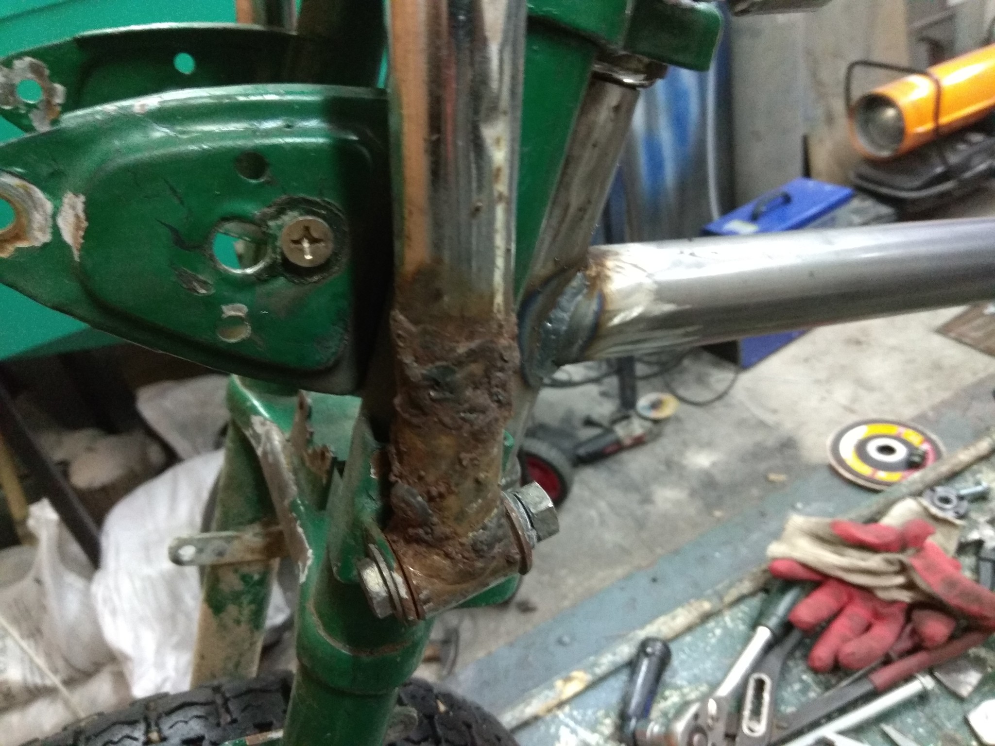

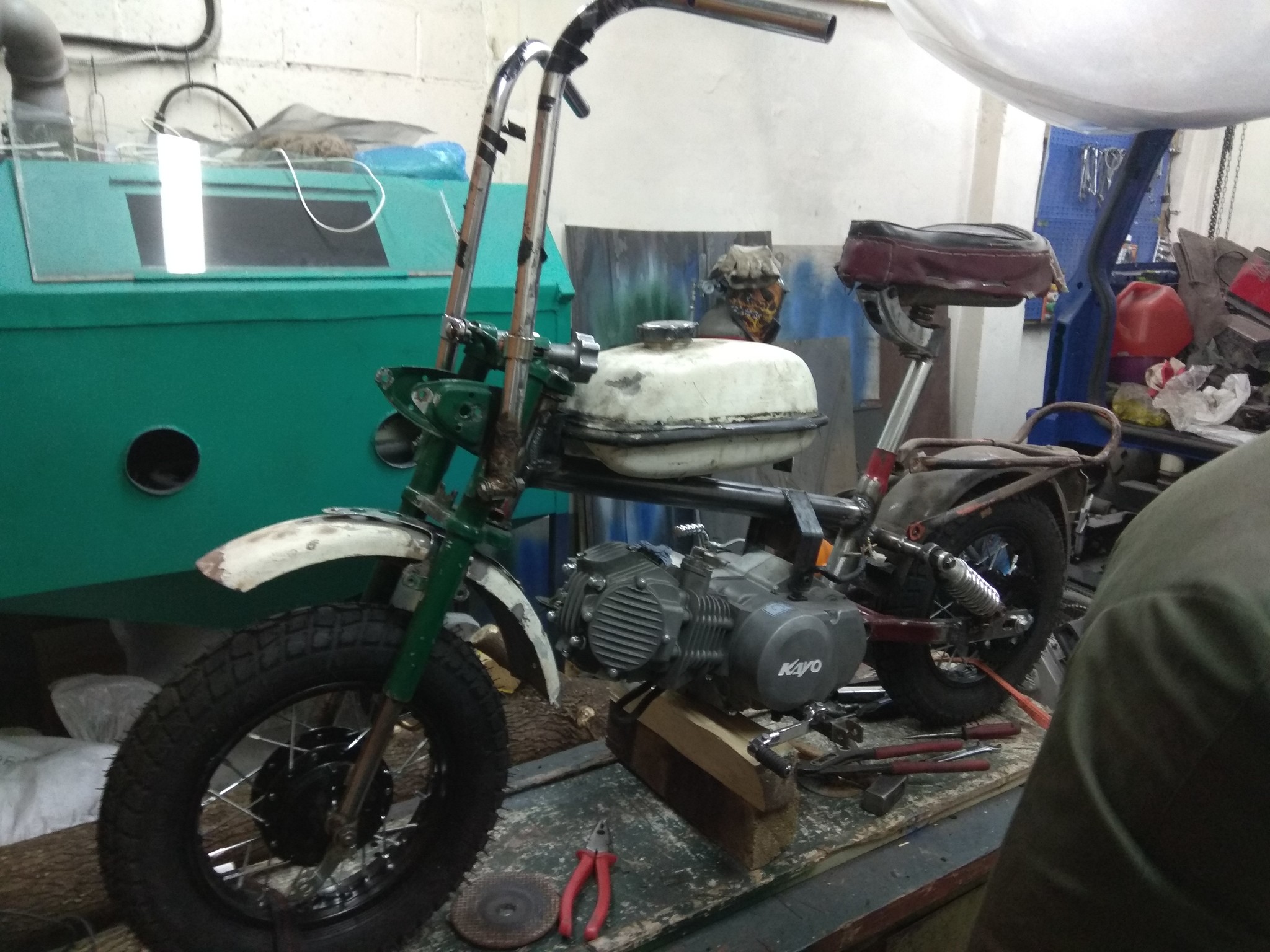

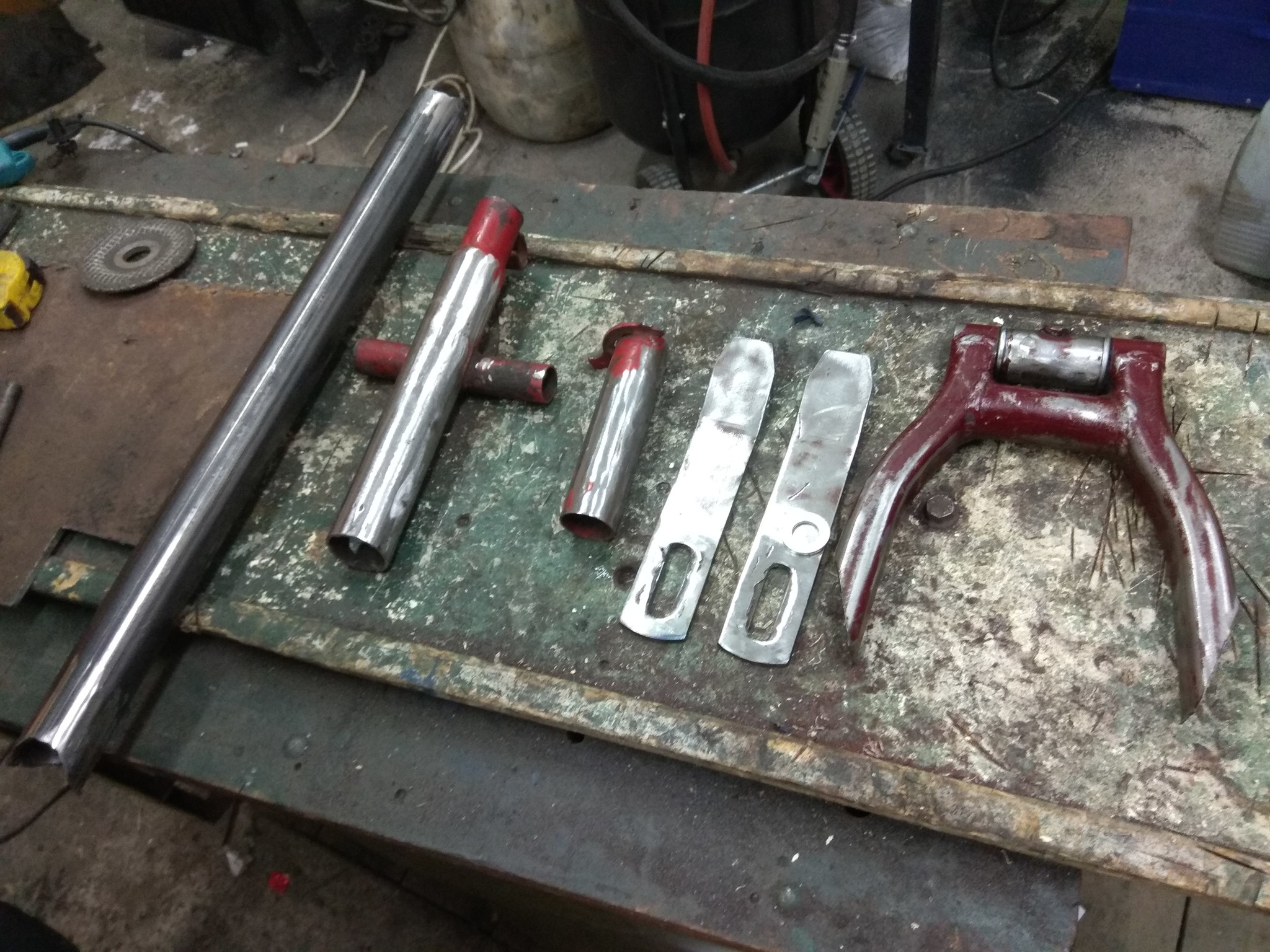

Ввиду того что 36ой родной птаховский двиг жуткий дефицит, а воткнуть надо что- то мелкое и эффективное, то как завещал нам великий дедушка - истюнингуйте как можно больше оригинального совка китаем! - был куплен новый КД F- 80
Прикрепленный файл  IMG_20180408_192724.jpg   138,53К   0 скачиваний
2 часа переворачивали маятник. 2 часа подвес движка.  Ну и час на электрику тросики и бантики.
Прикрепленный файл  IMG_20180415_184653.jpg   190,15К   0 скачиваний
Прикрепленный файл  IMG_20180415_184640.jpg   166,35К   0 скачиваний
Этот член носорога из водопроводной  идеально огибают места крепления.
Прикрепленный файл  IMG_20180419_180059.jpg   87,81К   0 скачиваний
П так я купил еще раму от пвз но она 28 или около того см. а эта 32. Если на вело раме она и не должна в обтяг идти, там в расклин двиг встает. То в нашем случае рама не круговая а с одним подвесом.

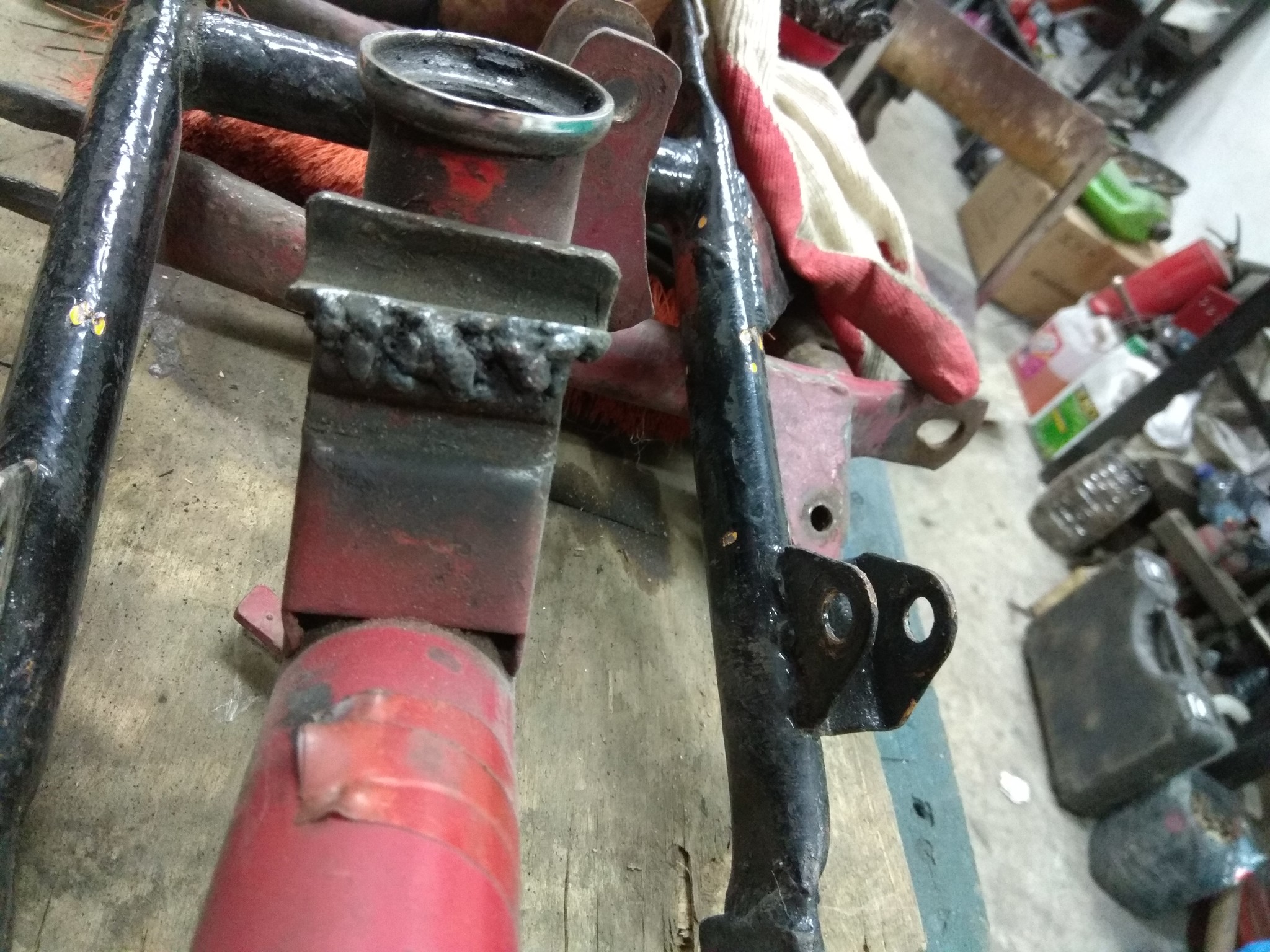

Приёмную трубу глушака пришлось доваривать
Прикрепленный файл  DSCN8098.JPG   143,42К   0 скачиваний
Бак пока временно вело. Ибо родной дырявый. Его на выхах запаяю.
Ну и проводку и прочее поаккуратнее развести.
Пукнул места сварки и то что зачищено было из балончика серебрянкой.
Прикрепленный файл  IMG_20180419_204255.jpg   112,31К   0 скачиваний
